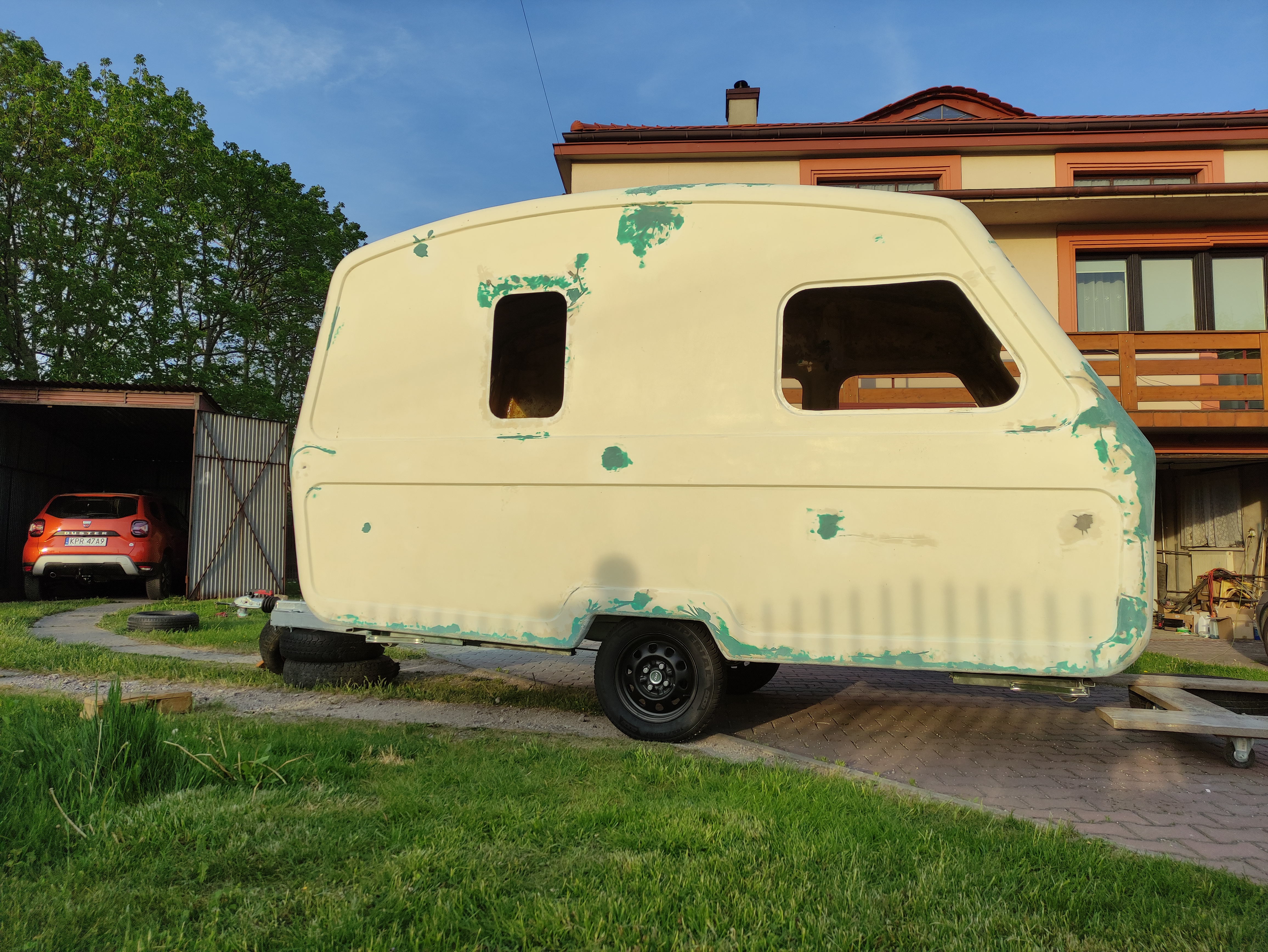

Postautor: Falconi » piątek, 13 maja 2022, 22:29
Rama dostała nowe felgi i opony, powolutku coś się dzieje, musiałem jeden dzień odetchnąć od szlifowania i szpachli :D

Postautor: Falconi » piątek, 20 maja 2022, 20:41
Dzisiaj postanowiłem włożyć skorupę na ramę. Myślałem, że będzie ciężej ale 40 minut z pomocą paleciaka :D udało się. Mam wrażenie, że jest o wiele wyżej niż była początkowo ale pewnie to złudzenie z uwagi na to, że leżała prawie na ziemi :D

Postautor: trinio » piątek, 20 maja 2022, 20:53
Pewnie skorygują mnie bardziej doświadczeni użytkownicy ale jak jest nowa oś to musi być wyższa ze względu na gumy.

Postautor: Falconi » piątek, 20 maja 2022, 21:01
W każdym bądź razie bardzo mi się ta wysokość podoba :D

Postautor: trinio » piątek, 20 maja 2022, 21:04
Optymizmem zawiało, bo mam taką samą oś i jeśli u Kolegi pasuje wszystko, tzn. koła w nadkolu to i ja nie będę miał z tym problemu.

Jest wysoko bo jest pusta... ;-)

Postautor: Falconi » piątek, 20 maja 2022, 22:20
Ten to zawsze pocieszy :lol:
Koła pasują idealnie w nadkola, jest sporo luzu z każdej strony, nie ma opcji żeby cokolwiek ocierało :D
Na ostatnim zdjęciu widać holownik, będę chciał zrobić w połowie taki kolor. Ktoś się orientuje jaki to może być znak koloru? Dustera to ten Orange Arizona.

Postautor: Murano » sobota, 21 maja 2022, 04:05
Falconi pisze:Ten to zawsze pocieszy :lol:
Ja mam koła 14 z Trucka i opona 165/70/14, opony do połowa siedzi w nadkolu i nic nie ociera. Spokojnie...
Zamiast oklepanego malowania wnęk może pomyśl o jakichś pasach, mazajach w kolorze, cieniowaniu... Wzorem nowych n-crossów.

Postautor: Falconi » sobota, 21 maja 2022, 10:44
Na pewno nie będzie malowane, że wnęki inny kolor, reszta inny; nie podoba mi się to. Jestem w trakcie myślenia nad wzorem ale jeszcze sporo szlifowania więc mam czas :)
