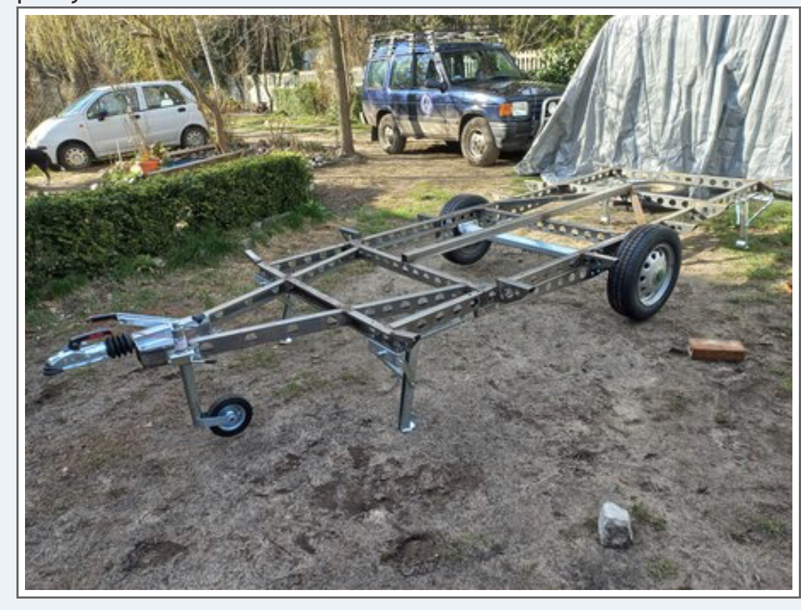

Jak dla mnie konstrukcja ramy bardzo ciekawa, lekka, ażurowa, a przy tym posiada liczne wzmocnienia, ale sam dyszel przy tym wygląda na dość wątły. Według mnie będzie za bardzo pracował. Pokusiłbym się jednak o wykonanie go z pełnego, zamkniętego profilu.

Jarek jeśli jeszcze jest czas to też byłbym zdania żeby to poprawić.
Na szybko w sieci nie znalazłem przyczepy z perforowanym dyszlem. Rama owszem ale dyszel...

Już chłop zrobił, a wy mu tu teraz wymyślacie
Jestem po przygodach z dyszlem i teraz zwracam uwagę każdemu, u którego poczuję zaniepokojenie z powodu dyszla
Tutaj bym się akurat nie czepiał. U mnie nie strzelił dyszel na gnieździe, które było na bocznej ściance wycięte tylko od spodu pod ramą.
Zwróćcie też uwagę, że tutaj jest inna konstrukcja dyszla niż w 132. W 132 jest dyszel pod ramą tak jak w N-ce. Tutaj jest jak E czy D, dyszel jest częścią ramy. Na taki dyszel nie działają aż takie siły łamiące jak u mnie.

Też uważam ten dyszel za zbyt wątły. Zawsze staraliśmy się zamienić ceownik na pełny profil bo wieloryby ciężkie, itd. a tu mamy ceówkę w wersji szwajcarskiego sera
A to nie będzie lekka buda. No nic, zobaczymy.
Gdzieś pisałem, że taka obejma koła manewrowego, dokręcona na dwie śruby w poziomie w ciężkiej przyczepie będzie pracować na wyginanie ścianki dyszla przy manewrach na placu prawo-lewo. Przerabiałem to przed zmianą dyszla. Albo cztery śruby albo wspawana.

Nie chciałem już kolegi denerwować po spawach...bo mam szacunek dla autora i projektu ale przyszedł mi do głowy przypadek @kooby i złamany dyszel przez jeden taki otwór na gniazdo...
Rozumiem wszystkie wasze obawy i dziękuję za uwagi.

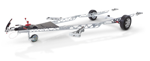

Ramę z ażurowym dyszlem oferuje np Alko
Natomiast co do przypadku dyszla u Kuby to zwróćmy uwagę, że tam pękł dyszel, który miał za sobą około 30 lat korodowania i pracy a u mnie jest nowa czysta zdrowa stal, która zostanie zaraz zabezpieczona ocynkiem. Nawet zamknięty profil po 30 latach korodowania wewnątrz ma zupełnie randomową wytrzymałość.

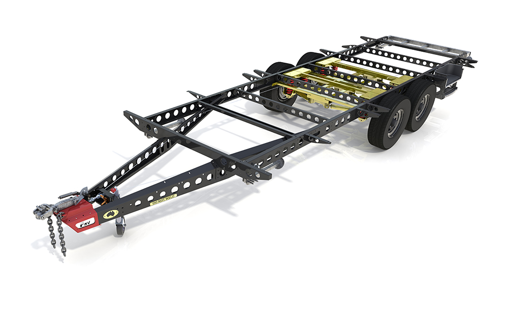

I tak na szybko jeszcze jeden ażurowy dyszel znaleziony przed chwilą.

Kolego Leśnowóz, ze względów nie złośliwych, ale bezpieczeństwa, wrócę jeszcze do dyszla. Wszystkie zachodnie przyczepy, które pokazałeś z ażurowym dyszlem posiadają dwie różnice, w porównaniu do Twojego wieloryba, na które nikt nie zwrócił Ci uwagi:
1. dyszel w większości podpiera główną ramę, a u Ciebie wchodzi w konstrukcje ramy, zatem spawy puszczą pierwsze.
2. dyszel od przodu do tylu rozszerza się i jest coraz grubszy, a u Ciebie jest jednakowo szeroki profil po całej długości. Zatem siły działające na hak będą dyszel deformowały skrętnie, w pionie i poziomie.
3. Zmieniłeś konstrukcje przedniej belki. Jak myślisz, czemu dwie małe boczne były z przodu, a środkowa trochę z tylu? Właśnie po to, żeby rozkładać siły po długości dyszla i żeby spawy się nie łączyły na dyszlu, bo tu działają duże siły nacisku od budy na hak.
Nigdy nie poprawia się producenta w przypadku ramy itp. elementów nośnych pojazdu.
Mój kolega fachowo dospawał kiedyś uszy do ramy motocykla, aby przyczepić wózek boczny i został cofnięty ze stacji diagnostycznej, bo ten konkretny motor nie ma homologacji na wózek boczny ( ten model miał, ale nie ta sztuka).
Nie jestem złośliwy, martwię się o bezpieczeństwo na drodze.

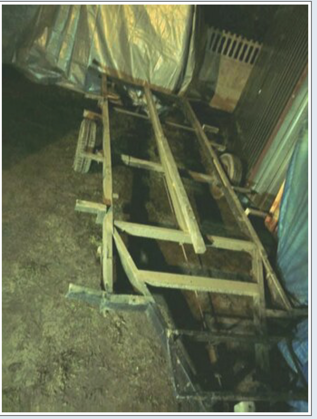

Zdjęcie jednego z Twoich pierwszych postów
Zdjęcie po robocie ramy. Porównaj różnice i zobacz, jak osłabiłeś konstrukcje, wycinając dziury. A ta ramą kiedyś pewnie przeszła jakieś badania wytrzymałościowe konstrukcji, zanim dostała homologację.
