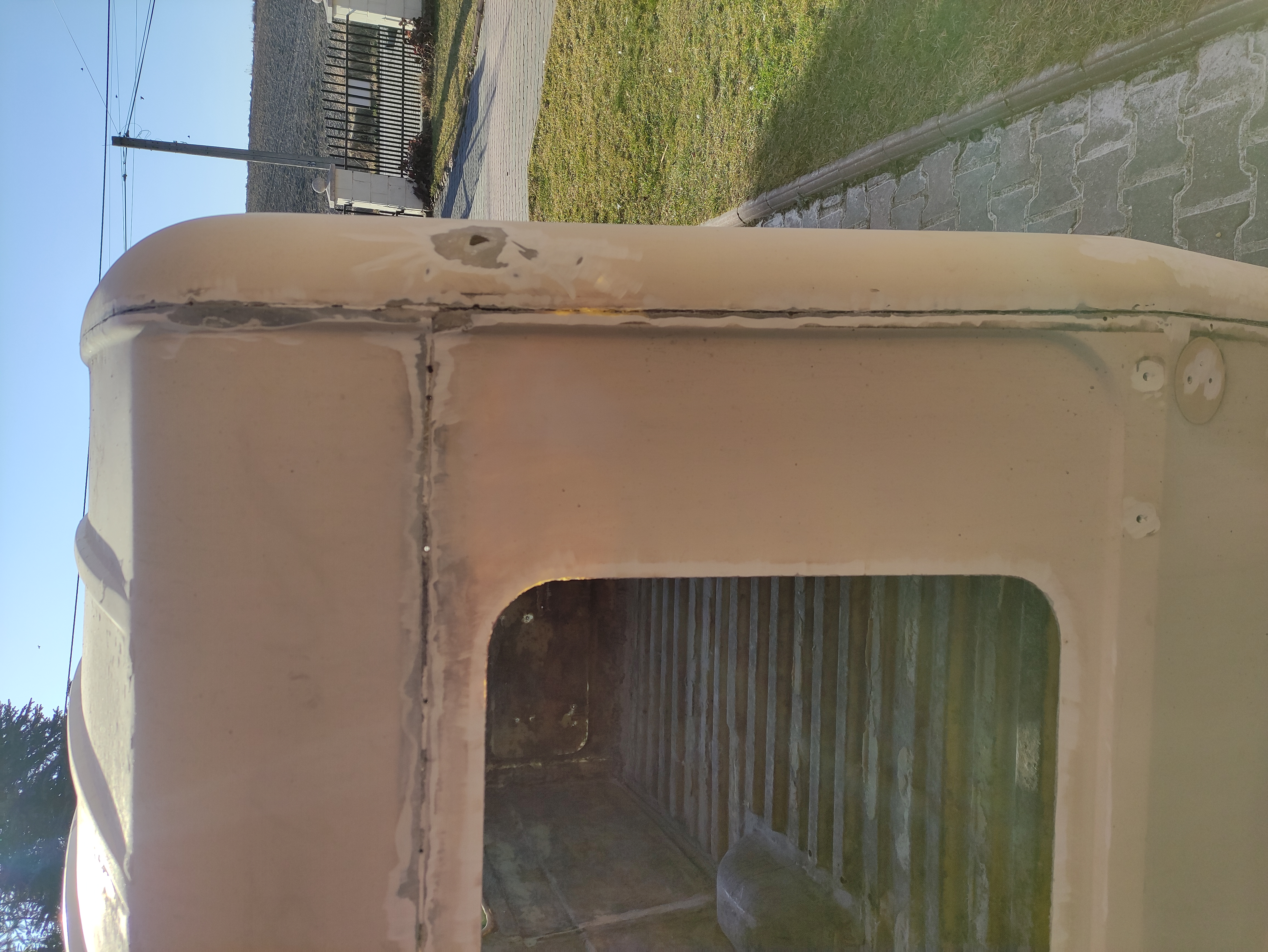

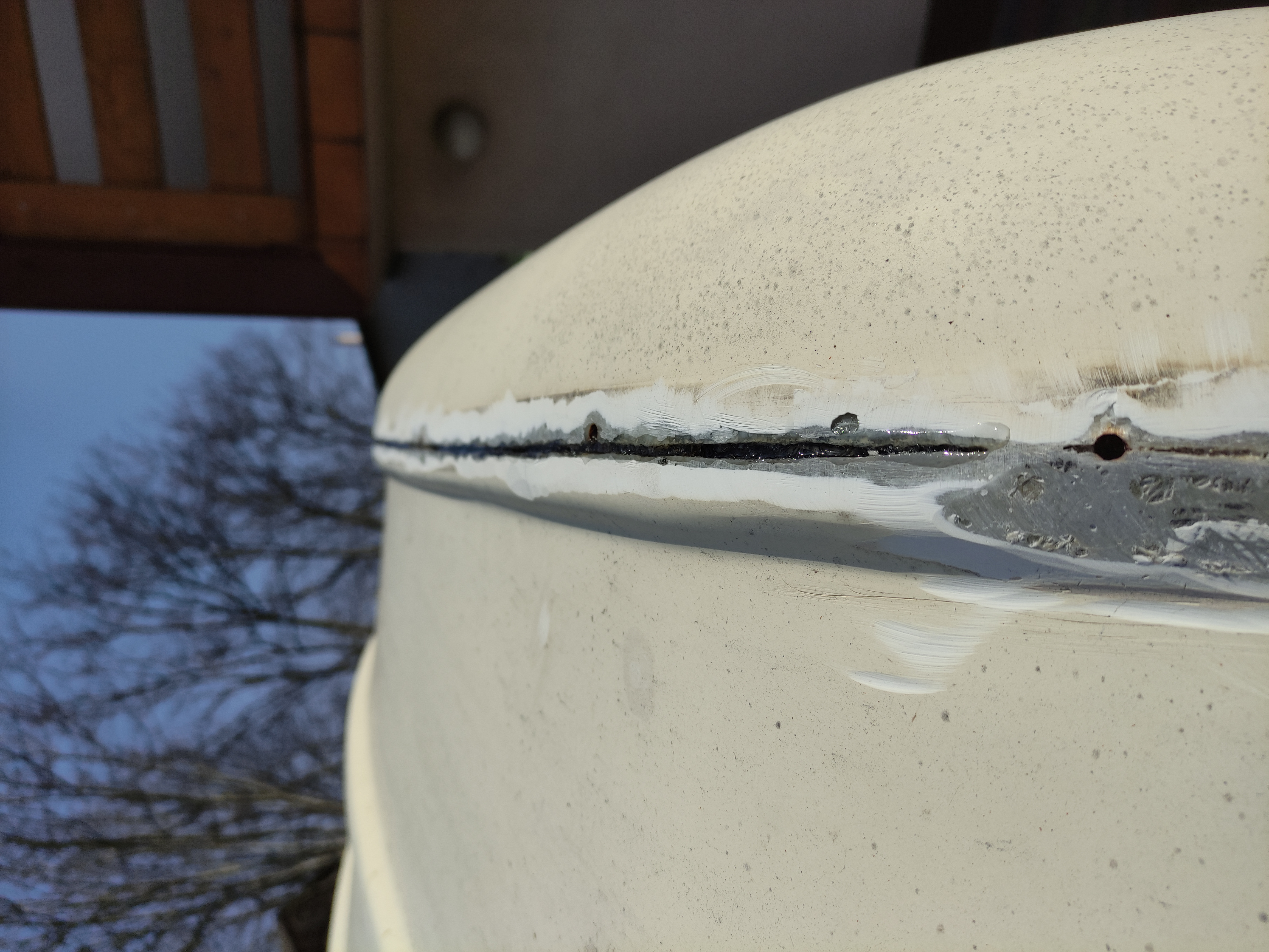

Okazało się, że żywica poliestrowa która mi przyszła spisuje się świetnie, tak jak pisałeś Murano dość szybko żeluje i szybko nasącza włókninę więc powoli działam.
Dziury czy te rynienki które znajdowały się pod listwami zalałem żywicą, raz w jeden dzień kiedy wyschło drugi raz aby nie nakładać szpachli tak głęboko, potem zeszlifuję i jeszcze uzupełnię szpachlą, może coś z tego będzie, chcę aby nic już nie ciekło do środka dziurami przed położeniem szpachli która tylko spowoduje pewność szczelności.
Ogólnie pajączki dość mocno pojechałem szlifierką jak widać nie tylko pęknięcia ale obszar obok nich, uzupełnię to szpachlą. Powiem szczerze, że myślałem że będzie łatwiej ale nigdy nie bawiłem się szpachlą i podejrzewam, że idealnie nie będzie :D
Jeszcze czekam na szlifierkę mimośrodkową żeby pojechać całą przyczepę z tej wierzchniej warstwy. Próbowałem polerką samochodową z regulacją obrotów ale niestety wgryza się za bardzo w powierzchnię i robi nierówności, mam nadzieję, że mimośrodkowa da radę, w końcu 120 zł to sprzęt powinien być porządny :lol:
Ostatnio zmieniony wtorek, 29 mar 2022, 21:24 przez Falconi, łącznie zmieniany 1 raz.
Posty: 7122
Re: N132 reaktywacja wieloryba
Postautor: Murano » wtorek, 29 mar 2022, 21:24
Przed jakimkolwiek szpachlowaniem weź papier drobny rzędu 360/400 i przynajmniej okolice naprawy gdzie będzie nachodzić szpachla wyczyść.
Tam jest warstwa utlenionego laminatu.
Powinno się cała budę przed przystąpieniem do prac tak potraktować, żeby pozbyć się kilkudziesięcioletniego brudu i luźnej warstwy.
Inaczej żadna szpachla nie będzie się tam trzymać.
Te długie pająki w narożniku nad i pod listwą okna są do rozszlifowania aż do warstwy włókna.
Pozostawienie pęknięć a warstwie żelkotu prędzej czy później (a raczej prędzej) wyjdzie.
Falconi
