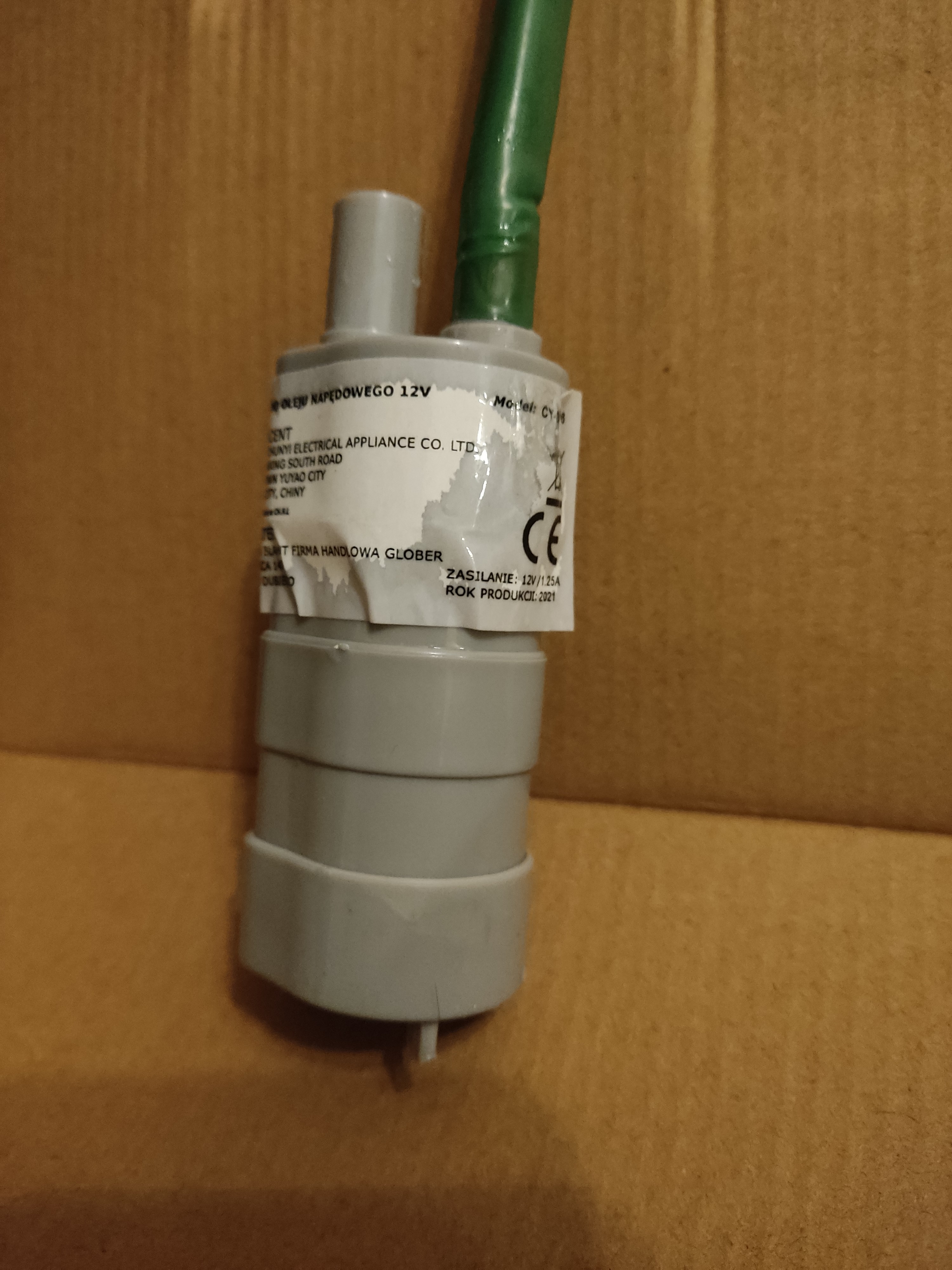

Firma Glober zechciała spełnić moje wymagania i mam już w ręku zaoferowany mi produkt.
Wygląda identycznie w budowie, króciec jest tylko 12 mm zamiast 11,2 ale mój, nauczony roboty, wąż do wody powinien to przełknąć.
Nie zgada się tylko nazwa, bo zamiast karawaningowa jest pompka do oleju napędowego i zamiast ceny 60 pln jest 21.
Poza tym różnic nie widzę, jest wtyczka pod gniazdo zapalniczki 12v, może cieńsze przewody, ale to nie ze względu na przewody założyłem ten wątek.

Wprowadziłem pewne zmiany: podejrzewam że stary germański produkt, puścił wilgoć przez przejscie przewodów, w kitajskim wzmocniłem to połączenie za pomocą termokurcza. Ciekawostką pozostaje fakt przewodu 3 żyłowego do pompki DC 12V
PS, Gdybyście mieli zagwozdkę, który to plus czy minus, to pompki są rotacyjne i jest im wszystko jedno...

misha22 pisze:Pompka jest po szczęśliwie zakończonej operacji.. Podanie WD od dołu /wlotu wody/ niewiele pomogło. Dopiero otwór fi6 w osi silniczka od "góry" i podanie tam kropli pomogło. Po kilkunastu minutach...
Na osi musi być luz około 1-2mm wtedy dopiero wchodzi na max obroty. Góra silnika jest częścią "suchą", woda tam nie dociera. Więc jakbym wpadł na pomysł przewiercenia od góry, zamiast przecinania dołu, byłbym bogatszy o te 60pln...
Prawdą jest to, że to pompa do pracy chwilowej, po kilkunastu sek. pracy, rozgrzewa się jak spirala w Farelu...
c... z tym, ale zabawy w majstra miałem moc...

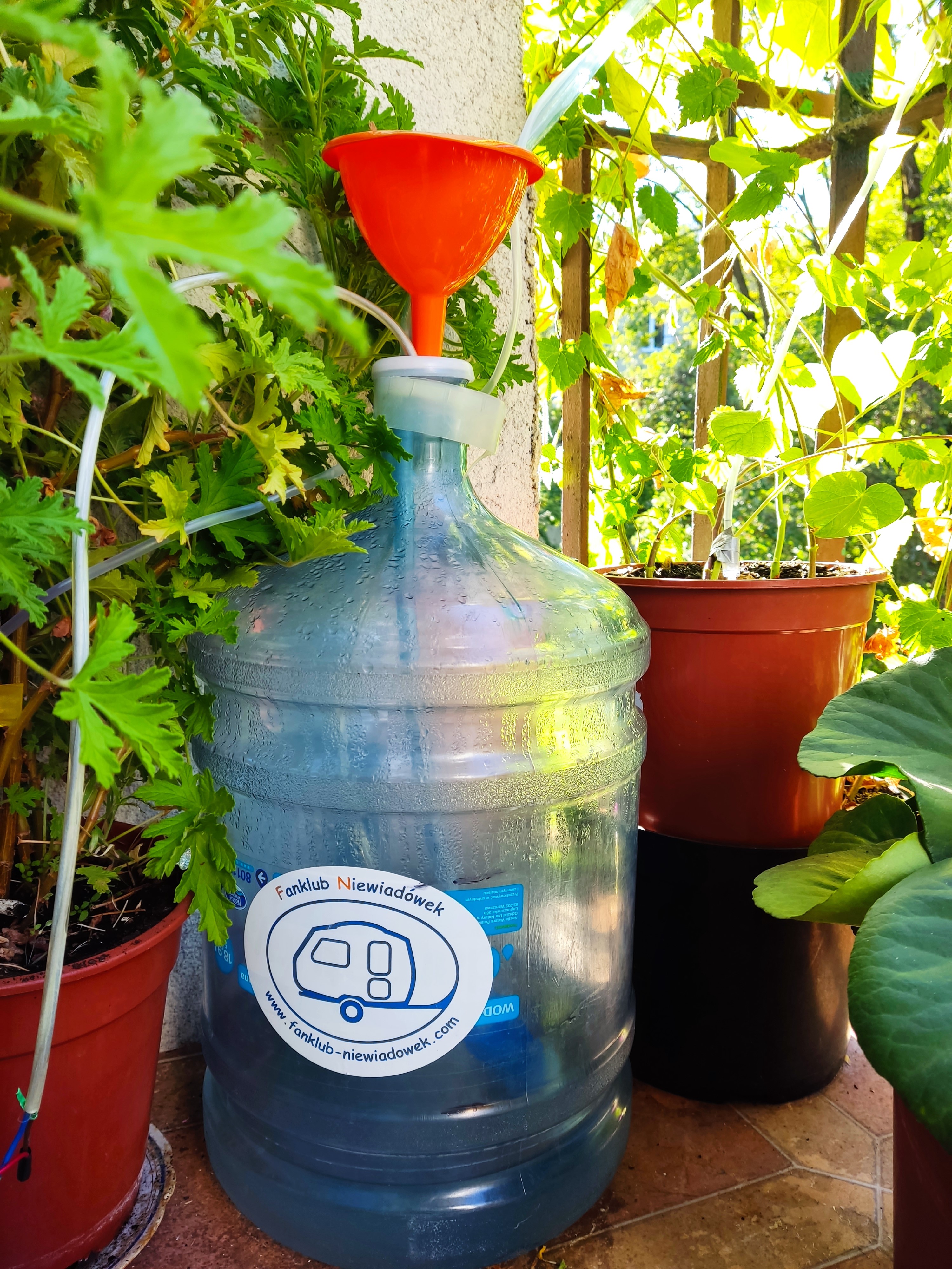

Podlewanie kwiatków ciąg dalszy: Wszystko działa, tylko:
Przewody 4/6 które kupiłem są bardzo miękkie i lubią się załamywać na zakrętach. Chyba dostałem silikonowe zamiast igielitowych
Dzielnik, a właściwie rozdzielnik na 6, powinien mieć jakieś regulacje przekroju na poszczególne wyloty/ bo przecież nie wszystkie doniczki są równe i nie wszyscy lubią dużo woody:)
Ale regulacje dla tych co lubią mniej, zrobiłem zmniejszając przekrój z 4/6 wciskając kawałek przewodu 3/4
4/6 oznacza w terminologii akwarystycznej: rurkę o wymiarach 4mm w środku/6mm na zewnątrz.
Generalnie bardzo wdzięczna zabawa, drugie życie dla pompki;) Przy większych porządkach na balkonie przewodziki będą ładnie poprowadzone, rozdzielacze pochowane, a końcówki spryskiwaczy ładnie wwiercone do doniczek i skrzynek.
Podpowiedzcie, jaki sterownik i z czego można zaadoptować zamiast uczynnej sąsiadki? Sąsiadka się zgodzi, ale jak osiagnę już pełną profeskę to sterownik by się przydał:) wszystko jest na 12V
Czasowo to wyglada tak:
przy tej wydajności pompy, wystarczy raz na dzień: 2 x po 15 sek w odstępie 2 min żeby wszyscy mieli mokro i w tym czasie przelewa się 5 litrów wody. Bezobsługowość za małe pieniądze mi się marzy...i bez szafy sterowniczej wielkosci bańki na wodę;)
Pozdrawiam wakacyjnie.
M

A to automatyczne sterowanie to ma być uruchamiane po prostu na czas co kilka dni czy myślisz o jakichś czujnikach wilgotności?

kooba pisze:A to automatyczne sterowanie to ma być uruchamiane po prostu na czas co kilka dni czy myślisz o jakichś czujnikach wilgotności?
Tylko czasowo, raz dziennie. Na balkon i tak większość opadów deszczu nie dociera, jest raczej bardzo sucho.
