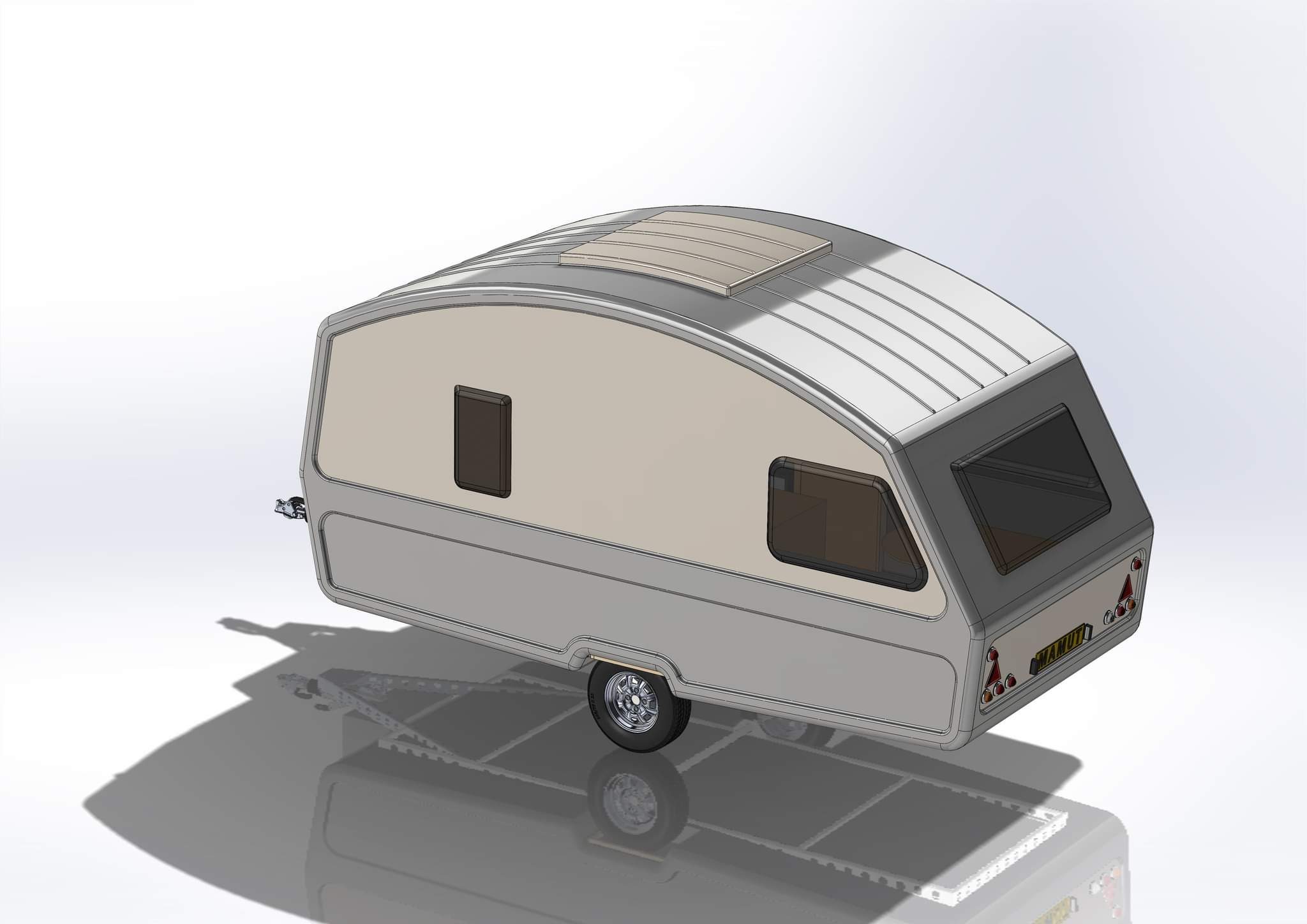

Tak obserwuję wizualizacje i jedna rzecz mi się rzuca w oczy. Malowanie obstawił bym dokładnie to, które wybraliście. Ale nie o tym...
Czy na projekcie widzę nad drzwiami lampkę?
Jeśli tak to zmień założenia i to szybko.
To najgorsze miejsce do montażu zewnętrznego oświetlenia.
Cała eskadra latających insektów zgromadzonych wokół lampy będzie wpadać do przyczepy przy każdym otwarciu drzwi.
Optymalnym miejscem będzie obszar nad oknem "kuchennym", delikatnie bliżej tyłu przyczepy. Przemyśl ten punkt.

Postautor: Leśnowóz » sobota, 22 sty 2022, 20:19
Słuszna uwaga. To od razu wiem już, że rynienka z ledami zapewnia takie same atrakcje.
Wczoraj to zamodelowalem, a dziś przyszedł mi do głowy w tym miejscu wywietrznik z enki.

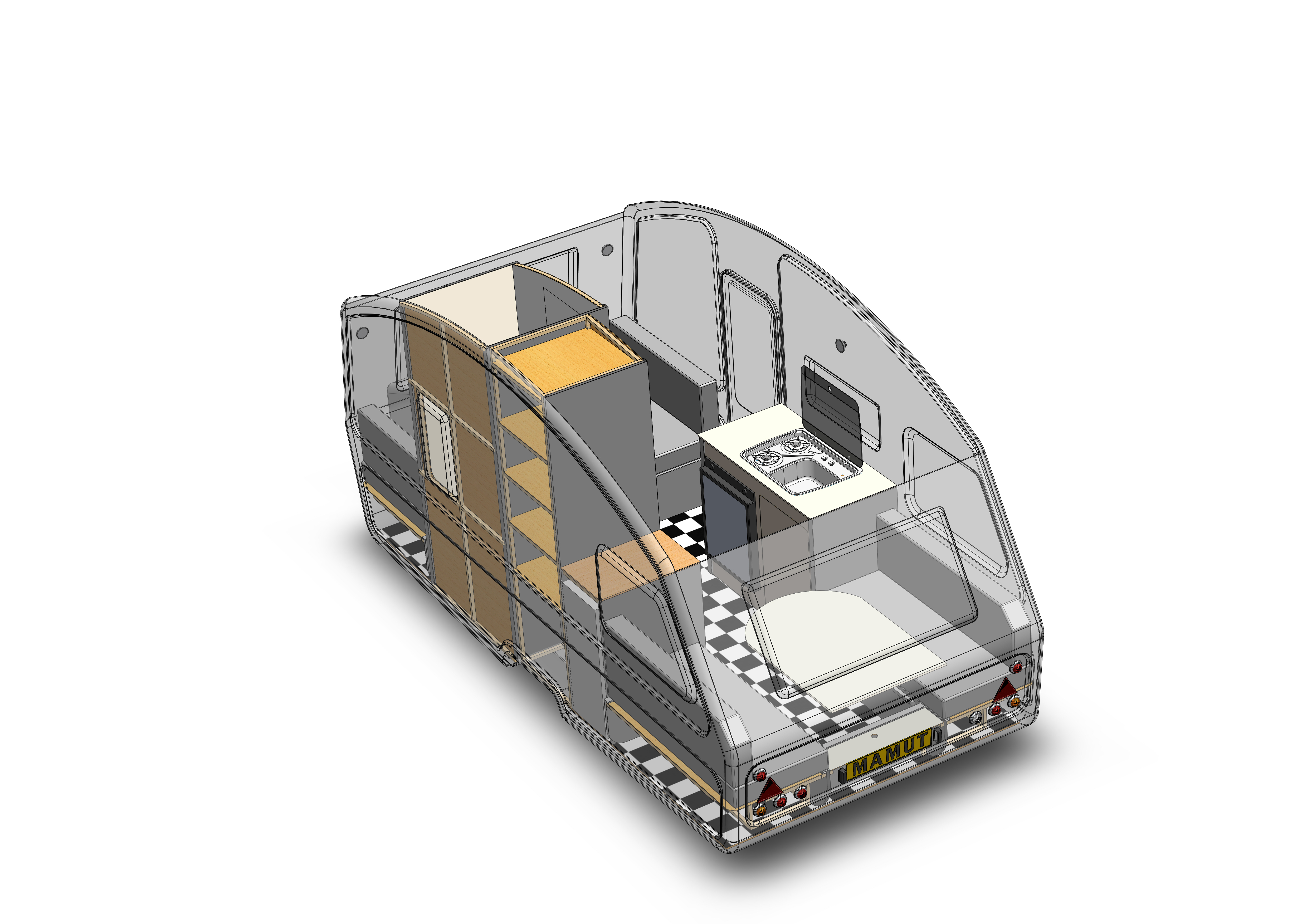

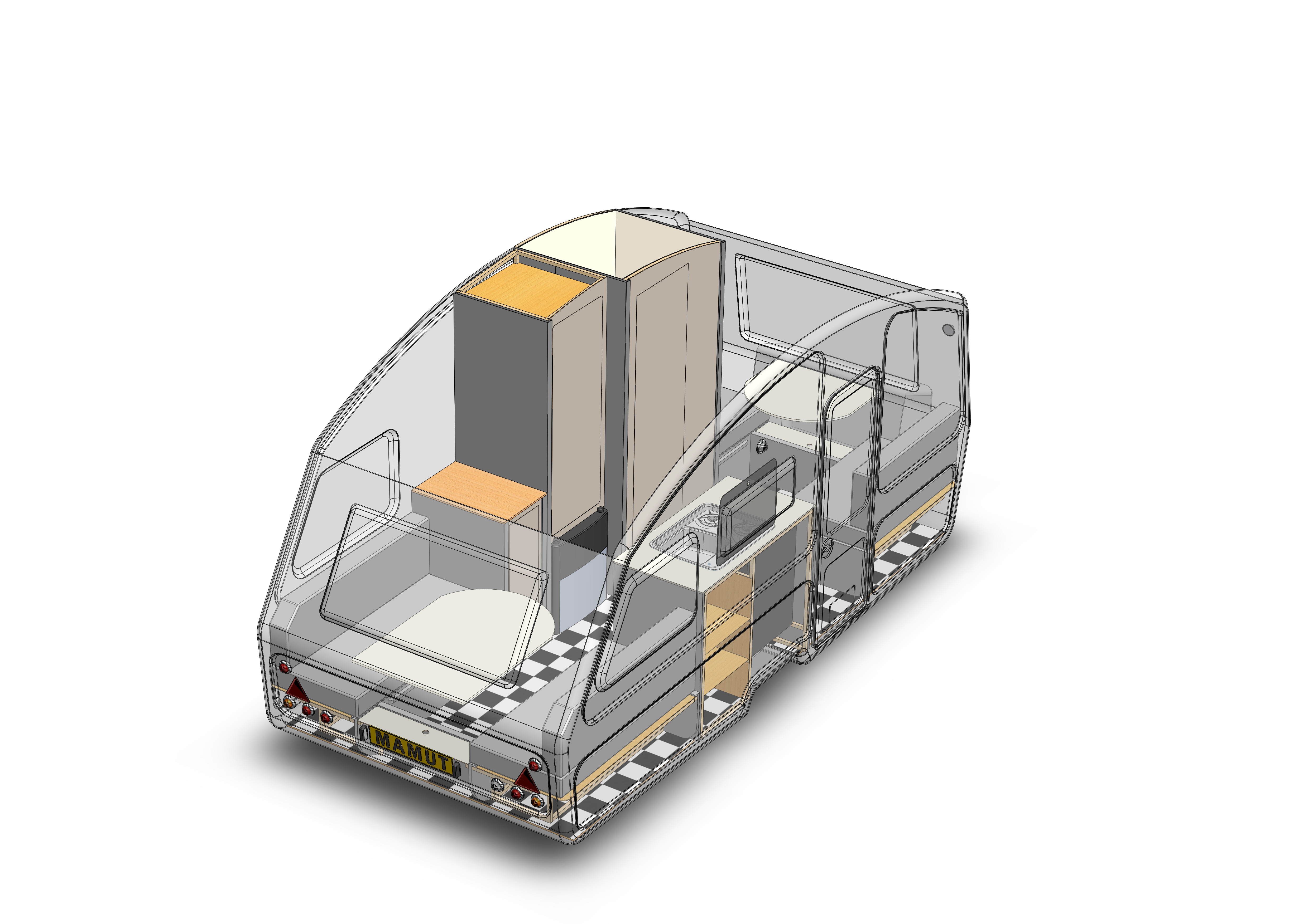

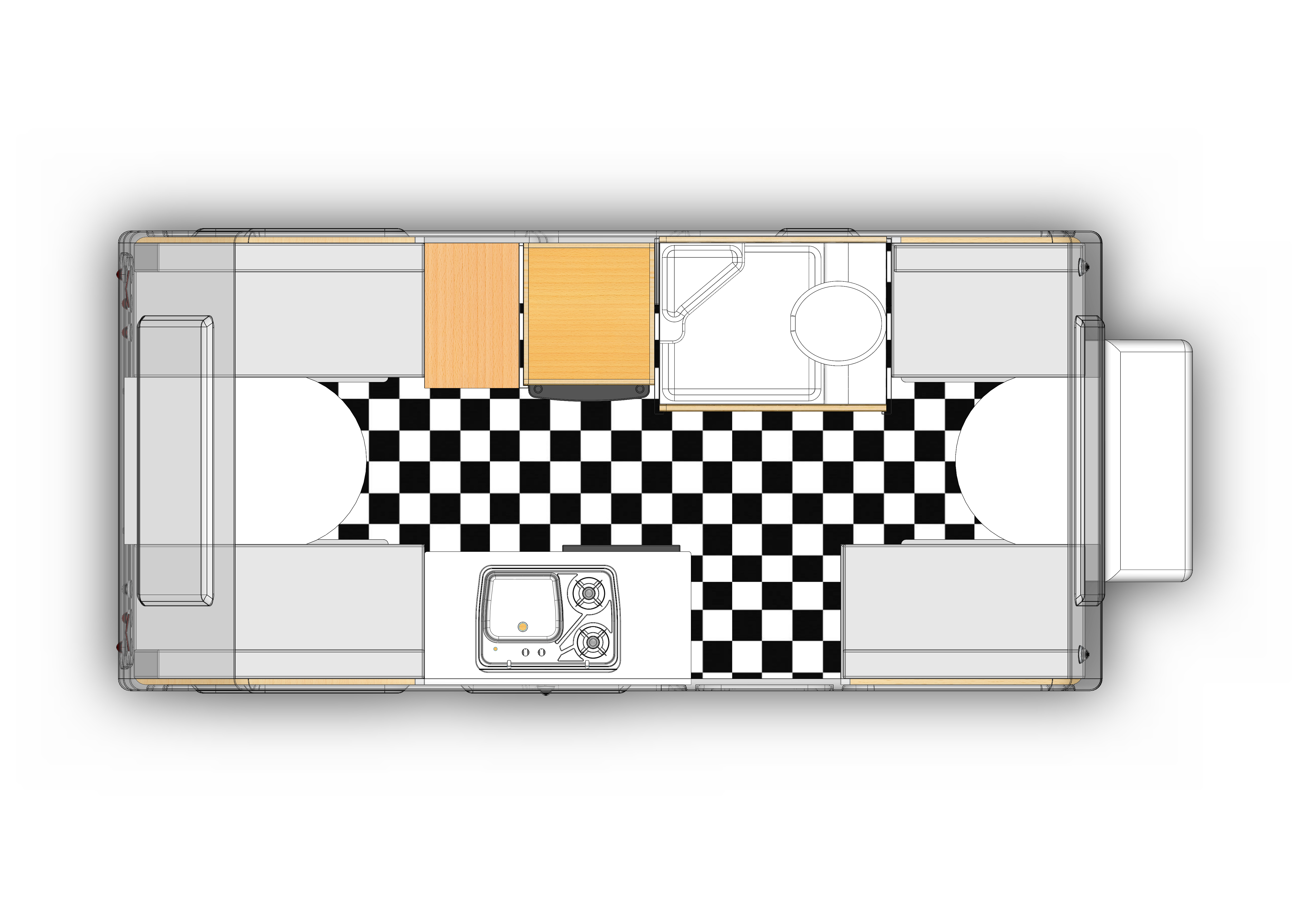

Tak więc długie zimowe wieczory póki co służą jedynie robieniu zakupów coraz bardziej szczegółowemu planowaniu wnętrza.
I tak w środku wirtualnie pojawiły się między innymi toaleta kasetowa Thetforda, lodówka i kuchenka Dometica oraz piecyk Truma.
Aby projekt był spójny we wnętrzu powtórzone są kolory nadwozia a więc szary i beżowy tylko w nieco jaśniejszych tonacjach.

Postautor: mannt » wtorek, 1 lut 2022, 22:27
Masz zdolności w robieniu tych projektów. Fajnie to wygląda. Zastanawiam się jak by to wyglądało po nałożeniu otwieranego dachu? Nie wiem jakie wymiary zabudowy masz, ale ja mając taki metraż pokusił bym się o zrobienie wc i prysznica oddzielnie. Miałoby to swoje plusy.
Rezygnujesz z szafki wiszącej nad kuchenką?

Postautor: Leśnowóz » wtorek, 1 lut 2022, 22:44
mannt pisze:Zastanawiam się jak by to wyglądało po nałożeniu otwieranego dachu?
Szafa i narożnik łazienki wchodzą w światło otworu w dachu.
mannt pisze:pokusił bym się o zrobienie wc i prysznica oddzielnie
Zależy na czym komu zależy bardziej, my potrzebujemy bardziej miejsc do spania i siedzenia.
mannt pisze:Rezygnujesz z szafki wiszącej nad kuchenką?
Dopiero zabieram się za projekt górnych szafek.
