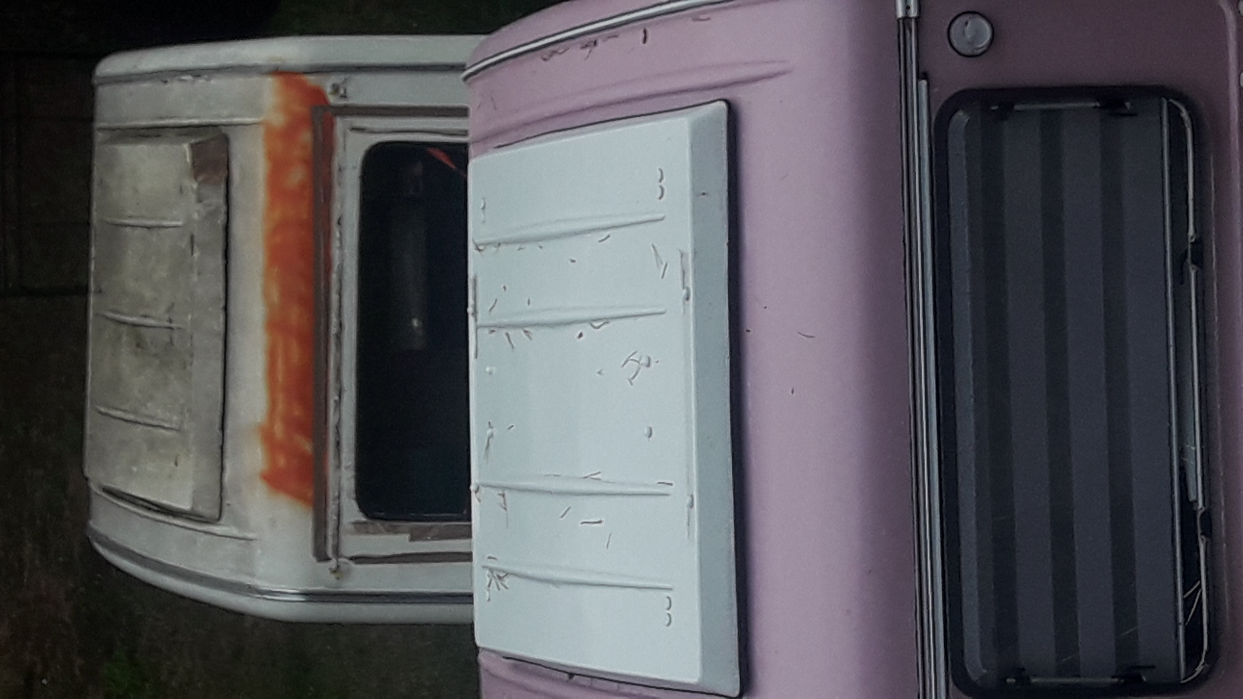

Na pewno istnieją 4 identyczne przyczepy, których zdjęcia można znaleźć w sieci.
Na pewno powstał na bazie n126 starego typu bo ma podnoszony dach z trzema żebrami.
Na pewno pocięte elementy n126 zostały ułożone w specjalnie tego przygotowanej formie i uzupełnione laminatem, bo wszystkie znane Mamuty są wykonane identycznie.
Na pewno podłoga Mamuta jest wykonana w całości specjalnej formie i nie przypomina podłogi z innych Niewiadówek.

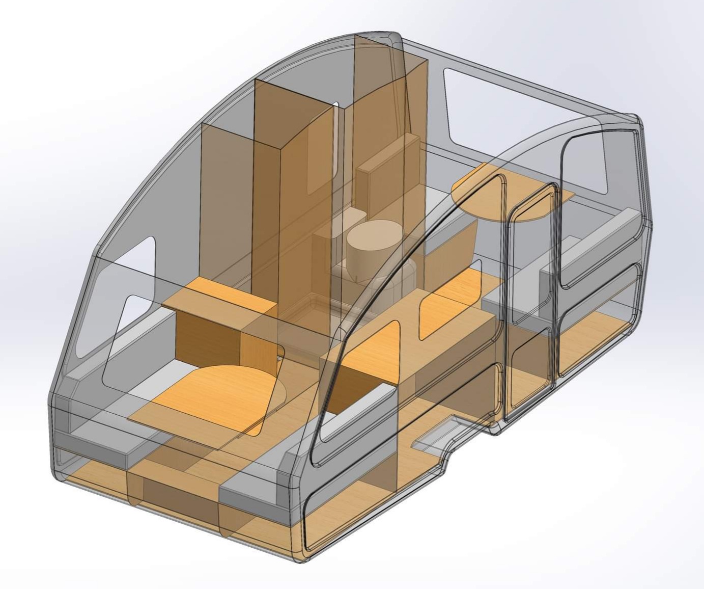

Aktualnie pracuję nad dokładnym zaprojektowaniem wnętrza, wstępny zarys już jest, rozkład jak widać będzie zbliżony do N132t i dopasowany do potrzeb naszej rodziny.

Leśnowóz pisze:received_225697939676712.jpeg
W jakim oprogramowaniu robiłeś tę wizualizację?

Postautor: Leśnowóz » poniedziałek, 17 sty 2022, 08:07
W Inventorze.

Leśnowóz pisze:W Inventorze.
Inventor jest chyba z AutoDesk jak mnie pamięć nie myli, czyli możesz zbudować model wytrzymałościowy tej budy, tak? Pytam, bo znajomi z firmy czasami to wykorzystują, człowiek raczej siedzi w Auto Cad.
Wrysowałeś konstrukcję z własnych pomiarów rozumiem.

Postautor: Leśnowóz » poniedziałek, 17 sty 2022, 11:35
Jest dokładnie tak jak piszesz.
Można zamodelować i zbadać wszystko: budę, ramę, meble, rury, przewody itd. Na razie wstepnie zamodelowałem budę z własnych pomiarów w celu rozplanowania przestrzeni. Dalej wykonuję dokładne modele mebli, ścianek itp. aby oszacować masy i środek ciężkości.

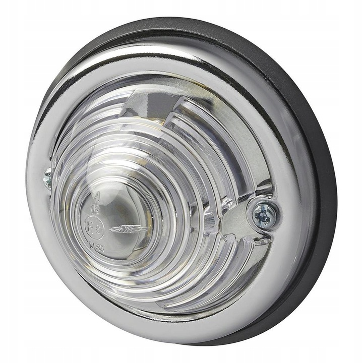

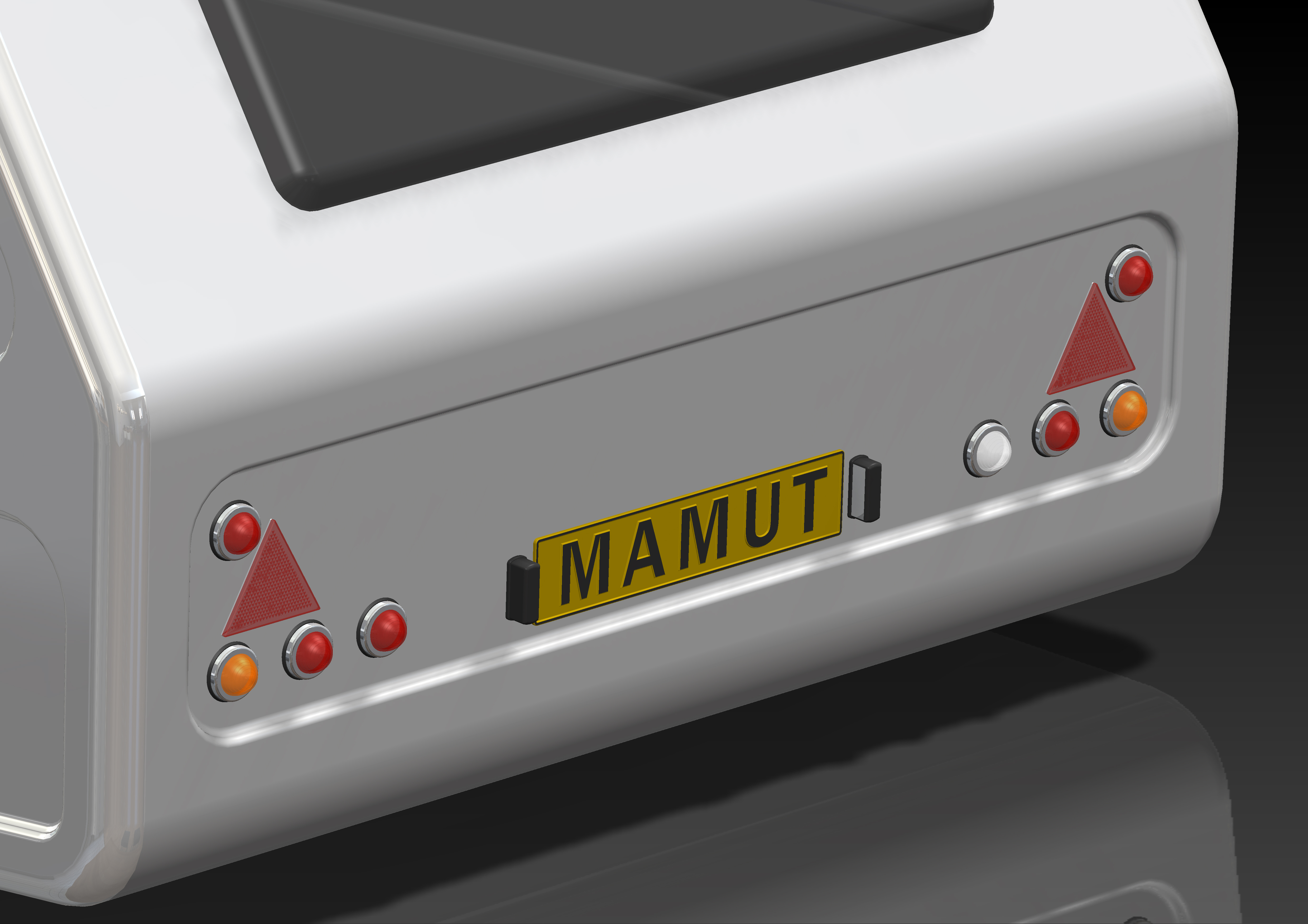

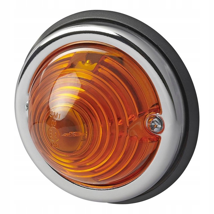

Takie fajne retro światełka dziś odkryłem
Od razu postanowiłem je "przymierzyć" do Mamuta ;)

Postautor: dzin1975 » czwartek, 20 sty 2022, 22:52
Fajowe, podrzuć namiary.

Postautor: RAFALSKI » czwartek, 20 sty 2022, 23:38
Super te lampki :)
