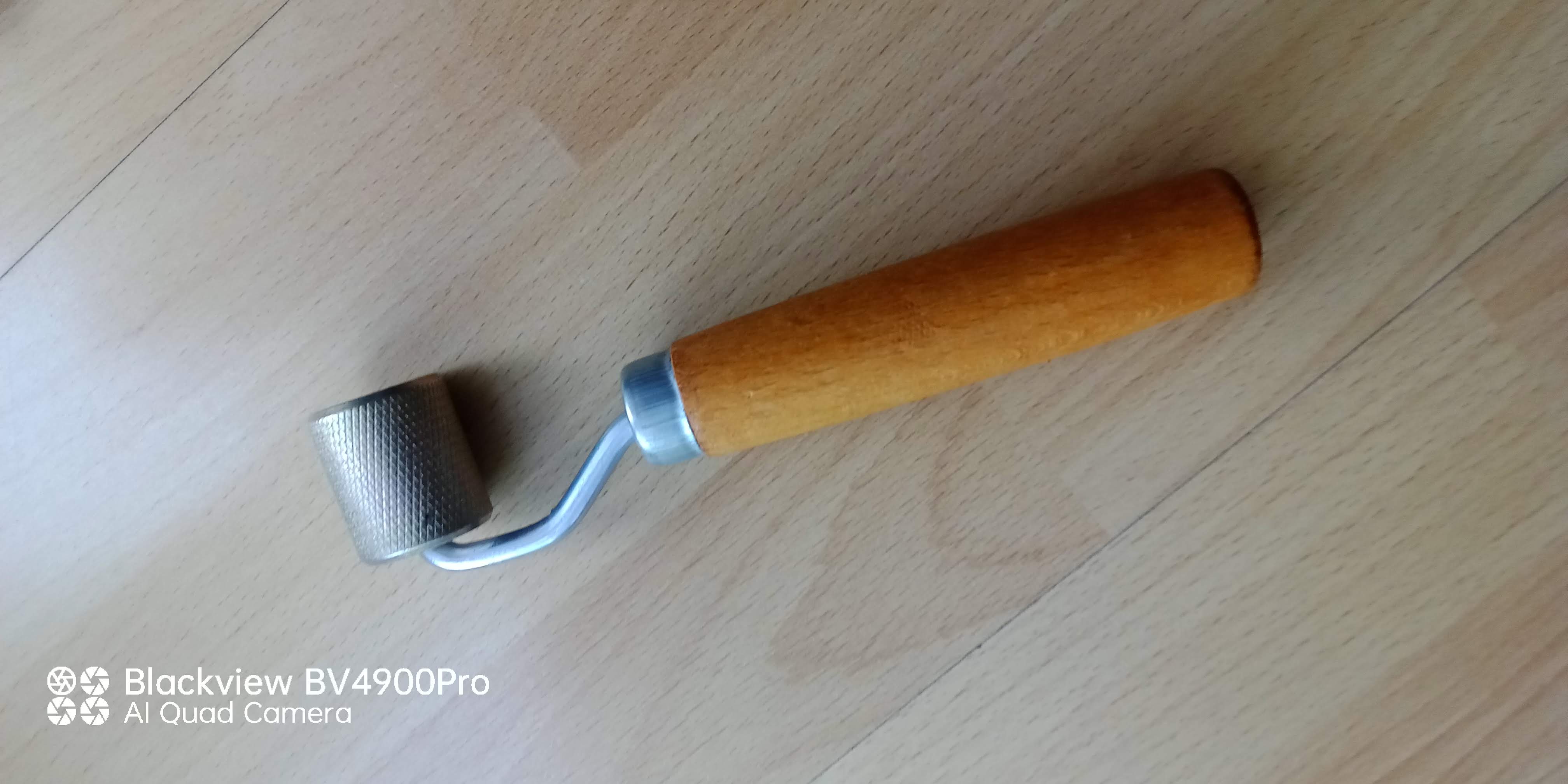

W piątek zamówiłem pianki, a dzisiaj odebrałem paczki od kuriera.
28m2 pianki 19mm, 9m2 pianki 9mm i 7m2 maty butylowej 2mm. Do tego Pan Karol Kurkiewicz z Bitmatu dorzucił mi w gratisie 2 rolki taśmy piankowej 3mm i wałek do dociskania butylu.
