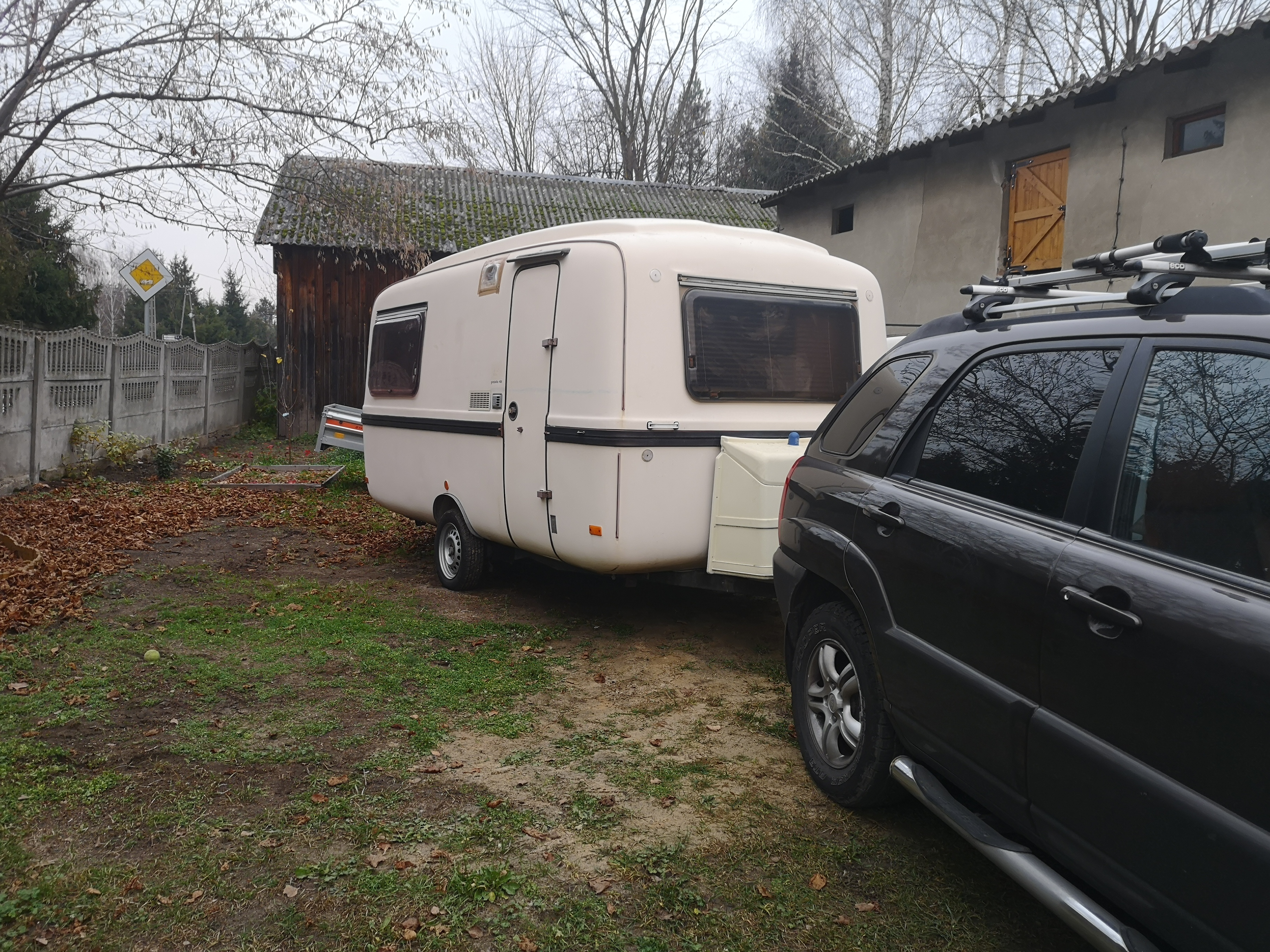

Jak już zapewne wiecie, staliśmy się posiadaczami przyczepy od naszego forumowego kolegi. Czy była to dobra decyzja, czas pokaże. Póki co jest plan, żeby przed wakacyjnym wyjazdem przywrócić jej wygląd zadbanej, atrakcyjnej 40-letniej Włoszki :)
Na razie kompletujemy graty, a wiosną wio do lakiernika (w planach 2 kolory) a następnie walka ze środkiem. Wstępnie wiadomo, że do zrobienia jest cała elektryka (ktoś bardzo mądrze odciął wszystkie kable przy centrum sterowania i nie wiadomo co gdzie i jak, jakiś solar, trumavent i łazienka. Tutaj planuję zrobić brodzik ze sklejki i wylać go żywicą i żelkotem. Ściany łazienki po prostu pomaluję kilkoma warstwami farby epoksydowej, nie powinna puszczać wilgoci. Do tego chiński gazowy podgrzewacz wody. Środek ogólnie jest bardzo zadbany, tylko do lekkiego odświeżenia, więc poza zmianą obszycia materacy wszystko zostaje jak jest.
Najbardziej martwi mnie oś. Obydwa koła są wyraźnie w negatywie, choć pomimo tego przyczepa prowadzi się bardzo ładnie. Nie wiem czy nie będzie konieczna zmiana.
Kufer wylatuje, na dyszlu bagażnik na 2 rowery. A, i aks wpada.
I to na tyle z planów. Fotorelacja będzie robiona na bieżąco. Wszystkie sugestie bardzo mile widziane.

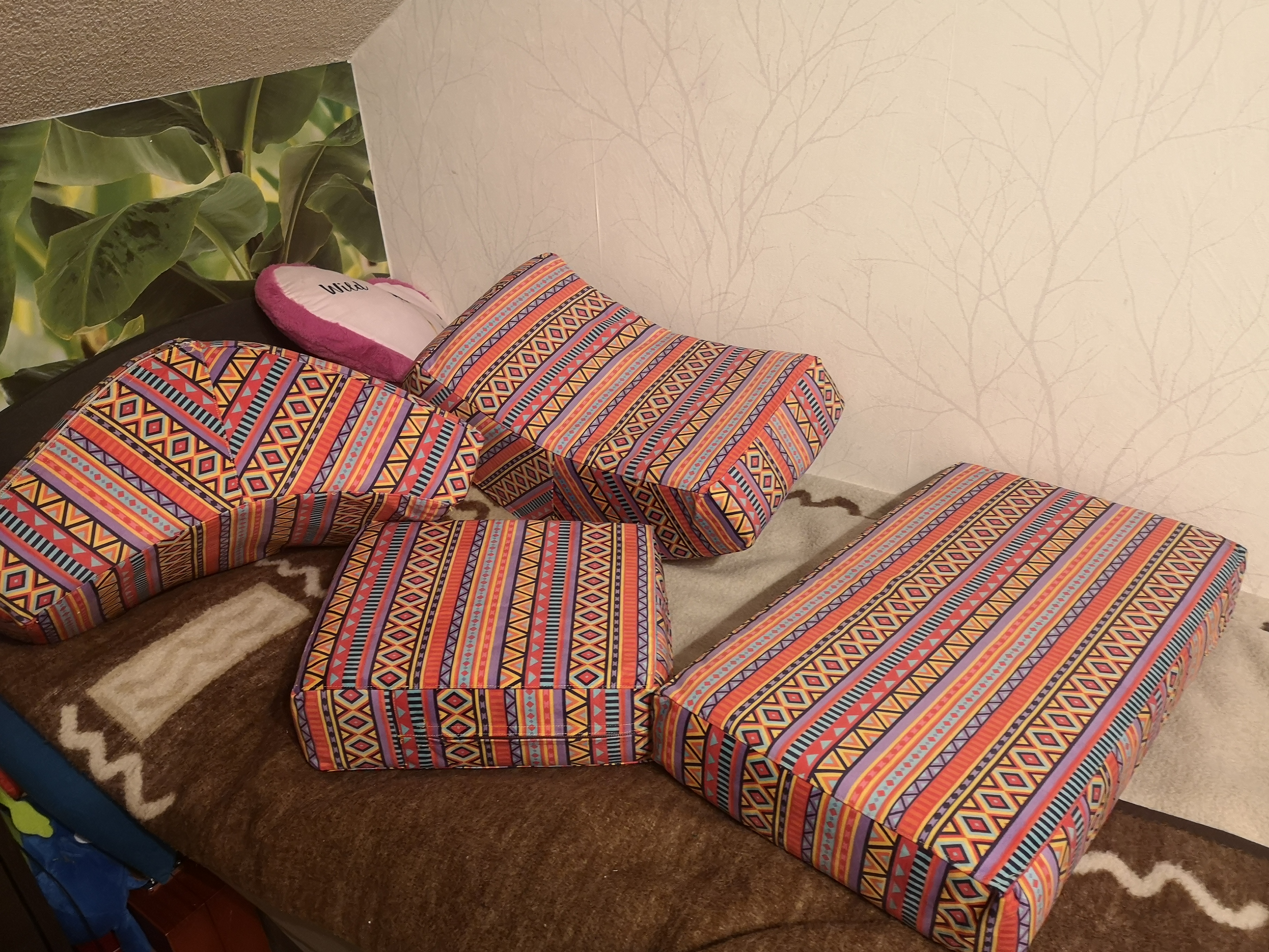

Żeby nie było że nic się nie dzieje. Pierwsze materace gotowe ;)

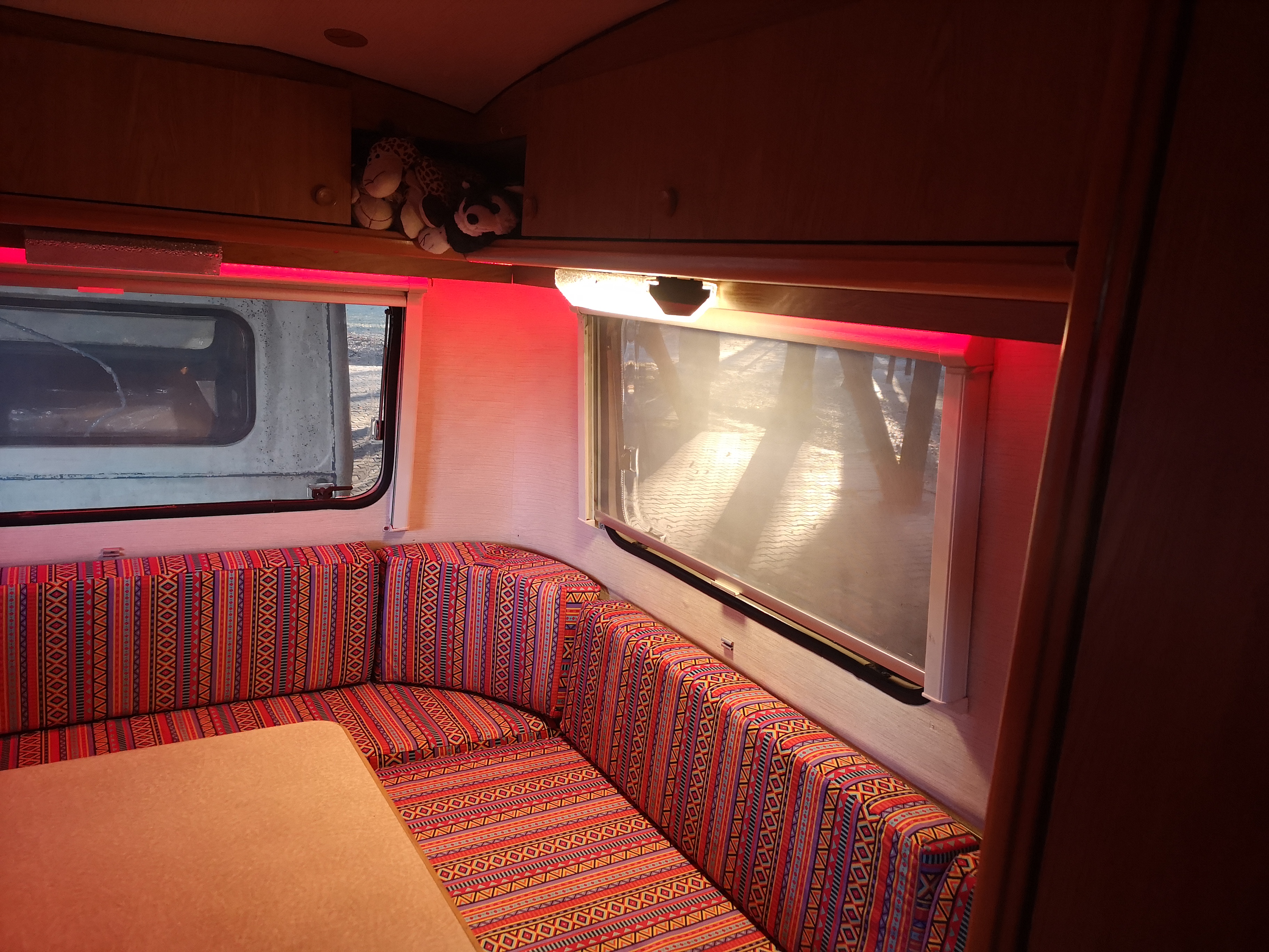

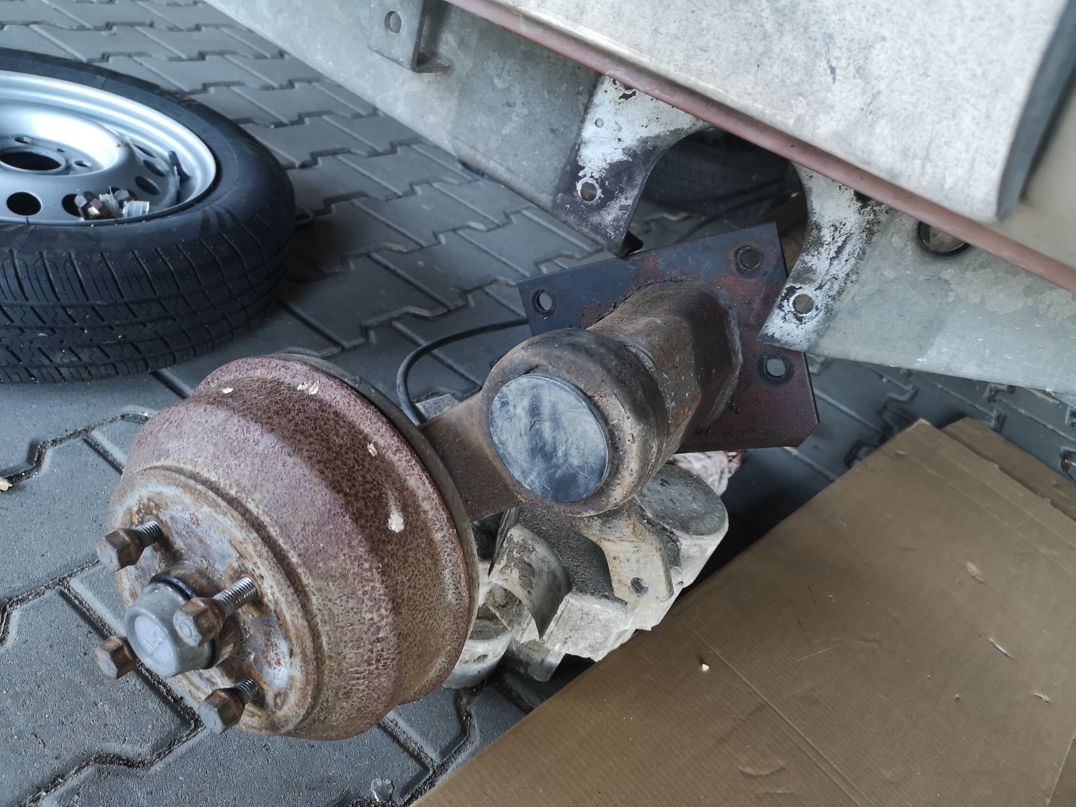

Robota powoli idzie do przodu. Materace obszyte, elektryka, dzięki pomocy Młodego Dżina ogarnięta. Na dach wleciał solar 160W, aku to zwykła kwasówka 120Ah, regulator Tracer 10A. Uszczelki okien wymienione, niewiadowskie spasowały jak ta lala. Przy pomocy Dżina na dyszlu wylądował nowy najazd al-ko i aks 3004. Ale, żeby nie było za dobrze, pojawił się problem. Duży problem. Oś. Stara ma wyrypane wałki, koła kładą się w negatyw. Chciałbym kupić nową i okazuje się że nie ma jak. Po pierwsze model osi (B800) nie jest już produkowany, ponoć była to jedna z zespołu dwuosiowego, po drugie sposób mocowań (śruby mocujące nie przechodzą przez spód ramy jak w niewiadówce tylko przez bok) też jest różny od obecnie produkowanych, po trzecie wymiary są niestandardowe (szerokość ramy to 1350mm) . Regeneracja wraz z kosztami wysyłki to prawie koszt nowej (gdyby ta była dostępna). Obdzwoniłem chyba wszystko co się dało, jedynie Knott daje jakąś nadzieję, ale też niewielką. Macie Pany jakieś pomysły, co z tym fantem zrobić? Do kogo uderzyć?
Fotorelację z wykonanych prac wrzucę w weekend, na razie jedna z metamorfozy wnętrza.
Powoli robi się przytulnie
Sposób mocowania osi
Posty: 11100
Re: Lander Graziella czyli laminat po włosku
Postautor: reflexes » poniedziałek, 14 mar 2022, 19:44
Nie wiem jakie masz warunki warsztatowe, ale może to pomorze.
https://forum.karawaning.pl/topic/13557 ... -osi-alko/
