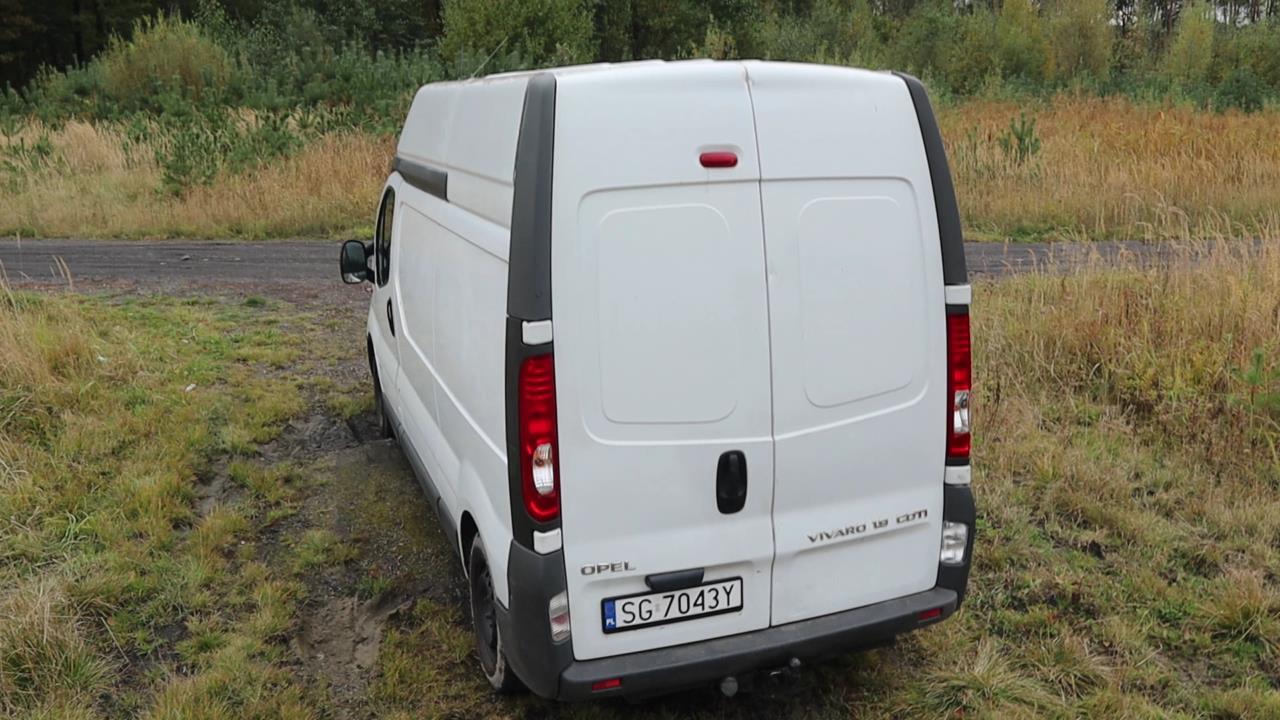

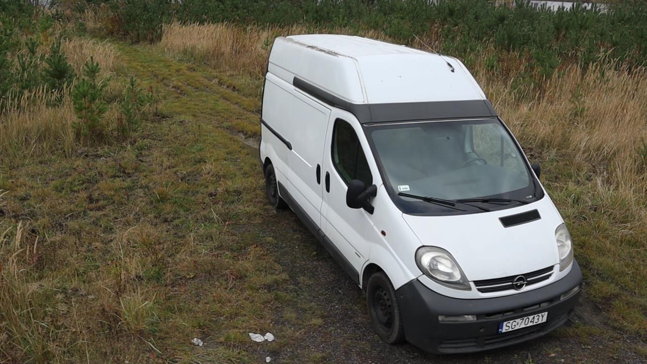

Zdjęć jako takich to na razie za wiele nie mam, na razie takie:
Więcej można zobaczyć na kanale.
Jeśli chodzi o gaz, to faktycznie, będzie GasBank. Oprócz kuchenki będzie "chiński junkers" do grzania wody. W przyczepie, teoretycznie butla 11kg wystarczała nam na cały sezon gotowania i tylko gotowania. Tutaj dochodzi jeszcze podgrzewanie wody, więc zużycie gazu będzie ciut większe a i butlę mam zamiar kupić 8kg. Taka butla spełnia moje dwa warunki. Jest niższa niż 11 kg, co daje mi ok 12cm więcej na szufladę pod blatem i nie muszę jej w razie czego odpinać i wyciągać do wymiany. Po prostu podjeżdżam na stację i tankuję.
Co do koloru auta, to po prostu biały mi się nie podoba. Blacha i lakier jest w dosyć dobrej kondycji, więc właśnie dlatego chcę pomalować "raptorem". Gdyby była rdza to pewnie bym zostawił jak jest po pod strukturą rdza się może spokojnie rozwijać a tego nie widać. Po kilku krótkich wycieczkach przekonałem się, że zwykły lakier na takim aucie jest do bani. Krzaki i gałęzie skutecznie go szlifują. Tutaj naprawdę jakakolwiek korekta lakieru jest bez sensu, tutaj trzeba z grubej rury do tego podejść. A czy to jest budżetowo, czy nie to już kwestia indywidualna. Po prostu ja to uwzględniłem w swoim budżecie jako niezbędny wydatek. Będę malował sam, więc odpada mi koszt robocizny.
Dzięki Damianie! Postaram się robić jakieś zdjęcia.
