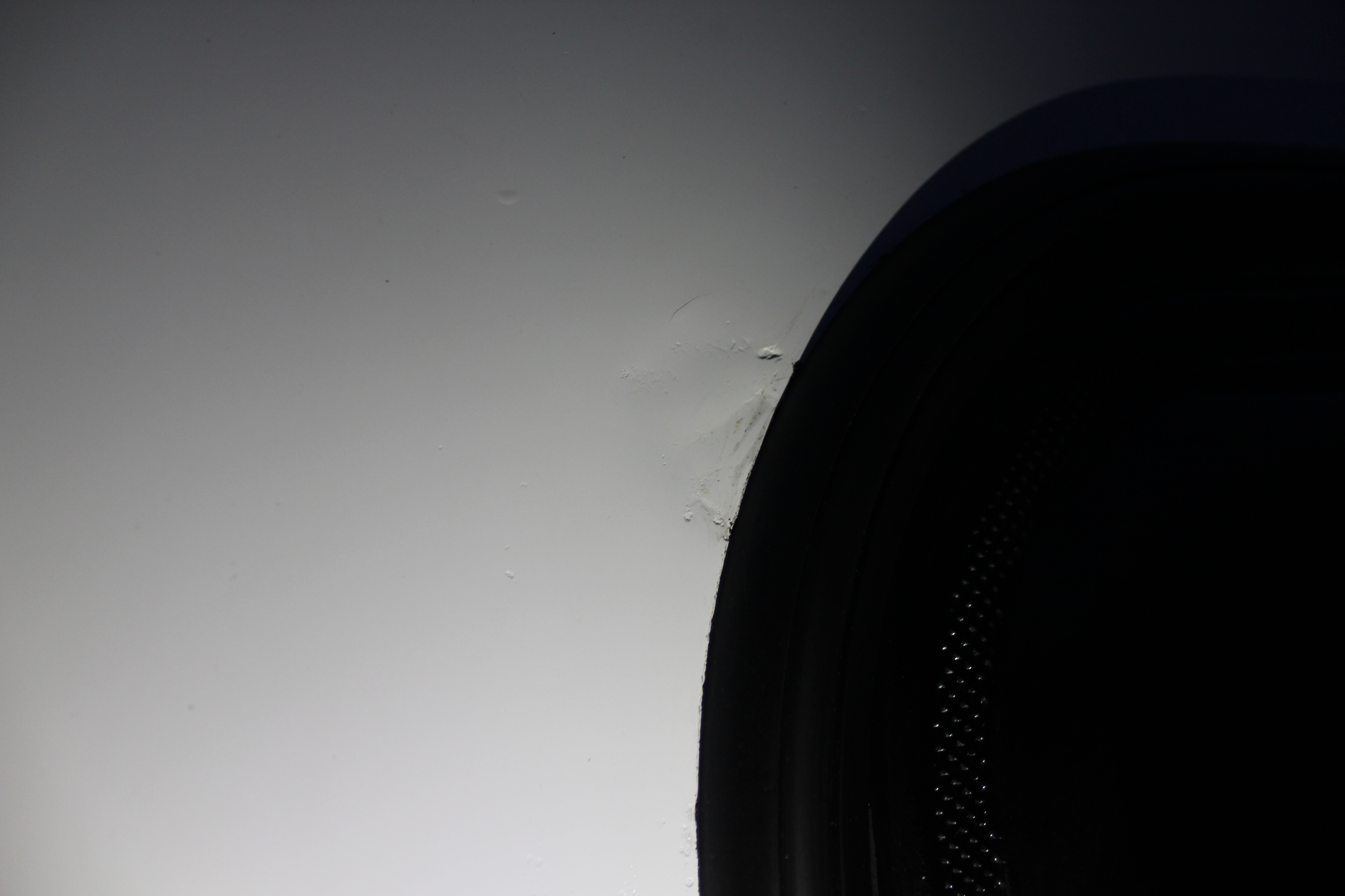

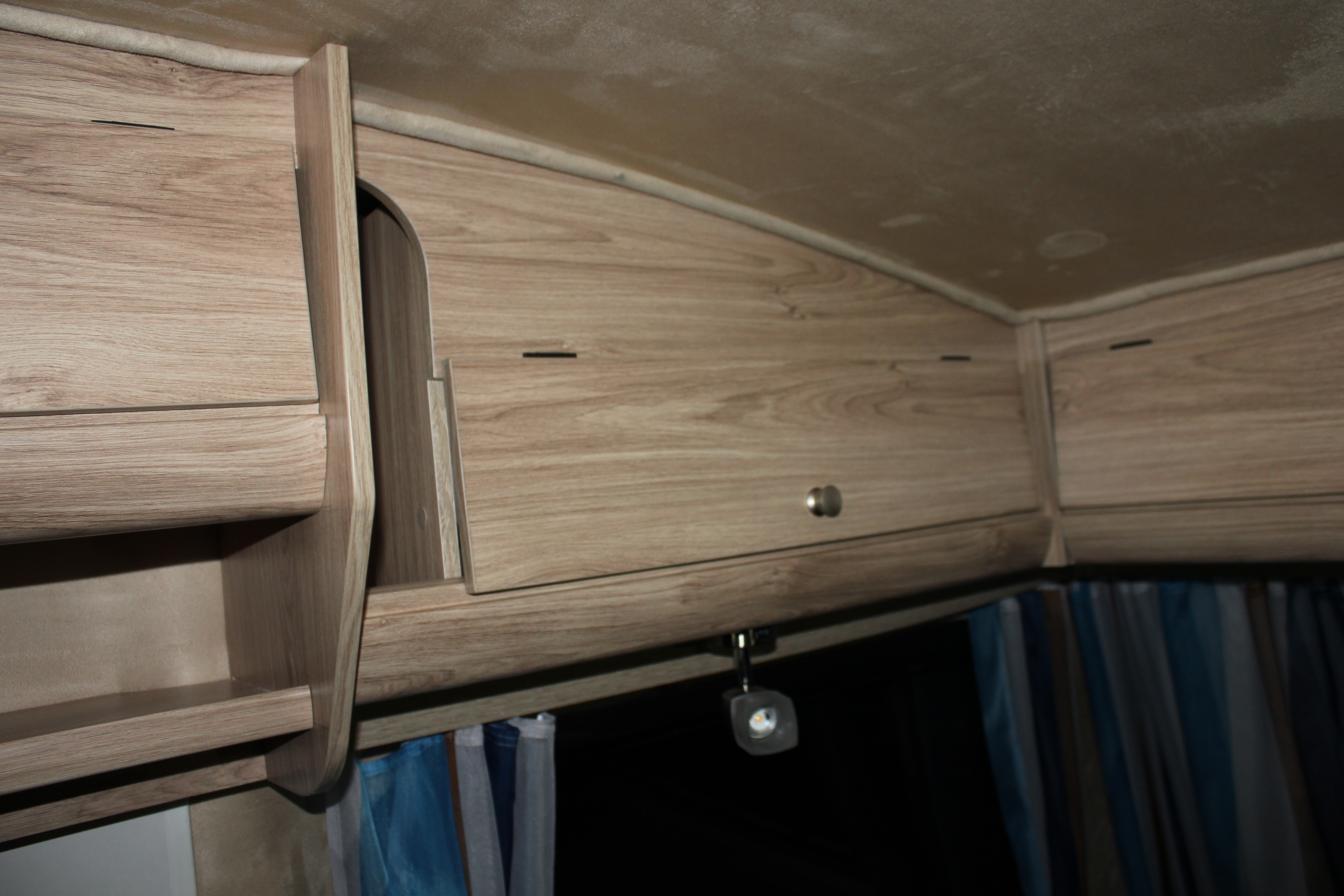

SebekDSW zaniemógł, więc wrzucę kilka fotek z oględzin. Robiliśmy je przy zapadającym zmierzchu więc jakość słaba. Pierwsze wrażenie enka robi pozytywne. Drugie wrażenie to już mniej. Legendarna jakość Niewiadowa się kłania.
Jeżeli chodzi o krytykę, wnioski, skargi, zażalenia to właściciel jest otwarty na dyskusję wszelaką.
Przy pierwszym kontakcie jest efekt Wow. Duży kufer, osłona najazdu, aks.... Normalnie nowoczesność. Na meblach nie widać uszkodzeń, koła były podokręcane, instalacje działają. Po dokładniejszych oględzinach kolory bledną. Mogę zrozumieć, że uszczelniacz spod listew wyłazi gdzieniegdzie, że wykładzina podłogowa krzywo docięta, że centrum zasilania trochę po chamsku na środku...

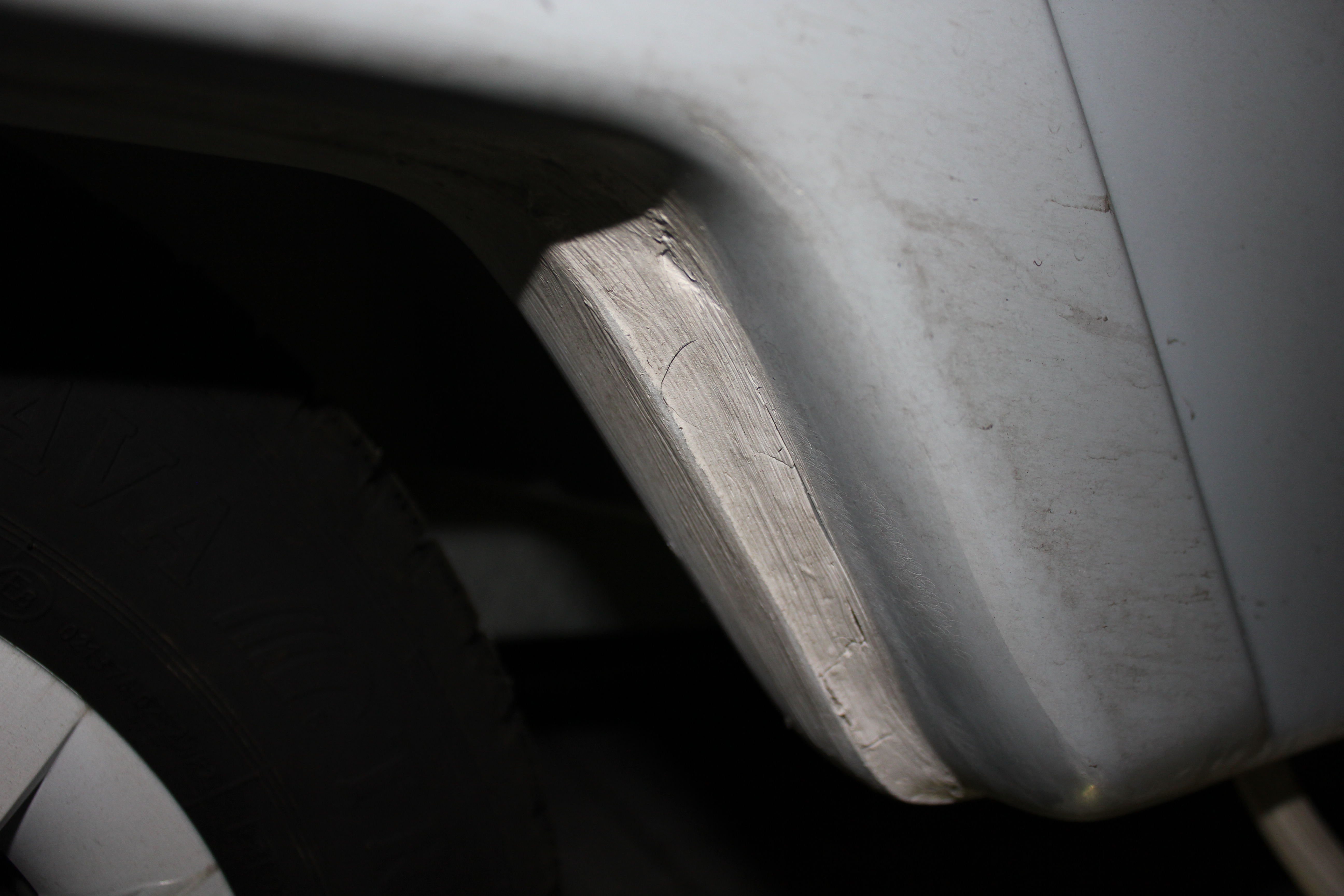

Ale jak zrozumieć to, że nowa przyczepa, fabrycznie nowa a tu taki kwiatek wypuszczony... Jeżeli ktoś nie dostrzega to narożnik laminatu szpachlowany. Legendarna jakość. Ogólnie jak na nową przyczepę Anno Domini 2021 to słabo. Nie wiem jak powinno być, ale pręt od najazdu do osi po całości to pręt gwintowany. Zapewne po taniości
Najciekawsze wg mnie zostało na koniec. Spasowanie połówek laminatu podłogi i ścian. Jeżeli skorupa wygląda na dokładnie spasowanią to przy nadkolach coś wyraźnie nie pykło. Nie wiem jak z drugiej strony ale strona kuchenna to dramat. Dyszel przykręcony ośmioma śrubami to może w małej towarówce ale w kempingu? Może się nie znam, ale w moim odczuciu to raczej słabe.
Zapewne jeszcze pofatyguję się dokładniej pooglądać zakamarki w świetle dziennym bo kilka rzeczy chciałbym dokładniej obejrzeć a na razie tak to cudo się prezentuje.

Re: Cześć, witam
Ta szpachla to dramat
Żeby jeszcze to wygładzili i jakoś zabezpieczyli ale taka sztuczka

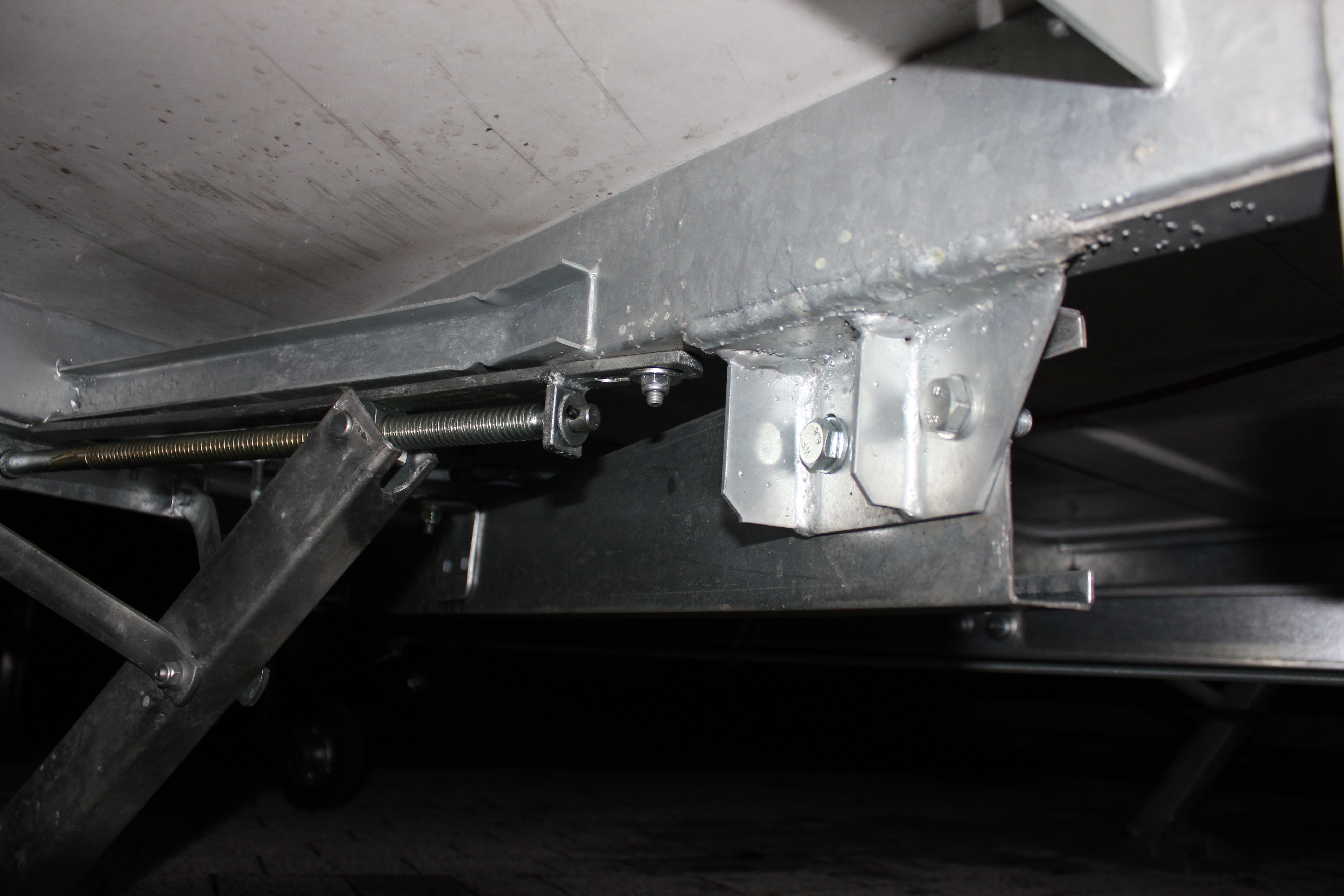

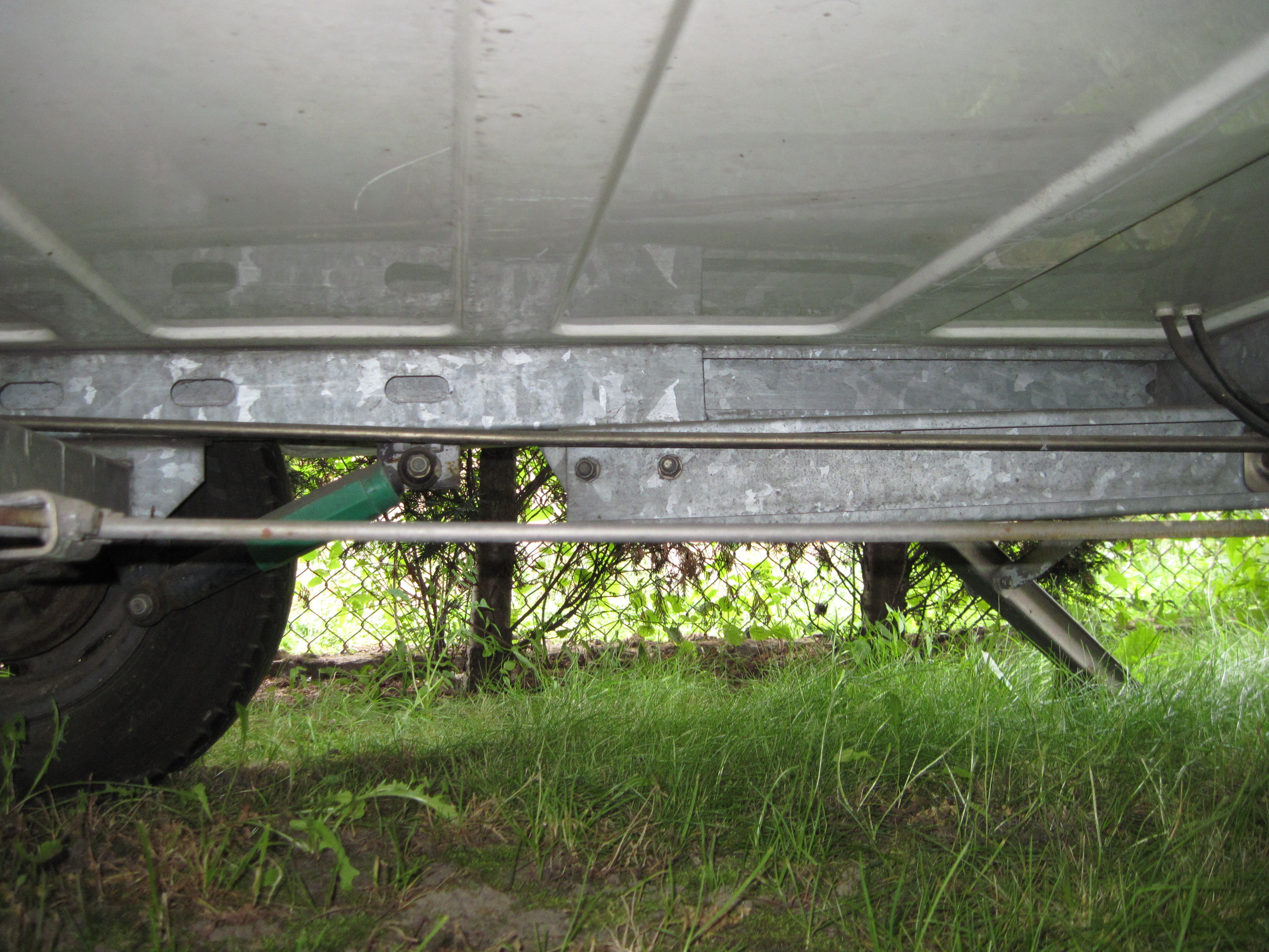

BoskiWalenty pisze: Dyszel przykręcony ośmioma śrubami to może w małej towarówce ale w kempingu? Może się nie znam, ale w moim odczuciu to raczej słabe.
Spoko, u mnie też ten dyszel jest przykręcony w ten sam sposób bo jest taka sama rama i przez tyle lat nic się nie dzieje, a przyczepa załadowana bywała na cztery osoby z butlą jedenastką w kufrze i tandemem na dyszlu.
Ważne że w miejscu łączenia końcówki dyszla z ramą jest już rama zamknięta więc nie będzie jak w niektórych starszych typach efektu pękania ramy.
Tutaj pod tym względem naprawdę nie ma się czego obawiać.
Bardziej bałbym się narożników podłogi w budzie, bo tam rama jest podgięta (czytaj cofnięta) do skośnych podpór i końcówki podgiętej ramy wspierają sam laminat bo listwa podłogowa w budzie idzie prosto i dlatego było już parę przypadków załamania podłogi w narożnikach przy zbyt mocnym obciążeniu laminatu (obciążeniu szafek górnych czy hamaka). U mnie to wyeliminowałem stosując jakby nogi przy ścianie wsparte na płycie podłogowej, robi to robotę. Wcześniej w tylnej części przyczepy zalaminowana płyta podłogowa do ścian była popękana (miejsce laminowania) i słychać było przy przepychaniu przyczepy po nierównym terenie jak laminat pracuje względem podłogi, teraz nie ma pęknięć i tego dźwięku.
