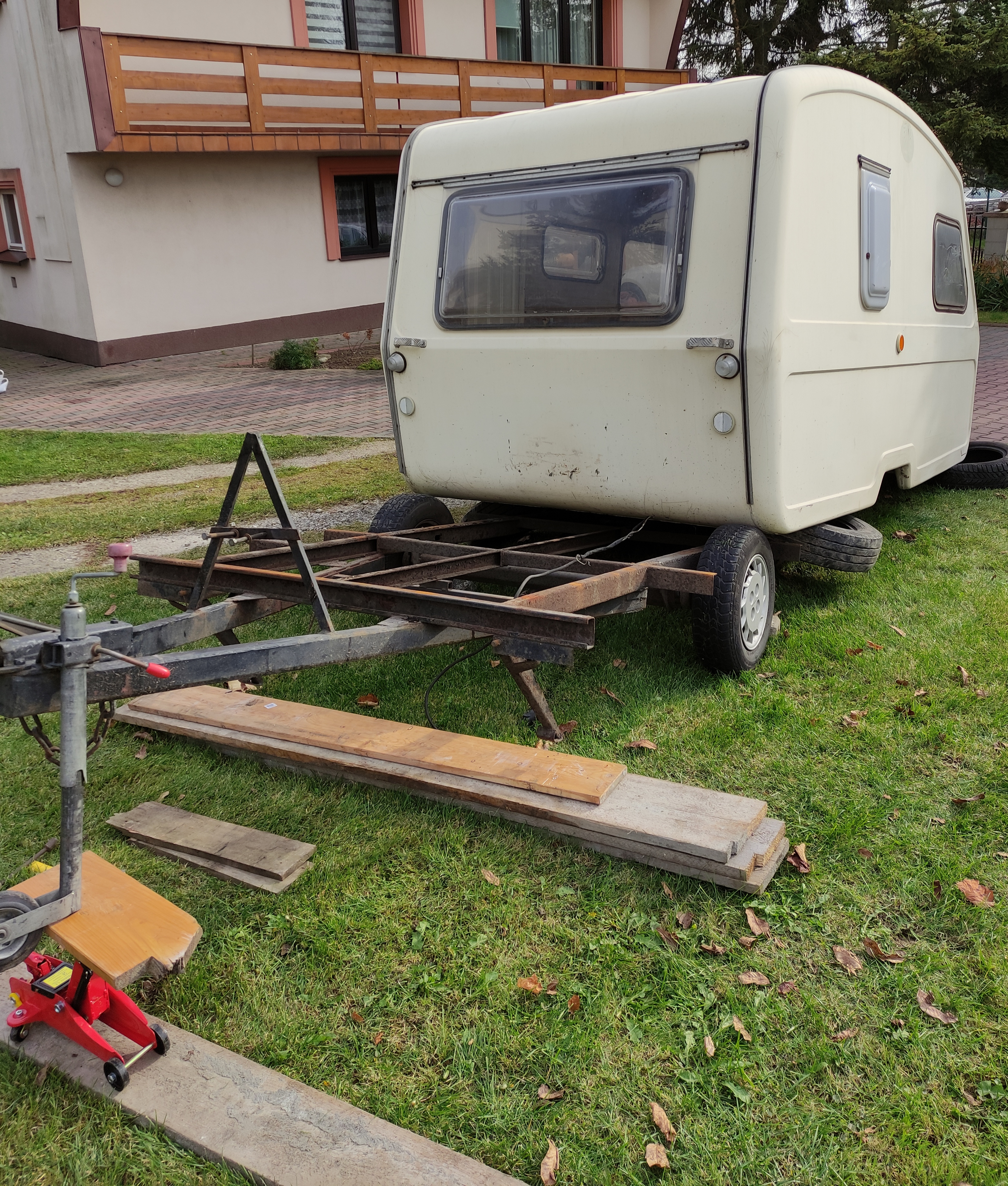

Witam mam na imię Daniel. Jestem nowym właścicielem n132 z 1976 roku :D jest to moja pierwsza przyczepa kempingowa. Robiłem już dwa kampery na bazie blaszaków więc jakieś doświadczenie mam.
Przyczepa będzie posiadała łazienkę z prysznicem, trzy miejsca do spania, ogrzewanie postojowe chińskie, ciepłą wodę z chińskiego pieca przepływowego na gaz (chciałbym nie używać gazu ale chyba nie ma innego sposobu na ciepłą wodę na chwilę obecną?), panel solarny, akumulator pokładowy, lodówka 12V od Marcina z firmy abem.
Na chwilę obecną została zdjęta buda z ramy, rama pojechała do piaskowania potem przyjdzie czas na ocynk, powoli zdzieram piankę ze ścian i klej w miarę możliwości.

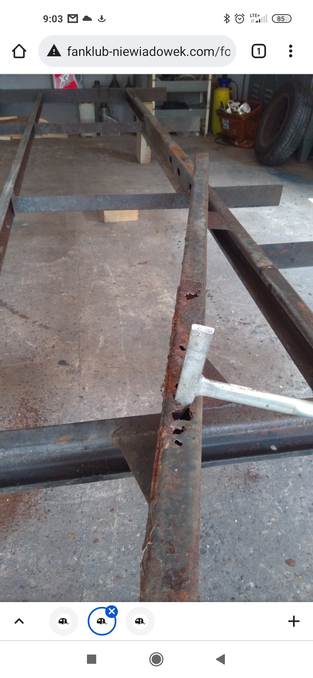

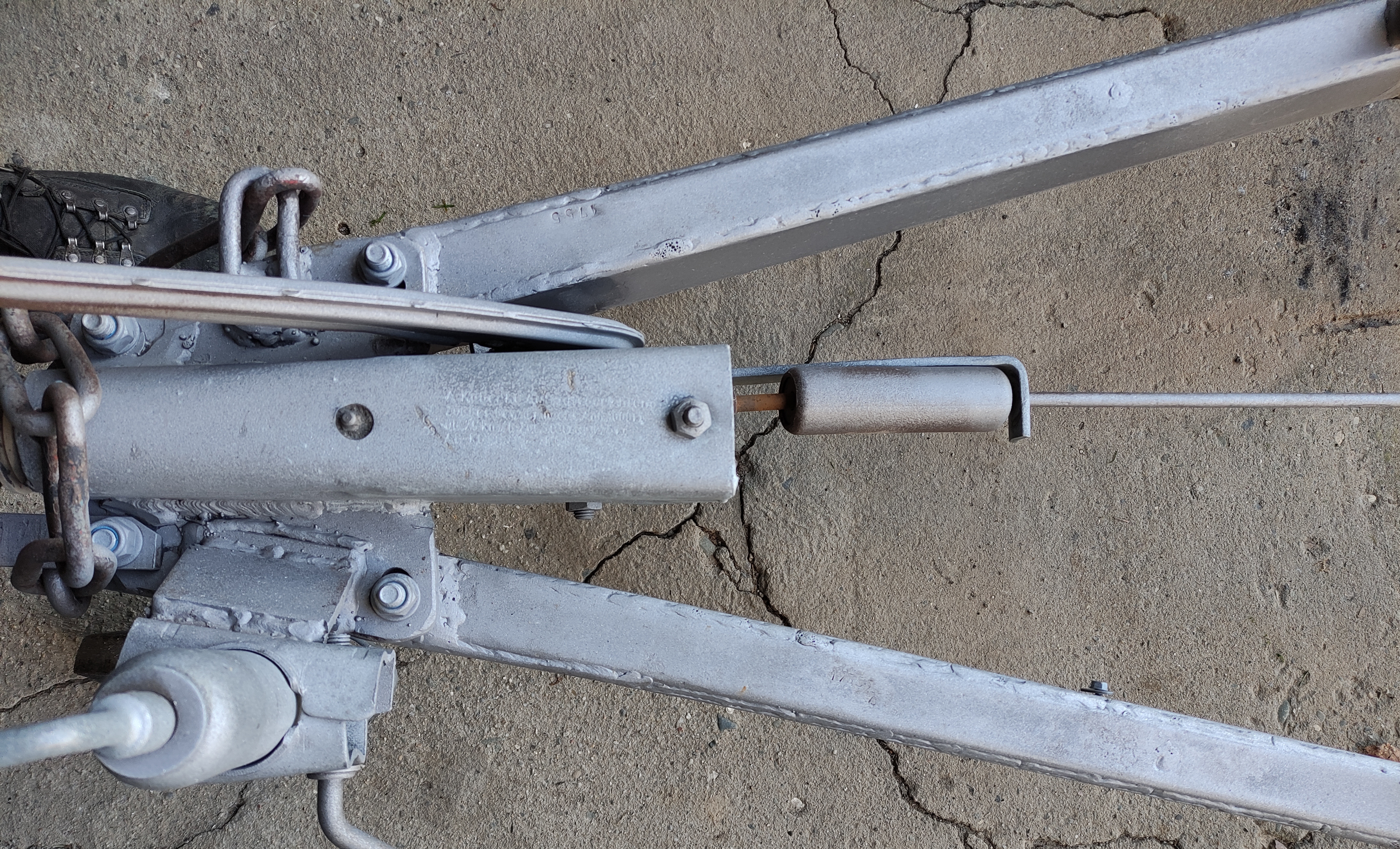

Przyglądam się dyszlowi bo widać, że ktoś tam już był...
Nie jest to oryginalny dyszel.
Sprawdź czy jest wymieniony czy tylko obspawany dookoła płaskownikiem. Może to zdjęcie zniekształca ale wydaje się być wygięty do góry.
Zacznij od ramy i zrób porządnie bo to podstawa udanej zabudowy.
U mnie też wyglądało ok do czasu uderzenia młotkiem:
Trochę roboty doszło ale nowy dyszel, piaskowanie i ocynk i rama jest lepsza niż z fabryki.

Postautor: Falconi » piątek, 29 paź 2021, 17:58
Murano pisze:Dużo pracy ale radocha z gotowej przyczepy będzie.
Dokładny opis znajdziesz tutaj:
http://www.fanklub-niewiadowek.com/foru ... =36&t=8444
Powiem tak, jak swój pierwszy kamper zrobiłem po tym jak przeczytałem pierwszą książkę " busem przez świat" tak ta przyczepa będzie bardzo mocno inspirowana Twoja przyczepą :D Odwaliłeś kawał pięknej roboty :)
Ps. Dzisiaj odebrałem ramę od piaskowania, jest git, dyszel nie jest krzywy faktycznie na zdjęciu tak widać :) Sorki za tyłek psa na zdjęciu :D

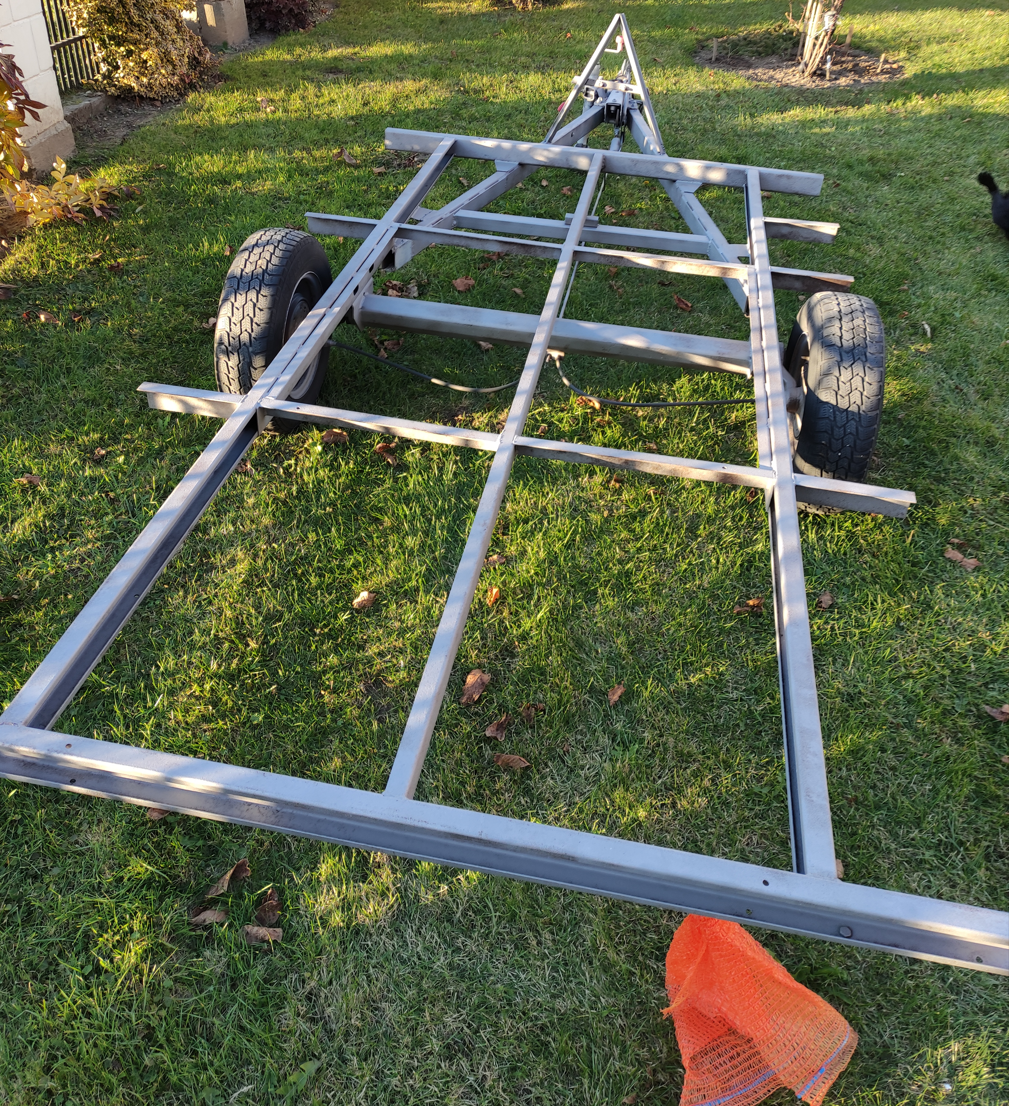

Dyszel kurcze nie wiem czy orginalny ja się nie orientuje czy coś jest dorabiane, te płaskowniki wygląda że były dorabiane ale dziur żadnych nie posiada więc chyba jest ok. Zaczep jest do 1350 kg bo pisze
Hamulców nie ma bo wszystkie linki wiszą i są wszędzie luzy tak że to muszę ogarnąć po ocynku.
Orientuje się się w jakim stanie mogę zostawić ranę do ocynku? Te hamulce mogą zostać? Linki hamulców?
Re: N132 reaktywacja wieloryba
Postautor: Murano » piątek, 29 paź 2021, 19:00
Rama musi być goła czyli bez osi i urządzenia najazdowego. Dodatkowo musisz nawiercić otwory w narożnikach. Ja tego nie zrobiłem i skasowali mnie 50 zł za wypalenie palnikiem 10 otworów.
Już tłumaczę o co chodzi...
Fabrycznie rama jest nie cynkowana i otwory odpływowe nie były potrzebne.
W procesie cynkowania rama jest pod kątem 45 stopni na płasko wprowadzana powoli do wanny. Po procesie wyciągana w takiej samej pozycji.
Otwory mają służyć wypłynięciu całej masy kąpielowej oraz odpowietrzeniu przestrzeni podczas zanurzania.
Inaczej cynk nie dotrze do górnych narożników ceownika i nie odpłynie z dolnych przy wyciąganiu.
Mam nadzieję, że wiesz o czym piszę.
Musisz nawiercić otwory w głównych bocznych ceownikach ramy tuż przy belkach poprzecznych. Jeden na górze, jeden na dole w każdym rogu.
Czyli muszą być we wszystkich narożnikach po 2 sztuki oraz w tych trójkątnych "listkach" łączących dyszel z ramą.
Ja żałuje, że o tym zapomniałem bo mam średniej jakości otworki zrobione palnikiem. Gdybym pomyślał wcześniej mogłyby być ładne wiercone.
Proponuję jeszcze razem z ramą dać do cynkowania podpory, urządzenie najazdowe, koło manewrowe i elementy wnętrza ze stali (zapinki okien, dachu i inna drobnica).
Zupełnie inaczej to wszystko potem wygląda. Należy pamiętać jednak, że wszystko musi być oczyszczone i rozebrane.
Falconi
Posty: 92
Rejestracja: wtorek, 26 paź 2021, 14:27
Postautor: Falconi » piątek, 29 paź 2021, 19:47
Murano pisze:Rama musi być goła czyli bez osi i urządzenia najazdowego. Dodatkowo musisz nawiercić otwory w narożnikach. Ja tego nie zrobiłem i skasowali mnie 50 zł za wypalenie palnikiem 10 otworów.
To dobrze że zapytałem bo ja miałem jechać tak jak stoi teraz :D Gośc który mi piaskował mówił właśnie o tych otworach jednak nie myślałem że aż ich tyle trzeba. Ale rozumiem o co chodzi z tym wylewaniem ocynku z ramy. Dziękuję Murano :)

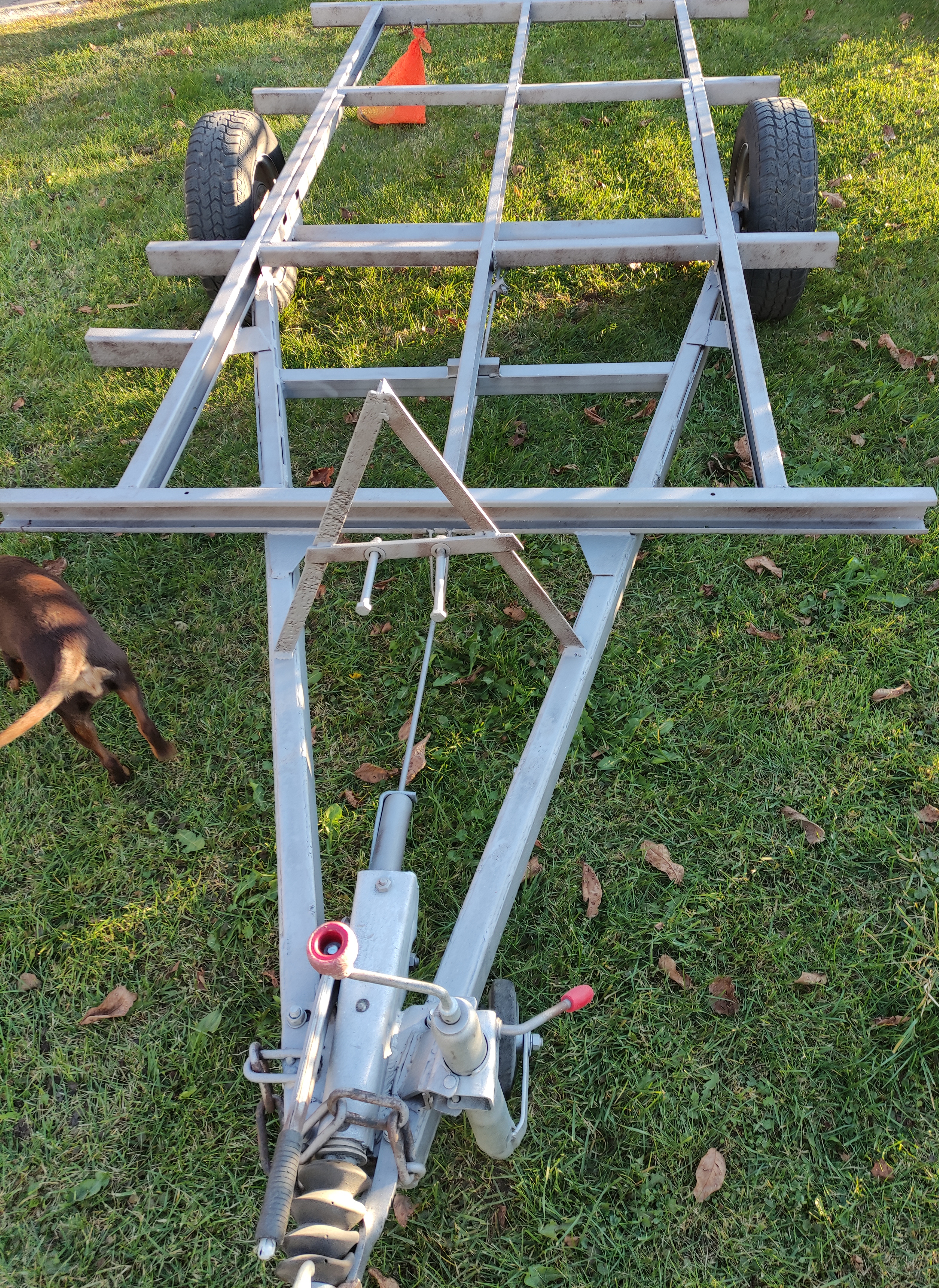

Postautor: kooba » piątek, 29 paź 2021, 21:40
Ten dyszel to wygląda na już robiony. Mnie to wygląda na zamknięcie oryginalnego ceownika dodatkowo jeszcze płaskownikami.
Postautor: Murano » piątek, 29 paź 2021, 22:25
kooba pisze:Ten dyszel to wygląda na już robiony. Mnie to wygląda na zamknięcie oryginalnego ceownika dodatkowo jeszcze płaskownikami.
Dokładnie tak samo pomyślałem. Jest mega gruby.

Postautor: Falconi » sobota, 30 paź 2021, 12:41
Faktycznie rama ma sporo wspawanych płaskowników po bokach po 2 na jedną stronę dyszla. Ważyłem ją dzisiaj i waży z kołami, najazdem 190 kg.
Postautor: kooba » sobota, 30 paź 2021, 13:31
Ja bym tu trochę poprawił. Ktoś odwalił tu jakąś dziwną rzeźbę. Nie mam pojęcia po co połączył mocowanie kółka z najazdem. Ja bym to wywalił i przymocował kółko do dyszla tak jak powinno być.
Najazd oczywiście do rozbiórki i ocynku.

Postautor: Falconi » sobota, 30 paź 2021, 13:37
kooba pisze:Ja bym tu trochę poprawił. Ktoś odwalił tu jakąś dziwną rzeźbę. Nie mam pojęcia po co połączył mocowanie kółka z najazdem. Ja bym to wywalił i przymocował kółko do dyszla tak jak powinno być.
A co to za łańcuch? Czy to może świński ogonek?
Najazd będę zmieniał na nowy bo koło jest w tragicznym stanie, mocowanie koła faktycznie jest wspawane.
Łańcuch to chyba ta dodatkowa ochrona gdyby się dyszel wypiął z haka, łańcuch waży chyba z 5 kg :D
