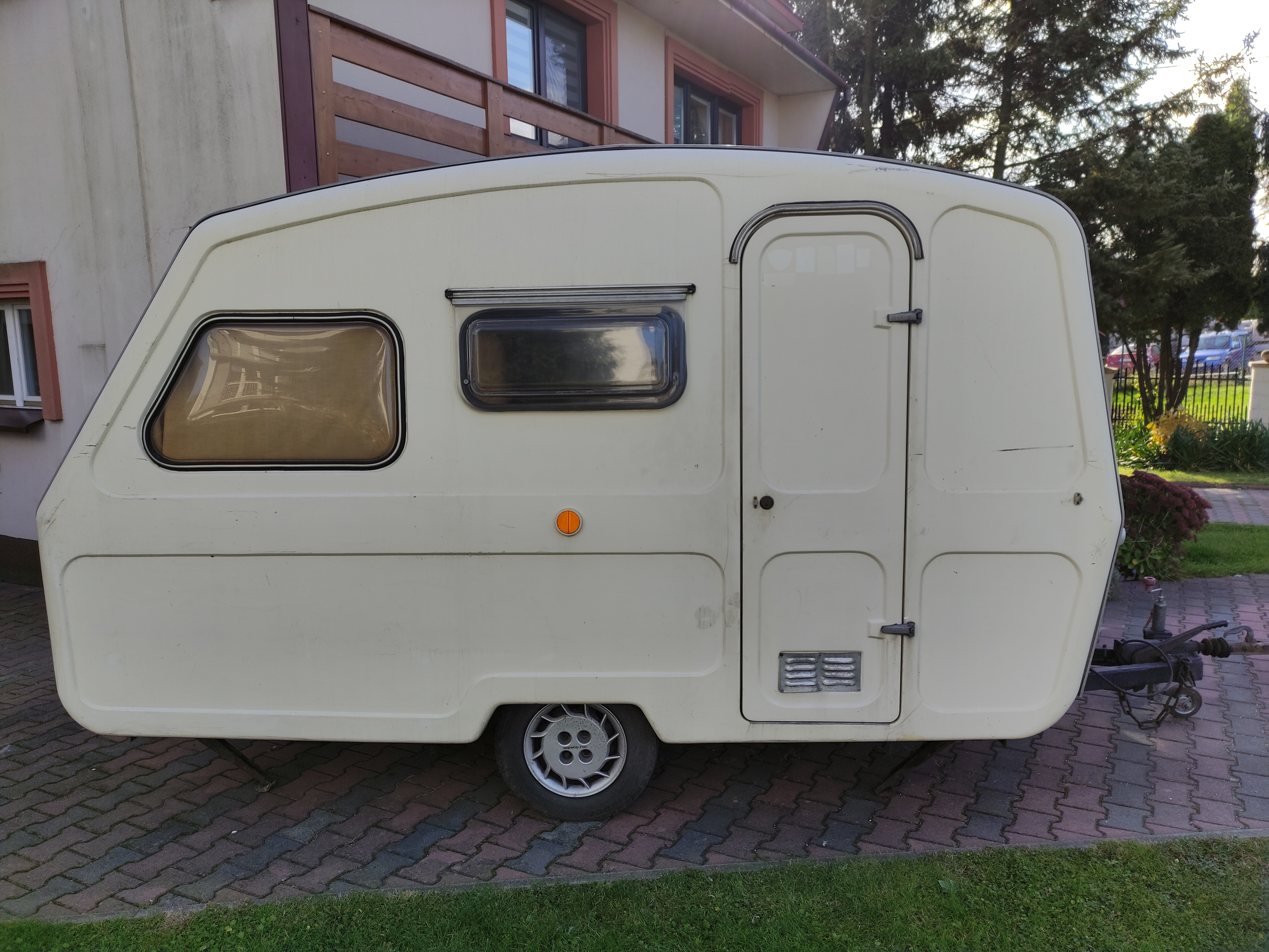

Witam. Jestem nowym posiadaczem N132T, jest to moja pierwsza przyczepa w życiu, będzie robiona od podstaw na ile wystarczy umiejętności bo chęci są

Plan jest dość ambitny. Przyczepa będzie posiadała 3 miejsca do spania, jedno łóżko podwieszane dla dziecka a dla nas standard sofa ze stolikiem łączona w łóżko 2 osobowe. Łazienka z prysznicem, ciepła woda z piecem przepływowym, nagrzewnica powietrza ( chińskie), solar, aku pokładowy, aneks kuchenny
Zbudowałem w swoim życiu 2 kampery na bazie blaszaków, z racji tego że będę miał nowy holownik los padł na przyczepę. może założę temat w remontach bo na pewno będę potrzebował Waszej pomocy

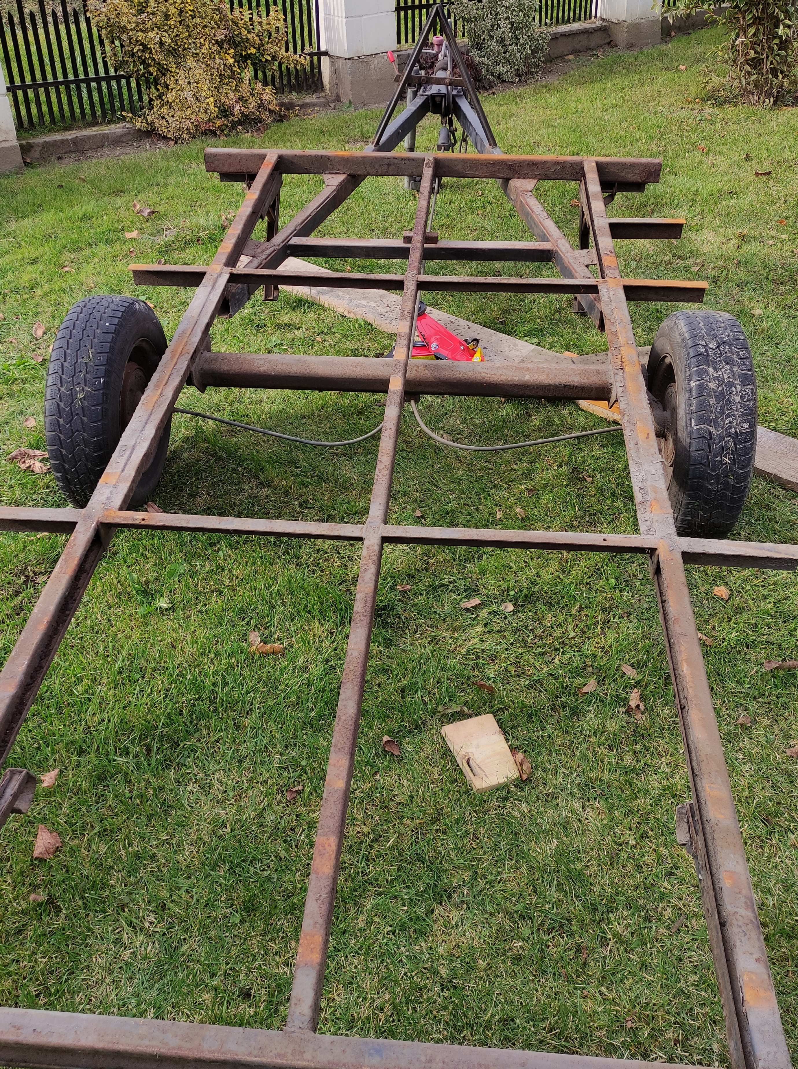

Już działam z ramą
 Moja nie posiada żadnych amortyzatorów ani resorów, będzie się dało tak jeździć?

W tego typu zawieszeniach nie ma resoru ani amortyzatorów bo to belka skrętna.

Może nie ma amorków ale ma oś alko, a ona świetnie amortyzuje, moja n132t też nie miała amorków ale jeździło się z nią o niebo lepiej jak z n126e na standardowej niewiadowskiej osi a nawet z n126n na osi niewiadowskiej z amortyzatorami.

Plan ambitny, ale jak sam piszesz masz już doświadczenie. Zacznij od ramy i wzmocnienia dyszla, a najlepiej od wymiany na profil zamknięty grubościenny.
Zerknij tutaj jak u mnie zostało to zrobione viewtopic.php?f=36&t=6744&start=150#p108976
Do belki skrętnej warto dołożyć amortyzatory. Chyba, że będziesz bawił się w zmianę na resory, ale to jest sporo cięższe od belki skrętnej,
