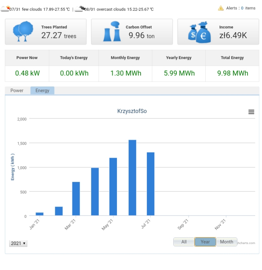

U mnie to wygląda tak przy instalacji 10kwp:

Teraz z kolei z tego zdjęcia nic nie wynika :)

Instalacja 10kWp,
Produkcja w tym roku
Styczeń 0.07MWh
Luty 0.19MWh
Marzec 0.70MWh
Kwiecień 0.98MWh
Maj 1.19MWh
Czerwiec 1.56MWh
Lipiec 1.31MWh
Od początku roku produkcja 6.00 MWh

Falownik pisałeś że masz 8.8 kW i do tego trzeba się odnosić, wszystko więc wygląda porównywanie :)
