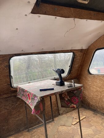

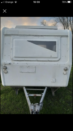

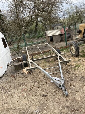

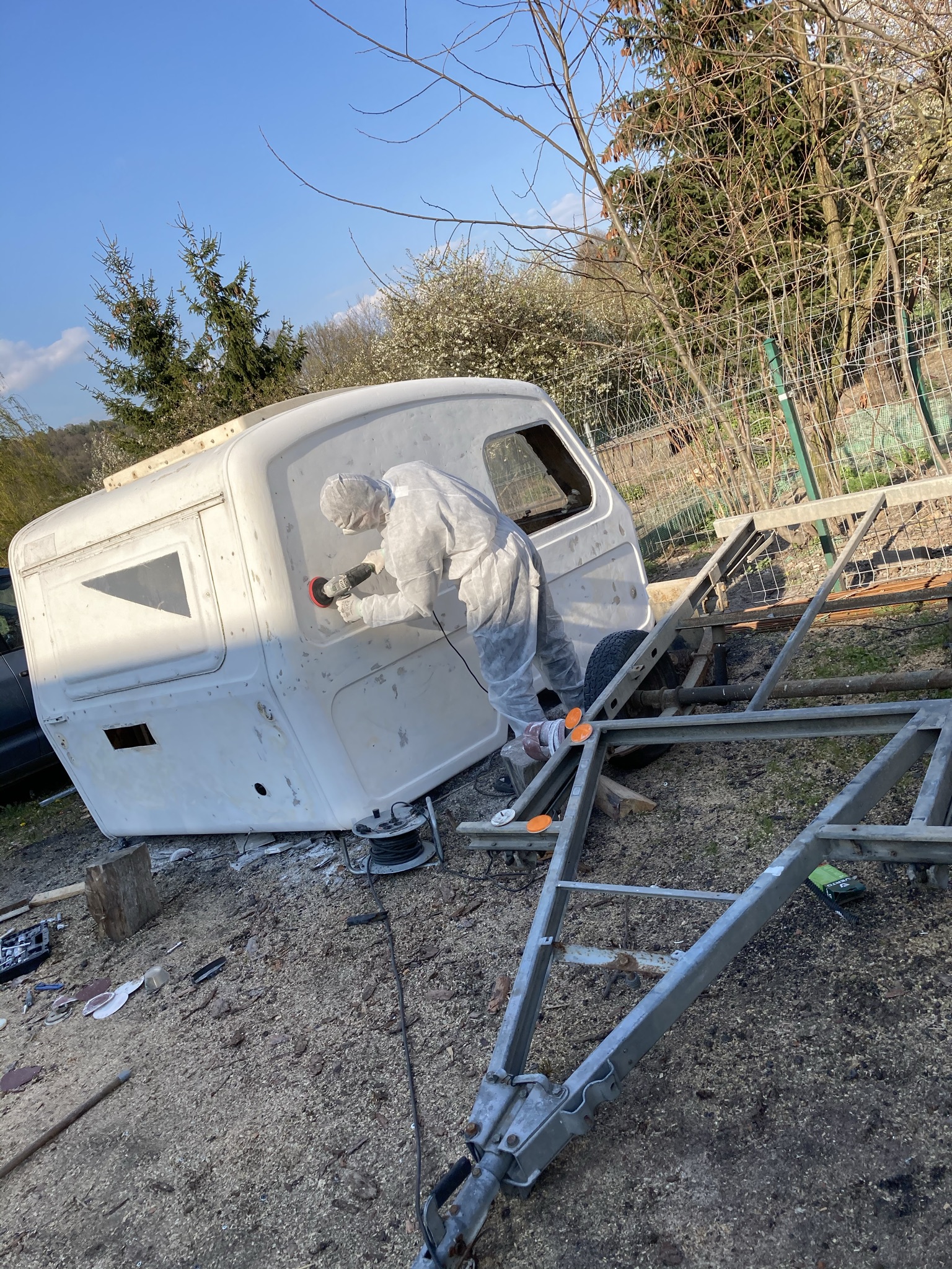

Zaczynam remont zapiekanki w dość opłakanym stanie, kupiona za małe pieniądze i mam nadzieje, że będzie wyglądać jak za miliony
 W planie jest zrobienie jej dla 2 osób. Była prawdopodobnie na jakiejś budowie gdzie cała buda podziurawiona od nitów i pomalowana grubo farbą olejną. Do tego jestem laikiem, który dopiero zaczyna przygodę (mam nadzieję, że zostanę na dłużej). Ogólnie wszystko co było w środku, czyli płyty osb zgnite całkowicie wszędzie woda, no ale ktoś musi zaopiekować się tym kawałkiem polskiej historii. W planie jest zamontowanie solara, plus webasto grzejące środek i wodę, zewnętrzny prysznic. Planów jest dużo tylko trzeba się nie przejechać na kosztach
 Aktualnie jestem w trakcie ścierania farby olejnej (uczę się szlifować dlatego szpachli będzie więcej niż laminatu
 ). Życzcie mi powodzenia i czekam na porady, żeby czegoś nie zepsuć. Wrzucam parę fotek z postępów i  pierwotnego wyglądu.

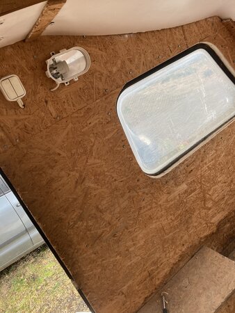

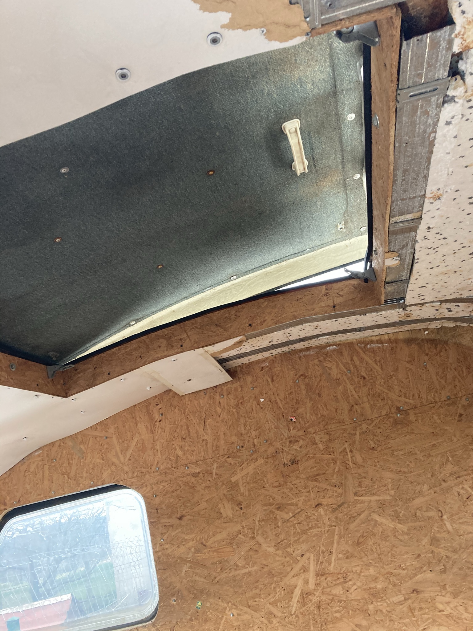

Aktualnie malowanie przełożone z powodów bólu zęba niestety. Nie ma kiedy poszpachlować wszystkiego ładnie , ale naruszyła mnie druga myśl odnośnie stelażu. Chodzi mi po głowie zrobienie stelażu z łat 4, bo przyczepka wyglada bardzo niestabilnie i boje się, że szafki wiszące na ścianie nie będą się trzymały samego laminatu. Ktoś może doradzić apropo tego tematu?
						Re: Remont Zapiekanki
W środku z oryginalnej zabudowy nic nie zostało? Normalnie spody szafek wiszących mocowane są do listew drewnianych przyklejonych i przylaminowanych do skorupy, a góra do kątownika wlaminowanego w dachu. Na bokach są płyty OSB?
 . A co na suficie? Co z tym zrobisz, zostawisz?
zoja pisze:W środku z oryginalnej zabudowy nic nie zostało? Normalnie spody szafek wiszących mocowane są do listew drewnianych przyklejonych i przylaminowanych do skorupy, a góra do kątownika wlaminowanego w dachu. Na bokach są płyty OSB?. A co na suficie? Co z tym zrobisz, zostawisz?
Płyty osb już ściągnięte, wszędzie była wilgoć więc wszystko było do ściągnięcia. Nie było możliwości odratowania tego dlatego wszystko trzeba zrobić od początku. Planowałem zrobić stelaż od dołu i boku z łat 4 i może jakieś lżejsze kontrłaty na dach. Na pewno trochę usztywni całą konstrukcję plus do tego będzie większe bezpieczeństwo przy montażu jakiejś szafki.
