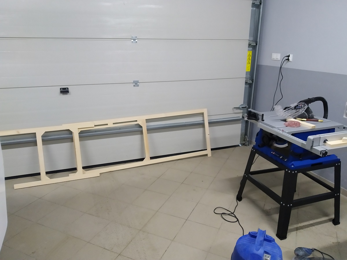

- dorobiłem ramki okienne - trochę zmodyfikowane wzlędem oryginałów, bo będą też służyły do do montażu łazienki

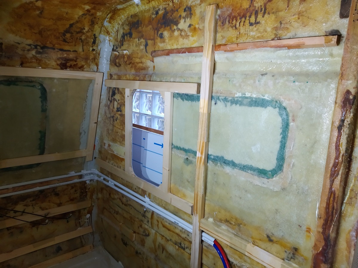

- zrobiłem konstrukcję łazienki
- wkleiłem brodzik i zrobiłem odpływ

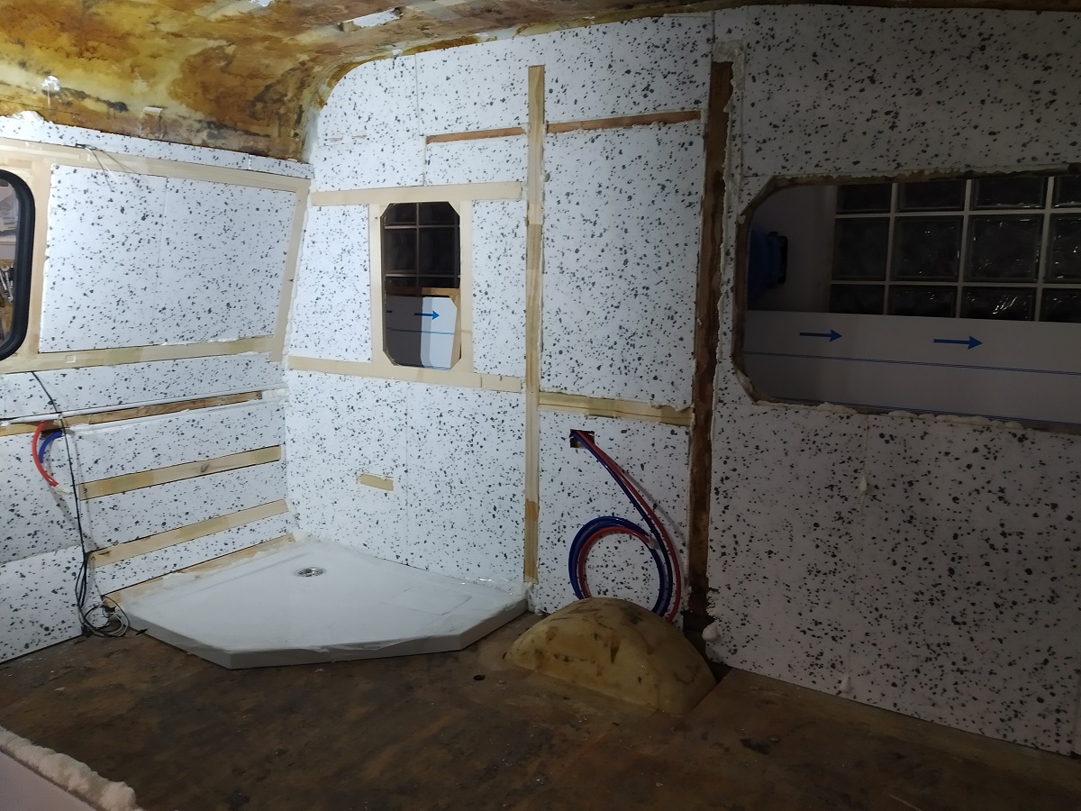

- ociepliłem całą budę styropianem 2 cm kładzionym na kleju w pianie - super usztywnił ściany - na prawdę polecam! (na sufit przykleję ekran zgrzejnikowy 5 mm, żeby nie zabierac wysokości)
- wkleiłem listy oraz peszel na elektrykę (wszystko się ładnie licuje, tapicerka powinna ładnie na tym leżeć)
- wkleiłem na mamuta dodatkowe listwy, mocowania, punkty mocowania itp. a potem wszystko zalaminowałem (do półek podsufitowych wlaminowałem docięte kawałki listew ze śrubami zamkowymi do których póżniej dokręcę mocowania półek, na gwincie będzie możliwość regulacji), jest fajnie sztywno, mam nadzieję, że będzie dobrze trzymać
- położyłem kable do większości planowanych urządzeń + nowy, gruby kabel do gniazda przyczepy (13 pin)
- zrobiłem proste mocowanie na elastyczny solar, z przewiewem pod spodem + wkleiłem przelotkę na kable
- na budę wjechała lampa zewnętrzna Made in PRC
i gniazdo CEE.
Jak doschnie SikaFlex na solarze to kleję ekran na sufit, no i biorę się za wykańczanie ścian łazienki dibondem. Zobaczymy co z tego wyjdzie!

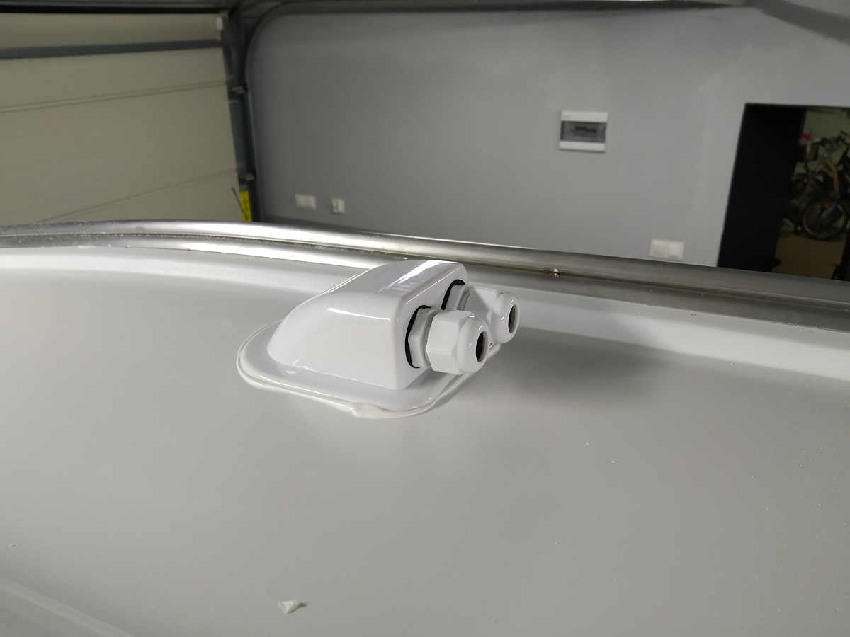

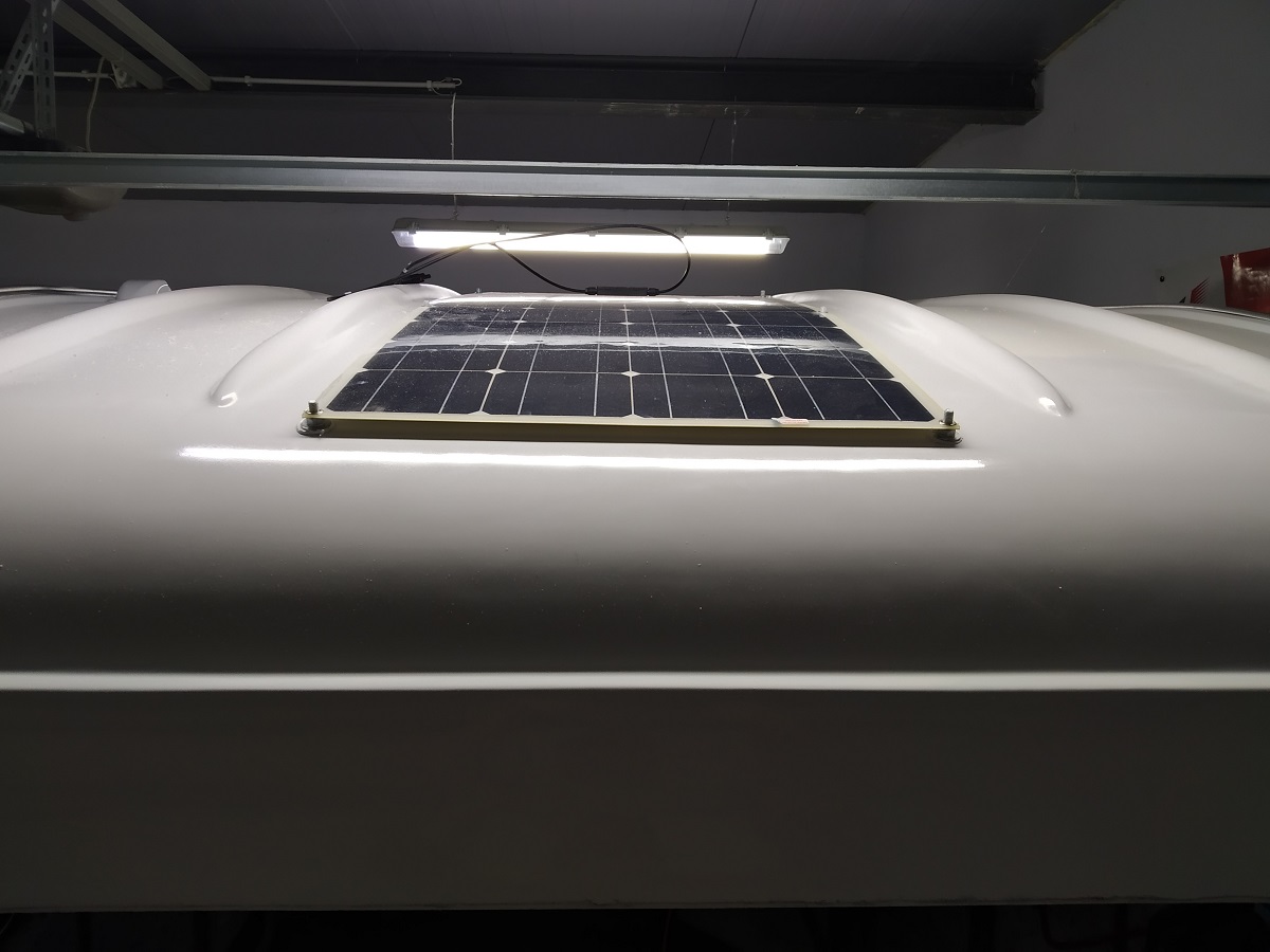

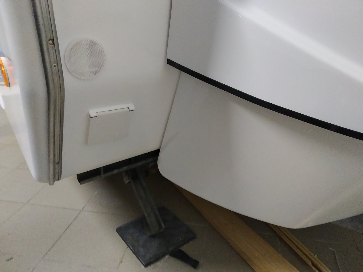

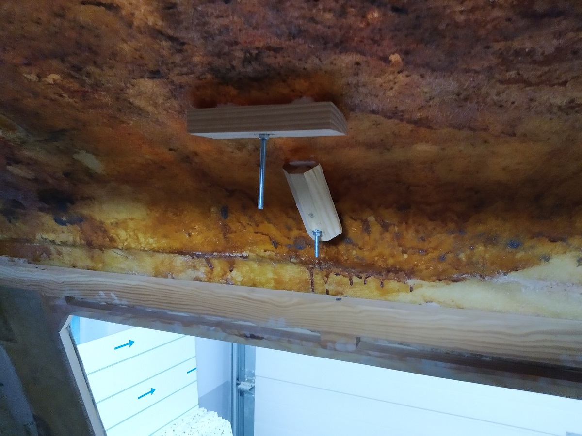

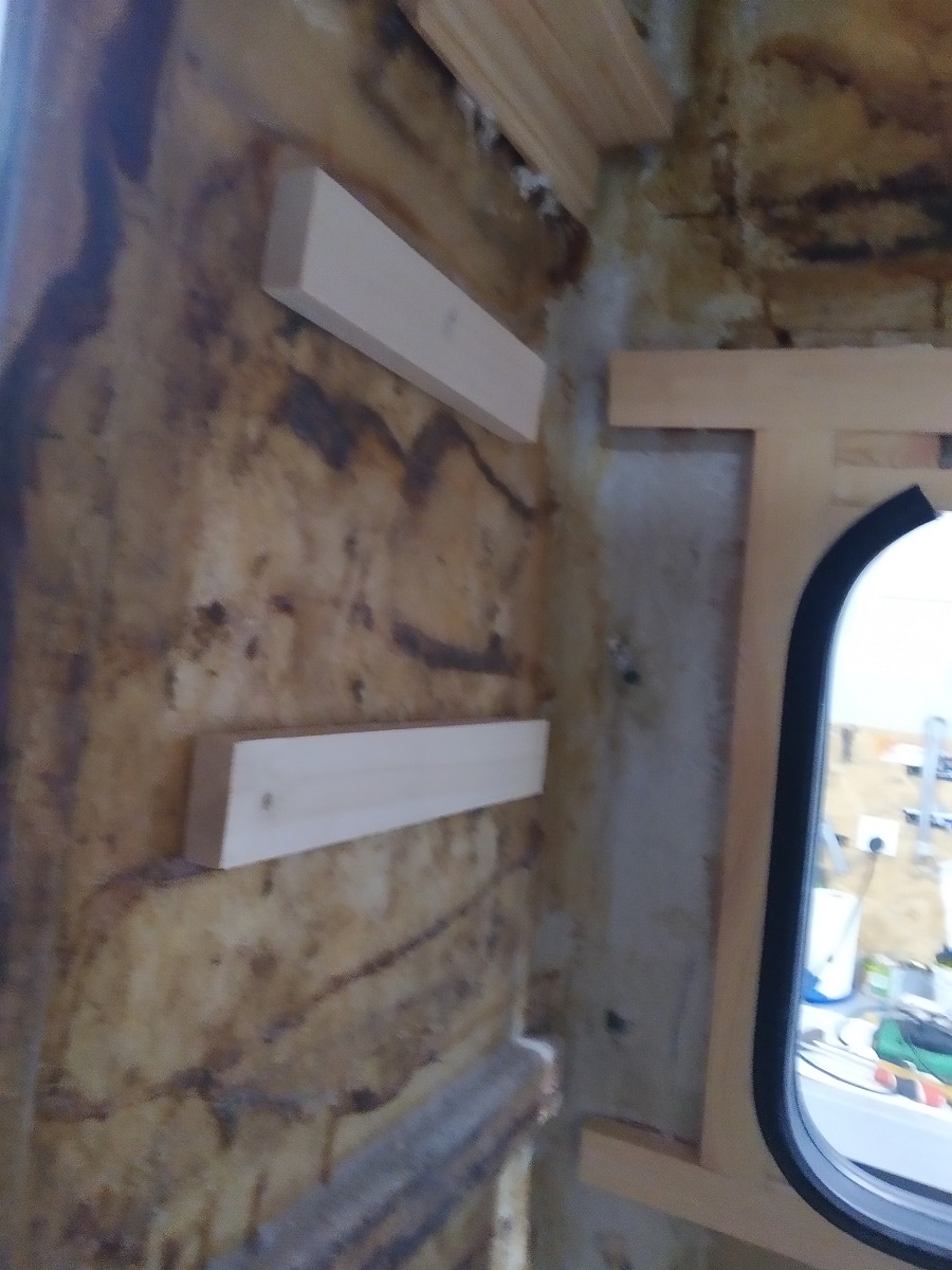

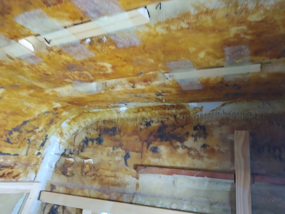

Wlaminowalem w dach w zagłębieniach docięte listwy (słabe zdjęcie, ale widać chyba o co chodzi). Do nich planuję się przypiąć ścianami łazienki i przykręcić dibond, który ma być na ścianach i suficie łazienki. Ale też zauważylem, że nawet jak chodzę, to podłoga się minimalnie ugina i te ściany pracują. Może nie powiniennem ich przykręcać do sufitu? Może zostawić im swobodę w tym kierunku, niech sobie pracują? Tam szczelności super nie potrzebuję. A i sztywność bez tego powinna być ok. Żeby nie okazało się, że po 2 wyjazdach, zmianach temperatur + chodzenie po przyczepie popęka cały dach. Chyba zostawię to "luźne", tak jak i meble w oryginale.
Kolego Confex, moja inspiracjo łazienkowa
- jak to ogarnąłeś u siebie? Kręciłeś ściany do sufitu?

mike pisze:...Ale też zauważylem, że nawet jak chodzę, to podłoga się minimalnie ugina i te ściany pracują...
Pomyśl też co dzieje się ze skorupą podczas jazdy po naszych wspaniałych drogach
mike pisze:... Może nie powiniennem ich przykręcać do sufitu? Może zostawić im swobodę w tym kierunku, niech sobie pracują? Tam szczelności super nie potrzebuję. A i sztywność bez tego powinna być ok. Żeby nie okazało się, że po 2 wyjazdach, zmianach temperatur + chodzenie po przyczepie popęka cały dach. Chyba zostawię to "luźne", tak jak i meble w oryginale...
Myślę, że sam odpowiedziałeś sobie na pytanie

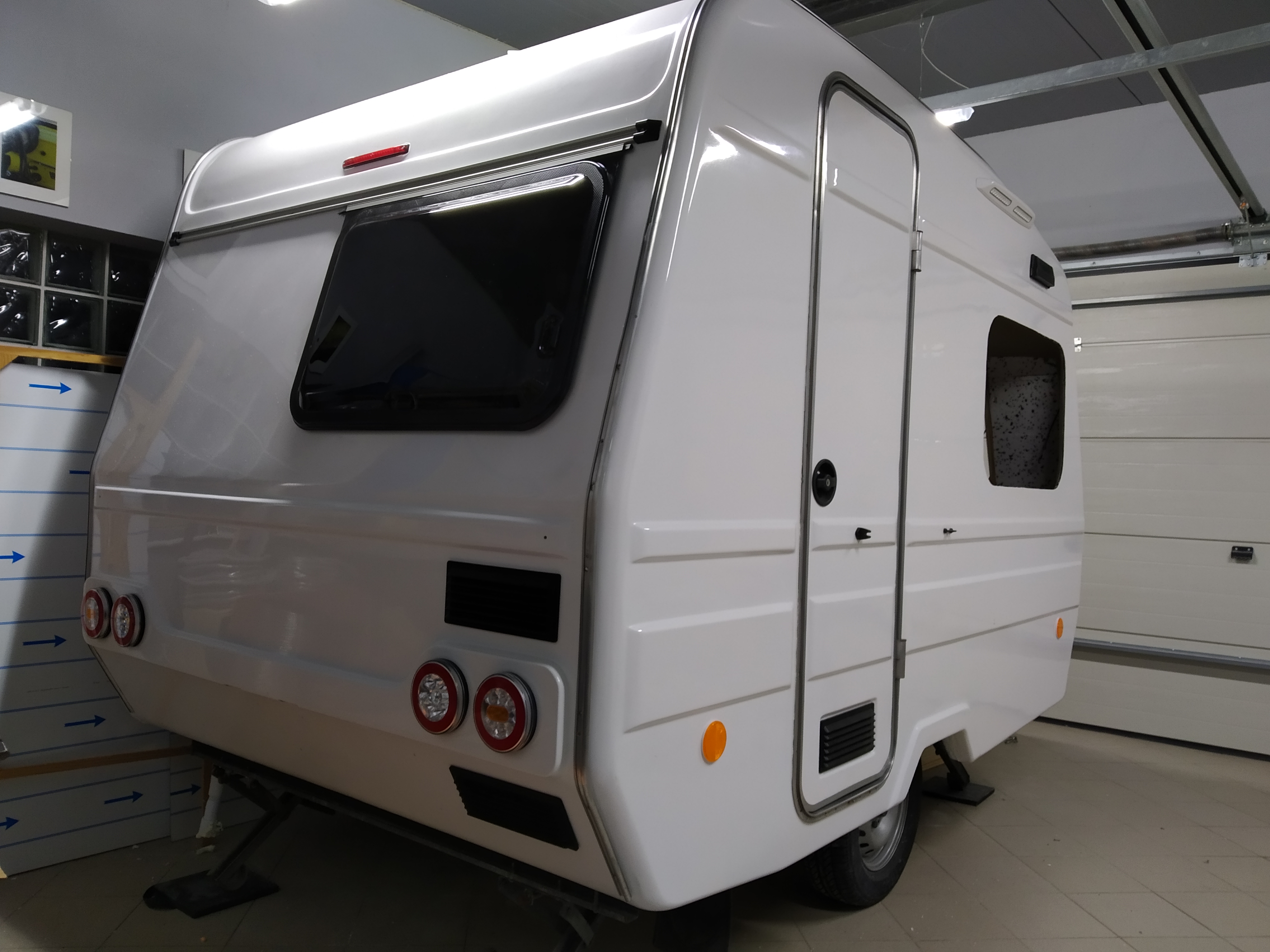

No to od dziś oficjalnie możesz mnie nazywać NT

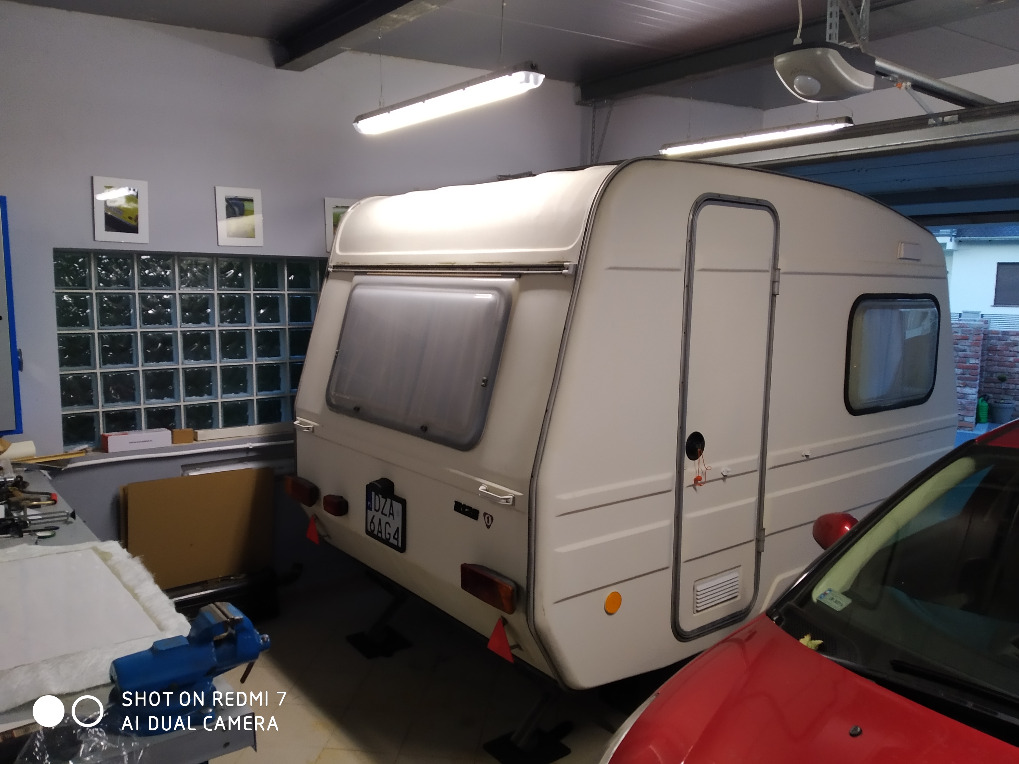

Długa to była droga, ale konwersję budy uważam za uroczyście ZAKOŃCZONĄ!
Jeszcze jest sporo walki z wnętrzem i wykończeniem, ale jakiś kolejny fragment za mną.
Dokładam też zdjęcie startowe jak zaczynałem.
Miłego weekendu!
