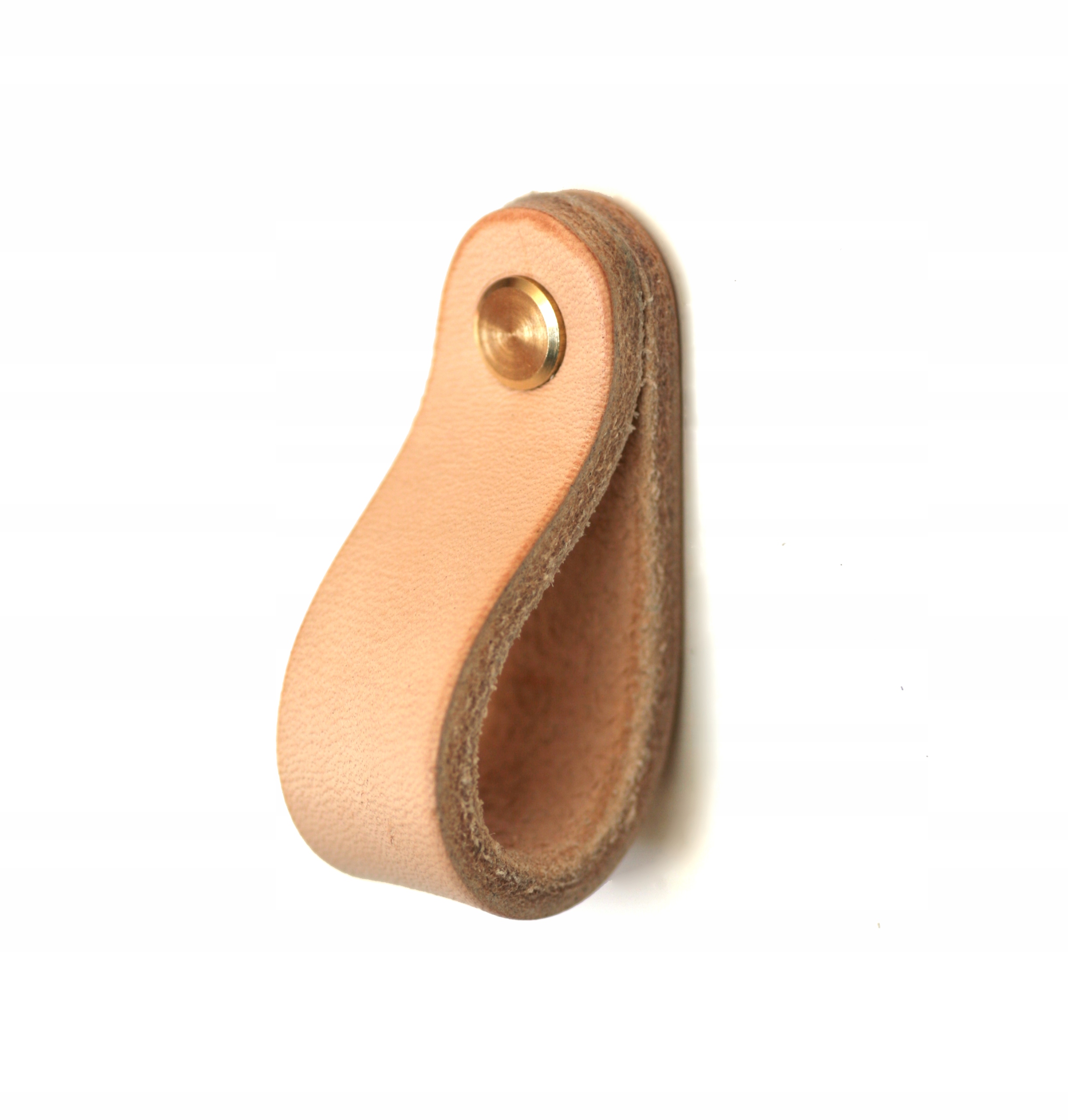

Cieszę się, że się podobają narożniki. Stara przyczepa i nowe meble... takie połączenie wychodzi. Szukam jakiś ciekawych uchwytów pasujących do tych mebli-frontów, oczywiście tanich i lekkich...
Re: Za drugim razem jest łatwiej, czyli remont nr. 2
Postautor: dzin1975 » wtorek, 9 mar 2021, 19:35
mannt pisze:Szukam jakiś ciekawych uchwytów pasujących do tych mebli-frontów, oczywiście tanich i lekkich...
A może kolorowa linka? Będzie inaczej...
mannt
Posty: 1047
Postautor: mannt » wtorek, 9 mar 2021, 19:58
Podeślij proszę jakąś inspirację. Brzmi ciekawie.
Postautor: dzin1975 » wtorek, 9 mar 2021, 20:32
https://allegro.pl/oferta/uchwyt-meblow ... 9564789453
Coś takiego, tylko linka kolorowa. I zamiast plastikowych ograniczników zwykly węzeł.
Tata Kazika
Posty: 752
Postautor: Tata Kazika » wtorek, 9 mar 2021, 21:58
Chyba ciężko będzie lżej :D
mannt
Posty: 1047
Postautor: mannt » wtorek, 9 mar 2021, 23:04
Bardzo fajnie i oryginalne te uchwyty. Jednak zastanawiam się czy oby po paru wyjazdach nie zrobią się zwyczajnie brudne, bo materiał raczej ciężki w utrzymaniu czystości zwłaszcza w przyczepie.
