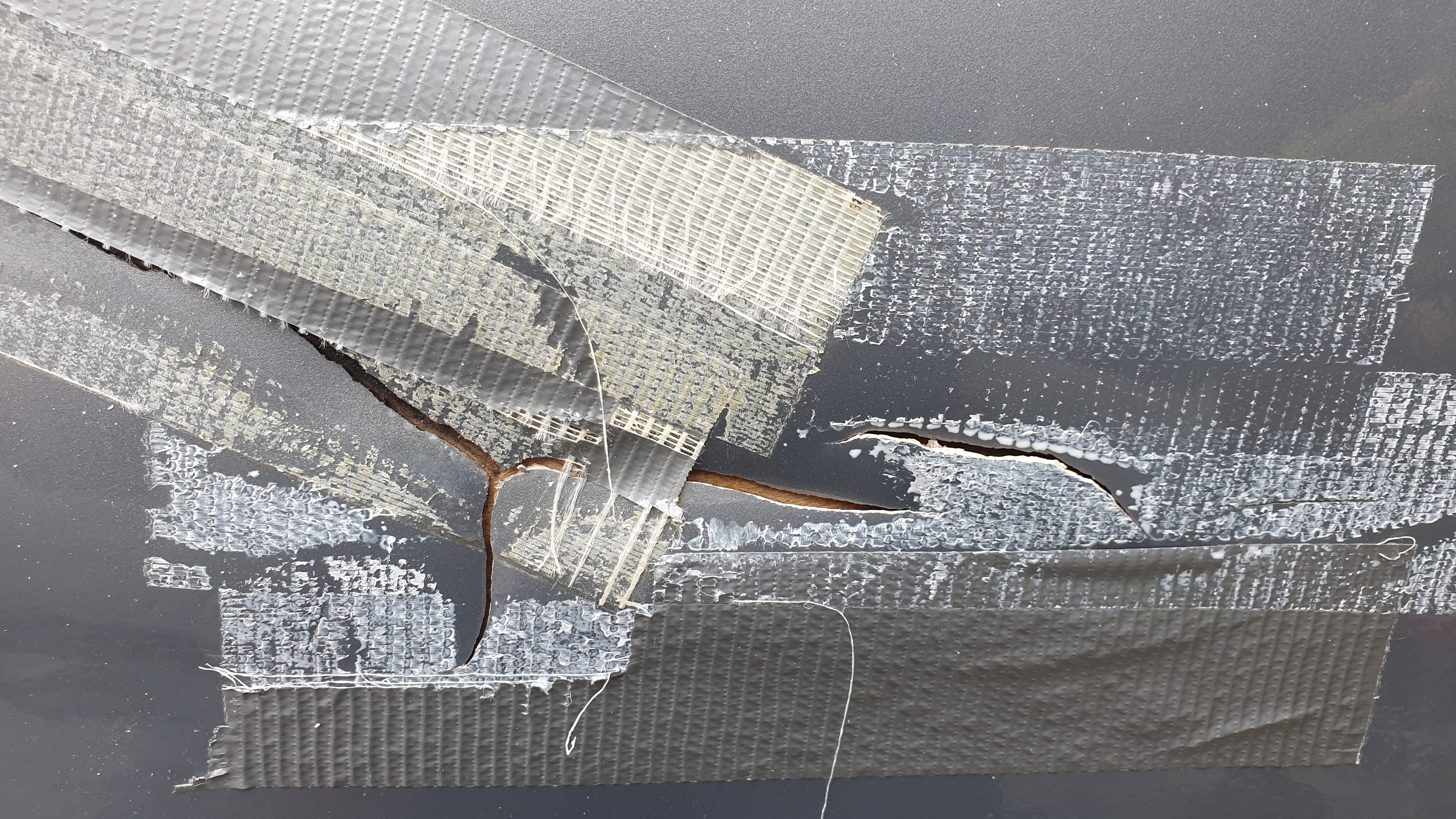

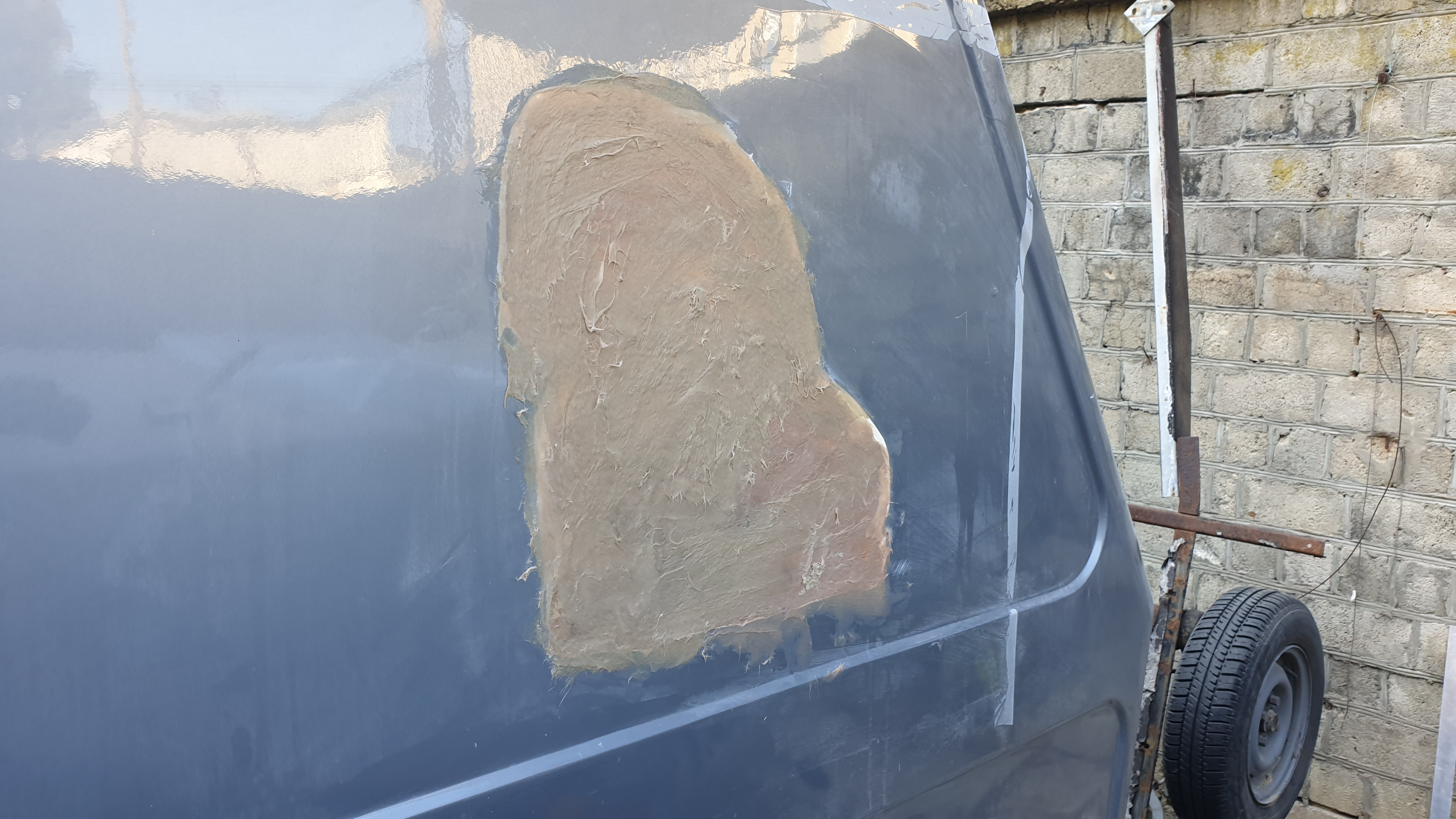

Niestety pionierzy jak sama nazwa wskazuje odkrywają nowe horyzonty, ale niestety mogą się przy tym potknąć. Szpachlowanie dziury po oknie tylko zwykłą szpachlą okazało się na dłuższą metę nie do końca dobrym pomysłem i na urlopie powstały u mnie takie kwiatki
Poskrobałem trochę palcem i zrobiła się całkiem pokaźna dziura
Nie było innego wyjścia jak zakasać rękawy, brać najpierw szpachlę z włóknem, a potem wykończeniową i do pracy
Wykończeniówka szła już przy urządzeniu dwufunkcyjnym czyli światło i ciepło
Zostało jeszcze malowanie + zabezpieczenie na przyszłość, ale muszę poczekać aż ustaną deszcze. Mam nadzieję, że zdążę przed Suchedniowem.

Nie lepiej było rowing i zalaminować?
- Posty: 5972
Re: Mój remont czyli 100 pytań do i relacja z prac - kontynuacja
Jak to nie wytrzyma to zedrę z całego okna i zalaminuję lub przywrócę okno. Na razie wybrałem prostsze i szybsze rozwiązanie.

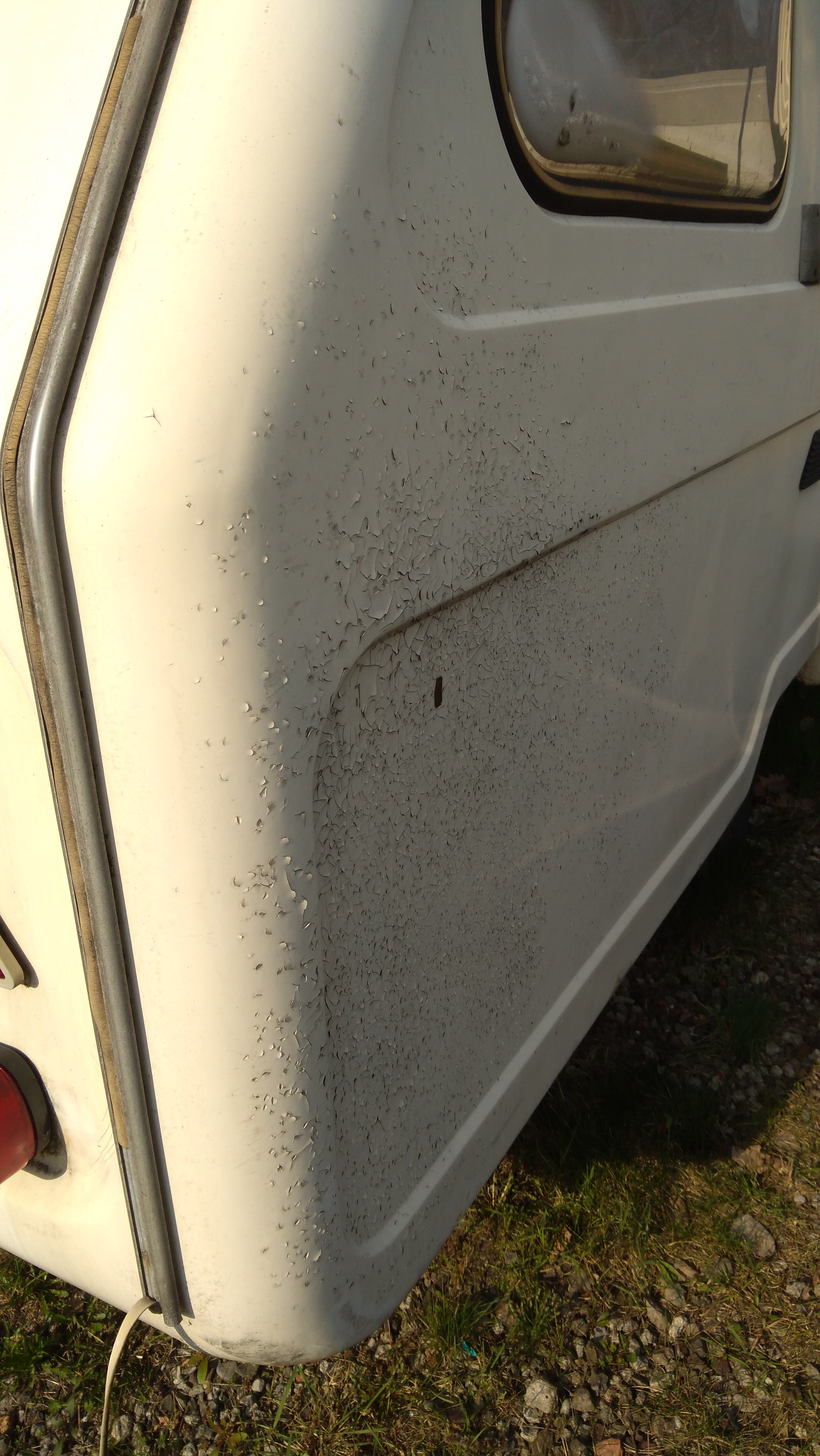

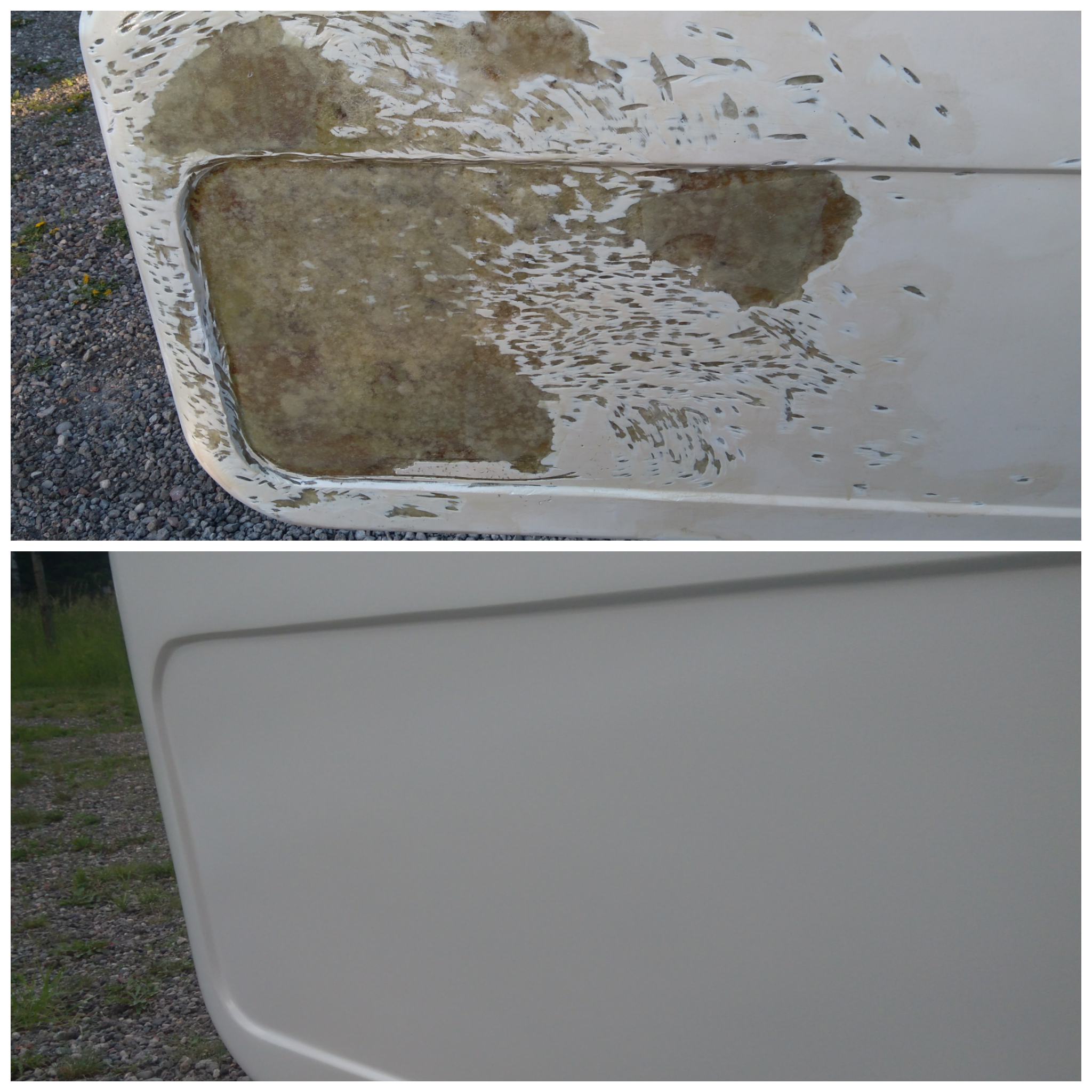

Kurde poszło to mocno od majowego męskiego w Warce....
Ciekawe jak to się będzie trzymać. Szpachlówka z włóknem m jest extra pod jednym warunkiem.
Paradoksalnie gdy jest grubo to trzyma jak wściekła!
ot taka moja uwaga...
Ale da się!
Tu był cały bok spalony....
Ale da się!

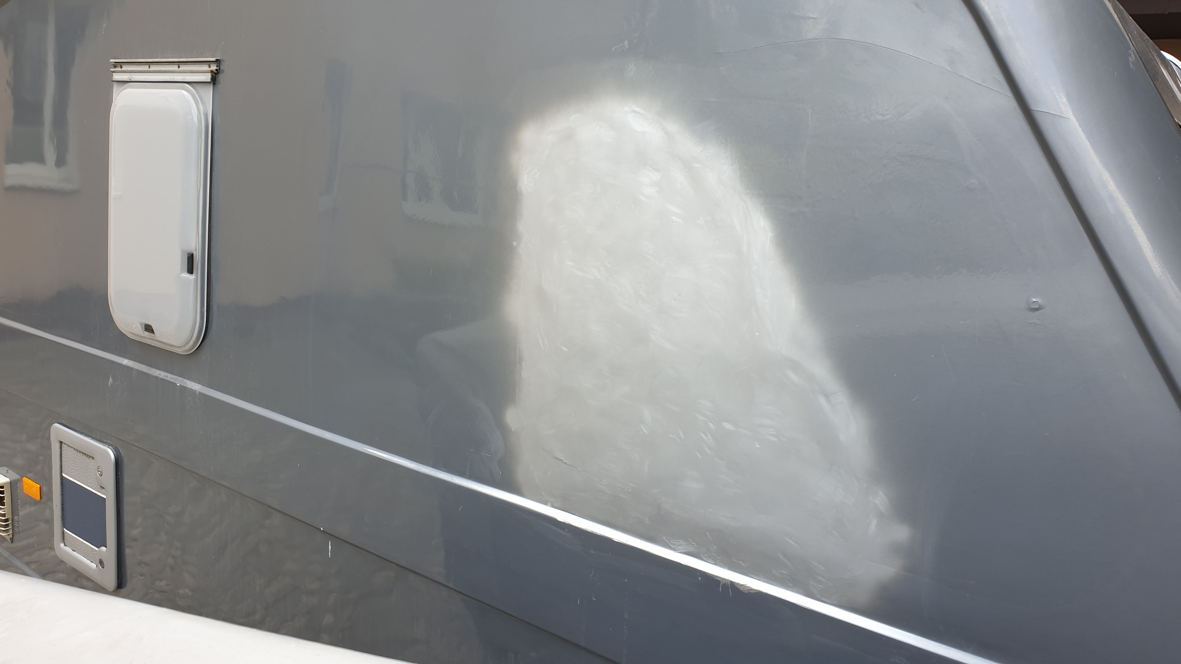

No i mam przepiękną srebrną plamę
A kolor na zakrętce wydawał się taki podobny. Trzeba będzie to czymś zasłonić.

kooba pisze:No i mam przepiękną srebrną plamęA kolor na zakrętce wydawał się taki podobny. Trzeba będzie to czymś zasłonić.
Lakier Honda NH711M-L "Whistler silver".
Firmowy dedykowany do Hondy.
Pisałem o tym: https://fanklub-niewiadowek.com/forum/viewtopic.php?f=36&t=3046&p=47725&hilit=whistler#p47725
- Posty: 5972
Spokojna Twoja rozczochrana
Od początku było planowane zasłonięcie pola walki dlatego nie kombinowałem jak trysnąć idealnie pod kolor.

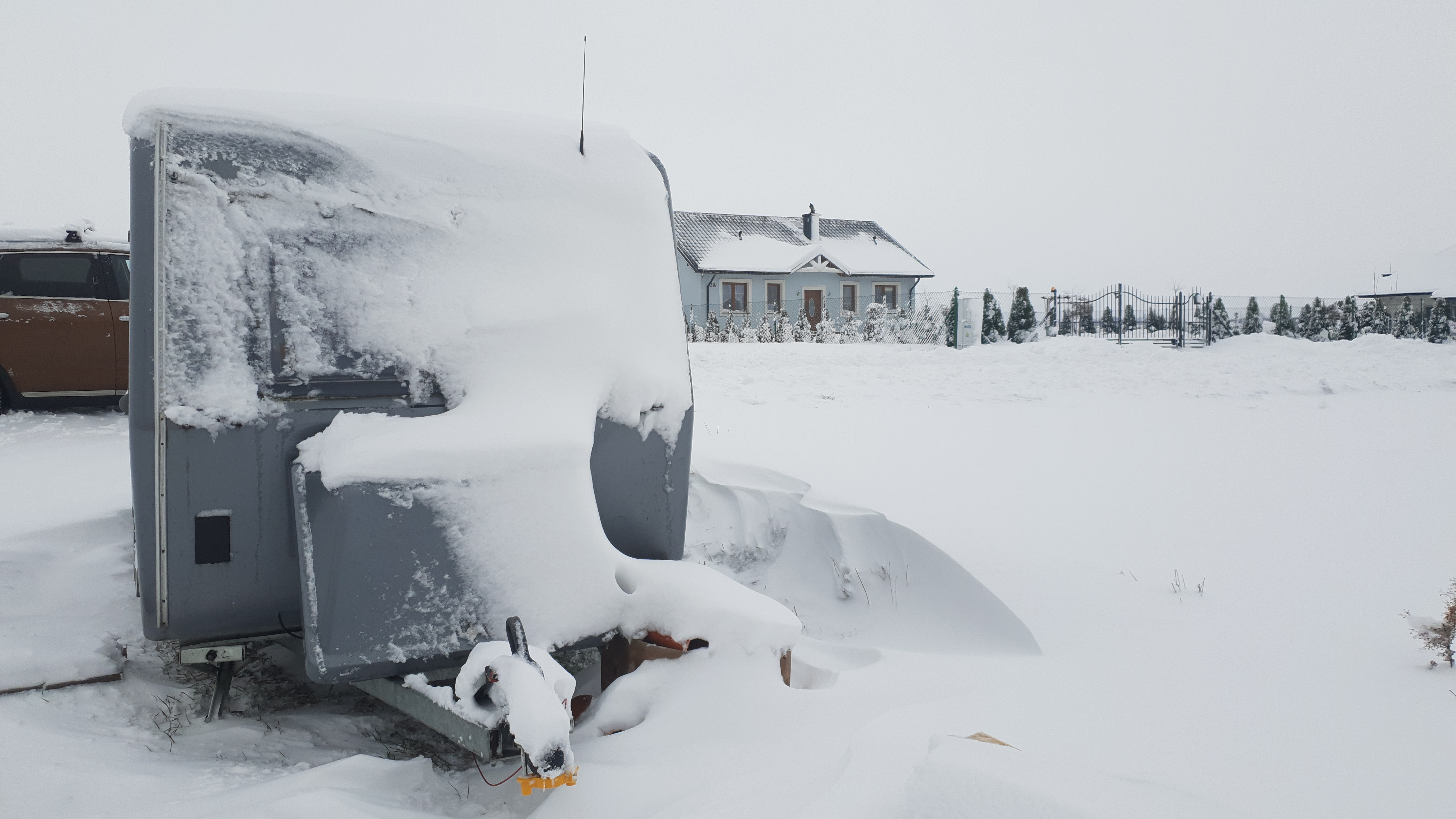

- Posty: 4310
Szczęście w nieszczęściu, że nie zdążył się roztopić
