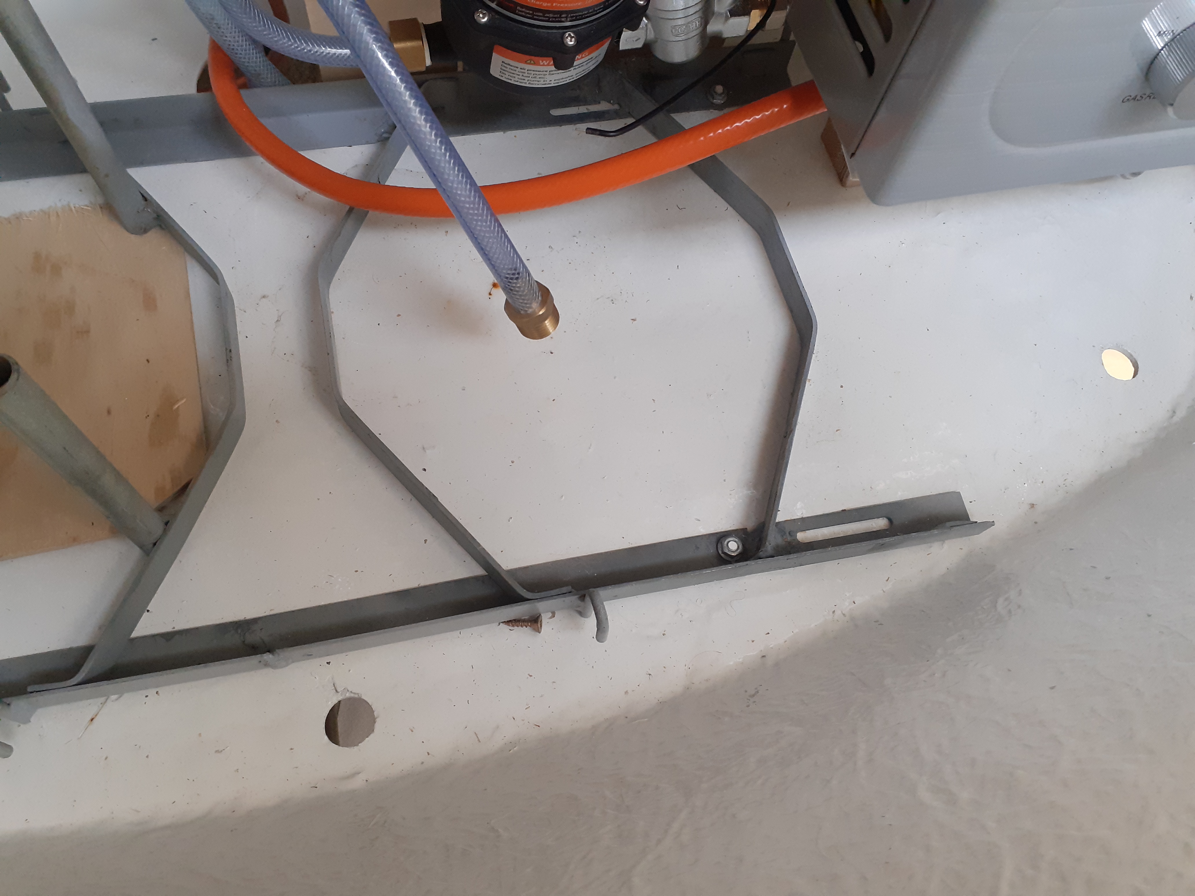

I jeszcze jedno pytanie do posiadających nowy kufer do ENKI. Jak to macie zamontowana na dyszlu? Dostaliście jakieś obejmy w zestawie czy coś takiego? Bo ja nic nie mam i teraz zastanawiam się jak to przykręcić (jest taki duży :shock: , że cały czas przestawiam go z miejsca na miejsce i chciałbym go wreszcie przykręcić i przestać się z nim nosić :D )
Przejrzałem kilka wątków remontowych, ale nie znalazłem żadnych fotek mocowania. Murano u siebie ma na podstawie z ryflowanej blachy, ale w N132 to trochę inna historia. W Ence powinno być łatwiej. Jeśli ktoś podrzucił by jakieś foto, będę wdzięczny.

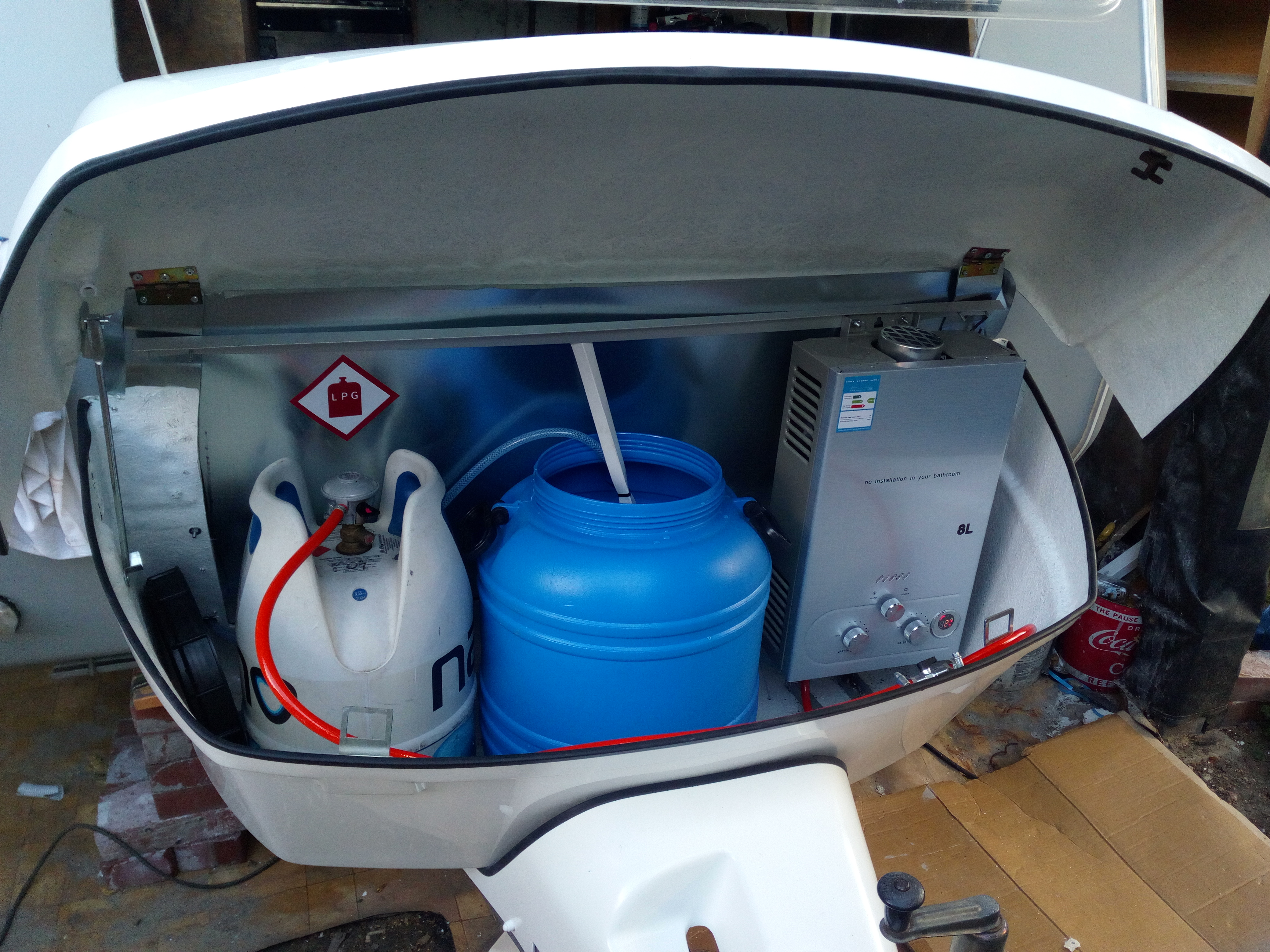

Kurcze, nie mam innej fotki. Z przodu chyba nie pasowały otwory, musiałem nowe w dyszlu wiercić. Przykręciłem podobnie jak stary typ na 4 śruby z tym, że od środka przez całą szerokość kufra przechodzą 2 kątowniki i przez nie skręcone jest z dyszlem.
Pawel90

Kufer skręcony jest na 4 obejmach od dołu, a od góry przez kątowniki stelaża na butle. Dyszel nie jest wiercony. W poniedzialek mogę wysłać zdjęcie.

Dziękuję za fotkę i info. Pawel90 jakbyś wrzucił fotki tych obejm to spróbuję coś wykombinować. Dyszla raczej bym wiercić nie chciał dodatkowo.

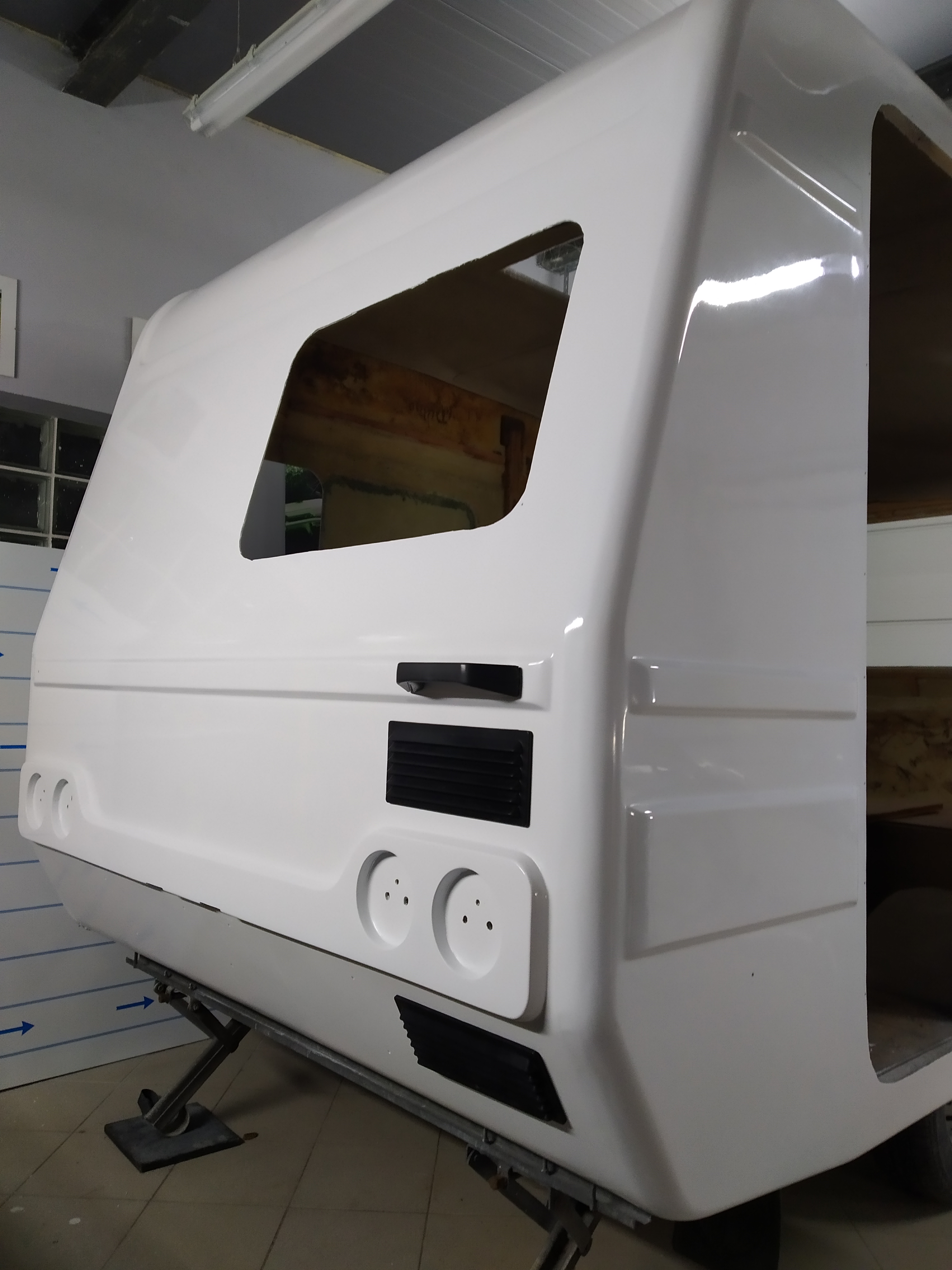

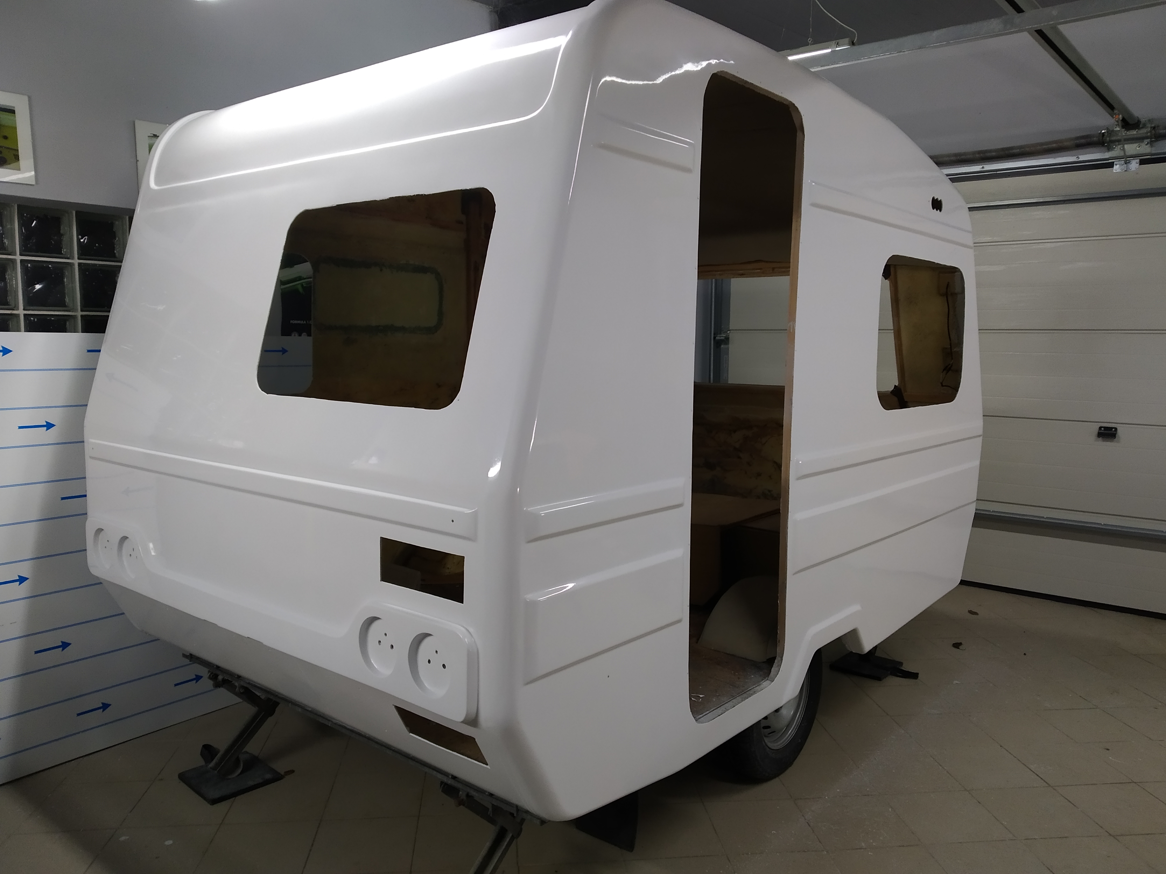

I fotka na koniec dzisiejszego dnia pracy.
Przepraszam za monotematyczne ujęcia, ale tylko z tej przekątnej cała mieści się w kadrze. Taka duża jest ;)
Pozdrawiam!

Nowy kuferek jest naprawdę pojemny beczka na ogóry 50 l !!!!

CONFEX jak sprawuje się podgrzewacz wody bo aktualnie montuję taki sam 6 L? Myślę żeby zrobić jeszcze osłonę z blachy na górze.

Pawel90 powiem ci, że jestem zadowolony, ale nie do końca. Wynika to tylko z tego, że piecyk na dyszlu, a prysznic na drugim końcu; wiesz, trochę wody przeleję zanim na ciałko strumień skieruje... Tamto spoko; jest niezależna ciepła woda w cenie w sumie używanego sterownika do Cascade jak nie patrzeć. Myślę, że blacha od góry to nie głupi pomysł kiedy chcemy korzystać z zamkniętym kuferkiem, ale to i tak jakiś komin by się przydał, a blacha najlepiej na jakiś dystansach.

Zdjęcia mocowania kufra.

Super. Genialne w swojej prostocie. Spodziewałem się czegoś masywniejszego :) Będę rzeźbił w takim razie coś podobnego. Dzięki!
