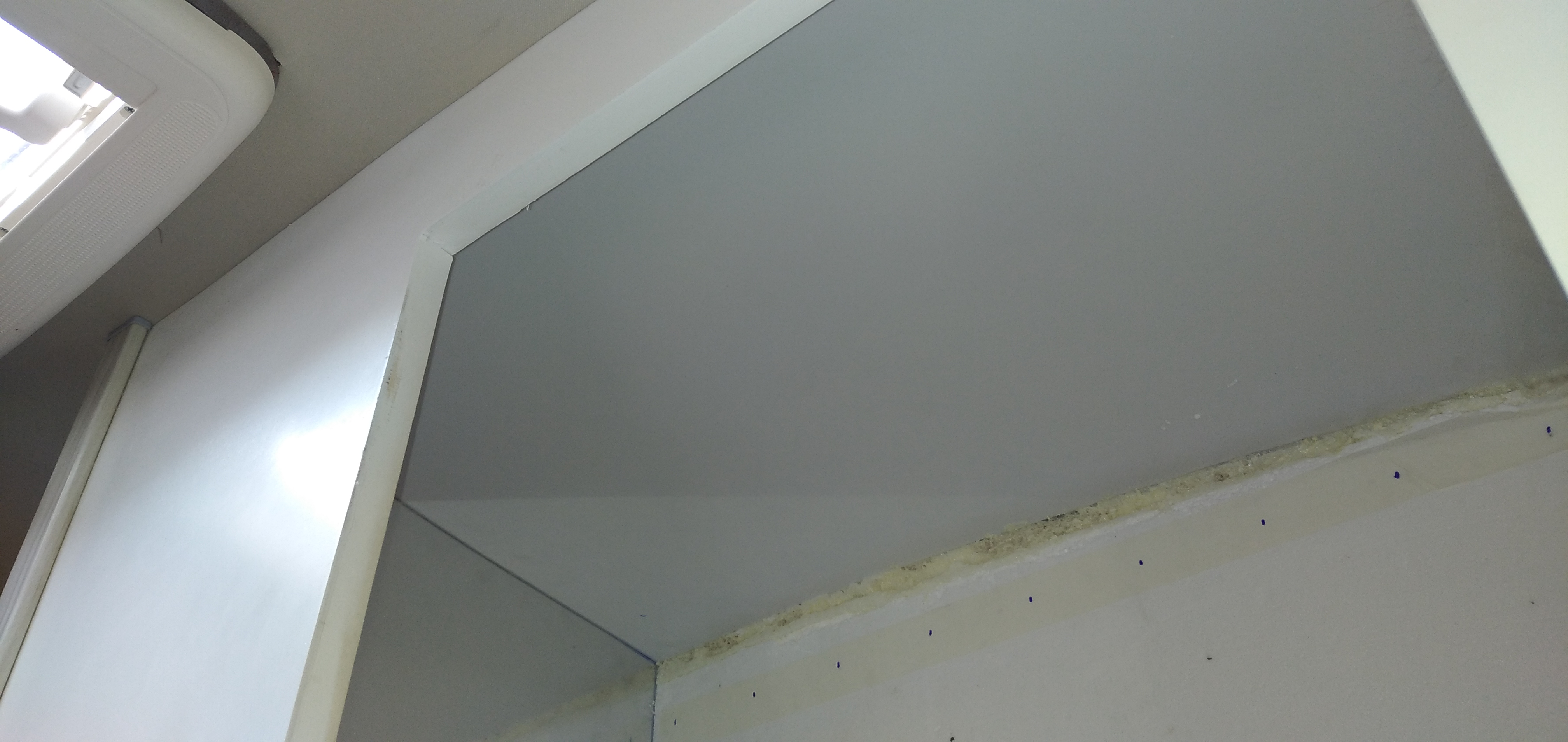

W międzyczasie zrobiłem też "plecy" w moim kufrze bo mam dość tego syfu i wody w środku. Wykorzystałem do tego biały HIPS, którym wykładam łazienkę.
Trochę ozdobników, w łazience już wisi sufit i lustro.
Trzyma mnie brodzik, chemii i czasu nie oszukam, trzeba czekać.
