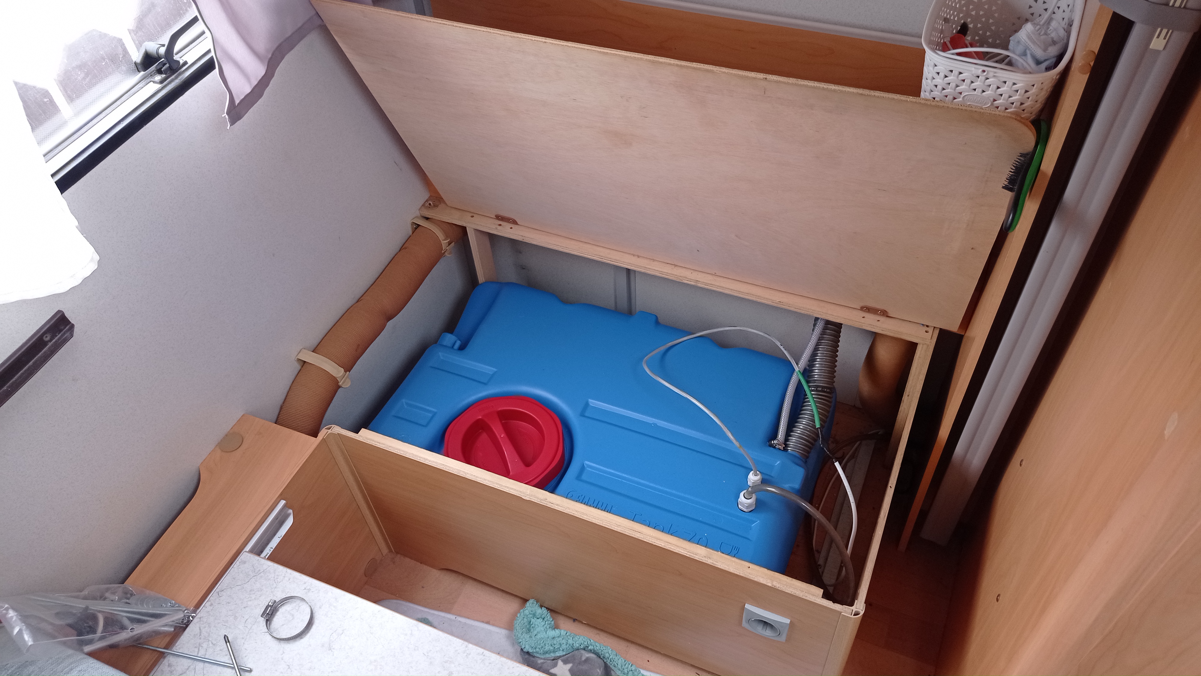

Czy ta "tacka" pod zbiornikiem to jest ociekacz na buty?
Posty: 11143
Re: Wszyszcy mają Trumę (albo traumę), mam i ja
Postautor: reflexes » piątek, 30 paź 2020, 17:39
Tak. To tak profilaktycznie gdyby coś nie poszło zgodnie z planem :mrgreen:

Też od jakiegoś czasu myślałem o takim zbiorniku ale lenistwo bierze górę. Korzystam z oryginalnej bańki Knaus na 30 litrów.
Posty: 11143
Postautor: reflexes » piątek, 30 paź 2020, 19:28
No to masz dużą, bo ja mam 15 litrów i dlatego ta operacja.

Czasem trzeba zachować się po męsku i przyznać do błedu. Nie wiem do końca jaka jest przyczyna ale mój kombinowany zbiornik od tira zaczął przeciekać. W miejsce oryginalnego kranika z tworzywa dałem stalowe kolano i na tym połączeniu pojawił się przeciek. Być może rura którą puściłem przez podłogę żeby zrobić spust był zbyt mały i pracujący w czasie jazdy zbiornik z woda spowodował przeciek, nie wiem. Nie chce mi się gdybać i kombinować więc zagryzłem zęby i zamówiłem zbiornik Fiamma Tank 70. Zbiornik zamontowany.
Jutro przyczepa prawdopodobnie jedzie do Siemian ale po powrocie będę chciał jeszcze zrobić jakiś wskaźnik napełnienia i to taki widoczny z zewnątrz żebym widział ile mam lać wody bo jak nalałem pod korek to niestety fabryczny dekiel lekko puszcza.

Nawet jak mocno dokręcisz to puszcza? Mój też puszczał ale odkręciłem i przykręciłem ponownie tylko trochę mocniej i już jest szczelnie.
Posty: 11143
Postautor: reflexes » czwartek, 12 sie 2021, 22:51
Nie wiem, nie testowałem jeszcze. Odkręciłem, posmarowałem lekko uszczelkę płynem do naczyń bo była strasznie tępa i dokręciłem ile wlazło. Niestety plan się z przyczyn niezależnych nie powiódł i buda nie wyjechała w trasę więc nie wiem czy to pomogło. Sprawdzę być może w niedzielę, bo jutro i w sobotę mam inny wyjazd nieplanowany. Przydałby się też jakiś klucz bo ręką ciężko to dociągnąć porządnie albo ja mam za mało pary w łapach.

reflexes pisze:Przydałby się też jakiś klucz bo ręką ciężko to dociągnąć porządnie albo ja mam za mało pary w łapach.
Pasek klinowy i jakaś dźwignia (klucz do kół, drewniana łycha, młotek do śledzi....).
Posty: 11143
Postautor: reflexes » sobota, 14 sie 2021, 09:22
Jak widzisz dekiel jest troche zaglebiony więc paskiem klinowym będzie ciężko. Bardziej myślałem o kawalku sztachety z dwoma kolkami żeby zahaczyc dekiel od góry. Jutro pokombinuję.

Ułóż dobrze uszczelkę, posmaruj smarem silikonowym np takim od ekspresów do kawy żeby był z atestem spożywczym i mocno ręką. A jak nie zagra to reklamacja.
Posty: 11143
Postautor: reflexes » sobota, 14 sie 2021, 14:29
Reklamacja już raczej nie przejdzie, bo wiercone były otwory pod przewód i wężyk.

Skoro cieknie.... czyli nie spełnia swojej funkcji.. to może dostaniesz nową zakrętkę

Tomek, ten zbiornik mocowałeś za pomocą dołączonych przez producenta szpilek czy jakimś swoim patentem? Bo kupiłem taki sam, ale czytałem że to fabryczne mocowanie jest lipne.
Posty: 11143
Postautor: reflexes » sobota, 18 gru 2021, 23:52
Mocowałem dołączonym zestawem.
