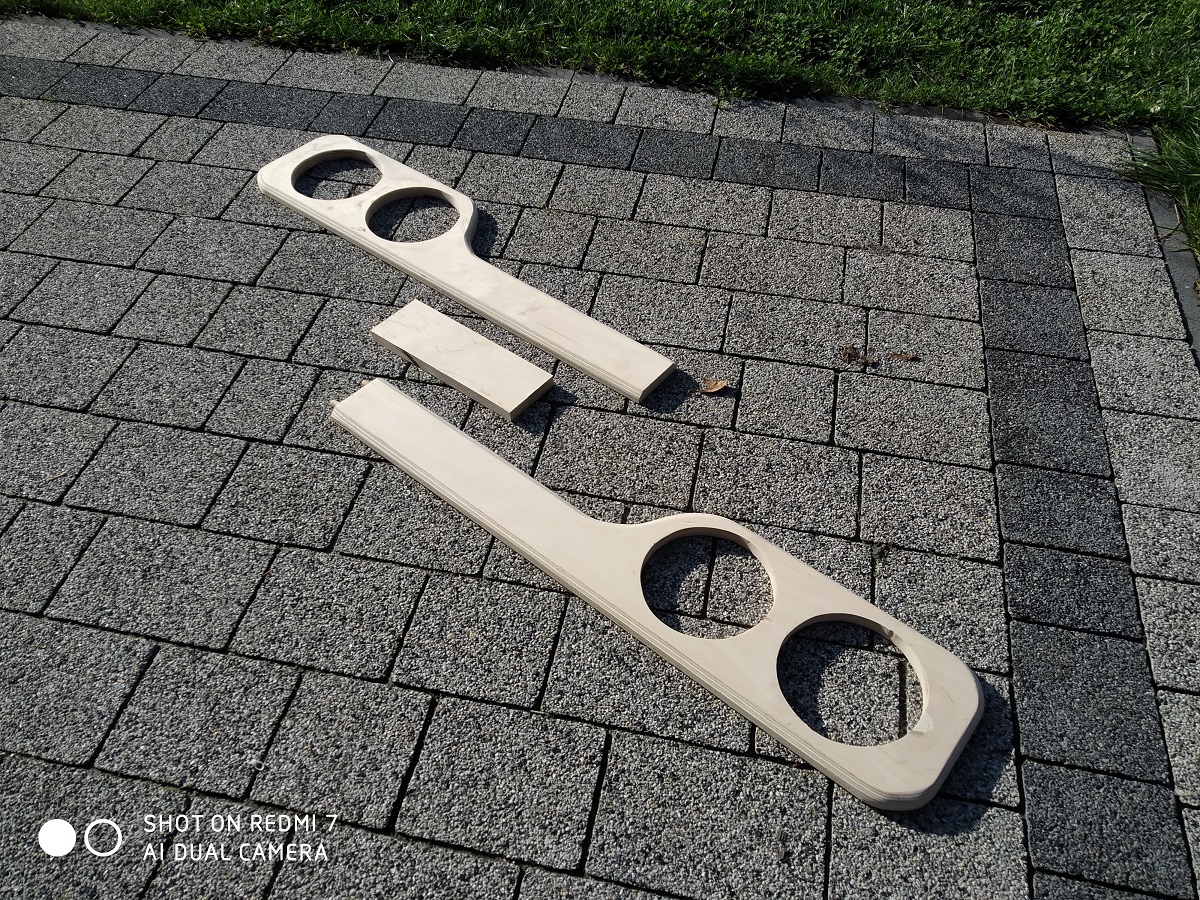

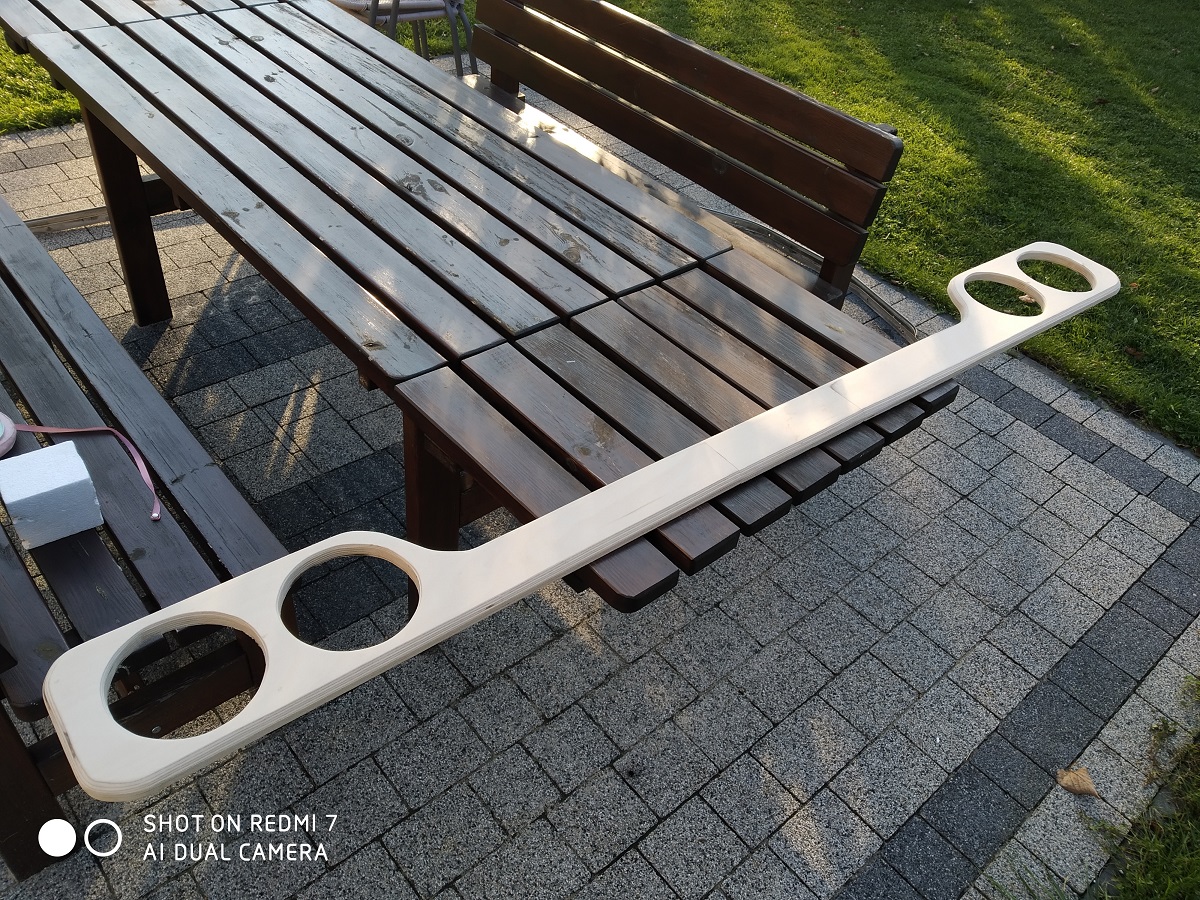

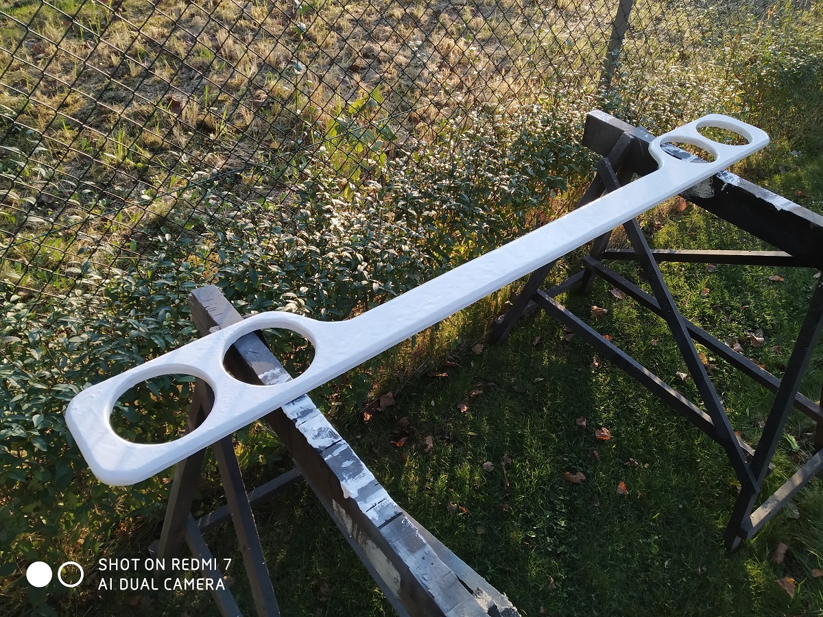

Plan na sobote musiał się więc zmienić. Wycieczka po sklejkę 18 mm i struganie wszystkiego od nowa. Dobrze, że pogoda sprzyjała. W przyszły tygodniu będę laminował na "formie".
Na ostatnim zdjęciu sklejka pokryta jest grubą warstwą żelkotu. Uznałem, że spróbuję ją przepolerować i nie dokładać do budy całości (to jakieś 2-3 kg dodatkowo), a jedynie na niej wylaminować dokładkę pod światła. Mam nadzieję, że tym razem pójdzie lepiej.

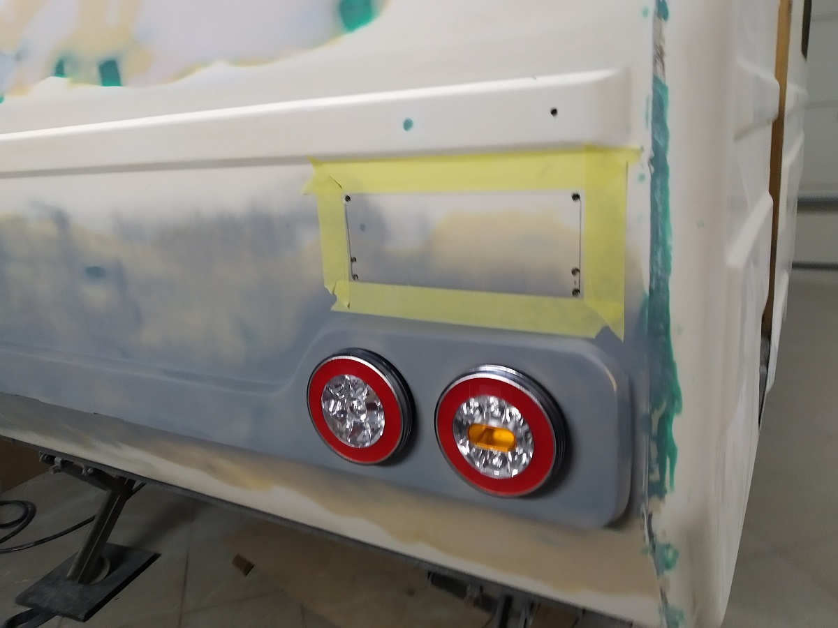

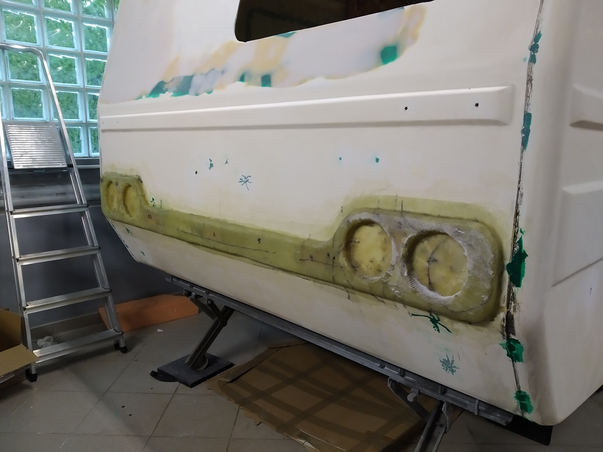

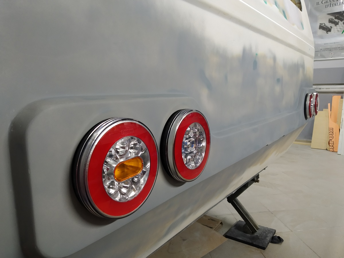

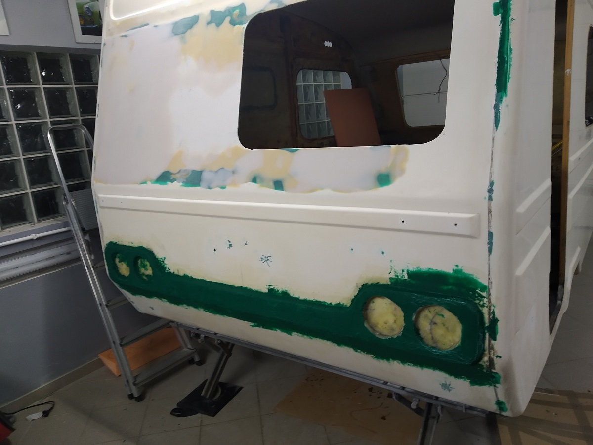

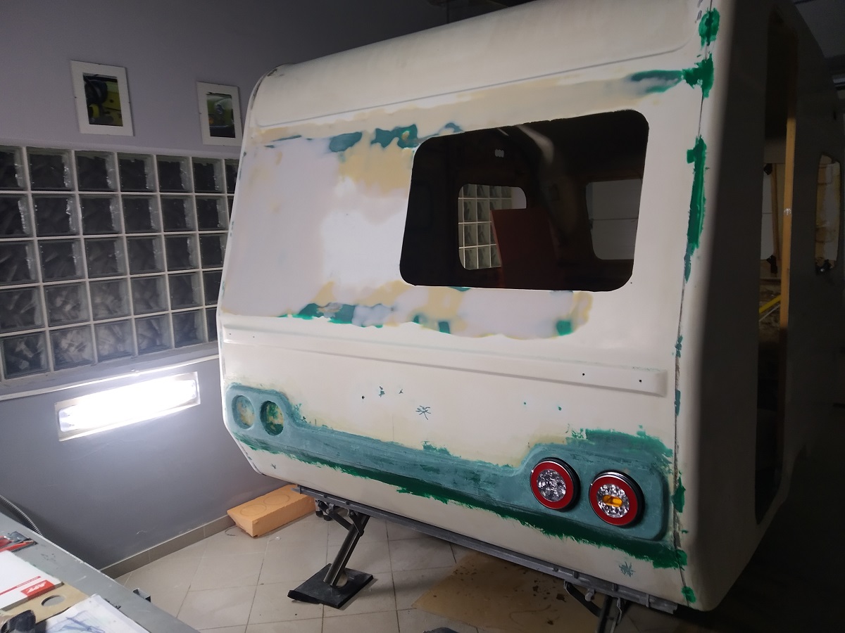

Krótka aktualizacja z mojej strony. W kurzu i bólu rodzi się tył mojej enki.
Jak bym miał to robić jeszcze raz, poważnie bym się zastanowił czy lampy od Żuka, aby na pewno faktycznie się nie komponują z tyłem przyczepy
Na zdjęciach w telegraficznym skrócie, ale niestety, żeby to wyprowadzić jako tako, trzeba było poświęcić trochę czasu.
No to tył w zasadzie ogarnięty. Jest nowe, mniejsze okno, jest zerzak, są lampy i wycięte kratki wentylacyjne lodówki.
Pare drobnych poprawek, a reszta wyjdzie pewnie dopiero po podkładzie
W najbliższych dniach (wieczorach) obrót przyczepy i walka z lewą stroną tj. wyrównanie miejsca po oknie kuchenym, już jest zalaminowane, i ogarnięcie otworu pod łazienkowe.
A potem ... a potem się zobaczy

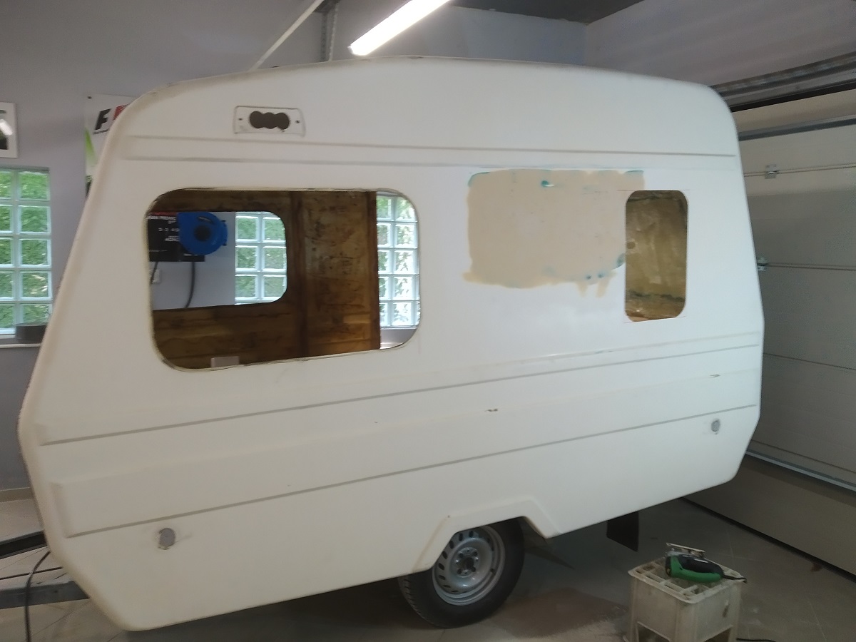

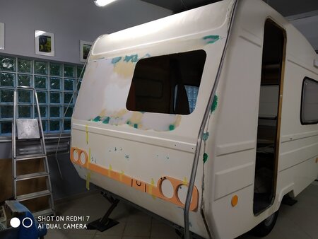

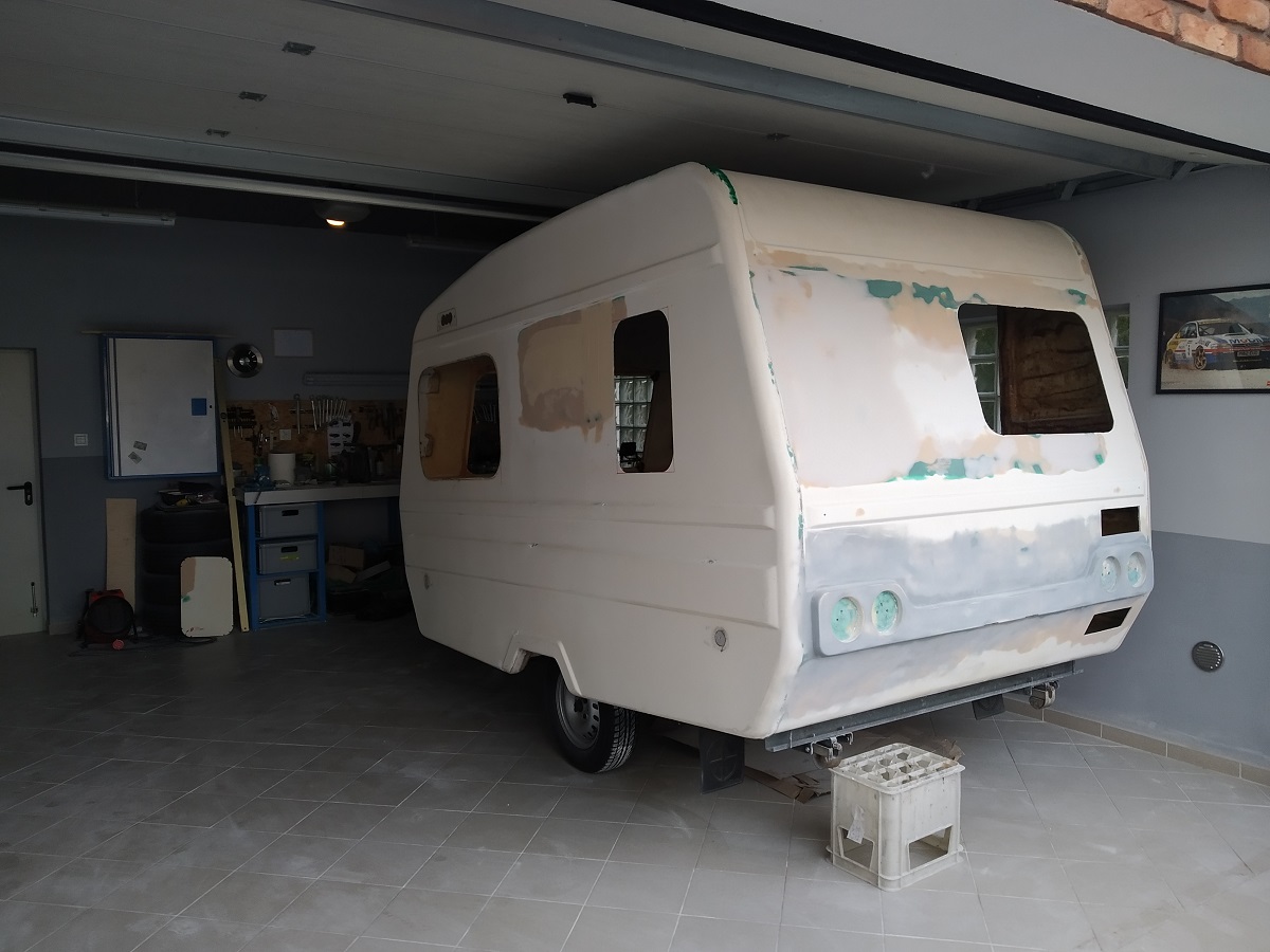

Prawa strona, tył i połowa dachu prawie gotowe do podkładu. Przy matowieniu ściany wyszły jeszcze 2 dodatkowe rysy na narożniku, które trzeba było rozszlifować i wypełnić szpachlą z włóknem, ale to drobnostka.
Wczoraj odwróciłem przyczepę i zacząłem walczyć ze stroną lewą i przodem. Wyciąłem też okno łazienkowe! Ninejszym ogłaszam, że konwersja budy N126N w N126NT została ukończona.
W tym tyg. wieczorami chciałbym skończyć przygotowywać resztę pod podkład i lakier. Zobaczymy co z tych planów wyjdzie ...
Póki co jak widać na zdjęciach pył z tarcia ściele się gęsto
