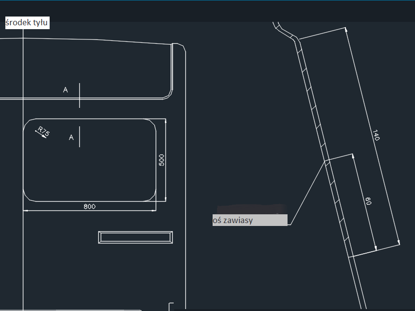

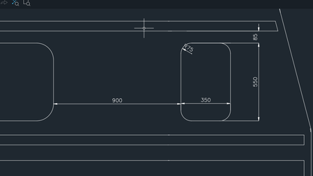

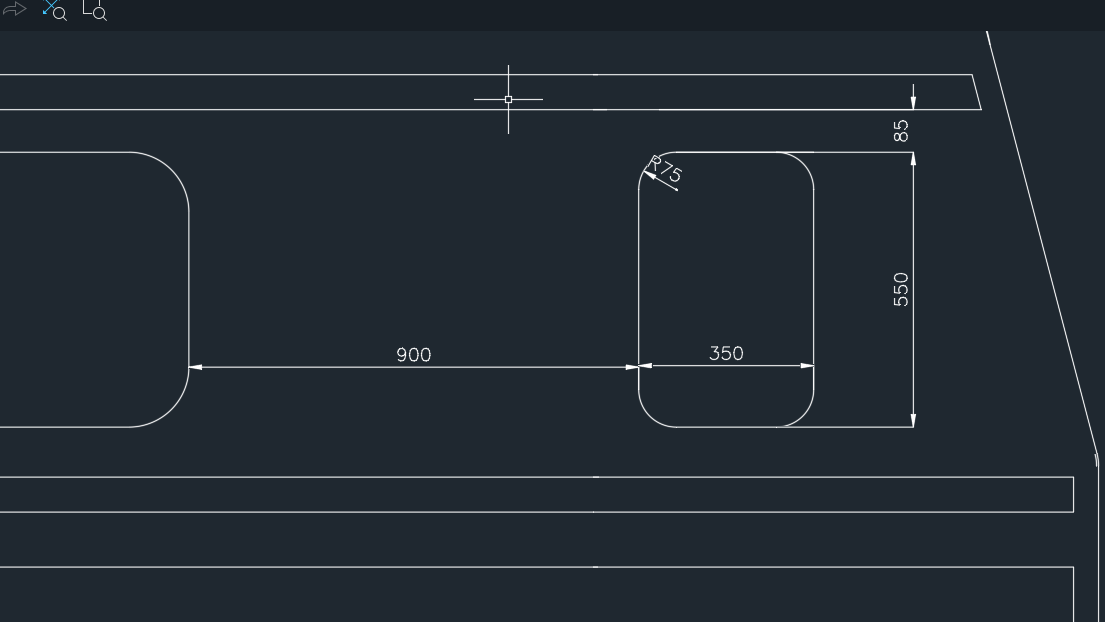

Postautor: zoja » środa, 7 paź 2020, 09:11
Trochę inaczej rozmieszczenie otworów okien.
