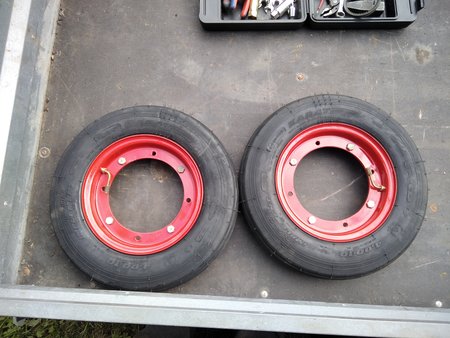

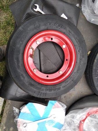

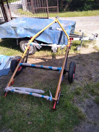

Remontu ciąg dalszy. Ośka zregenerowana i odmalowana, koła poskładane. Wczoraj rama zalana w środku Fluidolem, poskładana do kupy i spód budy pomalowany. Jeszcze chwila i można ruszać.

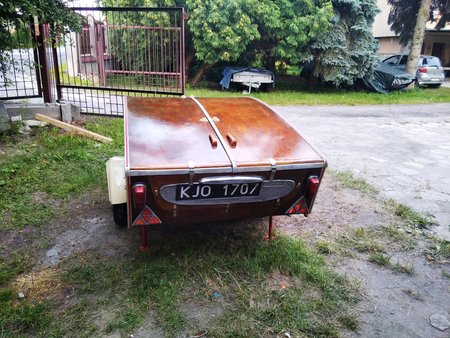

Prawie skończona, jeszcze delikatne poprawki ale to już po powrocie z wakacji.

Oczywiście że tak, tylko dlatego przymykam oko na to co spierniczyłem.

Przyczepa sama w sobie klasa. Proszę żeby Kolega się nie gniewał ale nie przyłożono się do drewienka. Restaurację należało zlecić fachowcowi, który zamiast szlifowania wycyklinował by skrzynię ze starych lakierów i przed lakierobejcą zagruntował by powierzchnię epoksydem albo rozcieńczonym lakierem żeby ujednolicić podłoże. Wtedy kolor byłby równy bez takich ciemnych łat, które świadczą o przecierkach i o tym, że było grzebane. Ech te elektronarzędzia... gdyby nie one to walizkę kasy by Kolega za to dostał. Ciekaw jestem jak będzie wyglądała po dwóch latach od remontu.
