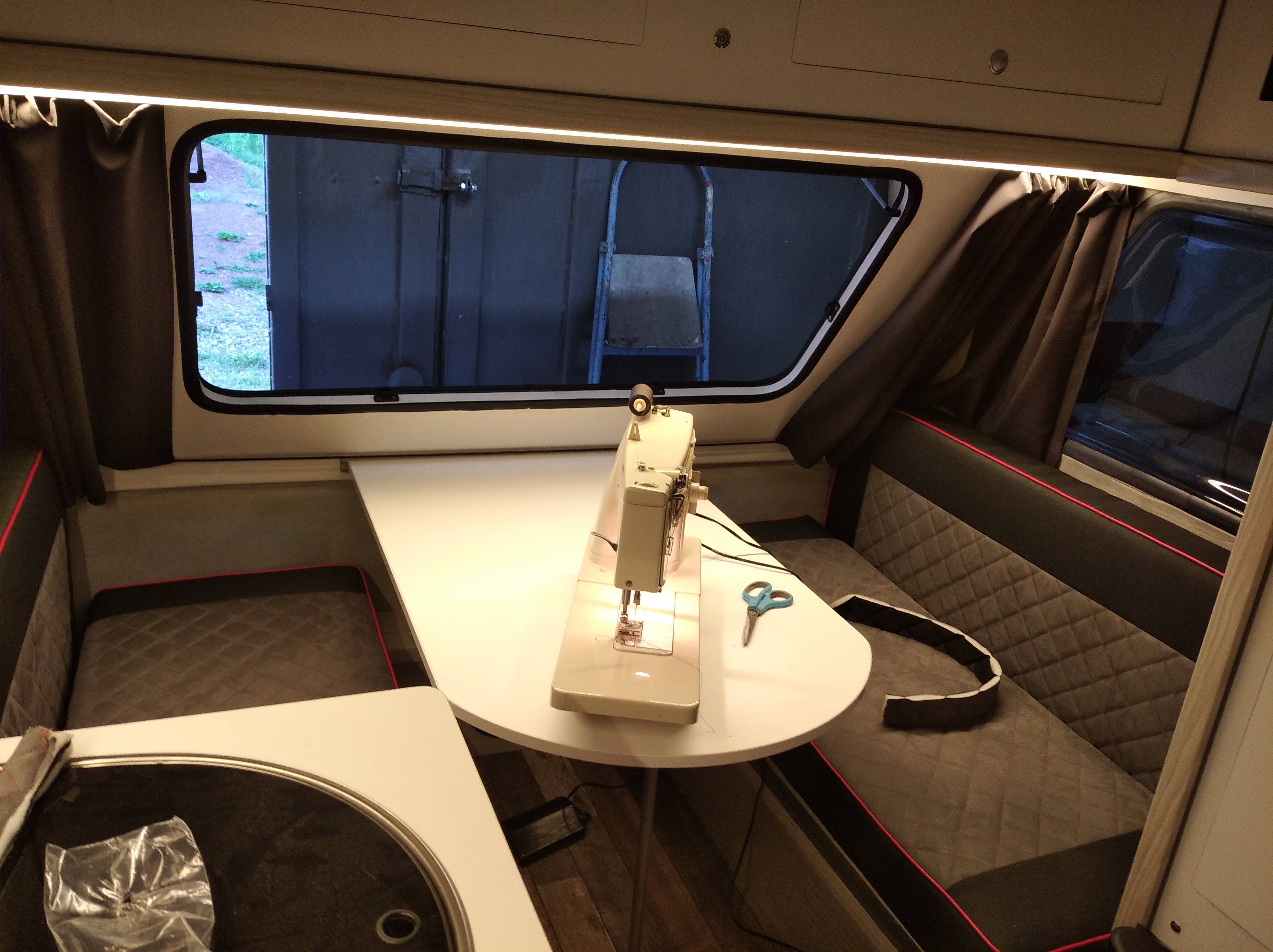

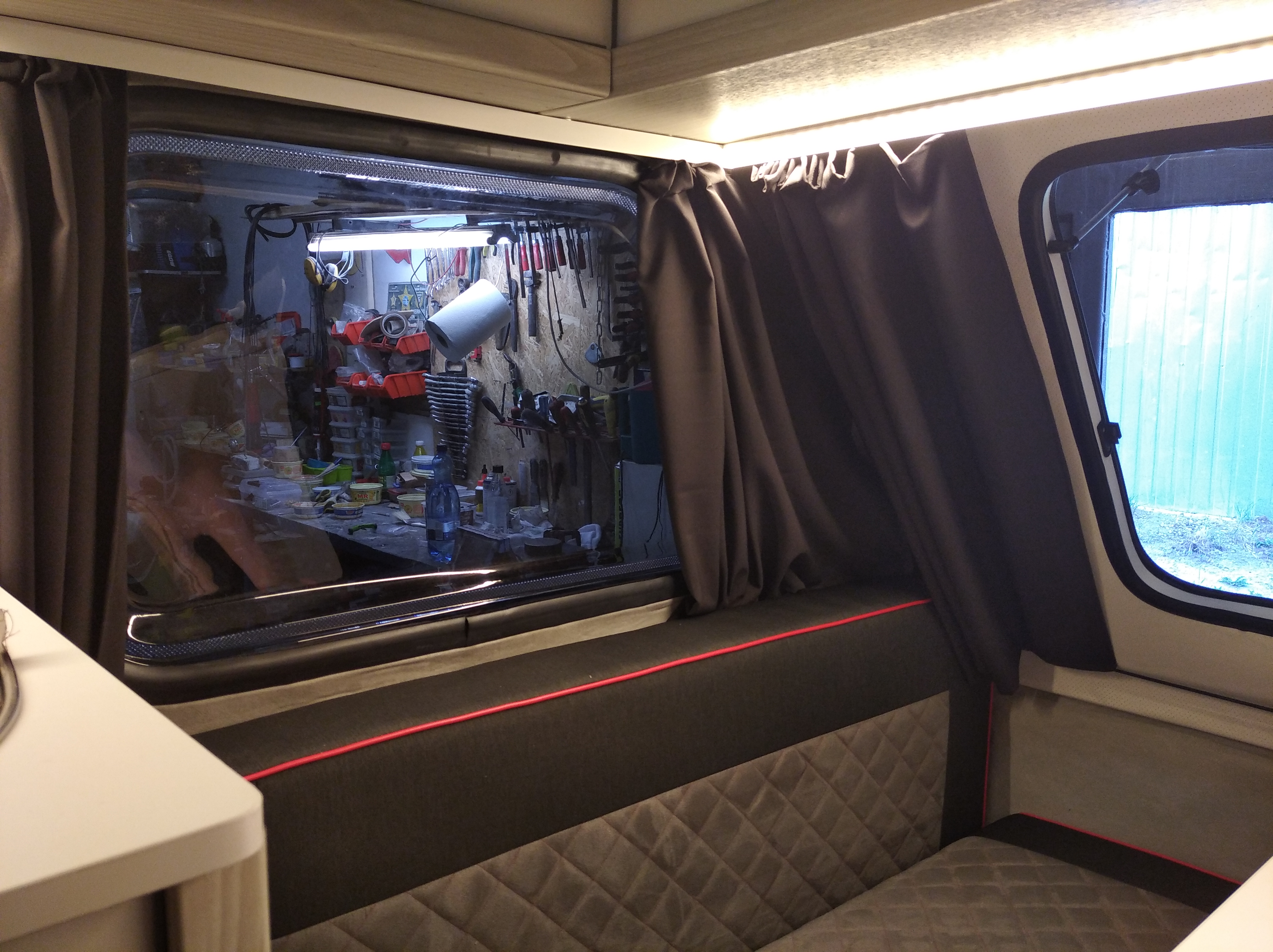

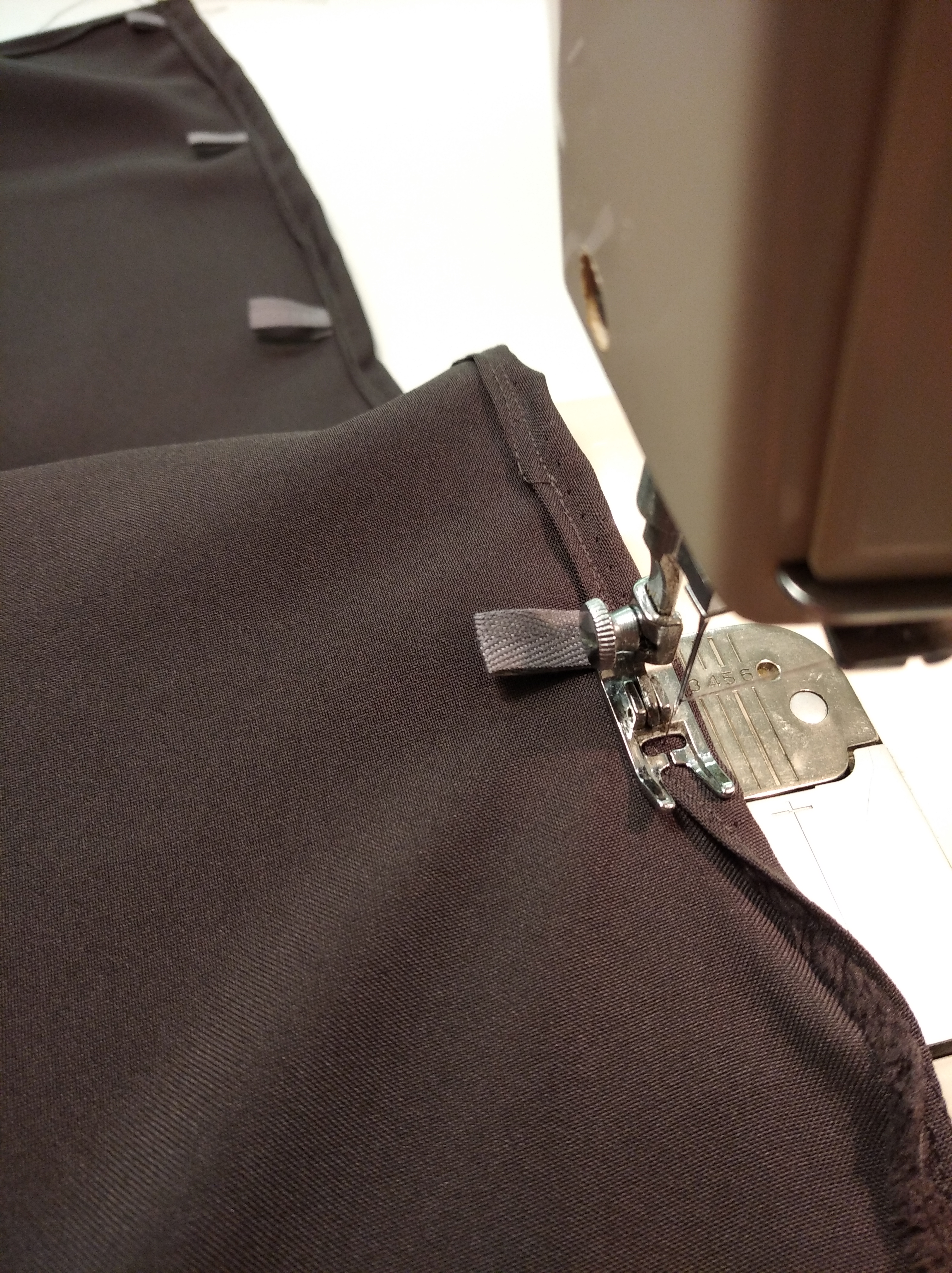

Krawiec kraje jak materii staje... Łucznik w Niewiadówce? Dlaczego nie.... :lol:
Zasłonki gotowe :mrgreen: .

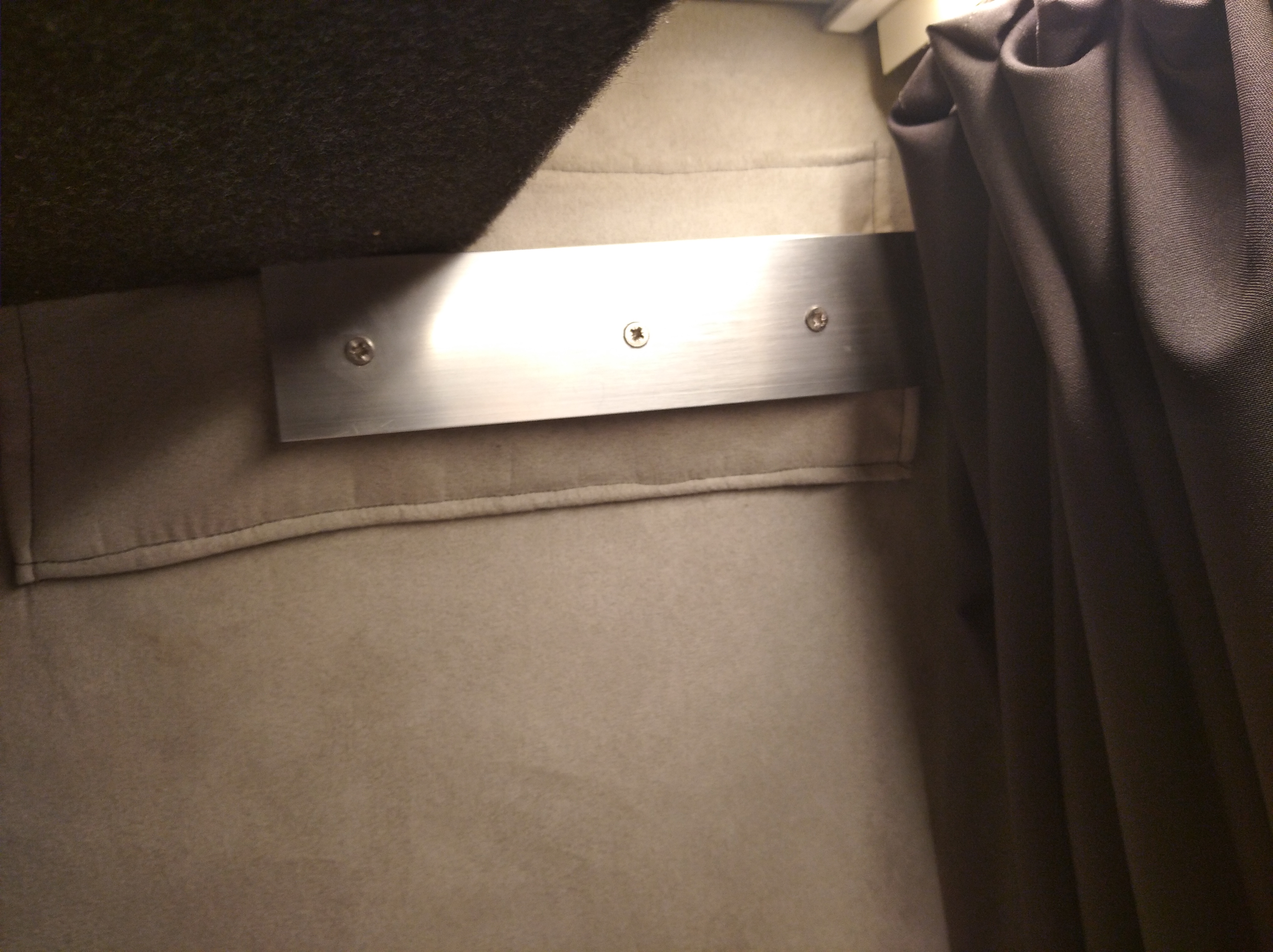

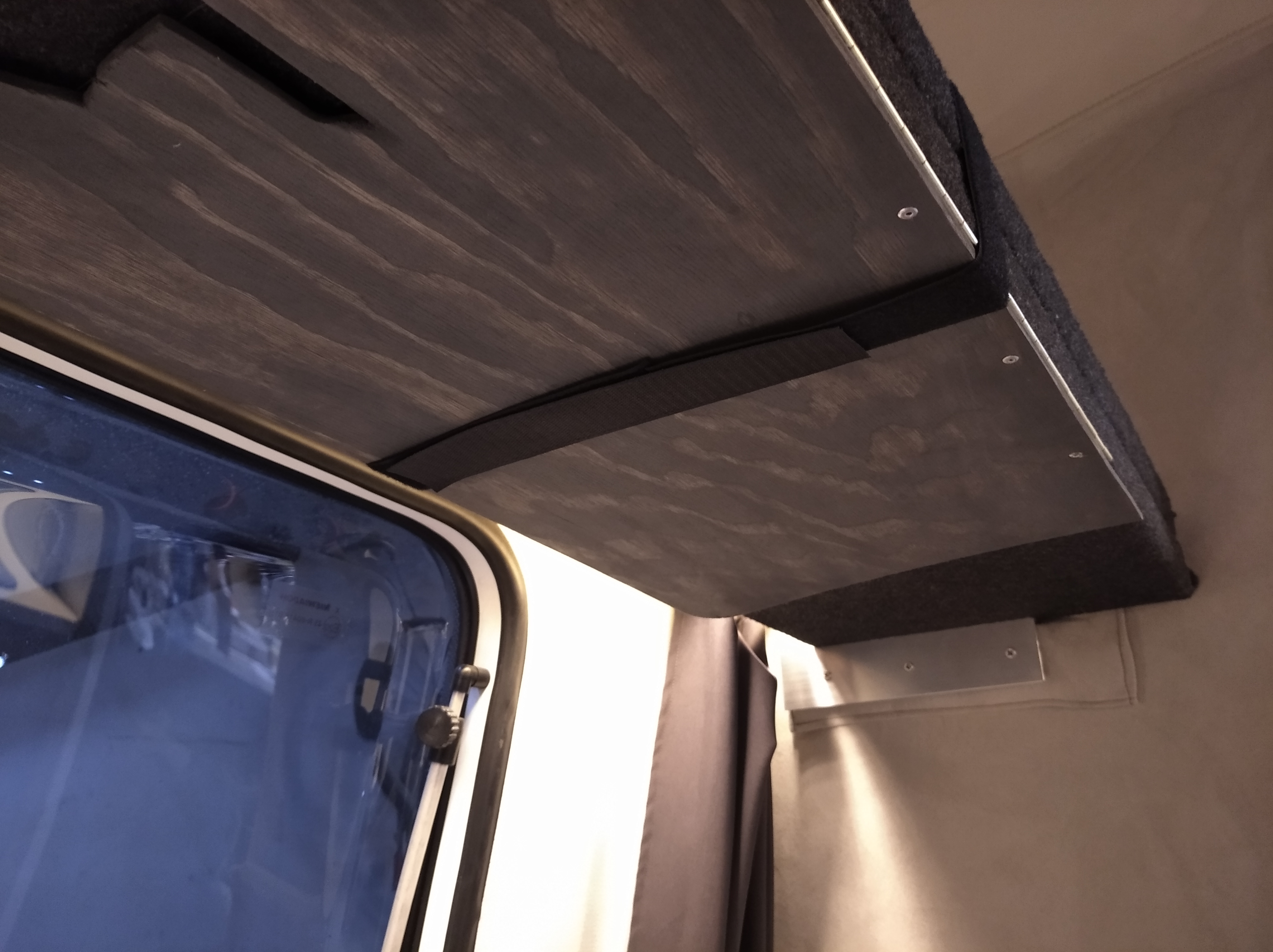

Wykończyłem też drewniane klocki w ścianie na mocowanie górnego łóżka pod pawlaczem.
Z racji dość częstego ocierania o ściany wkleiłem łatki z tapicerki, które od biedy będzie można wymienić po pewnym czasie. Jako ślizg użyłem aluminiowego kątownika. Całość ładnie i ciasno siedzi. Łóżko będę spinał rzepem aby stabilnie się trzymało w pozycji dziennej.

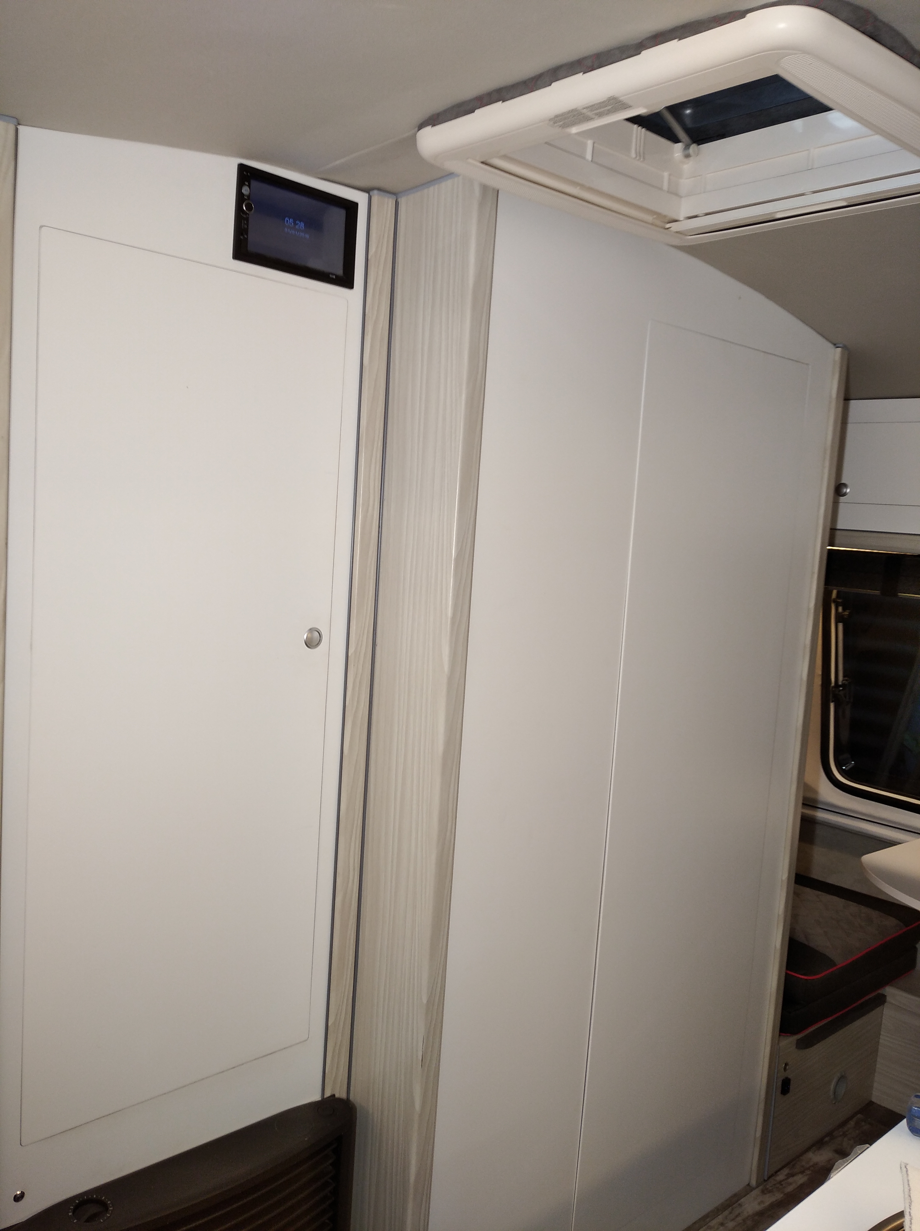

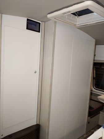

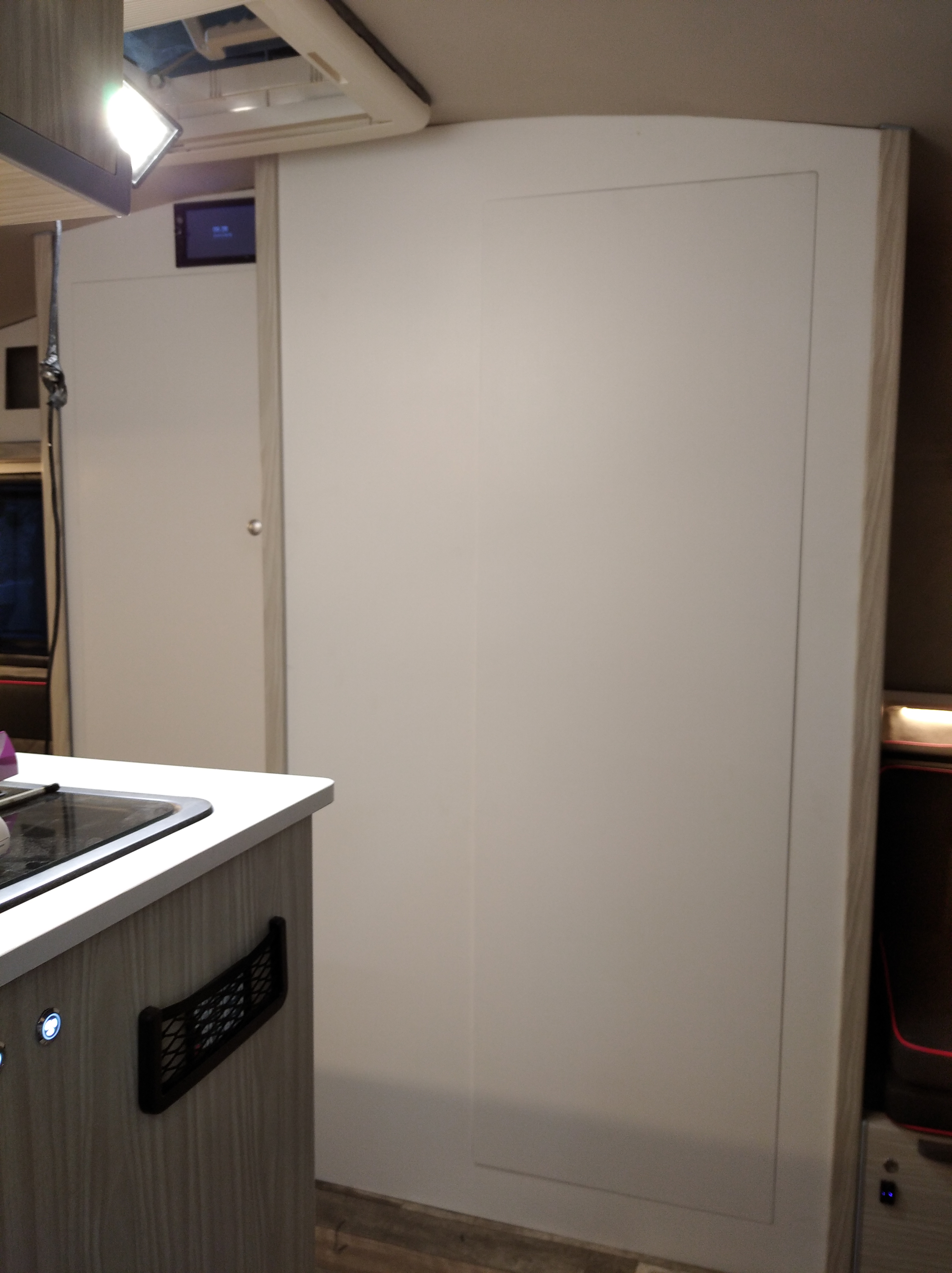

Nie mogłem się zabrać za tą łazienkę jakoś ale dziś połowa sukcesu! Drzwi osadzone w ścianie i ściana na swoim miejscu. Będzie jeszcze z 2 razy wyjmowana przy produkcji wkładu kąpielowego ale póki co musi tak zostać, nie daję rady :-(.
Jutro tylko klameczka żeby mi drzwi nie latały i pauza.
Miałem dylemat co do zawiasów ale drzwiczki lekkie mimo swej objętości i użyłem tych samych z blokadą co do szafek i pawlaczy. 4 sztuki powinny dać radę. Piszę powinny bo pewności brak. Najwyżej będę się martwił potem.
Drzwi.... :evil:
Wymyśliłem, że obiję tym pikowanym szarym materiałem, który mam na poduszkach w środku. Odbiłem.... :? . Ekran, klej, materiał, docinanie.... I du...a :evil: . Materiał okazał się zbyt gruby i uniemożliwiał domknięcie drzwi (ma ok 10 mm).
Szybkie kombinowanie, zdzieranie i tymczasowo jest materiał, który mam na podsufitce. Słabo to wygląda i z pewnością będzie przerabiane ale wolę póki co tak niż żółty plastik z pianką we wręgach :mrgreen: .

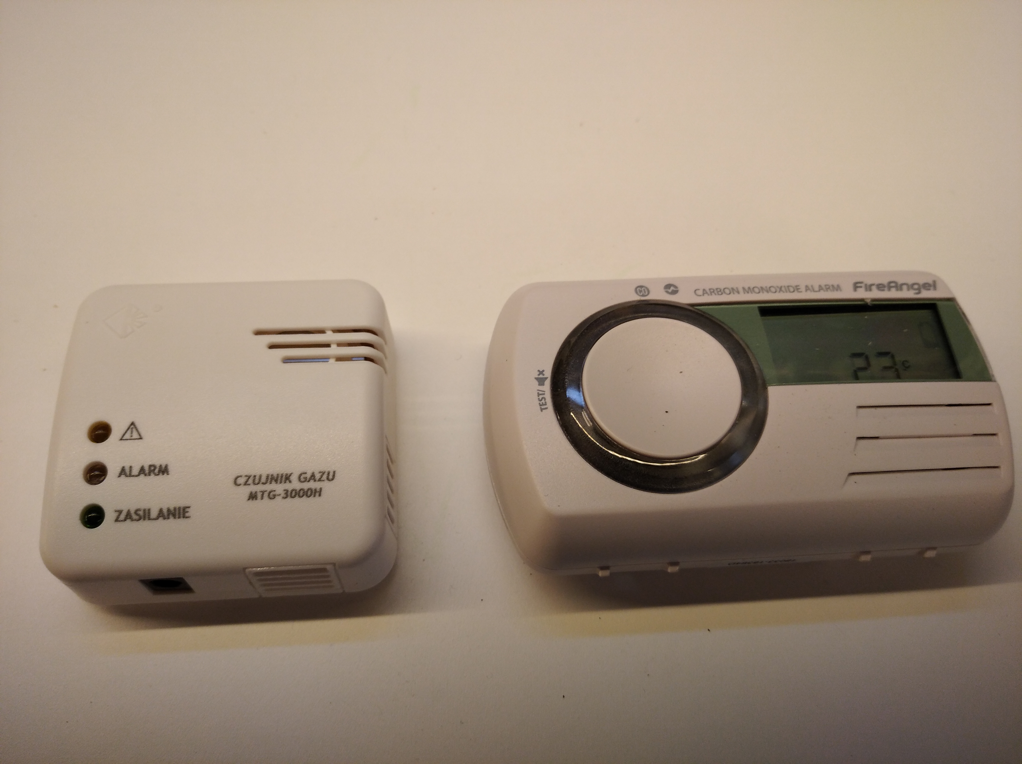

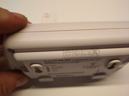

Doszły też czujniki czadu i gazów toksycznych.
Gazowy to Kidde, polecany tu i ówdzie. Zasilanie 230->12 v. Zasilacz pominę i wepnę pod stałe 12v po heblu.
Czujnik czadu jest dość ciekawy. Ma dwa tryby pracy. W pierwszym (czuwanie) pokazuje temperaturę wokół urządzenia czyli mam termometr ;-). W drugim pracuje aktywnie i rysuje histerezę stężenia CO w pomieszczeniu. Fajny gadżet :-). Zasilany baterią z 7 letnią żywotnością. Tyle też ma gwarancji użytkowej sam czujnik. Po tym czasie producent nakazuje wymianę. Kidde gazowy z kolei po 5 latach.
Moja ekipa może czuć się spokojnie w tej sytuacji. Jutro montaż i pierwsza kąpiel 8-)

Postautor: Tata Kazika » czwartek, 23 lip 2020, 21:31
Już pisałem że super :) jedyne co spokoju mi nie daje to te fronty i drzwi do łazienki... napisz czy to działa po pierwszej trasie (otwiera się, nie ociera).
Postautor: Murano » czwartek, 23 lip 2020, 21:36
Tata Kazika pisze:Już pisałem że super :) jedyne co spokoju mi nie daje to te fronty i drzwi do łazienki... napisz czy to działa po pierwszej trasie (otwiera się, nie ociera).
Z pewnością. Szpara jest z tolerancją lasera. Jeśli zawiasy i zamek utrzymają to w ryzach powinno być ok. Generalnie są tak ciasno spasowane, że podczas jazdy trzyma je obrys frontu ale wszystko się może stać...
Jeśli będzie się coś działo dam znać!
