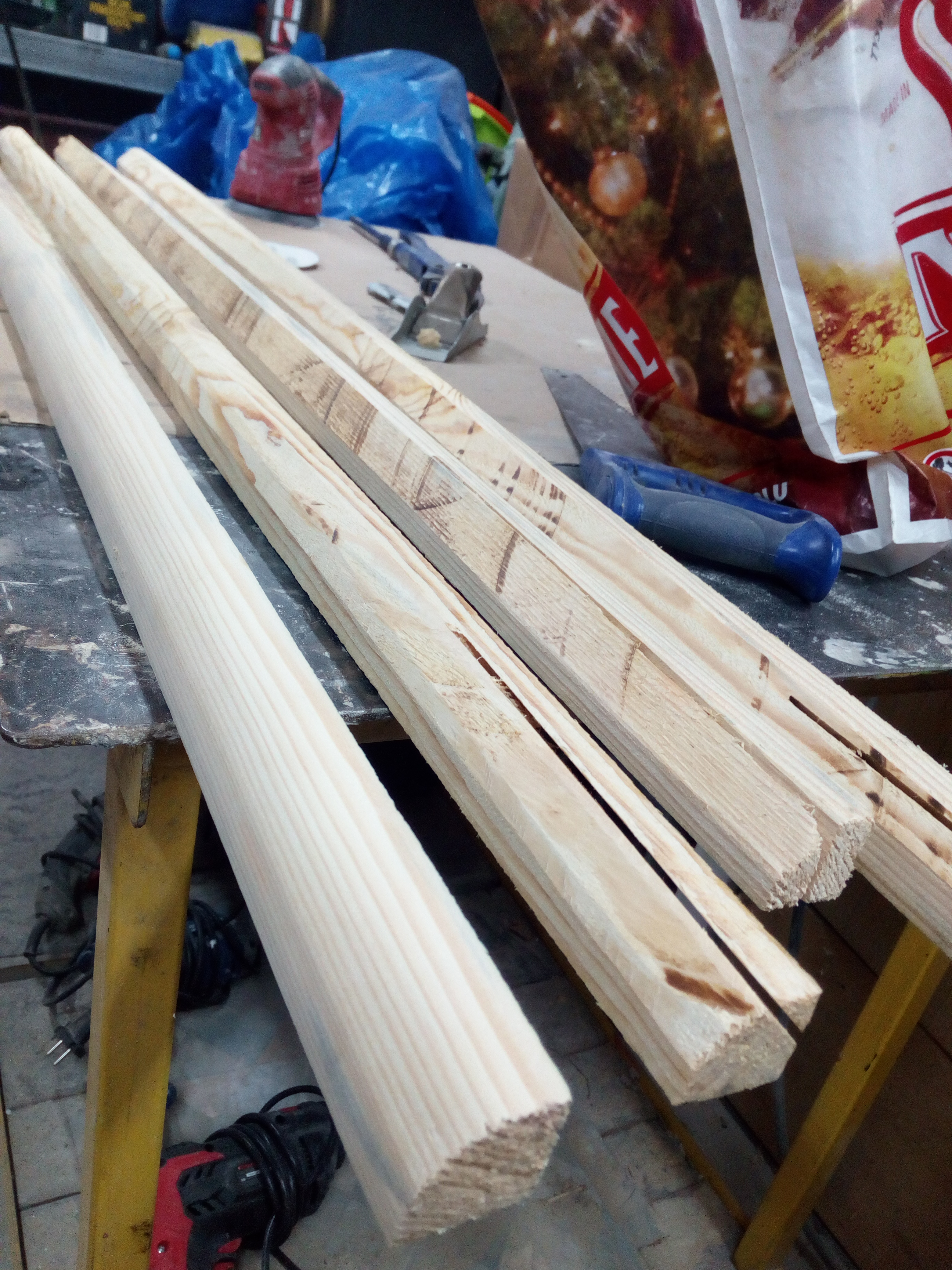

Postautor: CONFEX » piątek, 10 lip 2020, 22:18
Prawie finisz tylko, że meble robię od podstaw i trochę mi to zejdzie... :lol: Dzisiaj listewek naciąłem na meble.... Ech te moje wkręty; było stare obić i jazda.... Ale jak mówiłem, meble podobne jak w pierwszej.
