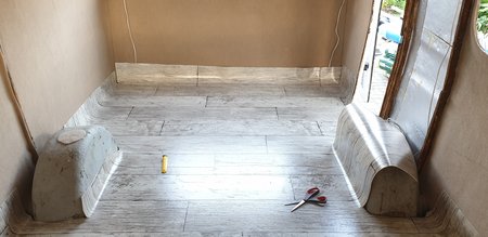

Mocno zmotywowany tym zdaniem dzisiaj ogarnąłem podłogę.
Sklejka 12mm.
Na to olej v33 do impregnacji tarasów.
I przymiarka.
Aż szkoda przykrywać ;)

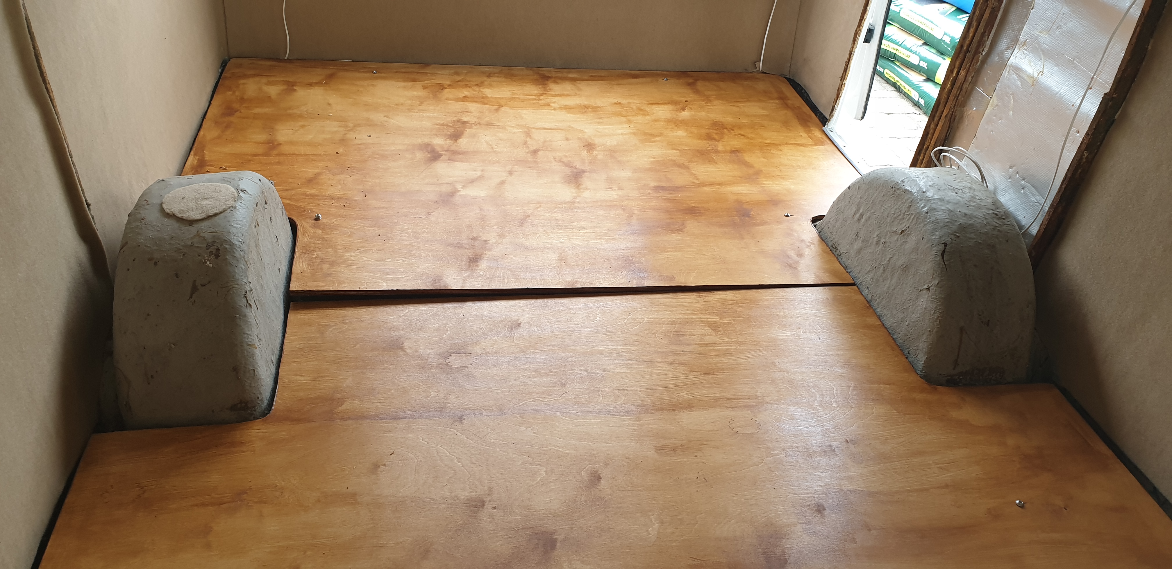

Chciałem zostawić Ale 2 połowie się to średnio widzi.
Poza tym szlifowanie i olejowanie co sezon :shock: :shock:
Widziałem już takie wnętrza... I mnie korciło :mrgreen:
TomekN126N pisze:Drewniany środek fajny by był w całej przyczepie, tylko jak to zrobić, żeby nie ważyło tony? Osobiście ładne drewno bardzo mi się podoba.
I żeby pracowało razem z budą i nie odpadło jeszcze
Żeby nie było dzisiaj wpadła przymiarka podłogi w miarę docelowej
Trochę odcinek tu i tam i będzie dobrze :)

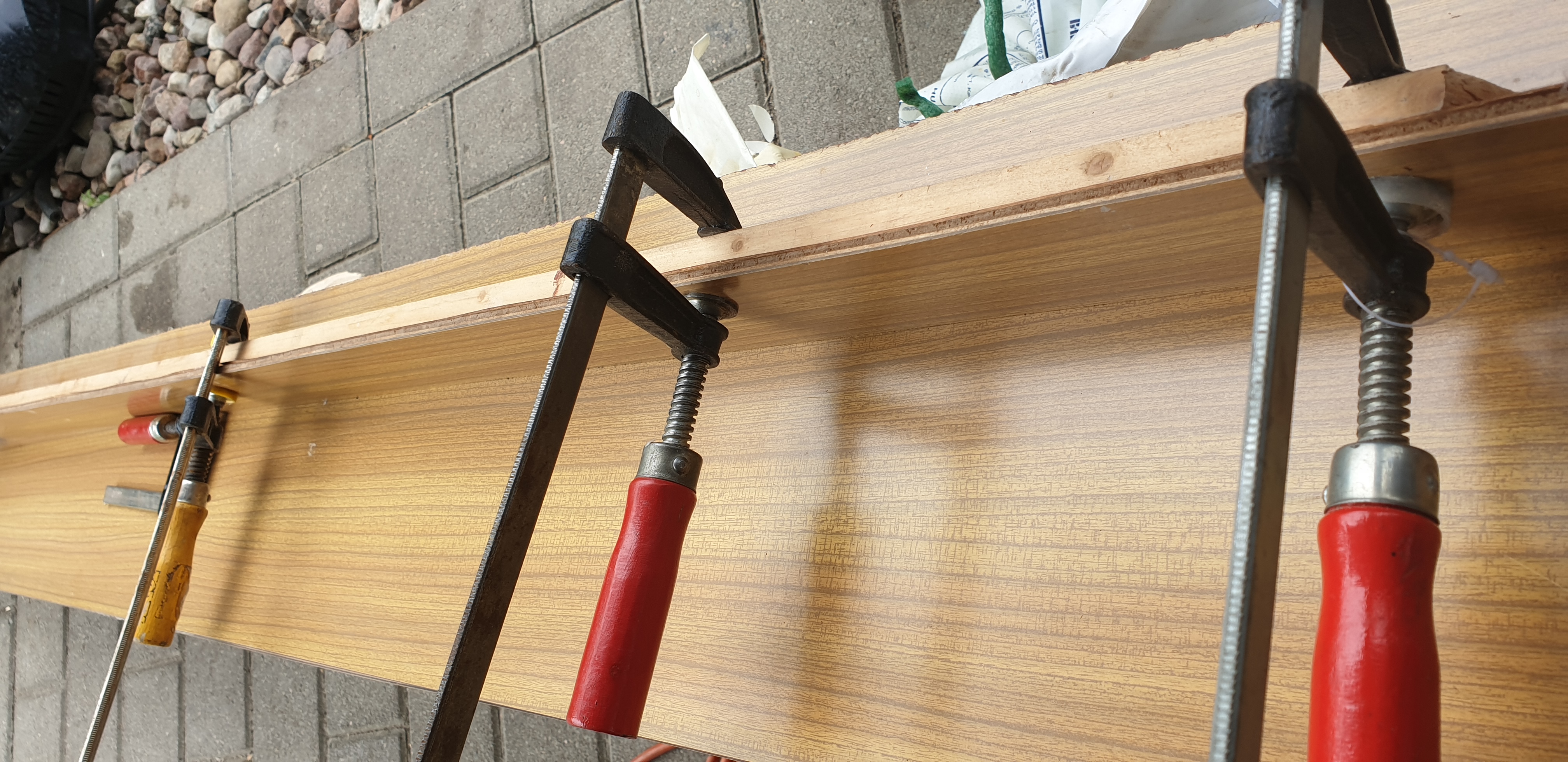

Tymczasem robią się meble.
Wszystkie listewki podejrzane wymienione.
Wszystkie wkręty zmienione na nierdzewne.
Gołe drewno zabezpieczone V33.
Teraz czas na docinanie nowej sklejki na siedziska :)
