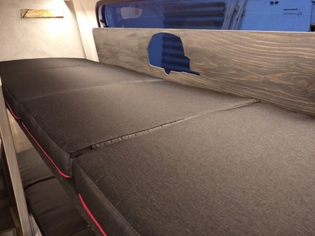

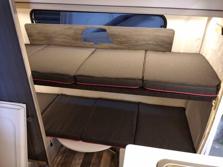

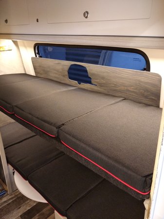

Dziś mogę się pochwalić moim patentem z piętrusem w pełnej okazałości :mrgreen: .
Wszystkie założenia spełnione z sukcesem ;-) także jeśli komuś się przyda ten patent to proszę uprzejmie.
Założeniem było uzyskanie wygodnego spania na górnym łóżku z racji na wady kręgosłupa Hani (hamak odpada). Ale jednocześnie nie chciałem stałego łóżka piętrowego ani wożenia dodatkowych poduszek lub materacy.
Poprzez zastosowanie dwuwarstwowych poduszek mamy 2 razy więcej pianek do spania mniejszej grubości.
Tym sposobem powstało coś, co chyba się sprawdzi i zaoszczędzi miejsce w przyczepie.

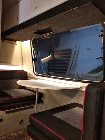

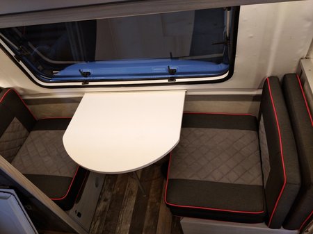

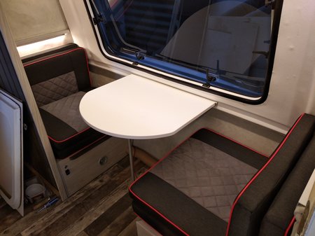

Pozycja "kawiarniana"
Pozycja "kawiarniana" ujęcie #2 ;-)
Oba łóżka rozłożone
Oba łóżka rozłożone

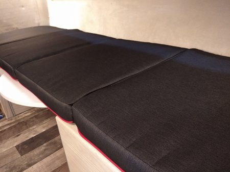

Łóżko dolne
Łóżko górne

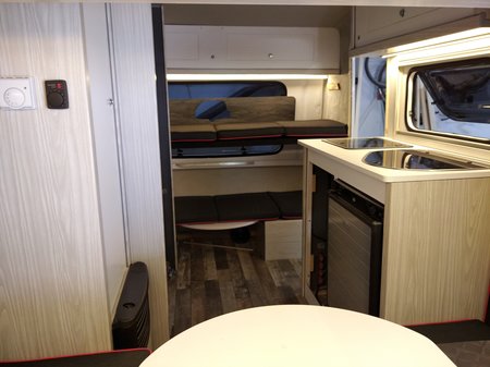

Widok z tyłu przyczepy
Pozycja na dzień z podwieszonym łóżkiem górnym pod pawlaczem.
Bałem się trochę, że po zapięciu łóżka pod pawlaczem całkowicie przysłonięty będzie LED i nie będzie świecił na stół. Okazuje się, że spokojnie rzuca światło (trochę stłumione w przedniej części) na stół.
6 cm pianka T35 w zupełności wystarczy na ciężary dzieci, także jest OK! :D

Murano jaka jest u Ciebie wysokość pomiędzy łóżkiem piętrowym, a szafką?
Posty: 7115
Postautor: Murano » środa, 1 lip 2020, 17:50
Lukasz_b20 pisze:Murano jaka jest u Ciebie wysokość pomiędzy łóżkiem piętrowym, a szafką?
Ok 50 cm na obu łóżkach.
