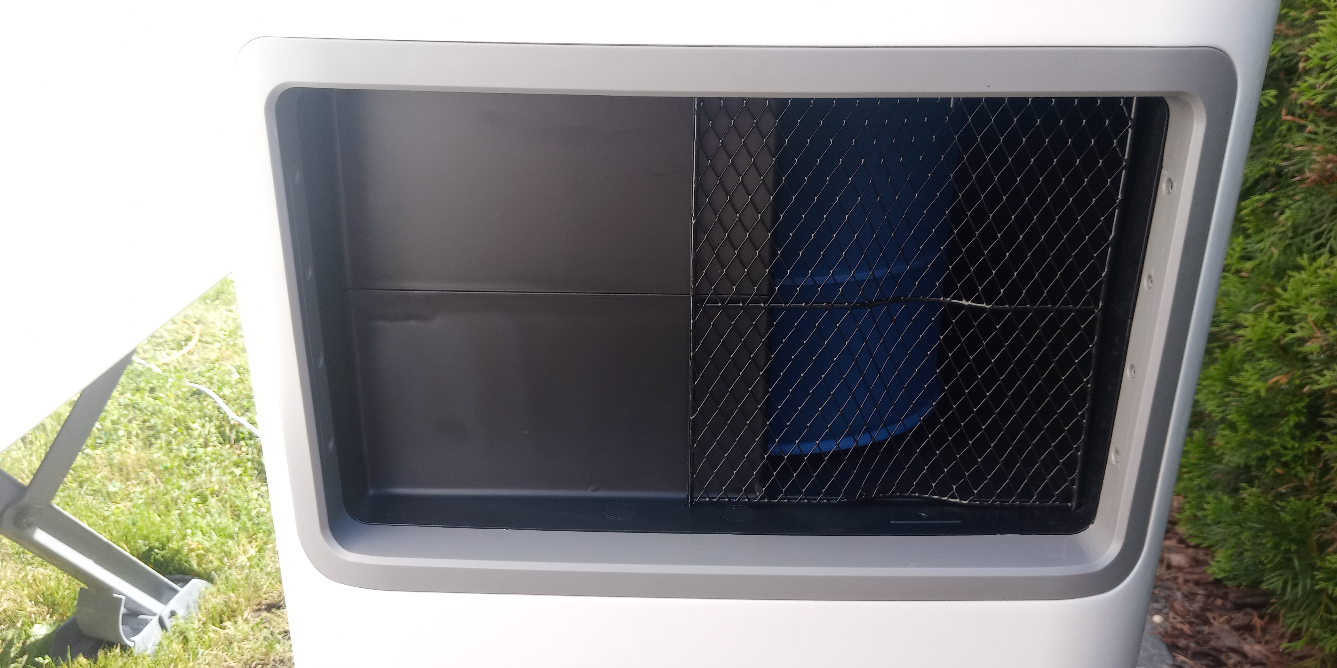

Widząc po ilości wpisów temat klimatyzacji w niewiadówkach jest dalej niszowy
Gdzieś tam zapowiadałem że chcę się uzbroić w klimę do cepki. Miała być podławkowa ale z racji rozmiarów i też niemałej kasy odeszła na bok - przynajmniej na razie.
A więc test:
Pacjent to jakaś tam marketówa typu monoblok o chyba prawdziwych parametrach 8000 BTU, 2300W i wymagający słupka 6A bo sprężarka na rozruch potrzebuje ponad 5A co osobiście sprawdziłem. Waga 27 kg i transport tylko w pionie.
Dane testowe:
- temperatura zewnętrzna 32 stopnie
- temp. w przyczepie 36 stopni
- przyczepa i klimatyzator przez cały czas w pełnym słońcu
- czas testu 2 godziny
- temp. mierzona w połowie wysokości przyczepy
Przyczepa oczywiście pozamykana oprócz okna kuchennego do którego wstawiłem rurę z odpowiednio dorobionym kawałkiem pleksi. Z przodu usunąłem łopatki/kierownicę do regulacji kierunku nadmuchu i przerobiłem jedną z przejściówek będących w komplecie. Całość spiąłem gumą i uszczelniłem taśmą z gąbki. Rurę można wstawić również do przedniego jak i tylnego okna w miarę możliwości uszczelniając je przed nadmierną utratą zimnego powietrza. Klimatyzator ustawiony na maksymalne chłodzenie. Temp. na wylocie rury 16 stopni. Po pół godzinie spadła z 36 do 28 stopni i później już tylko do 27. Rura nie 'pociła' się wcale.
Spodziewałem się że klima sprawi iż w tak małej przyczepie będzie wręcz zimno. Postawienie przyczepy w cieniu z pewnością poprawiło by wynik o jakieś 2-3 stopnie mniej, chociaż te 5 stopni poniżej temp otoczenia to jest bezpieczna granica aby się nie przeziębić. Praca monobloku jest wyraźnie słyszalna i raczej odpada jej użytkowanie w miejscu gdzie stoimy ściana w ścianę, chyba że sąsiad wystawi swojego
. Jednak pod kuchennym oknem nie przeszkadza "domownikom". Szum powietrza w przyczepie jest na akceptowalnym poziomie chociaż spanie raczej nie wchodzi w rachubę. Jeśli nie stoi się na wprost rury to nie ma tornada w środku
