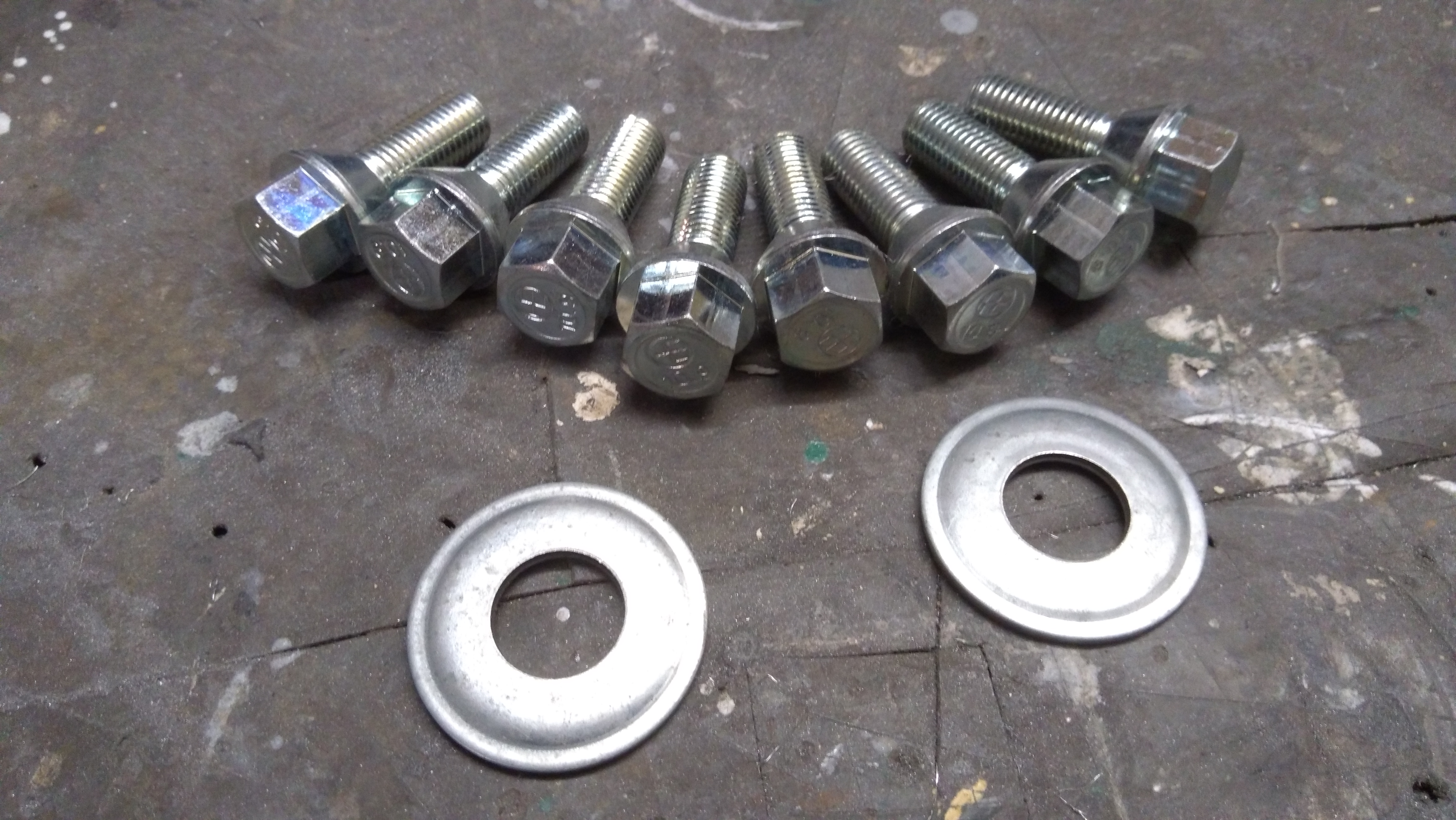

Postautor: trinio » sobota, 6 cze 2020, 19:28
Taki właśnie zestaw zakładałemObrazek
Wysłane z mojego Gigaset GS160 przy użyciu Tapatalka
Posty: 7169
Re: Trinio kontra Wieloryb
Postautor: Murano » sobota, 6 cze 2020, 20:26
Odwrotnie podkładka.

Ok, też tak zakładałem ale jak nakrętkę dociągałem do zawleczki nie mogę ruszyć bębnem; nie obraca się. Nakrętka jest dobra czy powinna być inna do nowych łożysk ?
