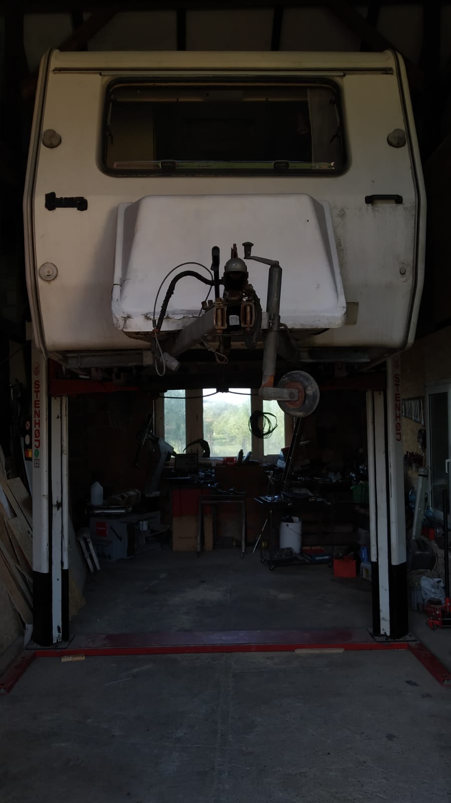

Jadę do warsztatu, ładuję budkę na podnośnik i na spokojnie obadam jeszcze raz dół.

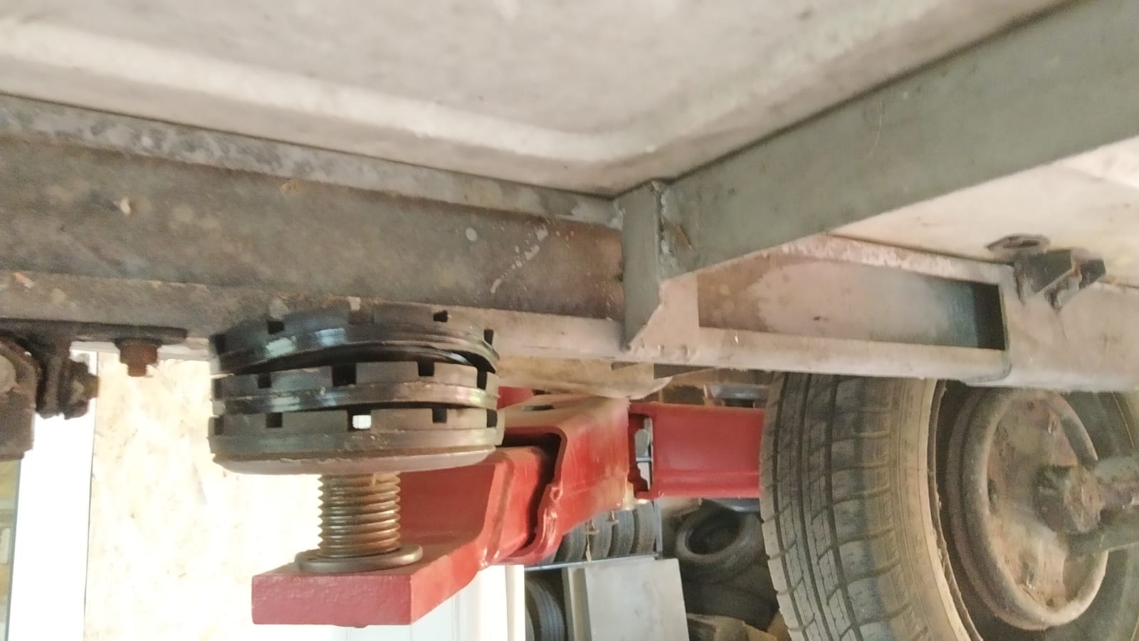

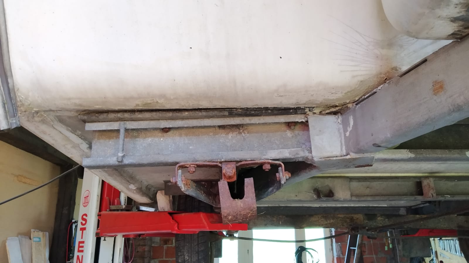

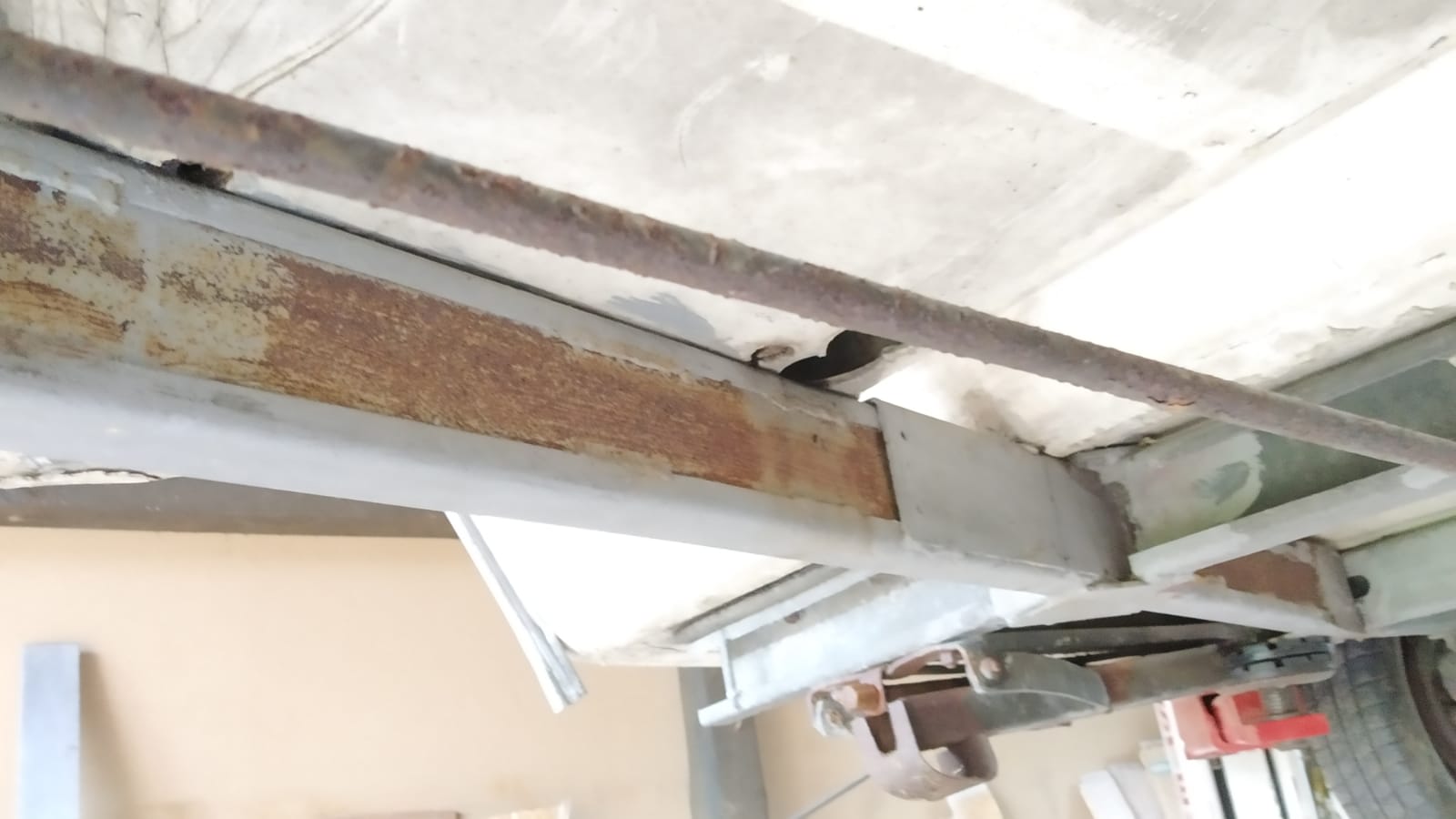

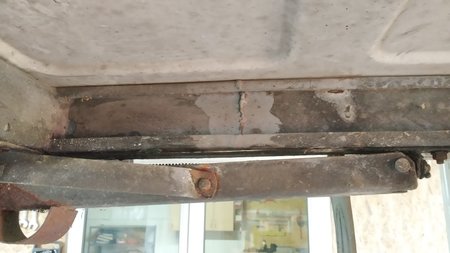

Suma summarum to chyba trzeba poszukać innej przyczepy. Obejrzałem ramę od spodu, zrobiłem zdjęcia. Teraz siedzę i łapię deprechę bo porównałem to co mam z fotkami ram Pavulona i Confexa. Ta przyczepa to "pies zmielony z budą" jak mawia znajomy mechanik. Rama składa się z kilku innych, to wszystko pospawane na sztywno z dyszlem, wygląda jak operacja przeprowadzona na żywca - czyli jak by dopasowywali elementy pod budką i ta ciachali. Jak to funkcjonowało tyle lat nie mam pojęcia. Ale jeden obraz za tysiąc słów. Problem najazdu rozwiązany - stary zaspawany na sztywno.
Jedyne co przychodzi mi do głowy to odtworzenie tej ramy od zera.
Podniosłem i się zaczęło...
Najazd zaspawany i już dylematów brak.
Rama mistrzostwo druciarstwa, fragmenty innych użyte jako wzmocnienia.
Dyszel pęknięty, w środek wspawany profil zamknięty.
Tył też był pęknięty, sztukowany?
