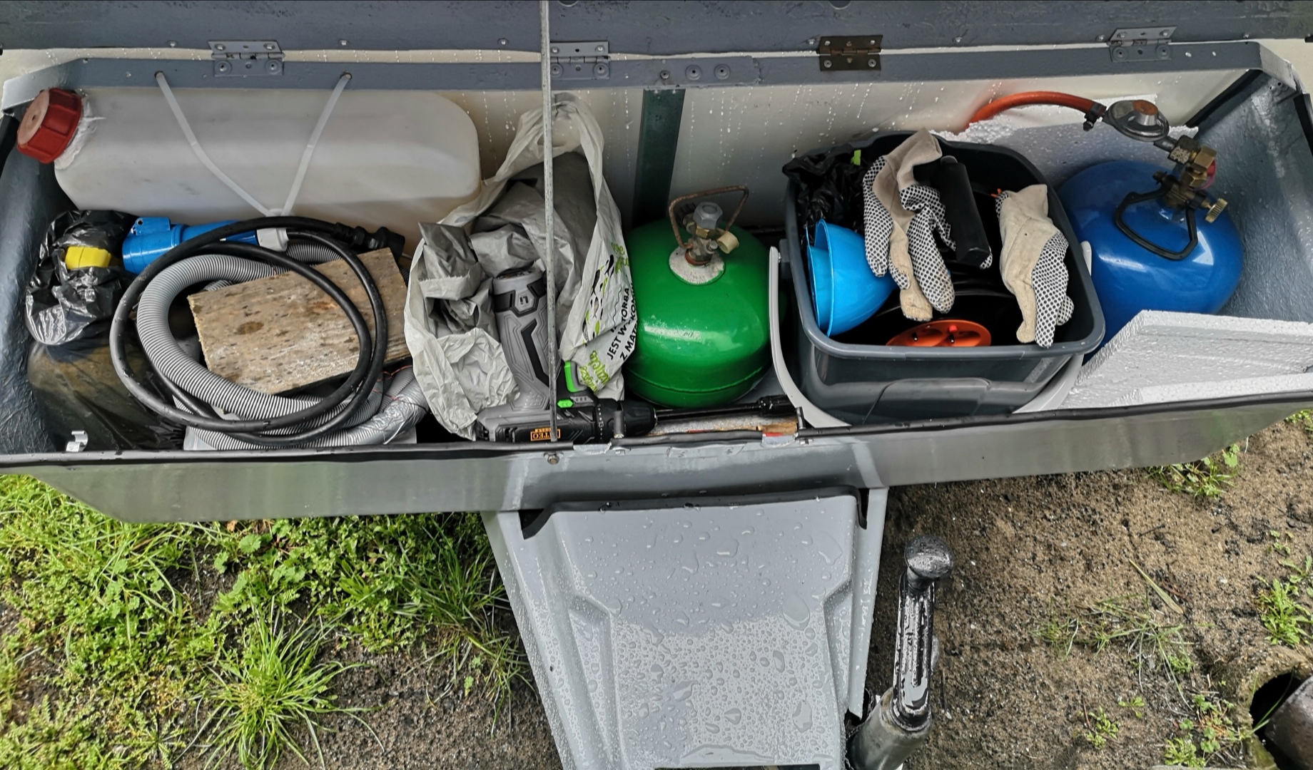

tomcat pisze:Proponowałbym zabudować też tylną ścianę bo dostaje się tamtędy sporo wody.
Mam w każdym rogu dziurę odpływową w podłodze kufra i dodatkowo na środku. Także odpływ są. Raczej tak zostanie.
Ostatnio zmieniony środa, 22 kwie 2020, 17:15 przez Lukasz_b20, łącznie zmieniany 1 raz.
Postautor: tomcat » środa, 22 kwie 2020, 16:57
Spoko; to tylko moja sugestia, bo wtedy można dodatkowo przewozić rzeczy mniej odporne na wilgoć.
No ale zawsze można też szczelnie popakować ;)

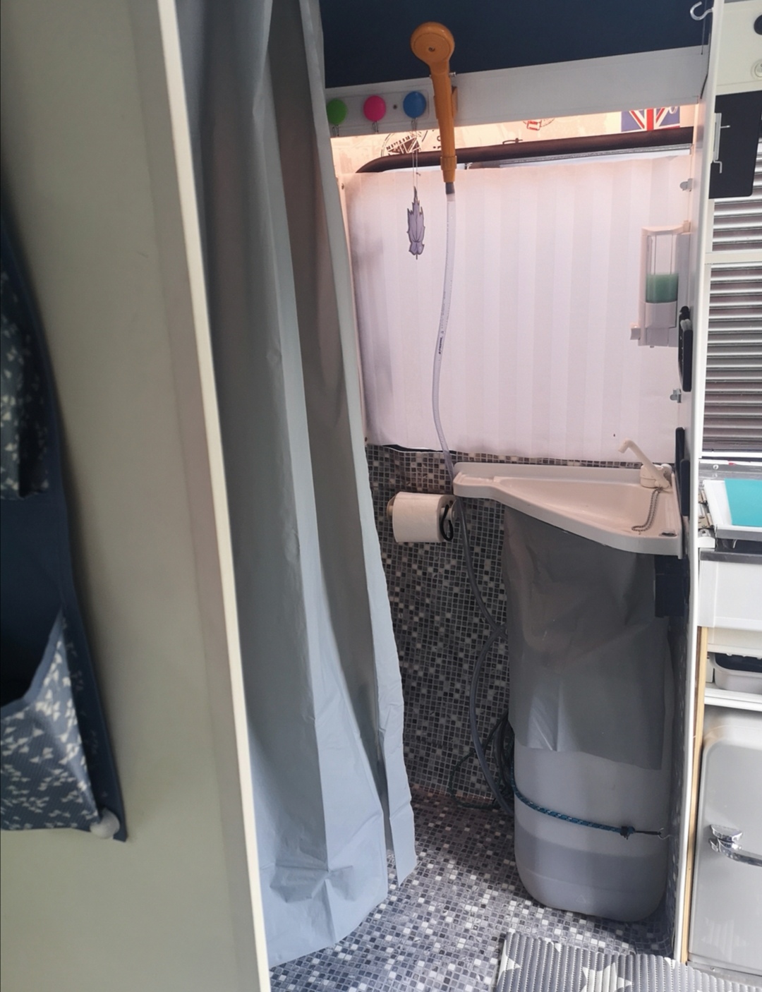

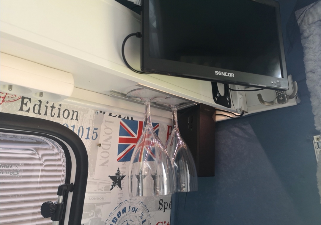

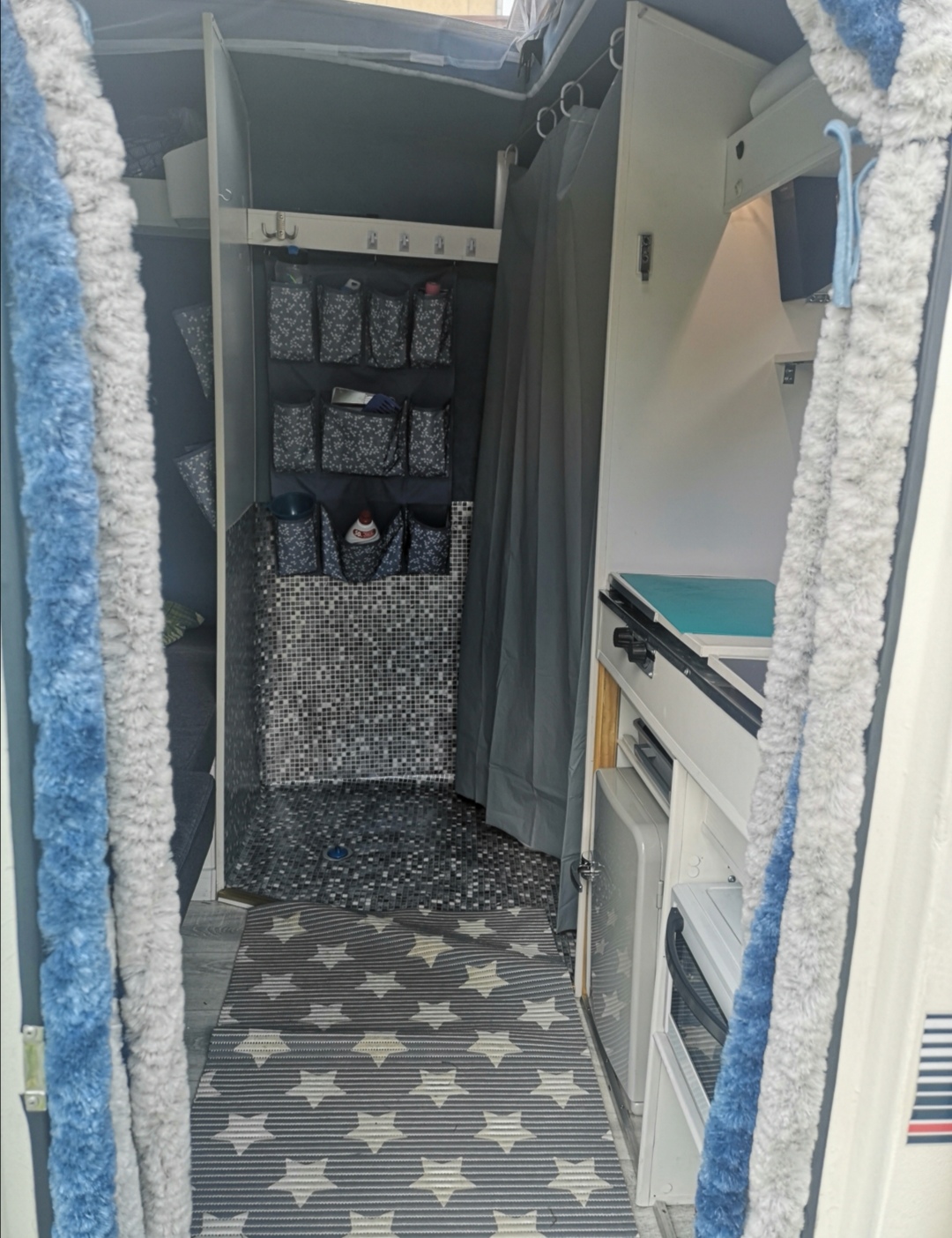

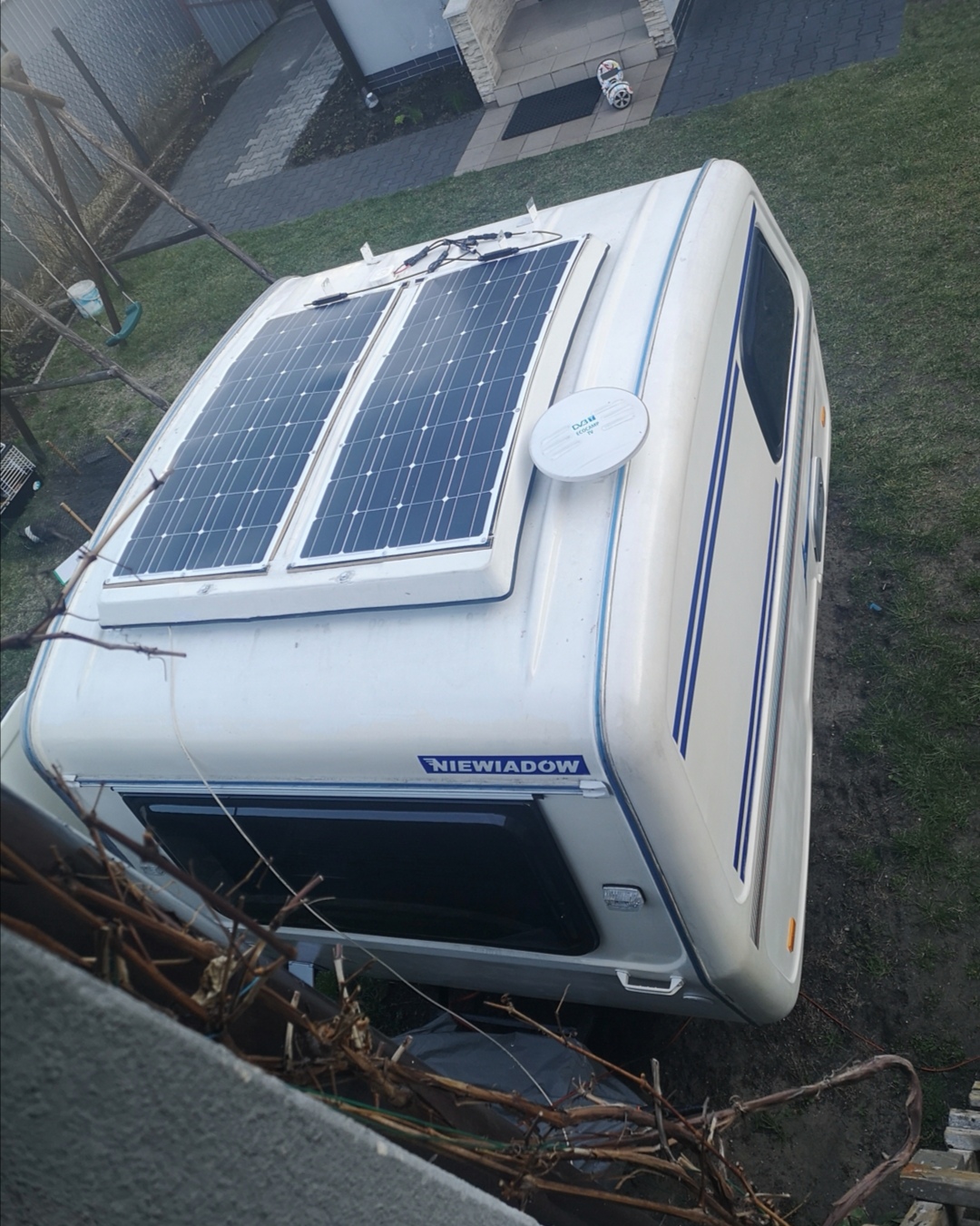

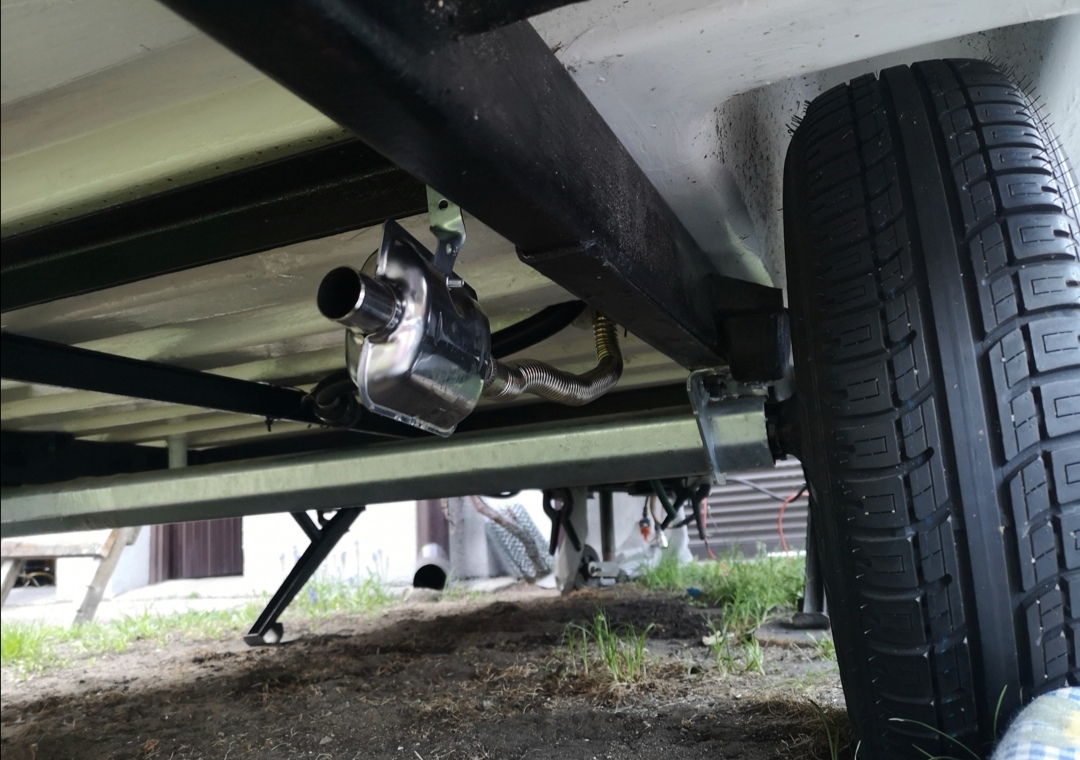

Trochę w przyczepie ostatnimi czasy się zmieniło. Także coś dopiszę do swojego wątku remontowego...Wymontowałem z dachu panel solarny 55W i założyłem panele elastyczne na podnoszony daszek Niewiadówki 2x100W. Zyskałem sporo prądu a i waga spadła (panel 55w na aluminiowej konstrukcji waży 6,5kg natomiast elastyczny 1kg). Jako ciekawostka możliwość ustawienia dachu pod kątem do słońca daje wzrost prądu na panelach średnio o 15procent. Dołożyłem webasto 2KW - sprawdzone na wyjeździe (polecam). Zbiornik na paliwo umieściłem w kufrze, natomiast samo webasto w bakiście przy prawym kole (na najniższym ustawieniu przy temperaturze na zewnątrz 2st w środku było 30st). Wpadłem na ciekawe rozwiązanie z zasłonką w łazience (może komuś się przyda w przyszłości) Dzięki czemu udało się wizualnie odizolować łazienkę od reszty pomieszczenia a część prysznicowa pozostaje wolna na jakieś szpargały itp. Zamontowałem wiszący uchwyt na kieliszki do winna (własna inwencja). Dodatkowo córce zrobiłem na bocznej ściance mini "game room" składający się z konsoli chińskiej NES i telewizorka. Waga konsoli to 100gram:) Mamy do dyspozycji 310 gier (Mario, Contra, Pinball itp). Jak padało na działce to dwa pady w rękę i nuda zażegnana :)
Postautor: oko » sobota, 16 maja 2020, 23:04
Wydech zrobiłem ostatnio tak samo, bo prawdopodobnie przez niego miałem problemy z działaniem webasto. Od tego momentu działa normalnie.

oko pisze:Wydech zrobiłem ostatnio tak samo, bo prawdopodobnie przez niego miałem problemy z działaniem webasto. Od tego momentu działa normalnie.
Webasto jest bardzo czułe na przeróbki związane z wylotem. Jak dołożyłem metrowy kawałek rury do tłumika aby odprowadzić spaliny za przyczepę to łapał czkawkę i kopcił do tego błąd E10. Na oryginalnej rurze chodzi tak jak powinno.
Postautor: oko » sobota, 16 maja 2020, 23:20
Lukasz_b20 pisze:
Najlepsze jest to, że instrukcja dopuszcza "syfon" na rurze wydechowej, ale urządzenie tego nie toleruje.

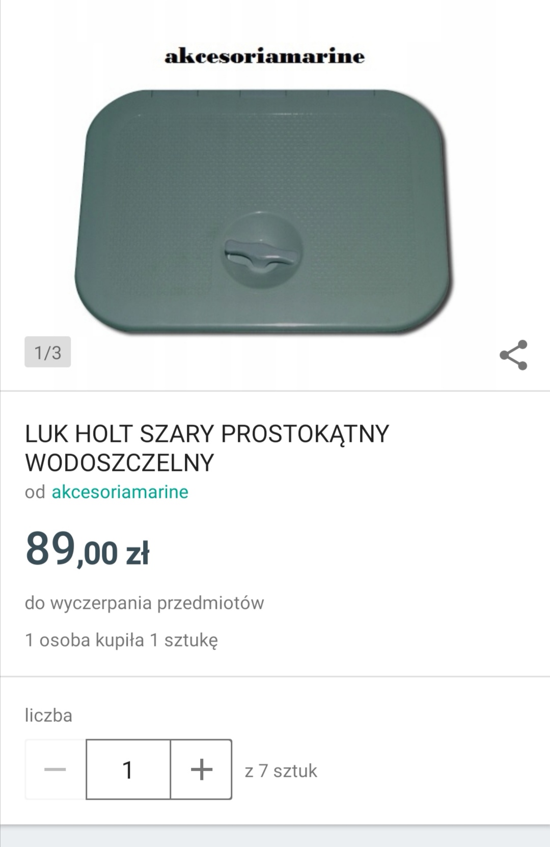

Gdzie kupiłeś luk w takim kolorze? Czy lakierowałeś?
Lukasz_b20
Posty: 470
Postautor: Lukasz_b20 » środa, 27 maja 2020, 08:06
fortis pisze:Gdzie kupiłeś luk w takim kolorze? Czy lakierowałeś?
Na Allegro - akcesoriamarine
Postautor: oko » środa, 27 maja 2020, 08:36
Wyszukuwarka na allegro to jest jakaś porażka ostatnio. Wpisujesz "luk holt" ale allegro wie lepiej czego szukasz i pokazuje Ci "łuk hoyt". Wpisujesz "luk wodoszczelny", to cię z radością informują że nie ma czegoś takiego. Dramat.
