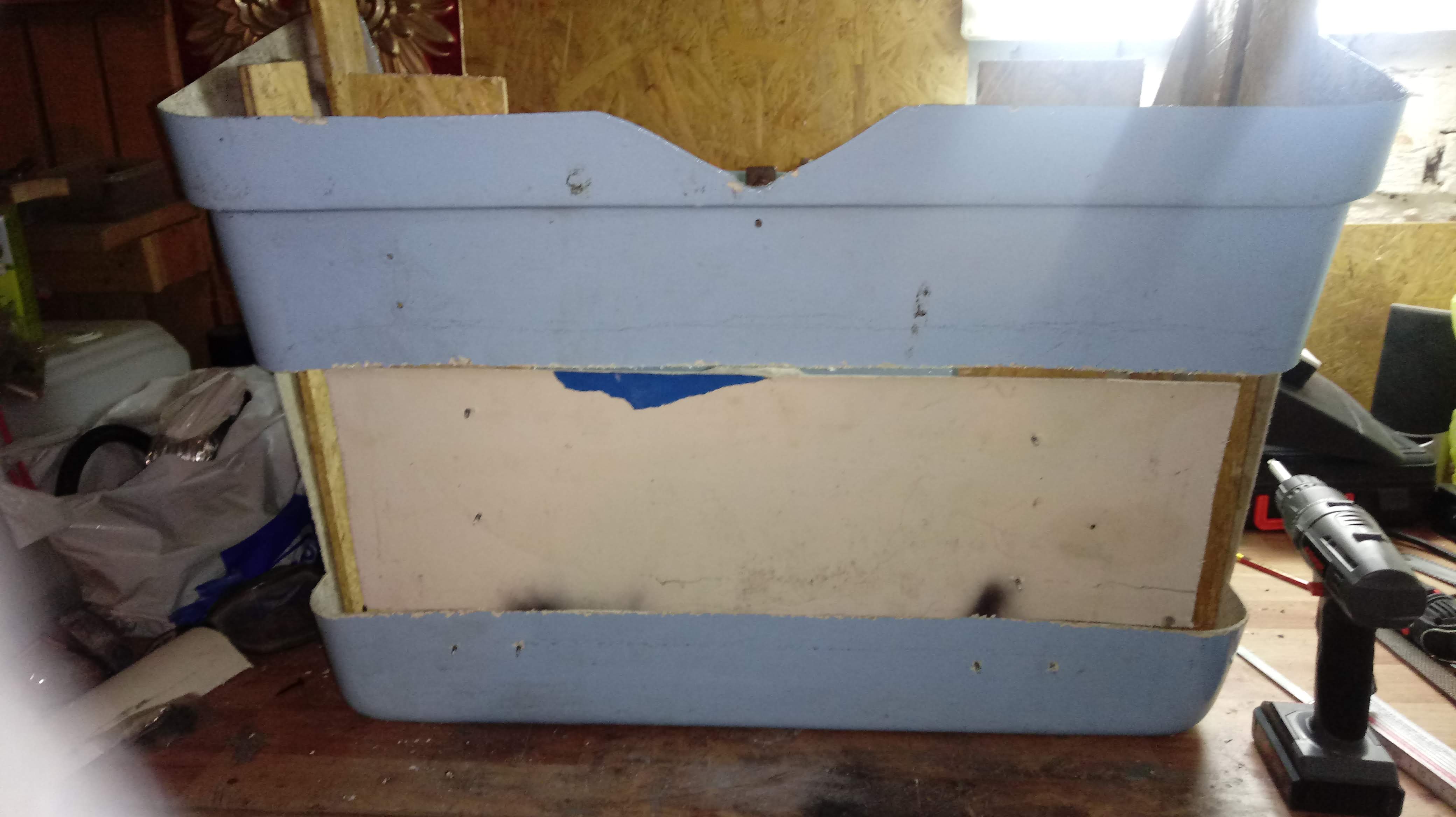

Dodatkowo zdemontowałem kufer, który idzie do przeróbki na butlę 11kg.

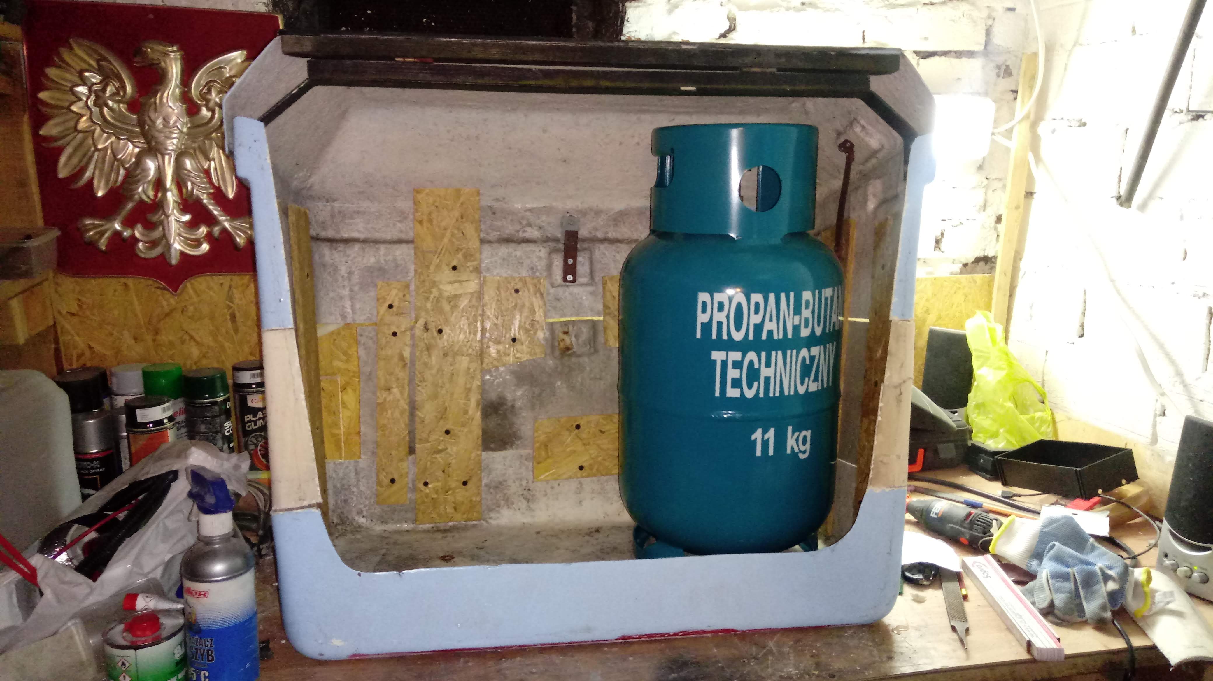

Dzieje sie na Śląsk:) w jaki sposób przerabiasz kufer?
Re: Remont naszymi Oczami
Postautor: oko » sobota, 16 maja 2020, 20:39
Lukasz_b20 pisze:Dzieje sie na Śląsk:) w jaki sposób przerabiasz kufer?
Skorzystam z tego pomysłu: viewtopic.php?f=31&t=7070&hilit=m%C3%B3j+spos%C3%B3b+na+kufer
Z tym, że zrobię jeszcze wstawkę z laminatu ze starego, popękanego kufra. Mój kufer mam już rozcięty i mam powycinane wstawki z dawcy. Jutro ciąg dalszy. Zrobię może jakieś zdjęcia.

Według mnie kufer lepiej nabyć od 132ki, jest wyższy i 11kg wchodzi z kołnierzem bez problemu ;), ale trzymam kciuki z własnego pomysłu
Postautor: oko » sobota, 16 maja 2020, 23:12
__ArroW__ pisze:Według mnie kufer lepiej nabyć od 132ki, jest wyższy i 11kg wchodzi z kołnierzem bez problemu ;), ale trzymam kciuki z własnego pomysłu
Całych przyczep nie ma za dużo, a kufrów to już w ogóle nie uświadczysz. I tak coś mi się wydaje, że wchodzi tylko 11 bez kołnierza :roll: ale mogę się mylić.

Dawid, możliwe, ale ktoś mi mówił że nie wchodzi. Chyba Sookinsyn. No i RAFALSKI:
RAFALSKI pisze: Do fabrycznego kufra N-132 wchodzi butla 11kg bez kołnierza
Ja zdecydowałem się na wymianę kufra bo dostępność butli bez kołnierza jest słaba.

Do kufra od wieloryba nie wchodzi butla z kołnierzem. Gdyby tak było, nie przerabiałbym swojego kufra a w jaki sposób to robię, pokażę jak skończę w swoim wątku remontowym.
Damian, fajnie, że też przeróbka będzie bo bez możliwości wrzucenia 11-ki z kołnierzem, cały czar niezależności pryska... Chociaż Ty inaczej ogrzewasz. Tych bez kołnierza jest bardzo mało a w niektórych punktach nie mają wcale. Ile ja już miałem problemów z wymianą...

Postautor: oko » poniedziałek, 18 maja 2020, 19:20
Dobra, pierwsze szpiegowskie zdjęcia przeróbki kufra. Takie wstępne pasowanie i przymiarki. Dodane 20 cm ze starego kufra.
