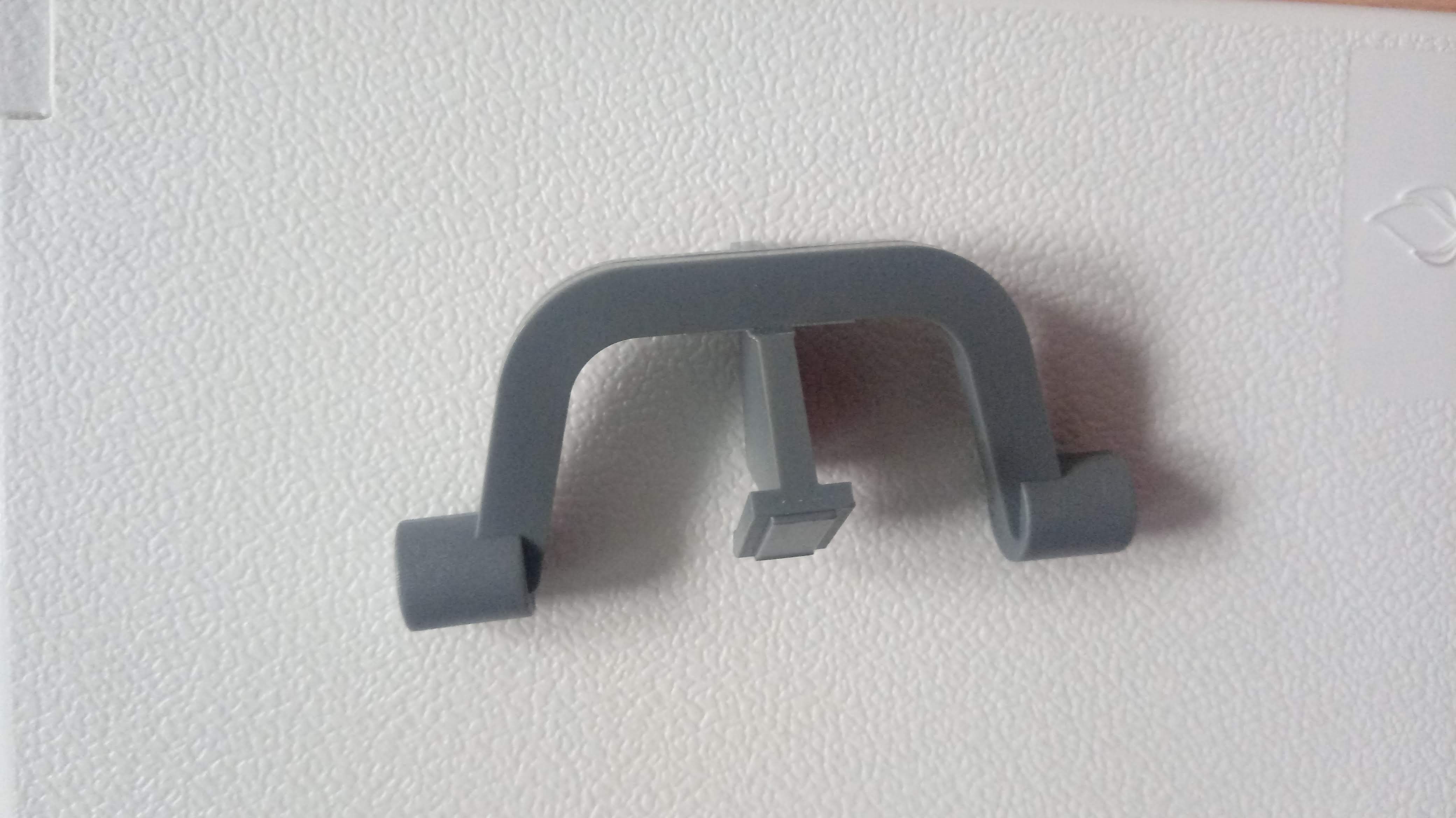

Kupiłem zawór zewnętrzny, taki jak na fotce
Może mi ktoś wyjaśnić, do czego służy ten szary dynks i jak go zamontować? Tzn. wiem, że go trzeba wcisnąć w obudowę zaworu, ale nijak nie mogę wykminić którą stroną.
Na zdjęciu reflexesa na górze strony nie bardzo widać.

Fiacior75 pisze::lol: miszczuniu to element który trzyma ten zawór
To że trzyma, to ja już wiem. Tylko którą stroną to ma wleźć, bo za chiny nie mogę tego wcisnąć w żadną stronę.

Musisz ścisnąć końcówki które wskakują na swoje miejsce na zaworze. Też mi to wyskoczyło przy montażu ale zamontowałem odruchowo bez problemu. Fota z remontu może pomoże:

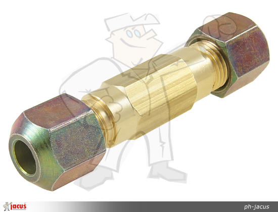

Z tyłu zaworu wystaje rurka, która służy do połączenia zaworu z instalacją przyczepy. W przyczepie będę miał rurkę 8mm w otulinie, więc niby prosta sprawa, bo mam też taką złączkę:
Niestety, po przymiarce, okazało się, że "wkrętka" w całości "pochłania" rurkę z zaworu i nie ma opcji, żeby na tę rurkę założyć jeszcze baryłkę
I teraz pytanie: czy w tym wypadku można by skrócić o połowę "wkrętkę" i zapewnić baryłce osadzenie na rurce? Bo obawiam się, że w tym wypadku "wkrętka" nie sięgnie baryłki i nie zaciśnie jej odpowiednio na rurce. Dobrze kombinuję?
Co w takim razie zrobić?
