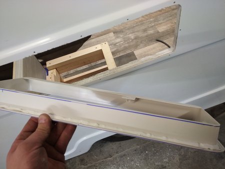

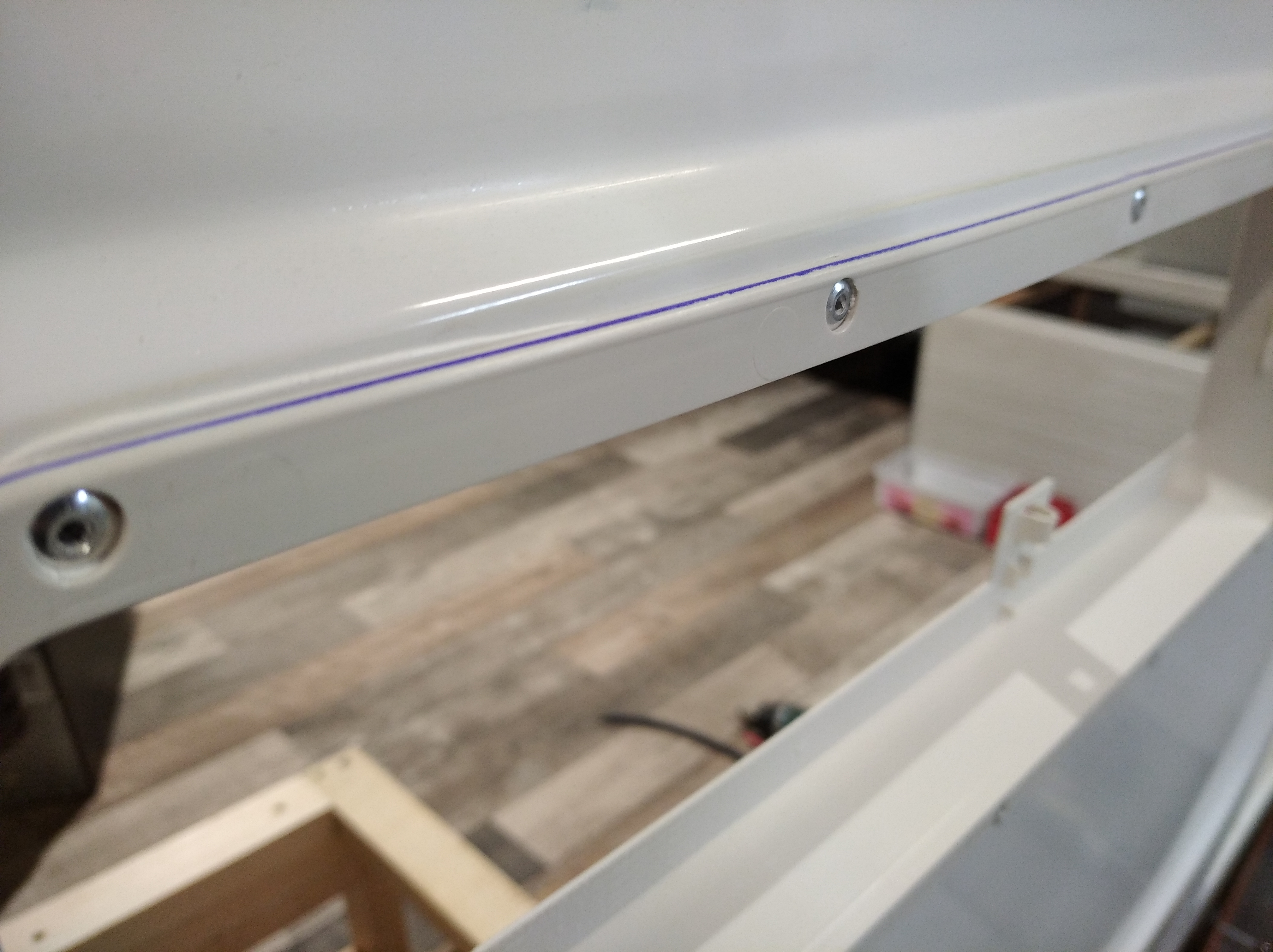

Murano pisze:Tylko ten dół z folii będzie inaczej wykończony. Chce zrobić z laminatu dokładkę.
Spoko. Nie mam spiny. Komentarze jak zawsze mile widziane.

CornBlumenBlau pisze:Murano pisze:Tylko ten dół z folii będzie inaczej wykończony. Chce zrobić z laminatu dokładkę.
A nie myślałeś w tej dokładce z laminatu zrobić gniazd, by wkomponować trójkąty odblaskowe?
No właśnie nie.
Wiem, że montaż na płaskownikach z Enki to półśrodek i nie jest to szczyt designu ale przy obecnej koncepcji chyba nie najgorszy.
Jakiekolwiek dokładanie "materiału" poniżej linii lamp nie bardzo mi się podoba.
Najchętniej bym tych trójkątów nie montował ale przepis jest przepis.
Planowana dokładka będzie odzwierciedleniem krzywizny budy, grubość ok 3-5 mm z delikatnymi przetłoczeniami w pionie bez dodatkowych wypukłości.

Murano pisze:...Planowana dokładka będzie odzwierciedleniem krzywizny budy, grubość ok 3-5 mm z delikatnymi przetłoczeniami w pionie bez dodatkowych wypukłości.
Czyli rozumiem że coś na wzór dyfuzora w tylnym zderzaku aut tuningowanych lub wersji sportowych? Chociaż chyba nie, bo tam uwypuklenia są większe.
Powiem Ci, że jeśli zgrasz te uwypuklenia wizualnie z wręgami dachowymi to może być ciekawy efekt - kibicuję.

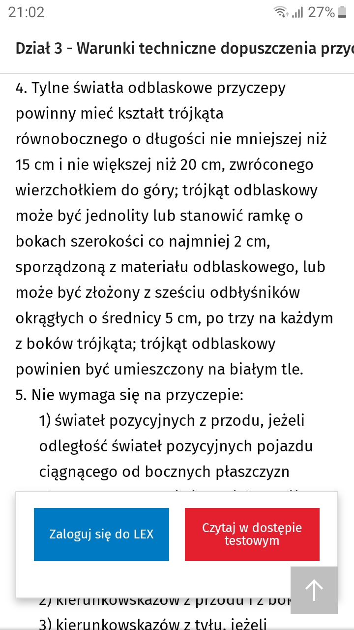

To ja zadam pytanie trochę przewrotne. Jest gdzieś określony wymiar/wzór trójkątów? Mniejsze chyba by bardziej pasowały.
Wysłane z mojego CLT-L29 przy użyciu Tapatalka
- ruciak76
- Posty: 1709
Jeżeli dobrze pamiętam to w zakresie obowiązkowych trójkątnych świateł odblaskowych w przyczepach nic się nie zmieniło i nadal obowiązują poniższe warunki
Re: Łowca Fiordów - n132
KILLER pisze:To ja zadam pytanie trochę przewrotne. Jest gdzieś określony wymiar/wzór trójkątów? Mniejsze chyba by bardziej pasowały.
Jest. Coś mi się kojarzy, że jest to wysokość lub długość boku trójkąta to 14 cm. Ale sprawdź, bo teraz z głowy piszę. Nie raz jednak się z tym spotkałem.
ruciak76 pisze:Murano pisze:...Planowana dokładka będzie odzwierciedleniem krzywizny budy, grubość ok 3-5 mm z delikatnymi przetłoczeniami w pionie bez dodatkowych wypukłości.
Z tymi sportowymi tuningowymi furami to pojechałeś
Chcę zrobić delikatne wręgi na wzór tych na dachu z delikatną korektą kształtu w stosunku do obecnej folii. Okazuje się, że trapez naklejony na obły kształt traci kompletnie proporcje (chodzi o boki) dlatego muszę to skorygować aby na zakrzywionym spodzie wizualnie boki były proste.

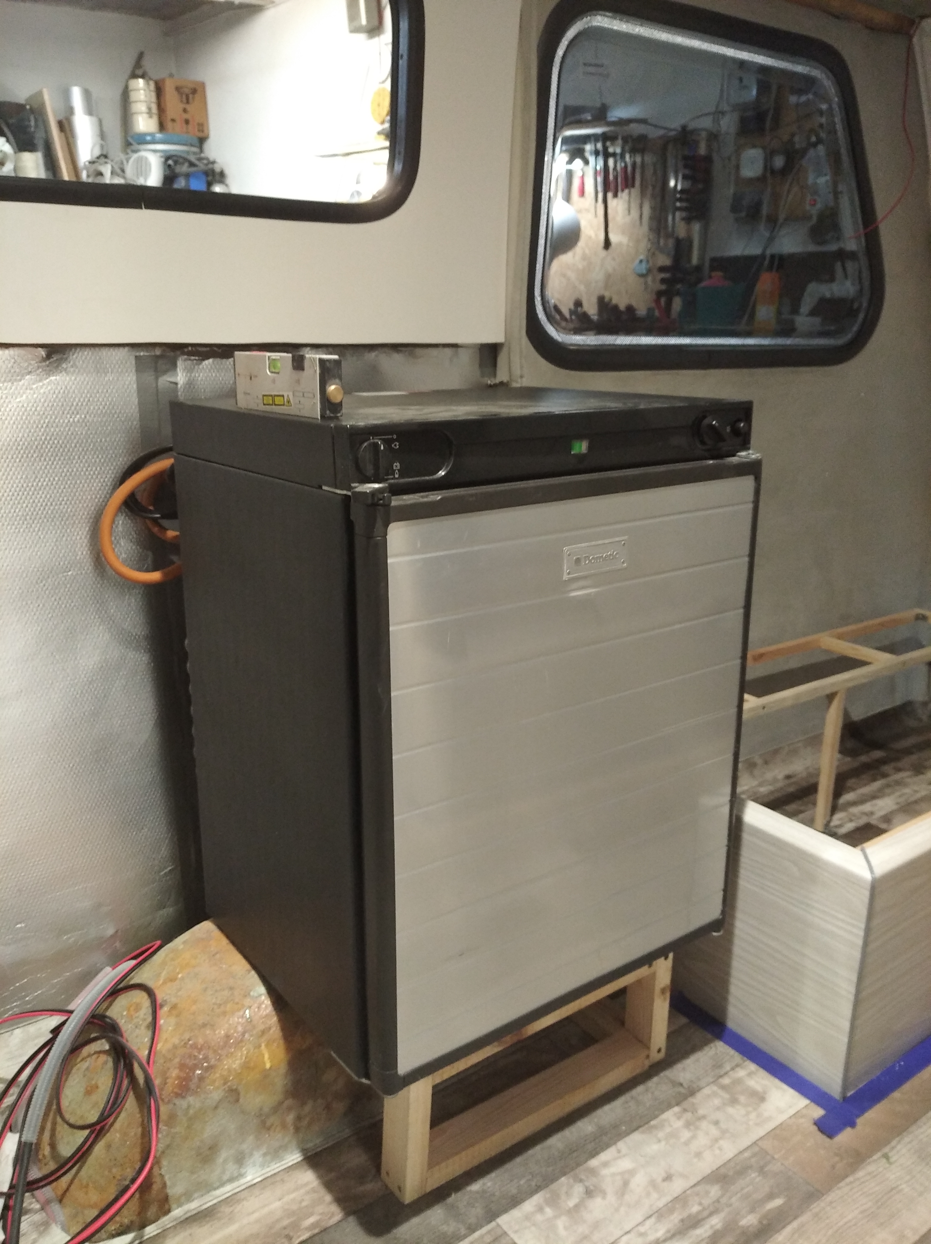

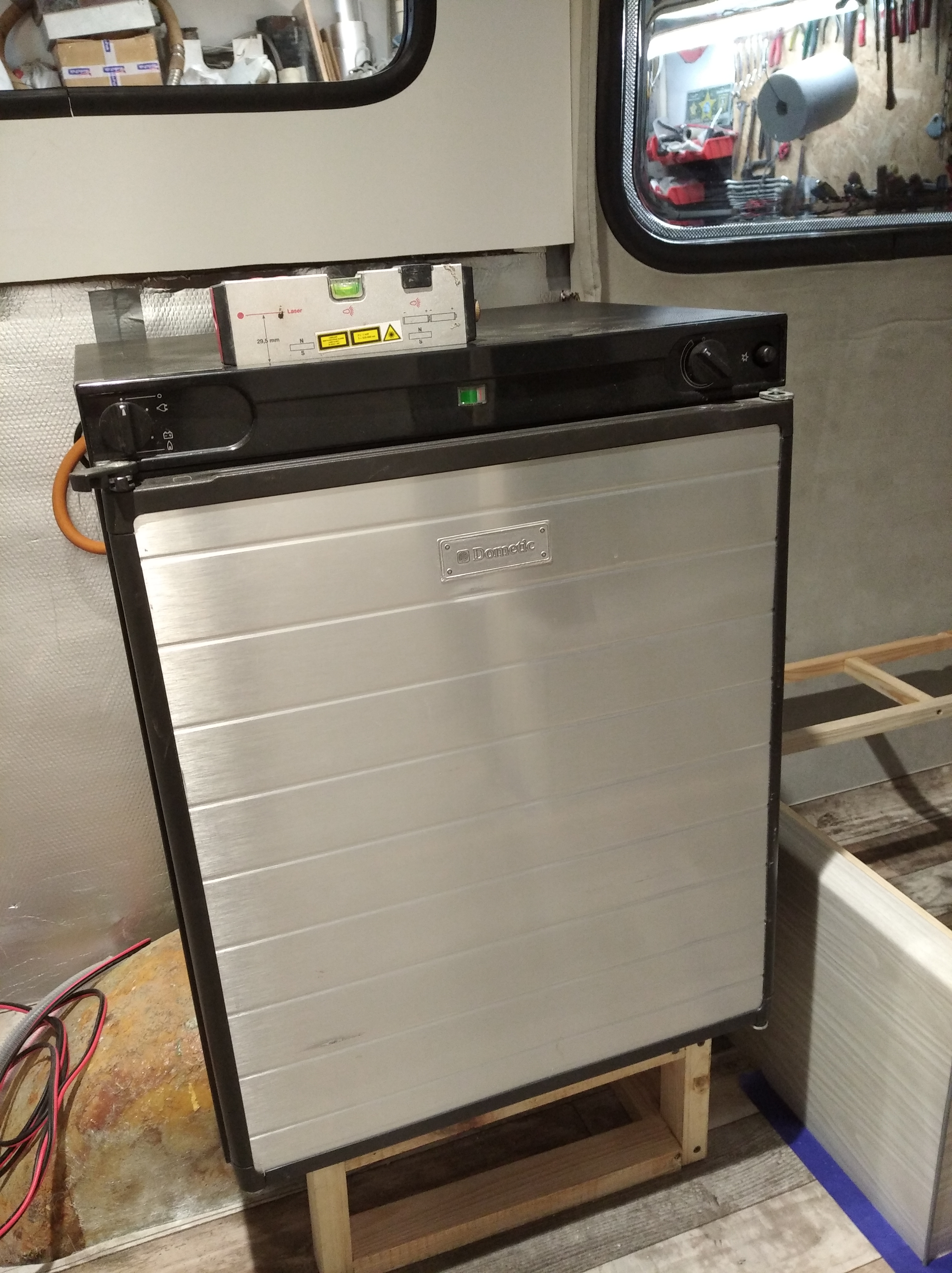

Dzisiaj miałem dzień z lodówką

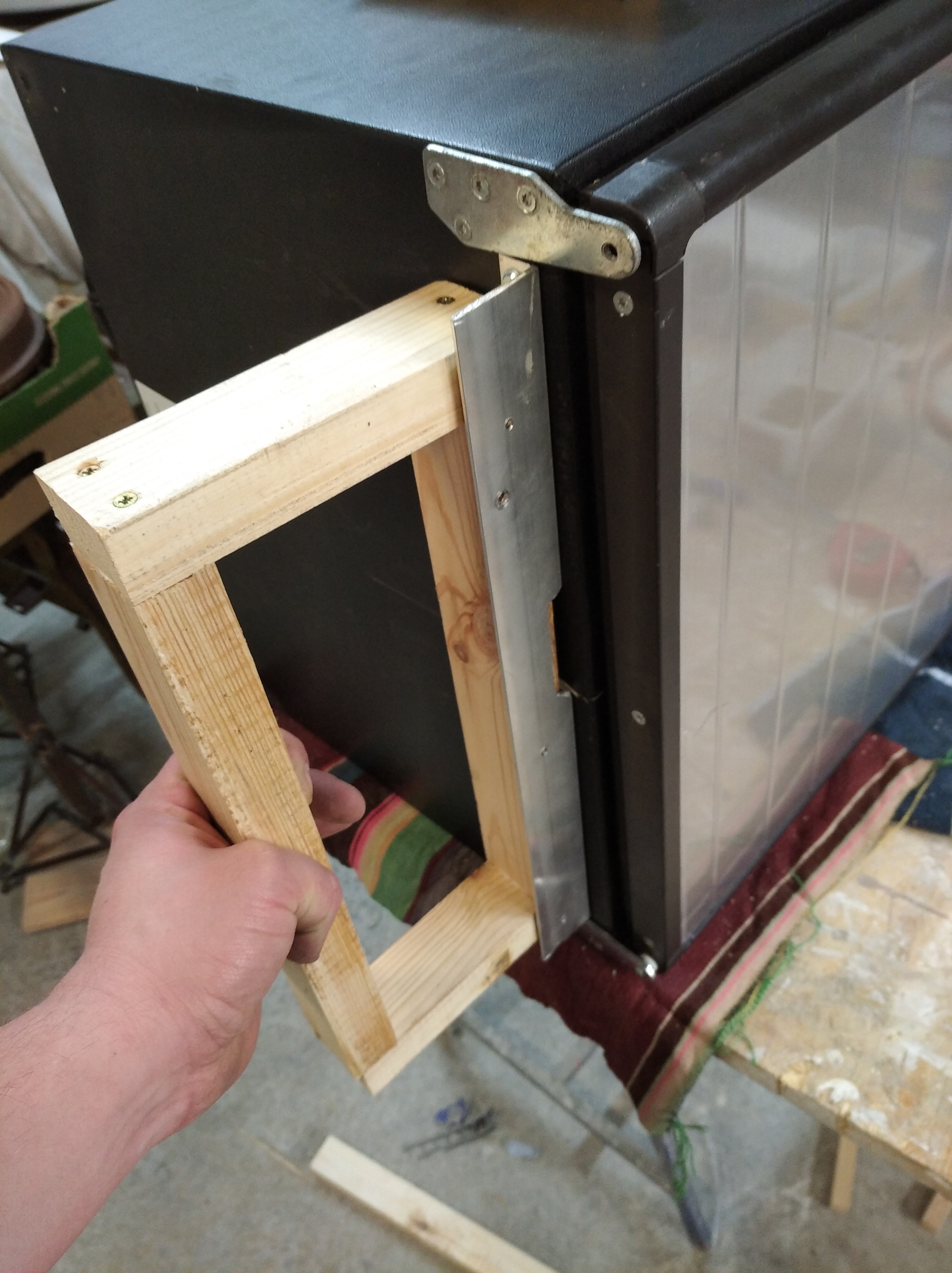

Zrobiłem podstawę dopasowaną wysokością do nadkola aby zamontować Dometica możliwie jak najniżej. Przy okazji stopki oryginalne wyleciały a w miejsce oryginalnych wkrętów zrobiłem mocowanie kątownika aluminiowego. Pomoże w ustabilizowaniu lodówki do stelaża.
W pierwszym momencie chciałem dać praktycznie pod blatem, żeby uzyskać schowek pod nią ale przecież musi być miejsce na płytę gazową. Na szczęście jest dość niska i montując lodówkę na nadkolu na grubość kantówki (25 mm) uda mi się uzyskać nad nią ok 12-14 cm.
Wszystko ustawione "do wagi" po wcześniejszym wypoziomowaniu przyczepy.

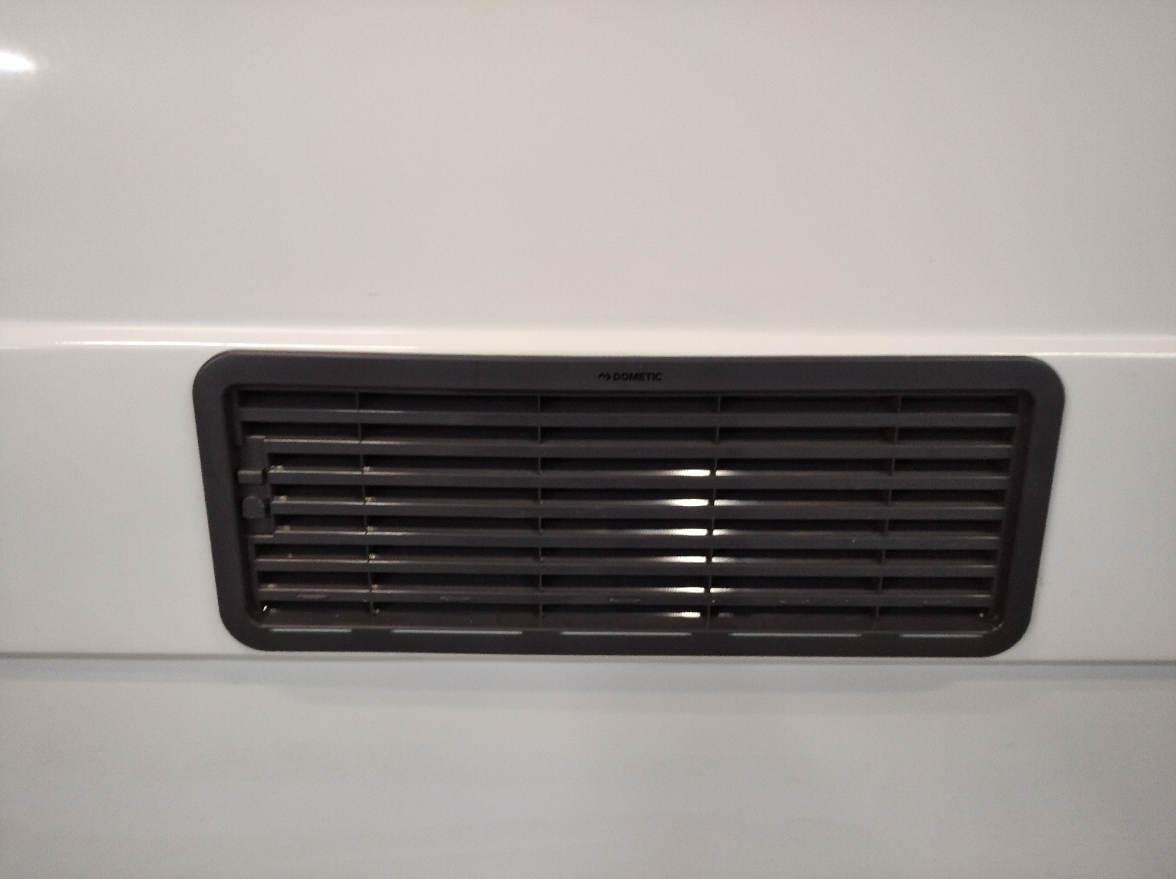

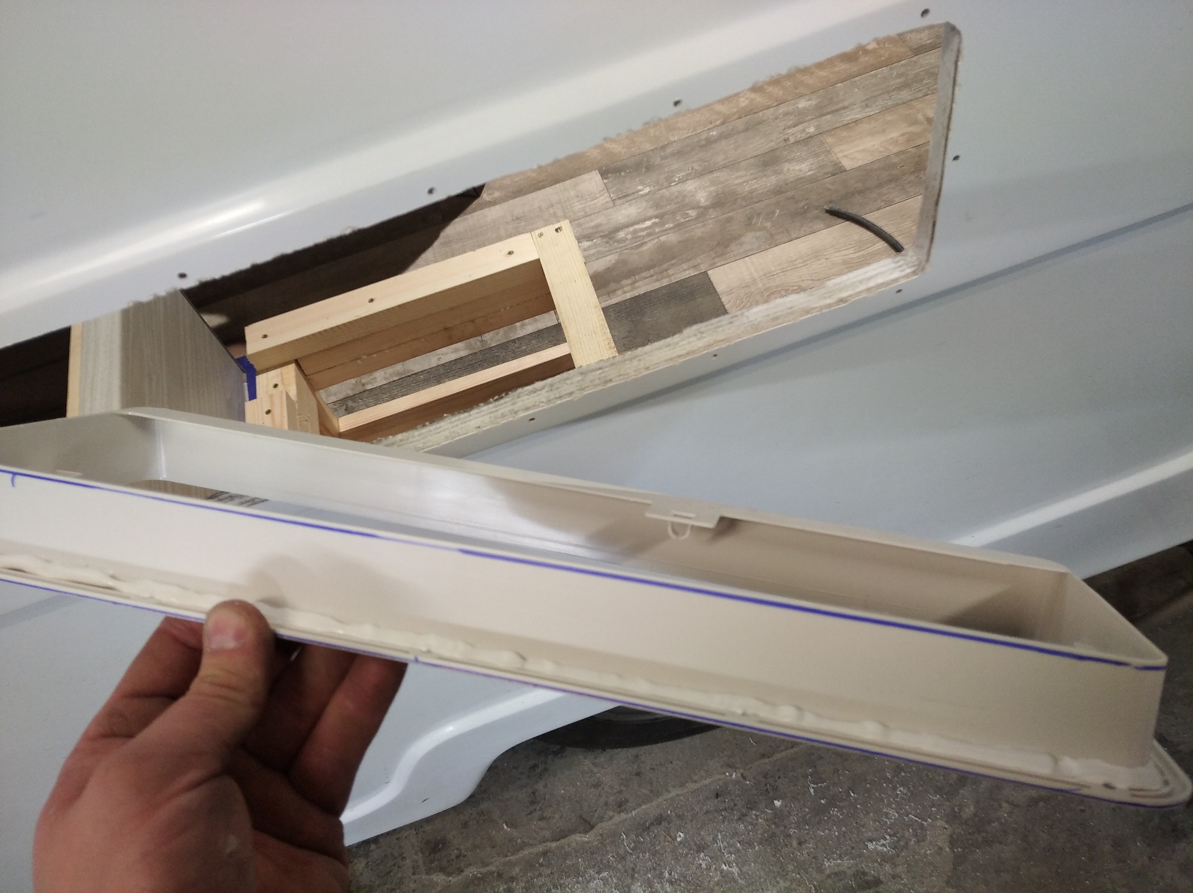

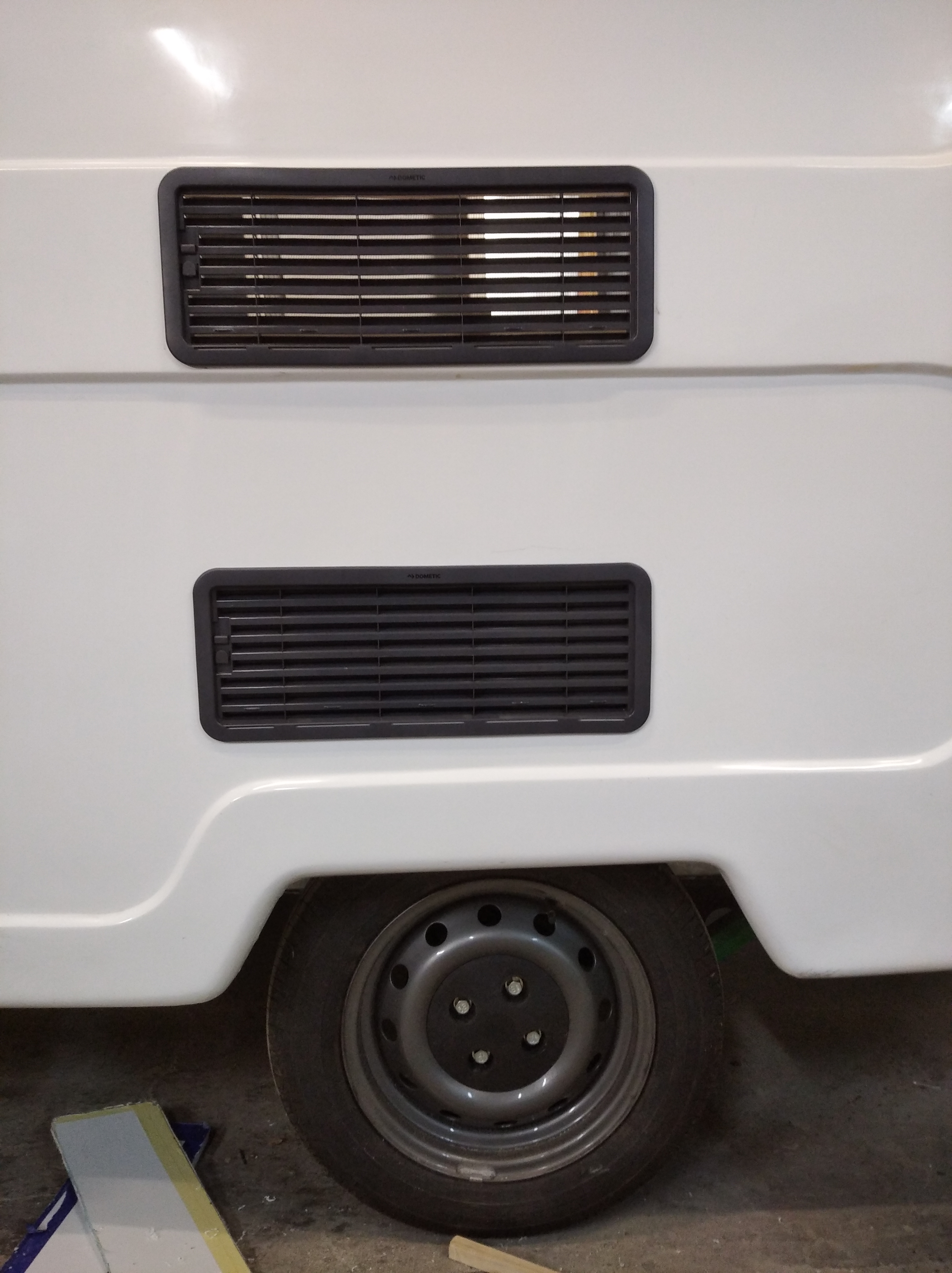

Historie montażu nie karawaningowych lodówek do przyczep są znane. Problemem jest usytuowanie kominka. Ja ten problem jak pamiętacie z dyskusji o kratkach rozwiązałem delikatnym przesunięciem względem lodówki dwóch kratek dolnych Dometica.
Obie są bez fabrycznych otworów na kominek. Do odprowadzenia spalin będzie służyć standardowy kominek z Niewiadowa zamontowany po lewej stronie, delikatnie wyżej niż górna kratka.

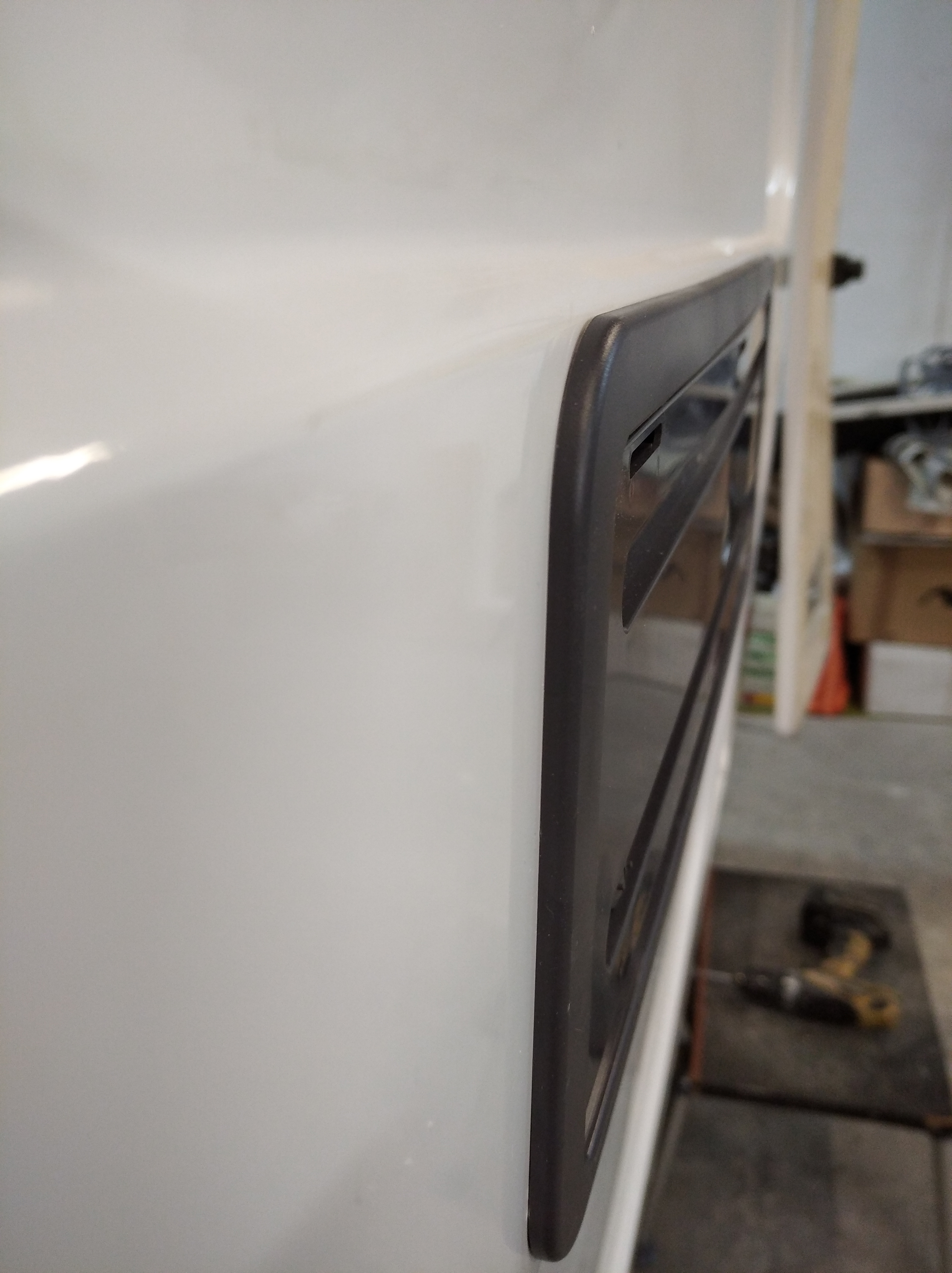

Kratki, na które się uparłem są chyba warte ceny bo naprawdę są porządne, łatwe w montażu, i wygodne w obsłudze.
Zdecydowałem, że stale elementy ramki zrobię na nitach. Solidna porcja Sikaflexu i aluminiowe nity stabilnie trzymają kratki w ścianie. Wyciąganie panelu jest już banalnie proste.
Fajnie spasowały, równiutko dolegają do płaszczyzny ściany.
W górną oczywiście trafią ciche wentylatorki niskoobrotowe.

Wszystko widzę na tak

Marcin, po pierwszym wyjeździe takie wnioski dotyczące lodówki, koniecznie trzeba zamontować jakaś osłona palnika, płomień furkocze na wietrze i dość często gaśnie. Ja nie wziąłem ze sobą osłony zimowej i musiałem na szybko zasłaniać kratkę bo lodówka kilka razy zgasła i wydawała dziwne dźwięki.
Póki wygodniej pomyśl o tym, bo po montażu będzie mniej wygodnie
Samoogon pisze:Marcin, po pierwszym wyjeździe takie wnioski dotyczące lodówki, koniecznie trzeba zamontować jakaś osłona palnika, płomień furkocze na wietrze i dość często gaśnie. Ja nie wziąłem ze sobą osłony zimowej i musiałem na szybko zasłaniać kratkę bo lodówka kilka razy zgasła i wydawała dziwne dźwięki.
Mam osłony zimowe na obie kratki ale dzięki za poradę, wezmę to pod uwagę.

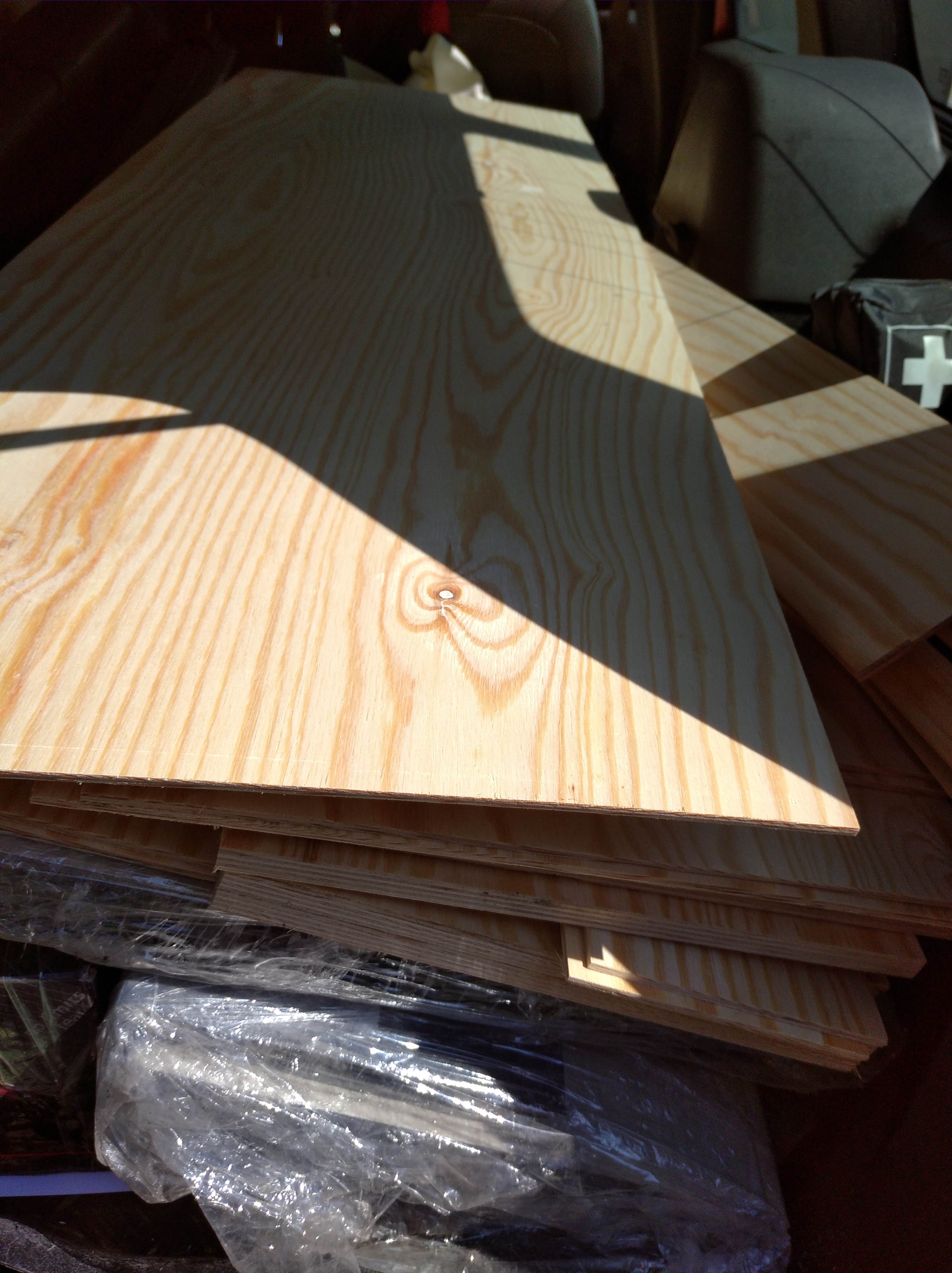

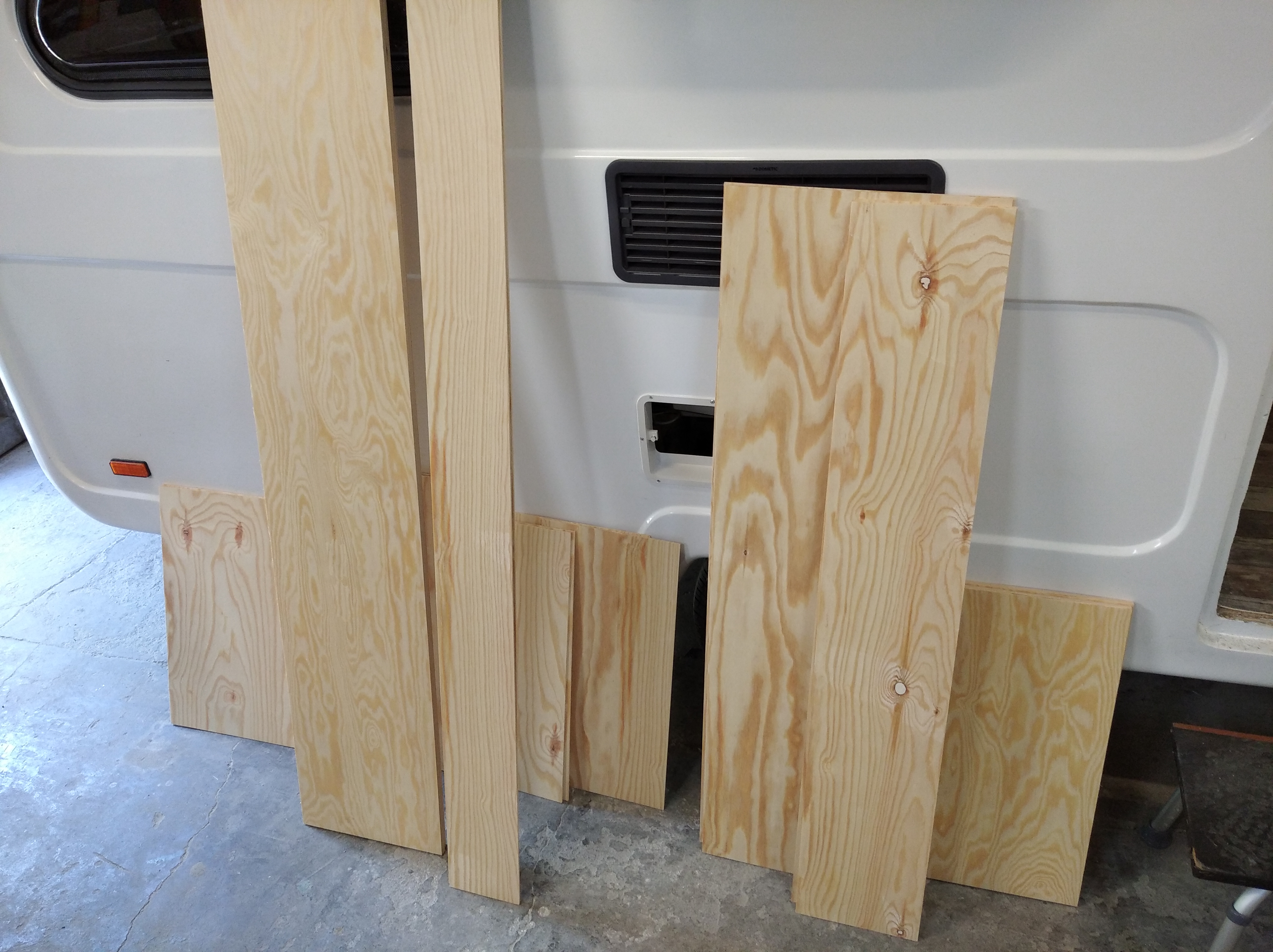

Tymczasem odebrałem z stolarni słuszną porcję sklejki 4 i 12 mm.
Zaraz zabezpieczam Drewnochronem i montaż do bakist.
Odebrałem też brakujące parapety do szafki kuchennej (czekałem z zamówieniem na upewnienie się co do głębokości, będzie 50 cm).
Do tego grafitowy kawałek jako blat do łazienki (łazienka będzie biało-czarna).
Także dziś składam mebelki i po końcowym montażu bakist i boków mebli pomiary i zostanie mi zamówienie frontów.
