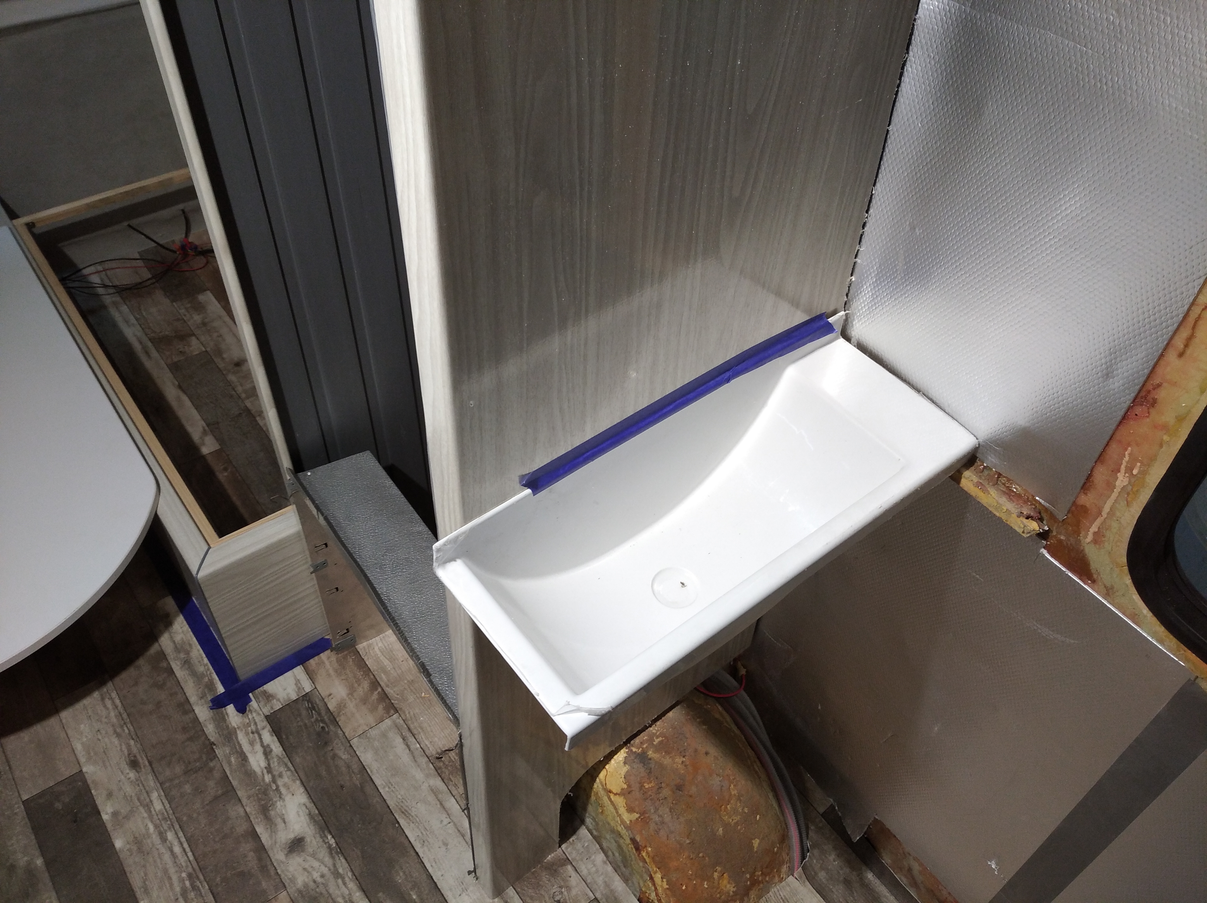

Robię powoli przymiarki zabudowy łazienki.
Truma fajnie pasuje w szafie. Wspomniany wcześniej zaokrąglony rant parapetów tutaj też ma plusy i minusy. Plusem jest to, że w szafie po bokach obudowy Trumy mam po 3 cm luzu na włożenie izolacji. Jednak ten detal sprawia, że boczne ściany szafy rozchylają mi się na zewnątrz. Plecy szafy zamontowane do oryginalnych płaskowników w ścianie nie dają możliwości manewru, z drugiej strony front też nie może być węższy bo muszę zmieścić piec.
Skutkiem tego w łazience wychodzi mi tak:
Niestety kosztem zmniejszenia łazienki o 5 cm muszę do kątownika przy ścianie dać listwę dystansową odsuwającą prawy bok i wyrównać do kąta prostego względem frontu szafy.
Umywalka będzie chyba najmniejsza jaką znalazłem ;-) ale fajnie pasuje i nie zajmuje dużo miejsca.
Będzie pole manewru podczas kąpieli czy korzystania z toalety. Zęby i ręce da radę umyć i to wystarczy.
