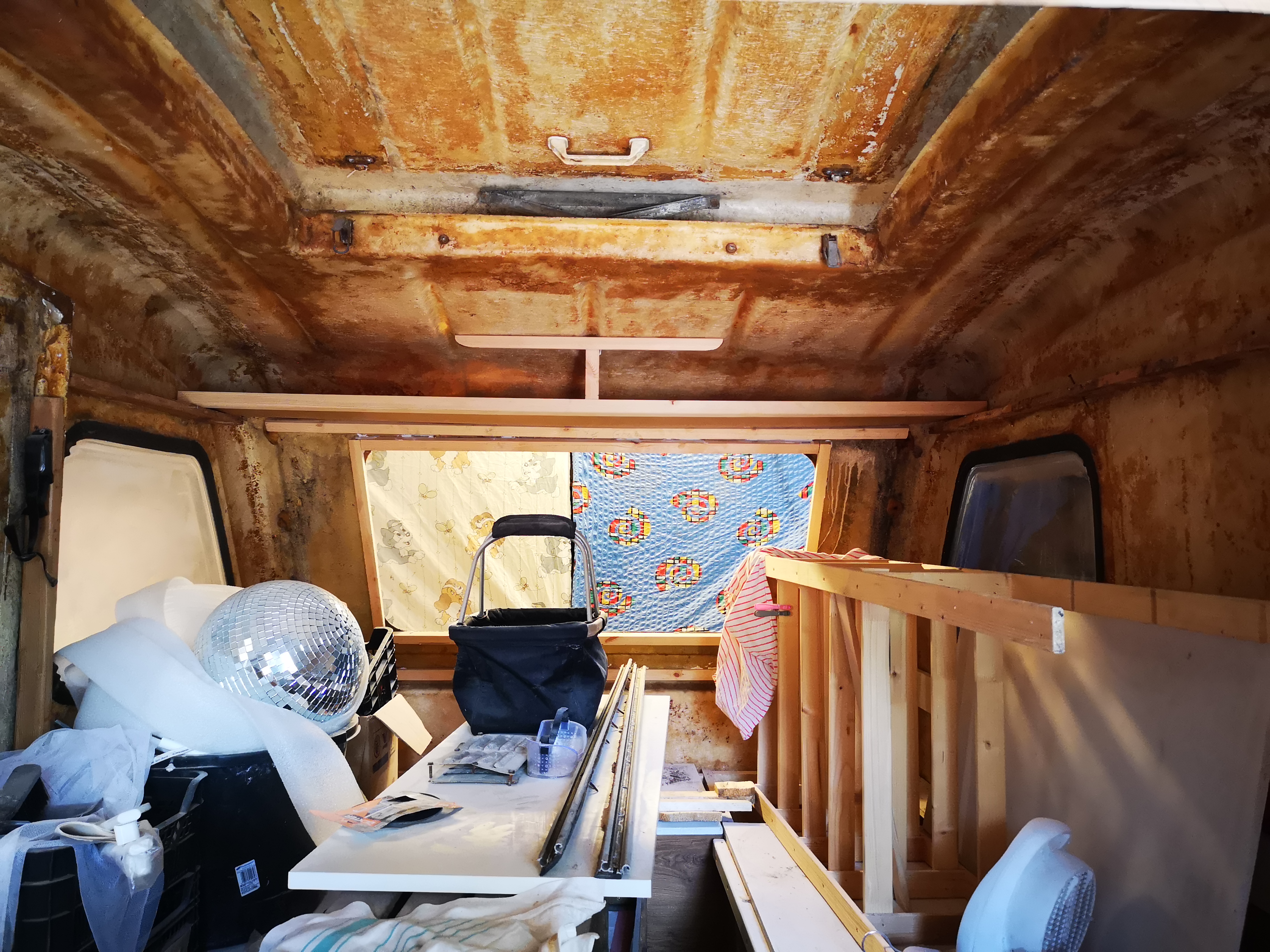

Zdrowie nie pozwala na poważną pracę w garażu.
Przygotowane światła do montażu

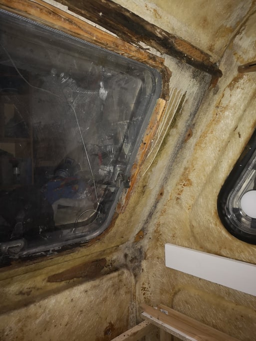

Udało mi się urwać na jeden dzień, zdjęte okno i to wszystko co zostało od środka z ramy okiennej.
Tutaj widać po stanie drewna jak z góry musiała się dostawać woda do przyczepy
Na chwilę obecną stoi przyczepa w stanie surowym nie zamkniętym...

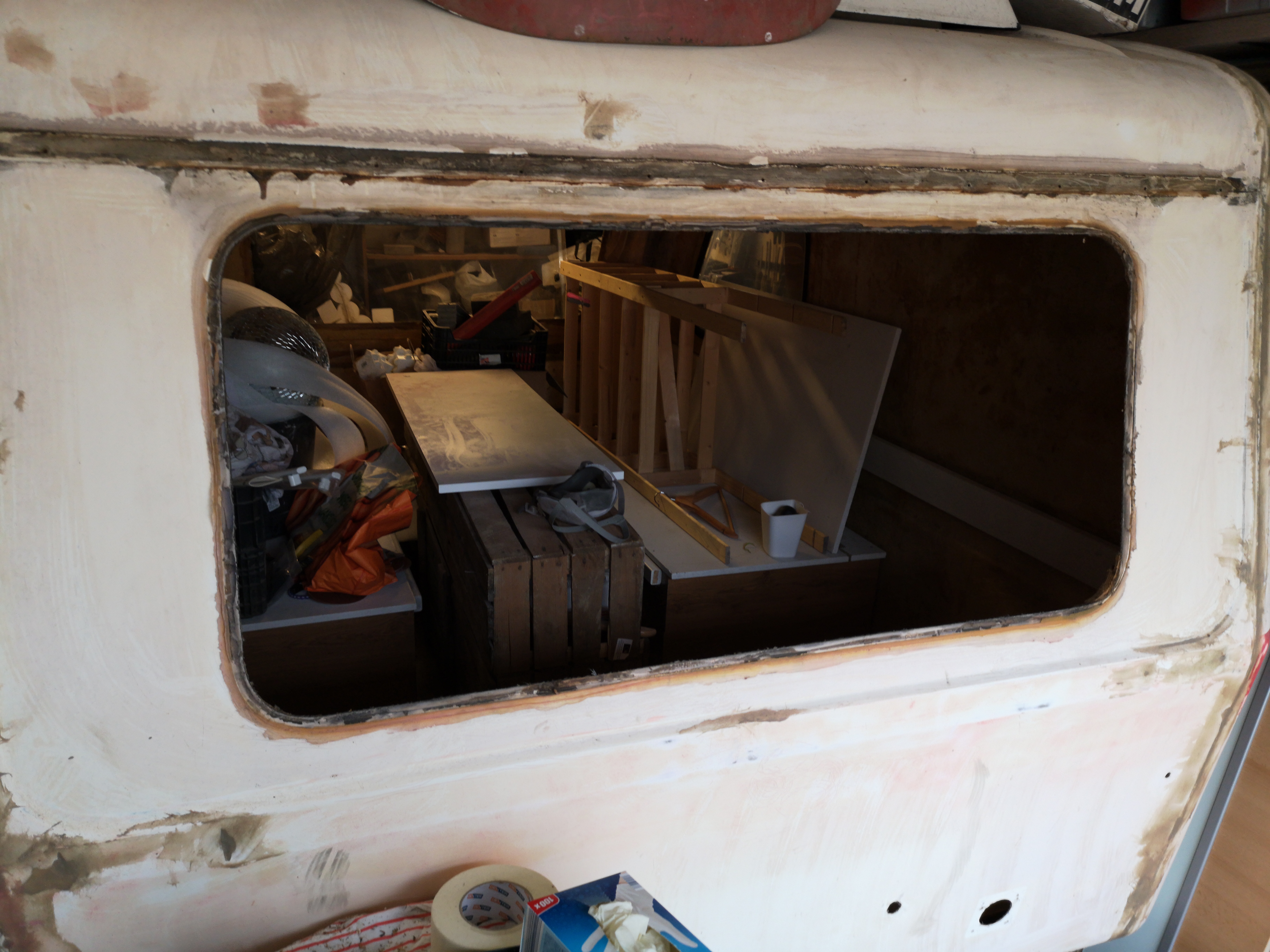

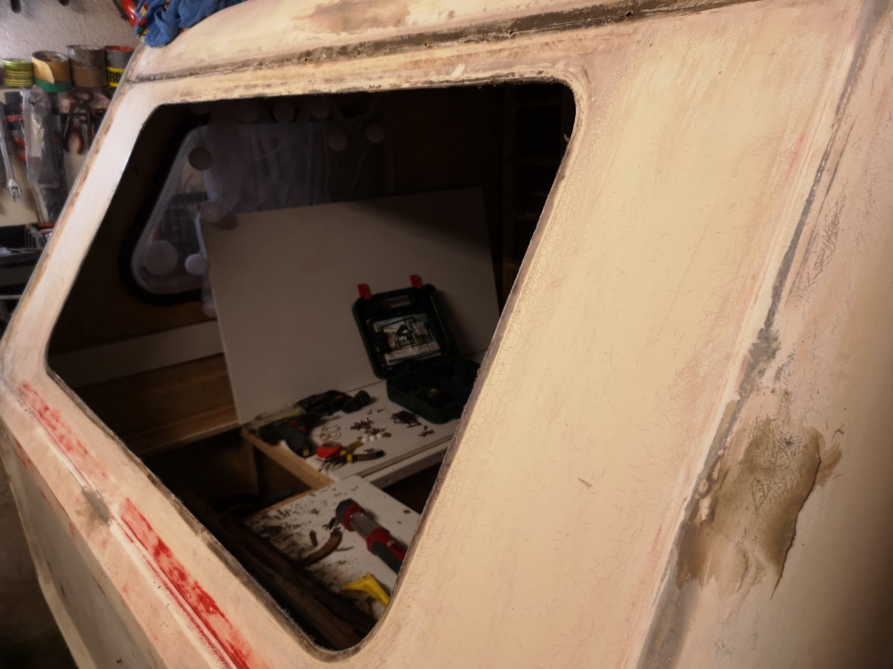

Po długim czasie braku aktywności przy cepce, prace drgnęły.
-Zdemontowane przednie okno
-Zdemontowane meble w przedniej części żeby dostać się do otworów po oświetleniu i 230v. Złącze 230V przenoszę w światło bakisty a oświetlenie chce wypuscic obok ramy, tak żeby przewód nie szedł w widoczny sposób po poszyciu.
-Otwory i pokrywa bakisty zalaminowane (pierwszy raz w życiu laminowałem).
-Docięte nowe ramy i wzmocnienia wokół okien, zostało wyczyścić skorupe i przykleić.
Warunki garażowe, do tego prace dodatkowe jak kwietniki z palet czy inne kredensy, koronowane wirusy, skutecznie spowalniają prace ale idzie powoli do przodu, jeszcze nie zrezygnowałem ;)

Trochę pracę drgnęły:
# Ramy okienne wklejone
# Polerka szyb przedniej i tylnej
# Zdemontowane drzwi, rozklejone, bakista i pokrywa zdemontowane, zalaminowane ubytki, pęknięcia, wyszpachlowane, dotarte, gotowe do malowania.
# Skorupa otrzepana z kitu, gotowa do malowania.
