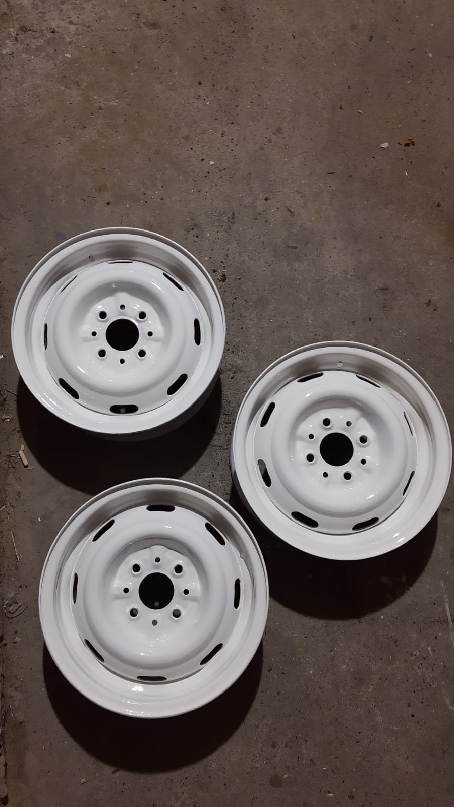

Postautor: Honzik » niedziela, 10 lis 2019, 14:32
Witam. Pogoda niestety już nie sprzyja pracom :cry: więc cepka nakryta i przygotowana do zimowania. W ostatni dzień jak było ładnie na zewnątrz to zdążyłem jedynie pomalować felgi. Przez zimę zamierzam pozbierać wszystkie gadżety do odnowy cepki aby ruszyć z pracami jak zejdzie śnieg. :D
