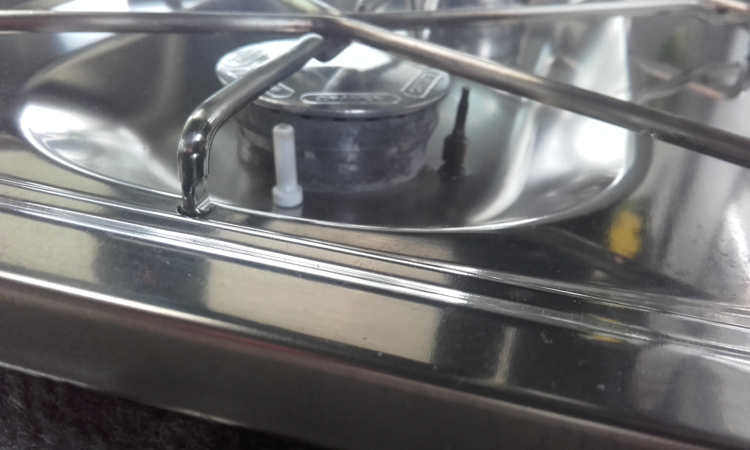

misha22 pisze:Ach, no to u mnie bije ponizej linii otworów wylotu gazu..
Może masz za blisko palnika; gaz musi przelatywać przez iskrę więc łuk musi iść do "czapy".
misha22 pisze:Ale ze pioruna złapałes... chyba długi czas naświetlania;)
W telefonie ustawiłem na "seria zdjęć" i odpaliłem iskrownik. Cykło ok 20 zdjęć w tym 2 z iskrą :)

U mnie wygląda to tak:
Iskra bije w ten górny "talerzyk" z napisem Cramer i zapala bez problemu. Musiałem dać podkładkę ale nie po to aby podnieść iskrownik a po to żeby zwiększyć grubość montażową bo inaczej sprężynka od spodu słabo dociskała i za luźno siedział.

To i ja się pokażę jak jest u mnie:
Gaz zapala bez problemów, jak to mówią od pierwszego strzała :lol:

Wygląda na to, że u mnie palnik nie jest przystosowany do piezo. Brak rantu. Ale z czego taki wystający element dorobić? Musi być odporny na temperatury. Palniki są przytwierdzone zagiętymi elementami żeby nie spadały podczas jazdy.

Według mnie nie chodzi tutaj o rant, a o przepływ prądu, jeśli słabo iskra daje albo nie w tym miejscu co trzeba
to sprawdź czy dekielek jest dobrze połączony elektrycznie tzn. czy nie ma rdzy lub jakiegoś izolatora.
Jeśli będzie dobre przejście, iskra musi przeskoczyć.

Miron, przeskakuje ale do najbliższego elementu. A ten najbliższy jest pod wylotem mieszanki.

A jakbyś ustawił iskrownik wyżej niż palnik, tak żeby iskra leciala w dół?

Michał, podnieś iskrownik ale nie wiem czy też nie jest deczko za daleko.

Podniosłem iskrownik o jedną podkładkę (1mm) i zaskoczył od pierwszego. Dzięki za foty i zagrzewanie do boju.
