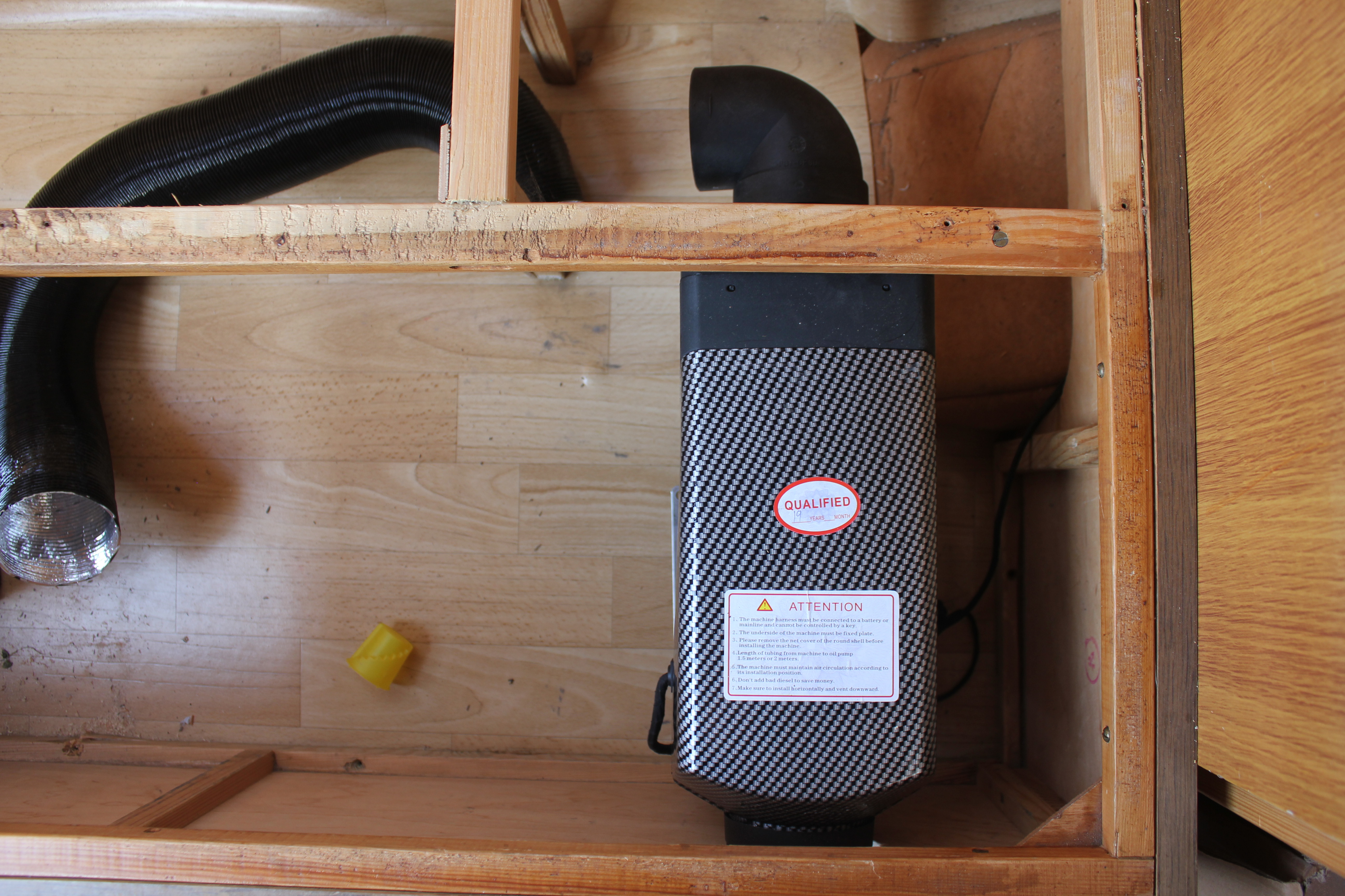

Enka dostała ogrzewanie. W międzyczasie przeszczepiłem jej oś alko z amorami z wieloryba i dokupiłem nowy przedsionek. Wracając do ogrzewania. Zamontowałem chińskie webasto o mocy 5 KW. W racji tego iż musiałem znaleźć odpowiednie miejsce i wziąć pod uwagę długość przewodów elektrycznych, spalinowych i powietrznych wybrałem miejsce przy szafie.. Jeżeli chodzi o spaliny to poprowadziłem je w stronę tyłu przyczepy a zasysanie powietrza od strony kufra.
Jeżeli chodzi o jakość wykonania przewodów, kolanek i trójników to jest porównywalna do wyrobów Webasto i Eberspacher. Ale... każdy element można połączyć ze sobą za pomocą czegoś w rodzaju zamka. Chińczyk również to ma, jednak z połączeniem jest problem gdyż wypustka jest głębiej i brakuje kilka mm żeby weszła w rowek. Łączenie elementów tego samego systemu ale różnych producentów jest możliwe ale... No właśnie... Na zdjęciu poniżej połączyłem kolano i redukcję dwóch producentów ze sobą. Przy każdym szturchnięciu rozpadało się więc owinąłem to taśmą srebrną z siatką.
Trzyma się.

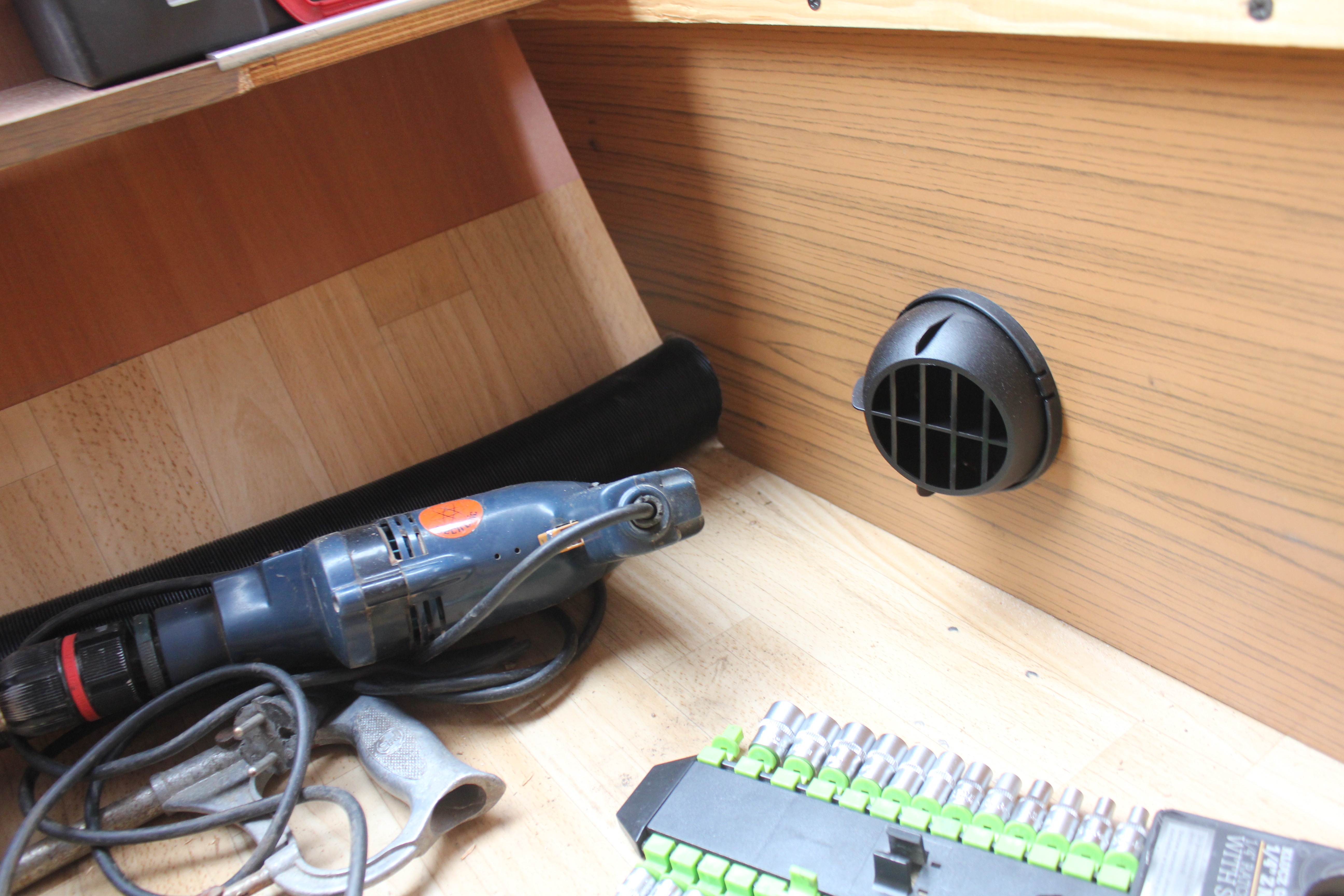

Kolejnym elementem, który znalazł swoje miejsce, jest trójnik do rozdzielania ciepłego powietrza na przyczepę i przedsionek. Pierwsze godziny pracy pokazały że daje radę, ale jego umiejscowienie jest dosyć niefortunne. Niestety wysoka temperatura zdeformowała plastyk.
Na chwilę obecną nie będzie ogrzewania przedsionka. Zrobię je w późniejszym czasie. Muszę tylko zastanowić się czy wykorzystać ten zmielony trójnik czy kupić nowy. Rozprowadzenie ciepła po przyczepie odbywa się za pomocą dwóch regulowanych kratek.
Zasilanie w prąd i ropę z kufra.

Jeśli trójnik jest dedykowany do takiej instalacji to co było powodem jego zniekształcenia
Sprawdzałeś jak rozchodzi się ciepłe powietrze po rozłożeniu łóżka

Trójnik wg opisu powinien wytrzymać ok 150 st. Wg filmów na YT temp na wyjściu ciepłego powietrza to ok 100 st więc teoretycznie powinien być zapas. Nie wiem. Może za mocno było ściśnięte opaską i do tego doszła temperatura i się odkształciło. Nie wiem. Nie sprawdzałem jeszcze jak się rozchodzi temperatura po rozłożeniu łóżka ale po dwóch , trzech godzinach było ciepło.
I uprzedzając pytania to przy odpalaniu i przez pierwsze kilka minut czuć trochę ropę.
Kolejny test będzie z końcem lutego. Zamontuję trójnik dalej od urządzenia i zobaczymy co się będzie działo.

Ja robiąc u siebie rozprowadzenie powietrza nie zdecydowałem się na montaż wylotów pod łóżkiem głównie dlatego, że baaardzo rzadko je składamy.
