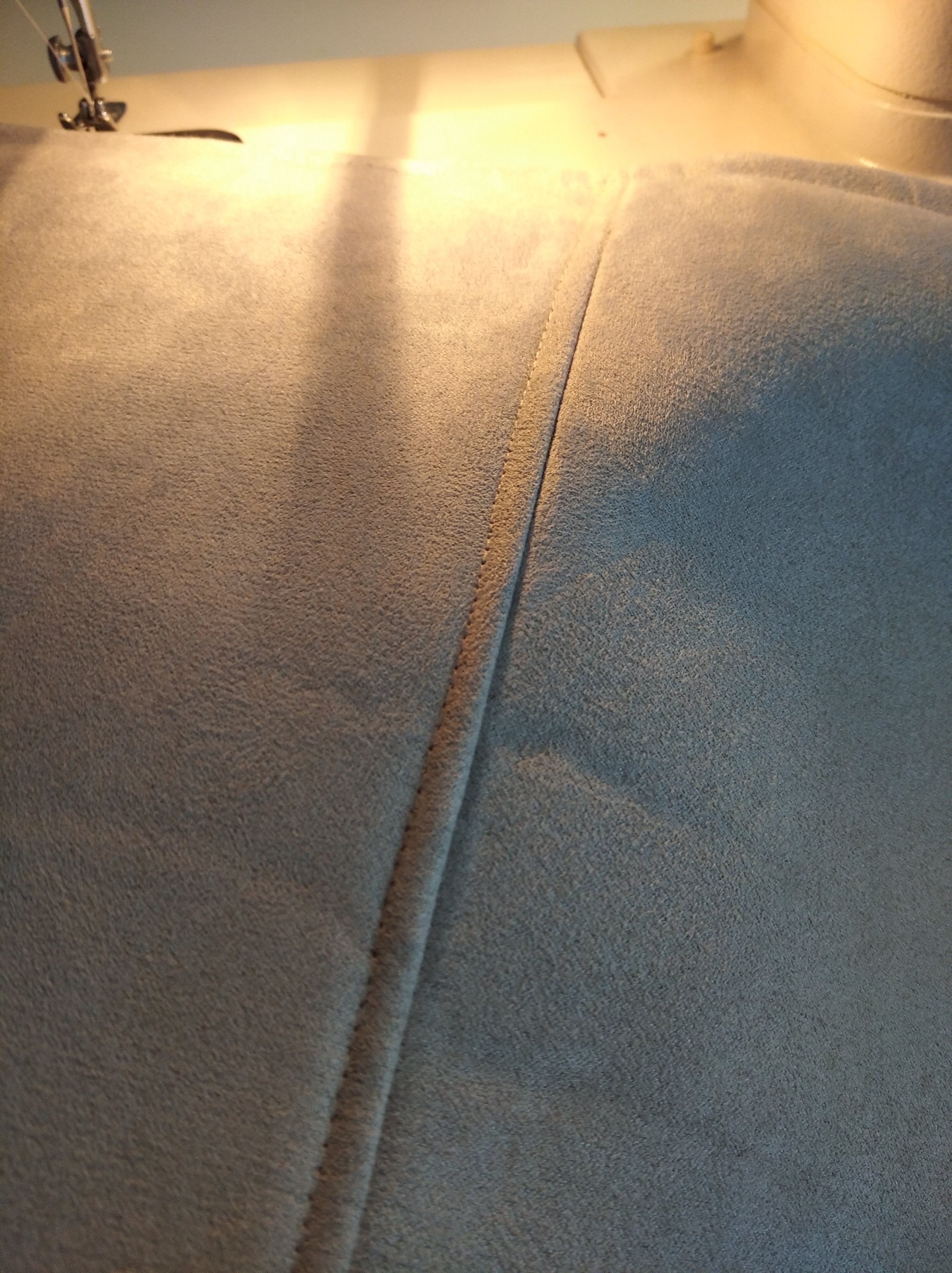

W czasach okupacji ludzie robią różne ciekawe rzeczy :D . Ja przy niedzieli postanowiłem zabrać się za tapicerkę do "majówki".
Materiał to sztuczna alcantara, kolor jasny szaro-beżowy.
Wcześniej wspominałem, że boję się trochę tego wyzwania bo paradoksalnie tapicerka do Enki lub wieloryba jest o niebo prostsza. Chodzi o kołnierz dachu otwieranego. Pozostałe modele mają dach płaski, kleimy kawał obszytego materiału, nożykiem dziura na okno i tyle. Tutaj konieczne jest wszycie kołnierza 8 cm :shock: .
Sporo mierzenia, sprawdzania i pasowania ale chyba się udało 8-) (okaże się na przymiarce).
Stary Łucznik jest niezastąpiony ;-).

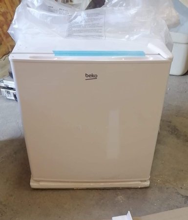

Tymczasem przyszła (pomimo obaw o dostawę) nowiutka lodóweczka Beko.
Monika chce przyczepę typowo na kempingi cywilizowane w związku z powyższym do zabudowy trafi znana i polecana przez kilka osób nowa kompresorowa, cicha lodówka Beko.

Marcin, kupiłem lodówkę taka samą ale wcale nie jest taka cicha mimo chyba najlepszych na rynku parametrów, będziesz ją wyciszał jeszcze w szafce jakąś pianką???

Pavulon pisze:Marcin, kupiłem lodówkę taka samą ale wcale nie jest taka cicha mimo chyba najlepszych na rynku parametrów, będziesz ją wyciszał jeszcze w szafce jakąś pianką???
Może trafiłeś na głośny model? :mrgreen:
Też mam lodóweczkę elektryczną, co prawda innej firmy, ale chodzi prawie bezgłośnie (lekki szum jak akurat schładza).
Czasem nawet sprawdzam zamrażalnik czy jest zimny, bo nie słychać pracy urządzenia.

Ta lodówka wygląda jak moja firmy Ravanson, pisałem kilka razy, że jest głośna i słychać bulgotanie, przelewanie się czynnika. Wątpię aby w tym przypadku było inaczej bo te lodówki występują pod kilkoma markami ale bebechy mają identyczne. Zupełnie jak chinolskie skutery :)
Dziwię się, że nie odradziliście Monice tej lodówki, przecież tyle było już o to pytań na forum i zawsze najlepszym rozwiązaniem była jednak absorpcja, nawet jeśli stosowana tylko na 230V. Raz, że bezgłośna a dwa, że ma sporo większą objętość wnętrza.

Chodzi dość głośno zwłaszcza jak się załącza i wyłącza :(
