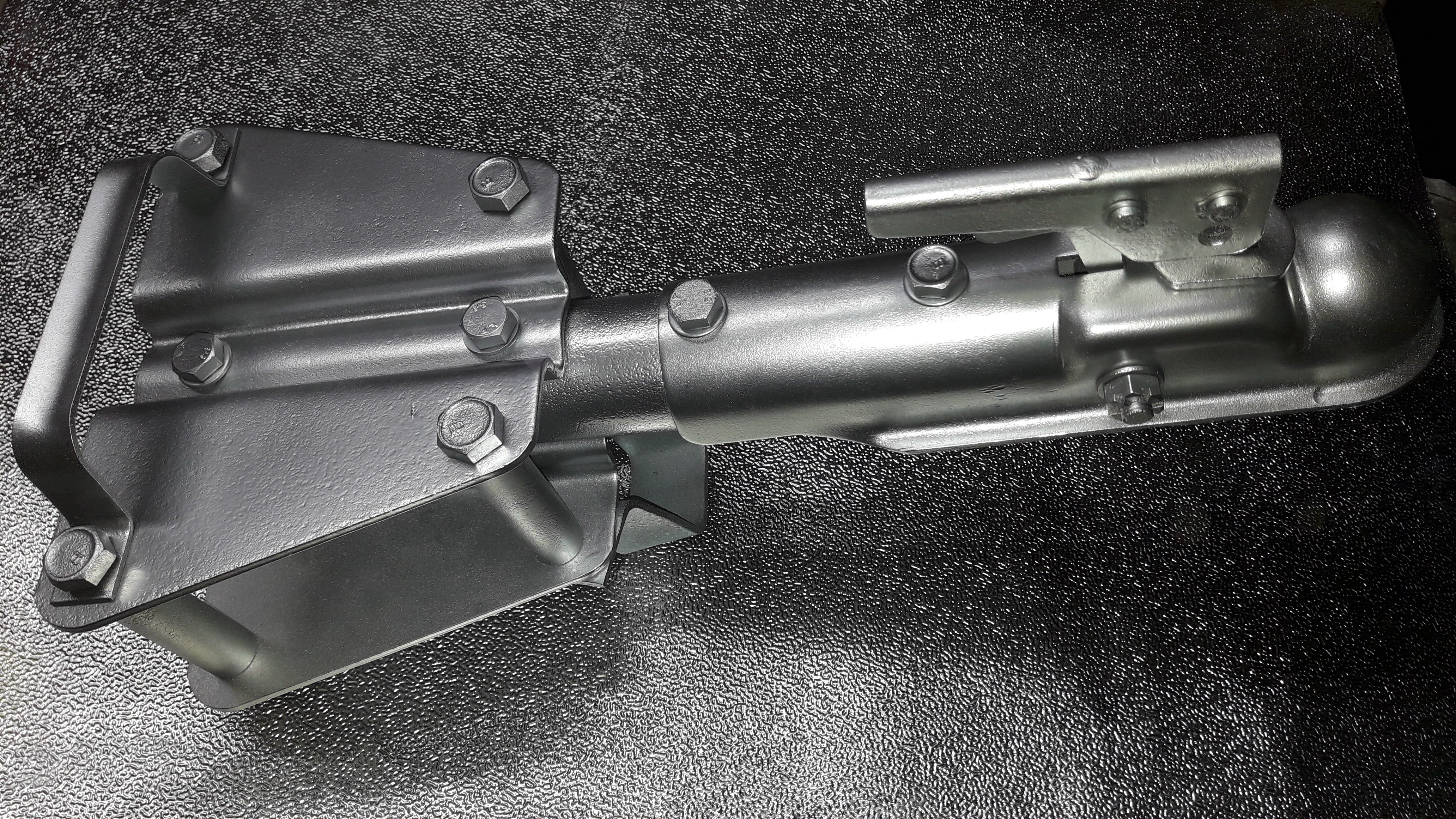

Udało się natomiast nałożyć natryskowo szpachlówkę.
Także elementy dyszla i hak wróciły z cynkowania:
A więc nie pozostało nic innego jak skręcić wszystko na próbę:
Resztę czasu wolnego zużyłem na pracę przy zderzaku ale niestety nie zrobiłem zdjęć.

Nieźle ten ocynk wygląda. To ogniowy? Chyba nie, co?

Murano pisze:Nieźle ten ocynk wygląda. To ogniowy? Chyba nie, co?
Szpachlówka profesjonalnie położona. Widać jakiś specjalista od aeroplanów pomagał ;-).
E tam, ogniowa to tylko straż jest w mojej okolicy, galwaniczny panie, tylko dobrze zrobiony.
A przy szpachlówce nikt nie pomagał, nie dopuszczam specjalistów od malowania "dżambodżetów" :lol:
Takie drobiazgi cynkują ogniowo ale w wirówce / tak przynajmniej mi mówili i robili :P / kolor trochę inny a i warstwa cieńsza i bez zacieków

Nie chce Cię martwić Mirku ale z tego co wiem to ocynk galwaniczny słabo zabezpiecza przed korozją ze względu na cienką warstwę powłoki cynkowej. Ja mam tak zrobione same podpory i gość zapewniał mnie że wrócę za 2-3 lata do niego... Podobno w takich małych zakładach galwanicznych optymalnie jest zrobić cynk-nikiel. Zabezpieczenie antykorozyjne dużo lepsze ale nie ma takiego pięknego połysku.

naal pisze:Nie chce Cię martwić Mirku ale z tego co wiem to ocynk galwaniczny słabo zabezpiecza przed korozją ze względu na cienką warstwę powłoki cynkowej. Ja mam tak zrobione same podpory i gość zapewniał mnie że wrócę za 2-3 lata do niego... Podobno w takich małych zakładach galwanicznych optymalnie jest zrobić cynk-nikiel. Zabezpieczenie antykorozyjne dużo lepsze ale nie ma takiego pięknego połysku.
To prawda, co napisałeś, ocynk galwaniczny stosuje się przeważnie pod powłokę lakierniczą.
Najwyżej prysnę na to coś w rodzaju cynku lub alu w spray'u, jeśli wytrzyma 3 lata to według mnie ok.
Będzie co robić za trzy lata, a tak jak wszystko się zrobi idealnie, to nie będzie powodu by coś pomajstrować przy przyczepie :mrgreen:
