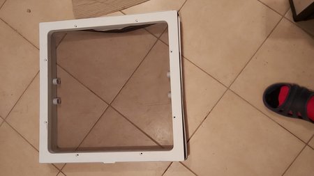

Mam nową ramkę szyberdachu, nową moskitierę i starą moskitierę ma metalowym pałąku.
Ktoś wie jak to poskładać?
Przypuszczam, że moskitiera jest do szyberdachu ale nie ma jej w katalogu części. Można wsadzić ją dookoła ramki ale to będzie chyba słabo wyglądać bo jest on na zewnątrz. Są tam takie wycięcia na ten pręt.
Może ktoś wrzuci foto ja to wygląda po zamontowaniu w dachu?

Może spróbuj zdjąć stara siatkę z pręta i identycznie założyć nową....

Murano pisze:Może spróbuj zdjąć stara siatkę z pręta i identycznie założyć nową....
Aaaa ok, super pomysł spróbuję... Będę miał nowa ramkę i nową siatkę na starym pręcie, dużo się nie zmieni...
Ktoś może wstawić foto jak to wygląda w przyczepie? Chyba słabo bo pręt jest na zewnątrz ramki chyba, że coś źle kombinuję...

Pręt ma być z drugiej strony ramki.
Od wewnątrz przyczepy.

Murano pisze:Pręt ma być z drugiej strony ramki.
Mam, przecież dostęp do pokrętła musi być, moskitierę się zakłada całkiem oddzielnie kiedy chce się jej użyć albo jest odchylana, dzięki :-)
Sorry za czasami banalne pytania ale jak się kupiło pierwszą w życiu przyczepę wybebeszoną bez mebli i w częściach to tak jest; co innego jak sam by to demontował.
