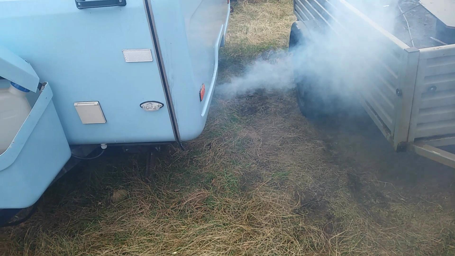

Murano pisze:To jest wersja z DPF, akurat procedura się rozpoczęła.
Najważniejsze, że sukces!

andslu58 pisze:Czy od tłumika będziesz przedłużał wylot do obrysu cepki? Robiłem test garażowy identycznego wynalazku który docelowo wyląduje w zapiekance i zauważyłem że o ile góra agregatu się specjalnie mocno nie nagrzewa to już spód/podstawa i owszem. Zachowałeś może jakiś dystans od podłogi - jakiś kołnierz, podniesienie na śrubach czy coś w tym stylu?
Obawiałem się, że aku jaki mam (33Ah) sobie nie poradzi ale kilkukrotne odpalenie pokazało, że jednak daje radę
tomcat pisze:Najważniejsze że odpaliło i jest wszystko ok![]()
Nie wiem jak to się ma w przypadku "webasto"ale instrukcja montażu mojego ogrzewacza zwracała uwagę na poprowadzenie rury wydechowej ze stałym spadkiem co by woda wytrącająca się w wyniku kondensacji nie hamowała przepływu spalin.
