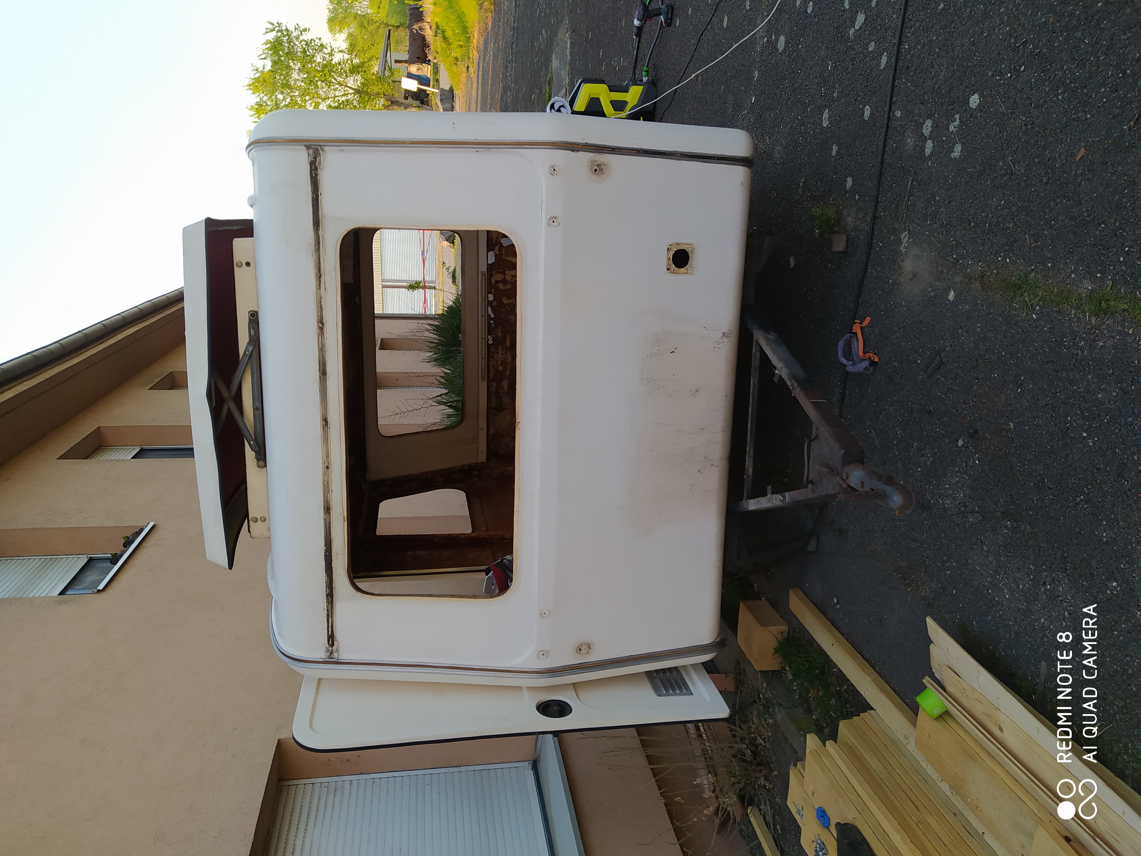

A wiec w końcu dotarł do mnie mój wehikuł,
Wczoraj pozbyłem się wszystkich mebli i wymyłem cepke.
I tak po pierwszych oględzinach wygląda, że ktoś już ją robił i trochę mu nie pykło. Pół przyczepy podklejone styropianem 0.5 cm, drugie w oryginalnej gąbce, miejscami mata pod panele i folia aluminiowa oczywiście randomowo. Przy demontażu mebli nie obyło się bez diaksa ale o dziwo meble nie dostałby po dupie, nadają się do odnowienia, chodź jeszcze nie wiem czy aby na pewno będę korzystał z nich. Test szczelności po użyciu myjki z Lidla ( fajna sprawa polecam ) tylne okno nie trzyma i leje, boczne okno to samo, przy uszczelce nie trzyma. Rzut oka na ramę i wygląda, że nie ma tragedii; koła się kręcą, a łożyska nie szumią. Jeden problem dla mnie jest z którym będę się musiał uporać to wydaje mi się, że dach jest w jednym miejscu złamany. Dokładniej ujmując, nie jest sztywny przy oknie dachowym. Ale to wszystko w swoim czasie. Na dole wrzucam foty.
Ps. Z powodu covid mam problem z materiałem podstawowym typu styropian, płyta i innymi duperelami, których nie zamawiałem bo stwierdziłem, że kupię na miejscu więc czas może się trochę wydłużyć, a jeszcze nie skończyłem placu zabaw dla dzieci ( 6 dni temu urodził mi się syn także wszystko na raz ).
