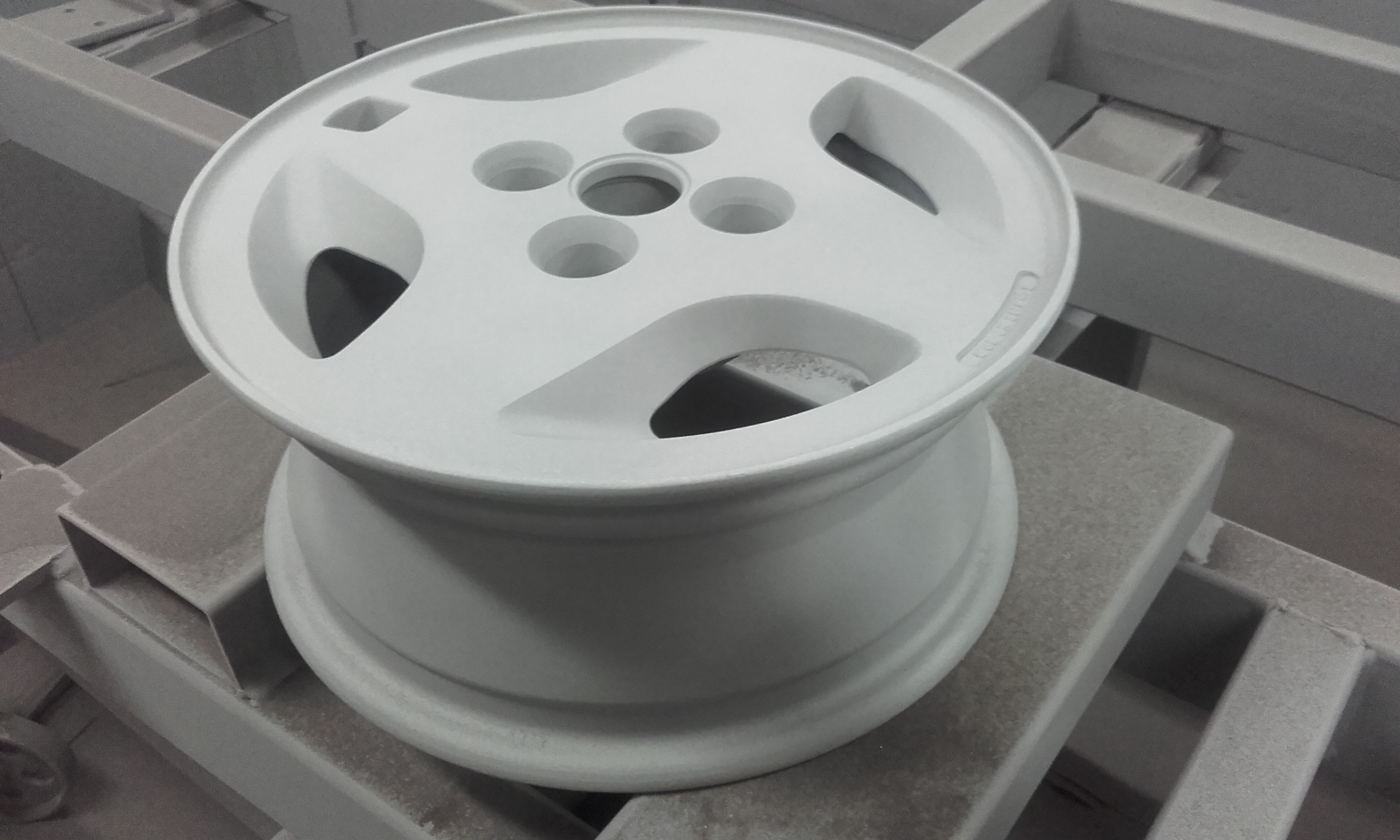

Żeby nie było, dzisiaj na warsztat poszły koła, które po prostowaniu i uzupełnianiu kantów przez napawanie
poszły do piaskowania i wyglądają tak:
Teraz podkład i malowanko :D

Felunek profeska!

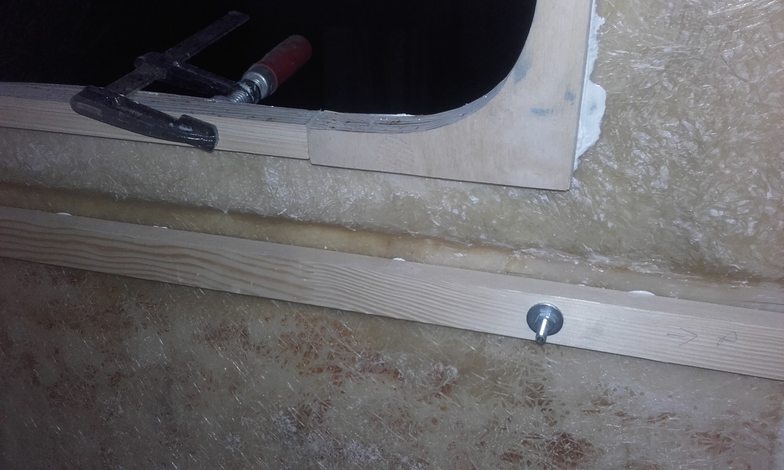

Wczoraj do przyczepy zamontowałem nowe ramki okien i listwy do rączek manewrowych.
Pomalutku, ale do przodu, sezon coraz bliżej ;)
