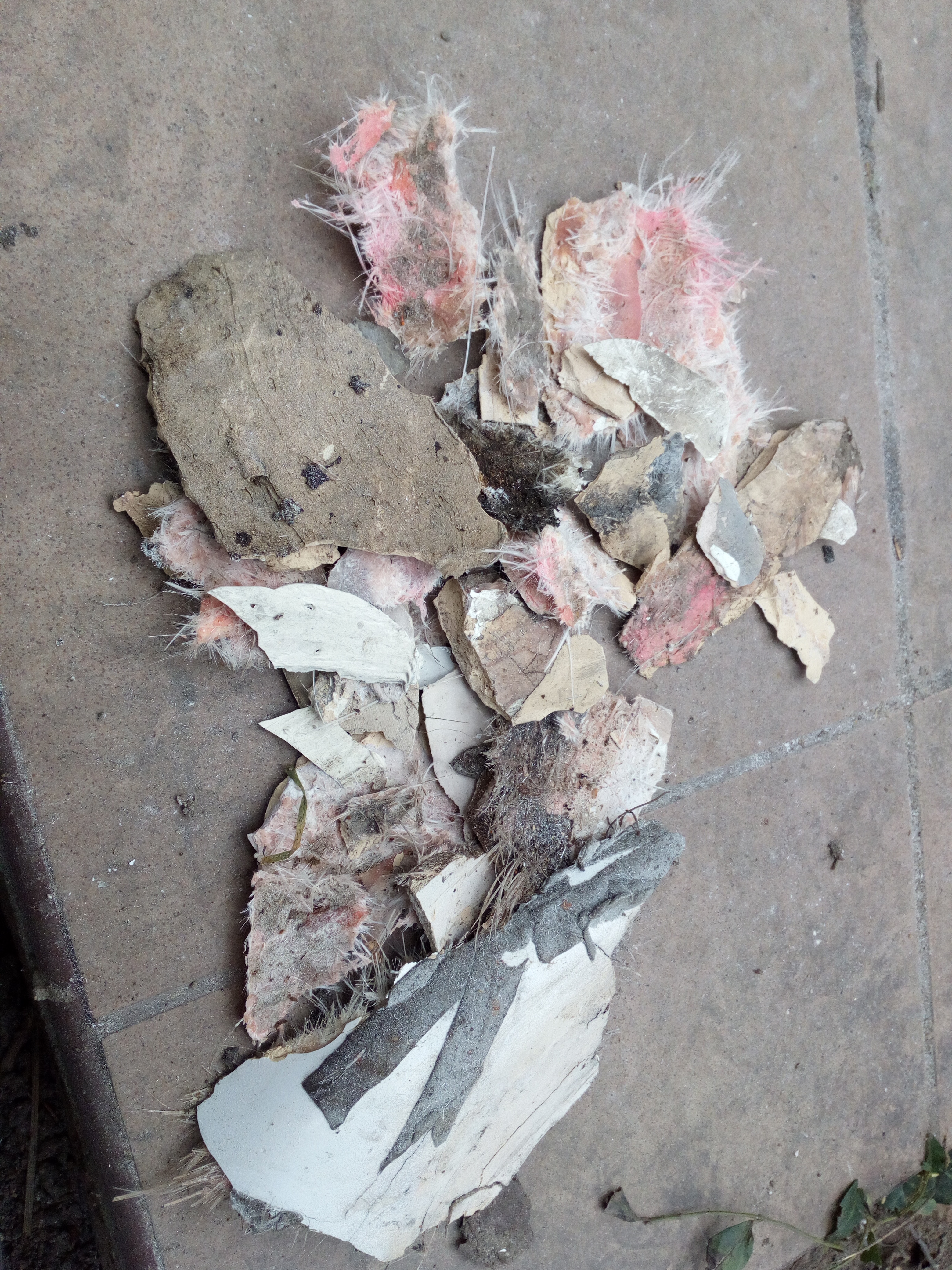

Postautor: CONFEX » niedziela, 1 mar 2020, 20:31
To kupiłem i zdechło po 30 min pracy; reszta ręcznie i teraz jest tak. Poszło 5 szt Bolla konserwacji. Padam na cyce...

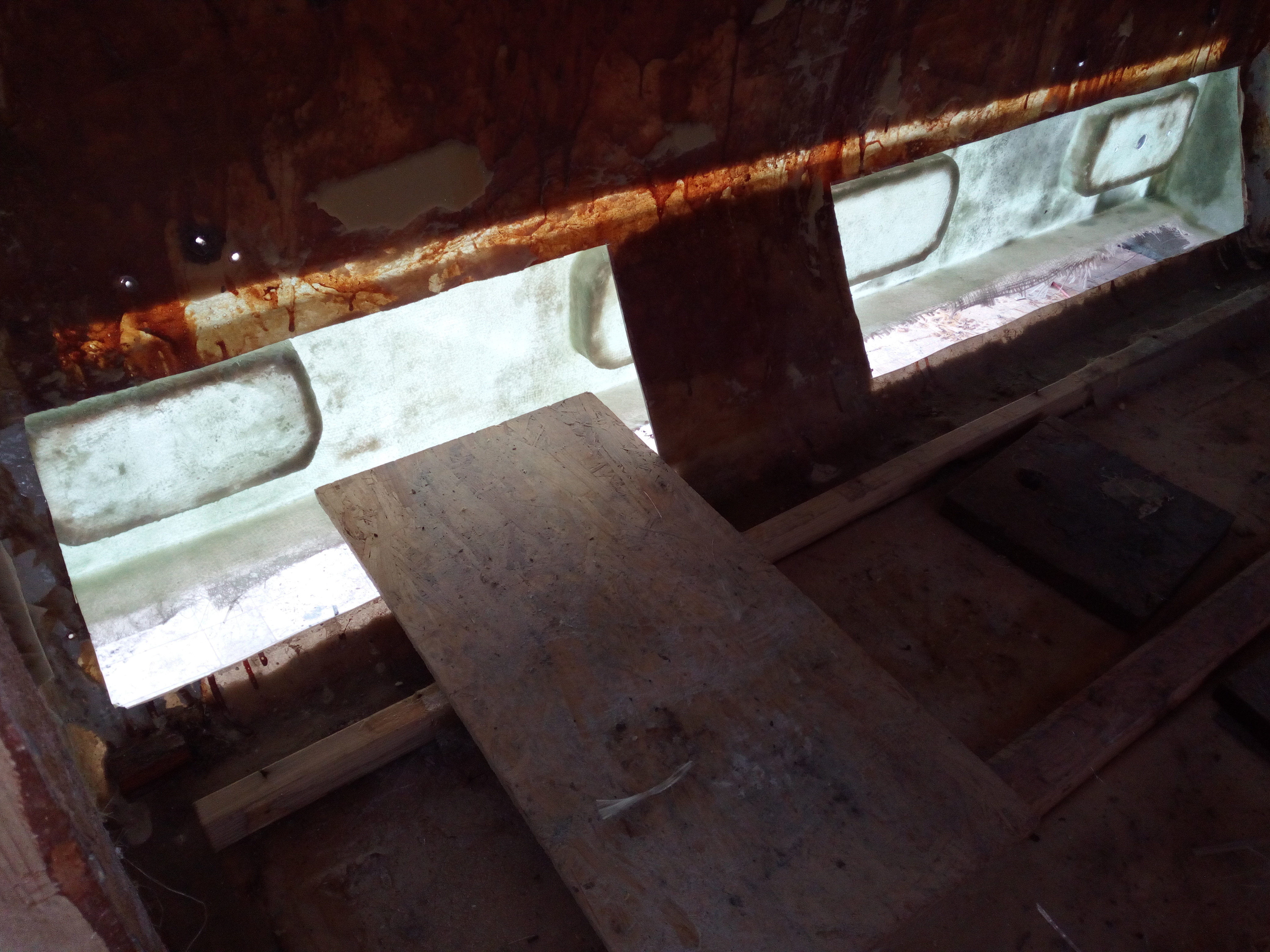

Postautor: CONFEX » niedziela, 8 mar 2020, 15:36
Budkę wsadziłem na ramę; nie było łatwo ale z pomocą kolegi daliśmy radę nie uszkadzając konserwacji. Koncepcja okienka chyba taka zostanie... Zacząłem wzmacniać od środka rogi budki; topornie to idzie bo pogoda nie sprzyja... za zimno. I rozpocząłem walkę z tyłem; z góry mówię zacząłem. Dojdzie szereg wzmocnień i wzmocnień, ale po wycięciu tych dwóch kawałków nie zauważyłem osłabienia konstrukcji - wiadomo; na pewno lepiej kiedy były, ale będzie dobrze.

Postautor: tantalos » niedziela, 8 mar 2020, 16:46
Czy w miejsce wyciętych otworów będziesz tam miał jakiś schowek? Bo wtedy wzmocnienia wskazane jak wspomniałeś. Twoja belka wygląda lepiej niż oryginał ale pamiętaj żeby była cała w kolorze nadwozia bo jeśli nie to będzie wyglądać jak dołożony "klocek". Okienko fajne ale minus taki że podczas lekkiego deszczyku musi być zamknięte.
