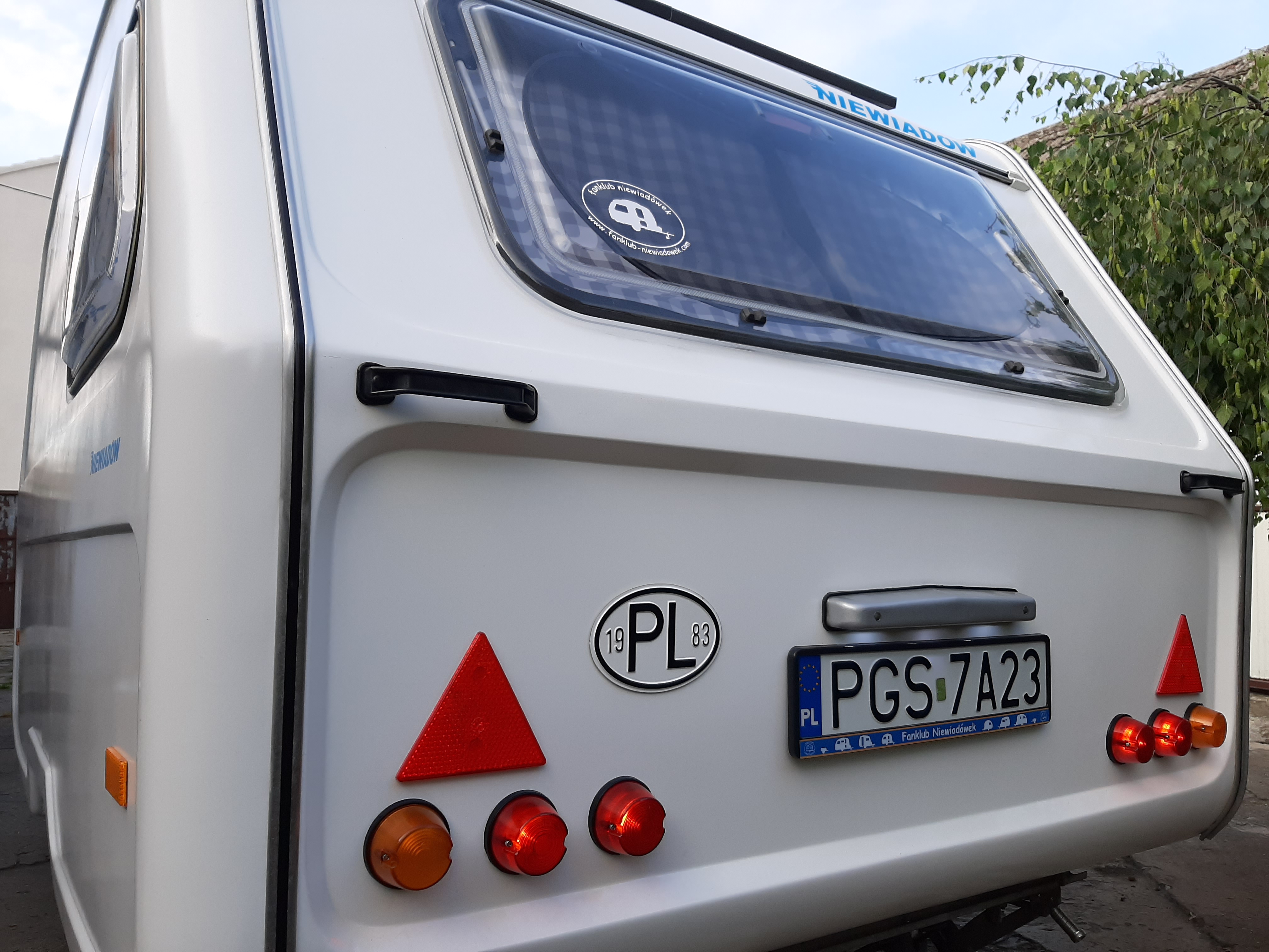

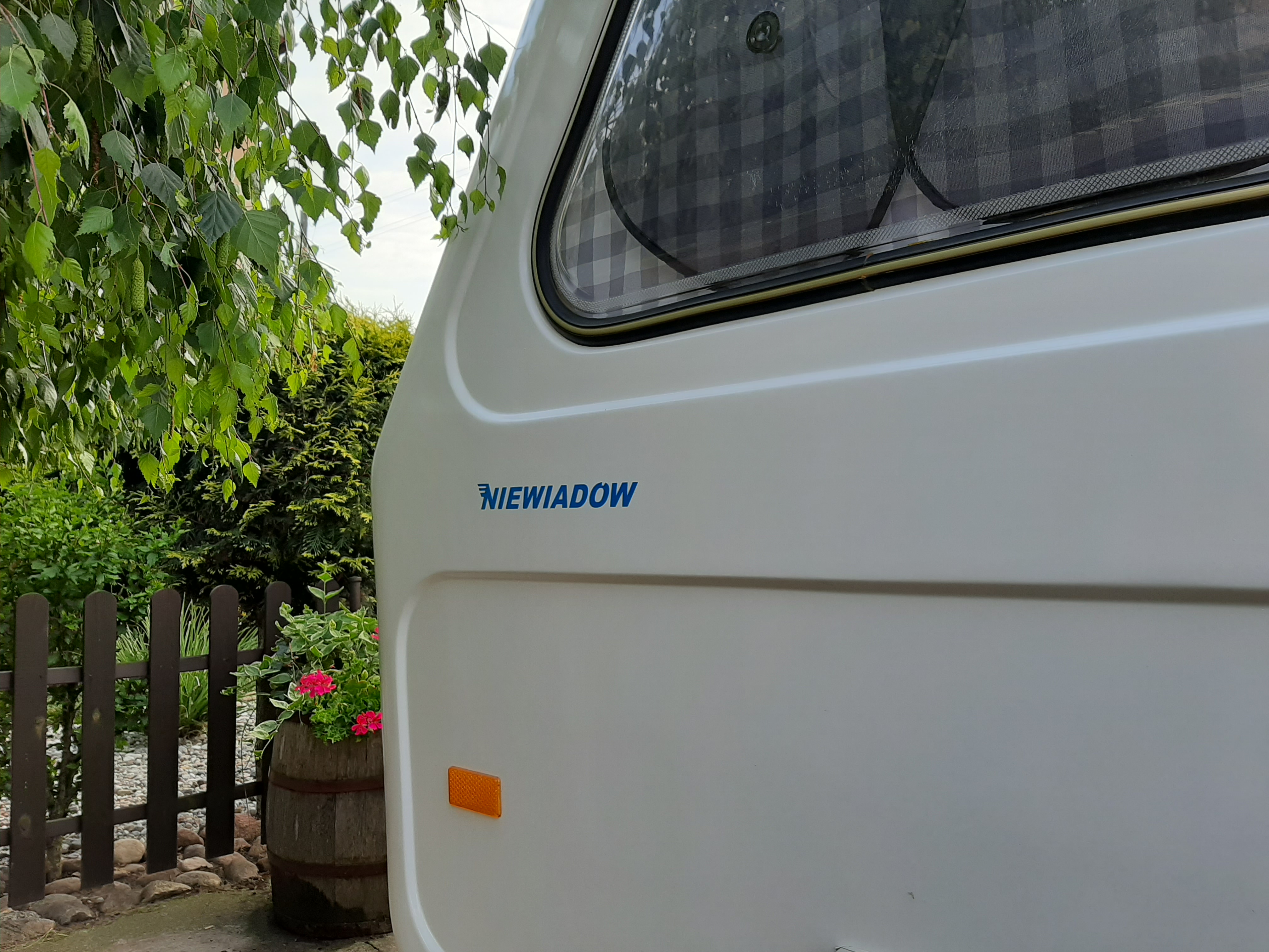

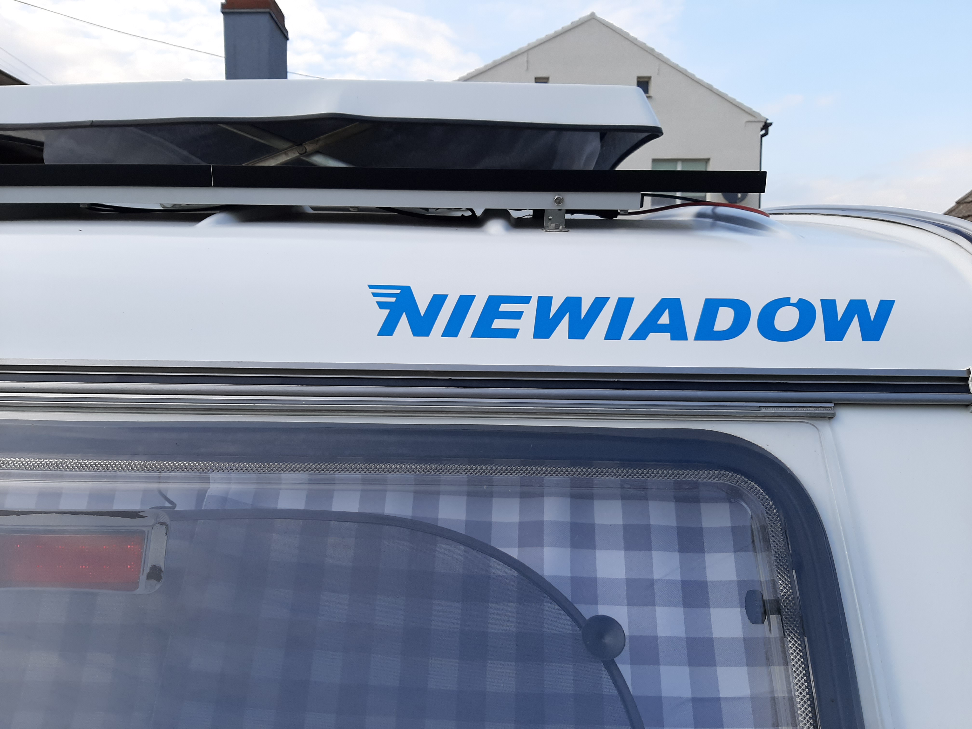

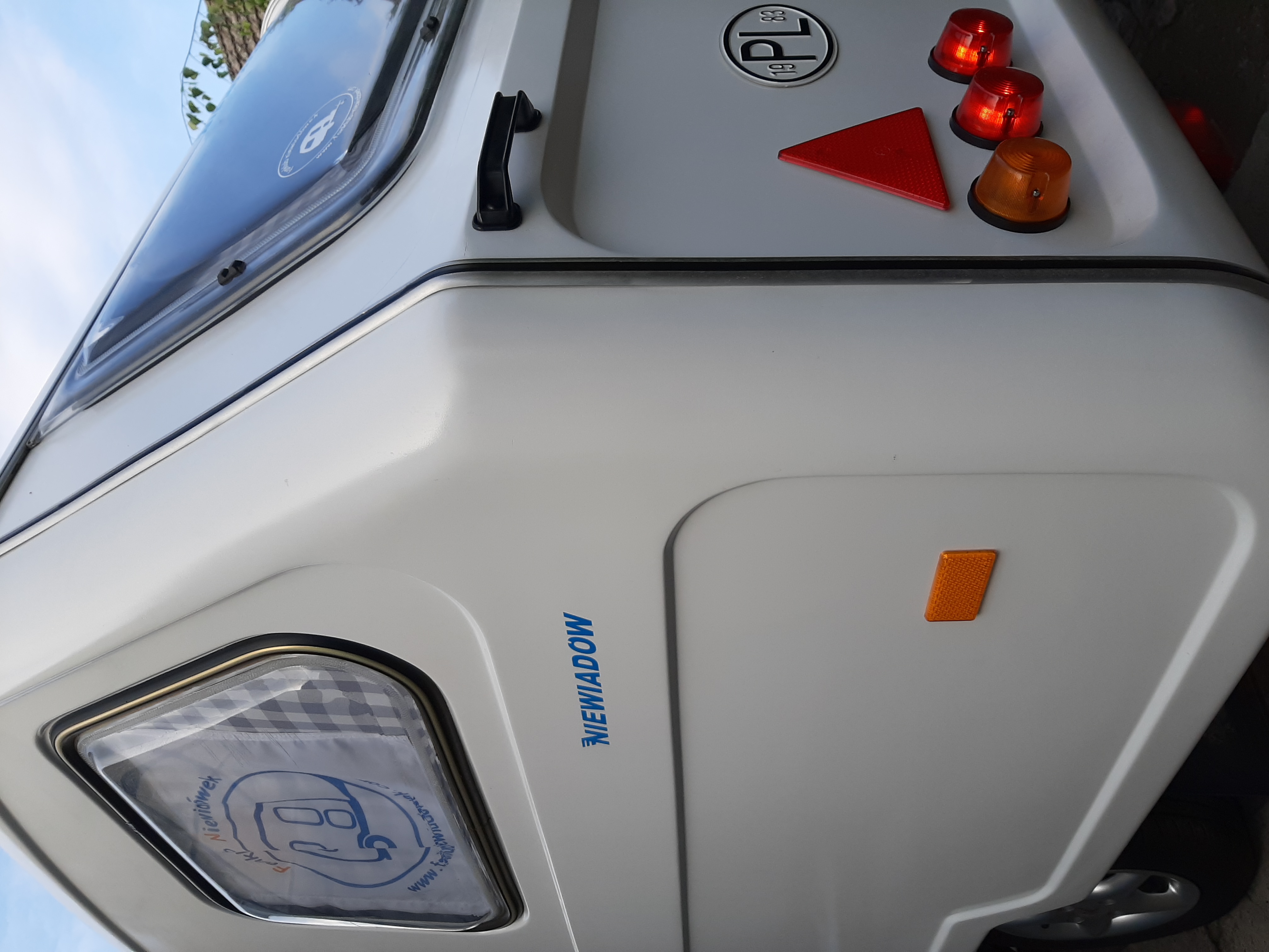

Dzisiaj wytargałem przyczepę z garażu więc mogłem zrobić w końcu uczciwe zdjęcia. Coś tam się działo i u mnie. Delikatne zmiany wpadły w oświetleniu tylnym. Planowałem bardziej radykalne zmiany ale ostatecznie poprzestałem na dołożeniu dodatkowych oryginalnych lamp.
Zmieniłem również żarówki na odpowiednik LED.
Dzięki temu światło stopu jest wyraźniejsze na czym najbardziej mi zależało dokonując zmian.
Pojawiły się także nowe kraciaste zasłonki które rozjaśniły wnętrze.
Przyczepa doczekała się też naklejek z firmowym logo ( dzięki Marcin ).
Gotowa na wyjazd
Gotowa na wyjazd
Re: Remont a'la tomcat
Czyżby zabawa laminatem?tomcat pisze:Planowałem bardziej radykalne zmiany
I słusznie, "stop" powinien się wyraźnie odróżniać od "pozycji".tomcat pisze:Zmieniłem również żarówki na odpowiednik LED.
OCZY Team
Fajnie. Zawsze byłem zwolennikiem stopów jako osobnych lamp a nie wspólnych z pozycją.
Potrójne lampki zawsze spoko .

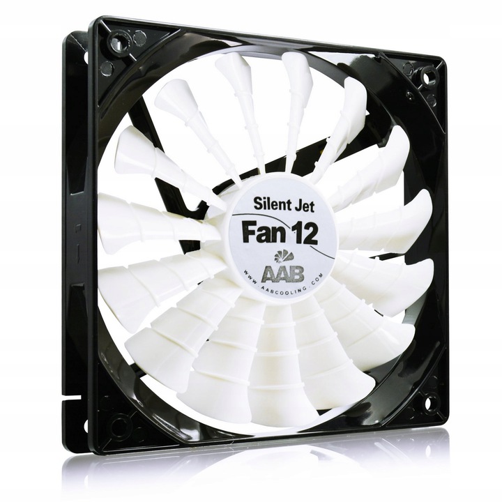

Po dostaniu się do wnętrzności okazało się, że jeden z wentylatorów wcale nie pracuje, a drugi wykazywał duże oznaki zużycia ( spory luz ).
Założone miałem polecane na forum wiatraki marki AAB w wersji SUPER SILENT. Zdziwiłem się mocno gdyż producent podaje żywotność 100 tysięcy godzin, a u mnie nie przepracowały więcej niż około tysiąc godzin. Co prawda pracują w innych warunkach niż zakłada producent ale to chyba nie tłumaczy ich tak skróconego okresu eksploatacji
Obstawiam, że egzemplarz, który "umarł" od samego początku był felerny. Montując zauważyłem, że jest głośniejszy i po wyłączeniu wcześniej się zatrzymywał w porównaniu do sąsiedniego identycznego Stwierdziłem jednak, że za te pieniądze "ten typ tak ma" i odpuściłem. Jak widać z perspektywy czasu zemściło się to
Mimo wszystko dałem jeszcze jedną szansę producentowi i ponownie zamówiłem ich produkt.
Z racji, że 120-ki w wersji Super Silent są aktualnie nie dostępne zdecydowałem się na model w wersji Silent Jet o poniższych parametrach:
Całkowite wymiary: 120 x 120 x 25 mm
Waga: 100 g
Materiał: Tworzywo sztuczne
Zasilanie: 12 VDC/ 0,17 A
Złącze zasilania: 3Pin
Prędkość obrotowa: 1100 obr./min. +/-10%
Przepływ powietrza: 104 m3/ h
Hałas: 12,9 dB(A)
Łożyska: FDB(Fluid Dynamic Bearing)
Rezystancja cieplna: 0, 29 C/W
Rozstaw otworów montażowych : 105 x 105mm
Długość kabla:: 30 cm
Czas bezawaryjnej pracy: 100 000 h
Według opisu powinny generować podobny hałas przy większym przepływie powietrza Okaże się

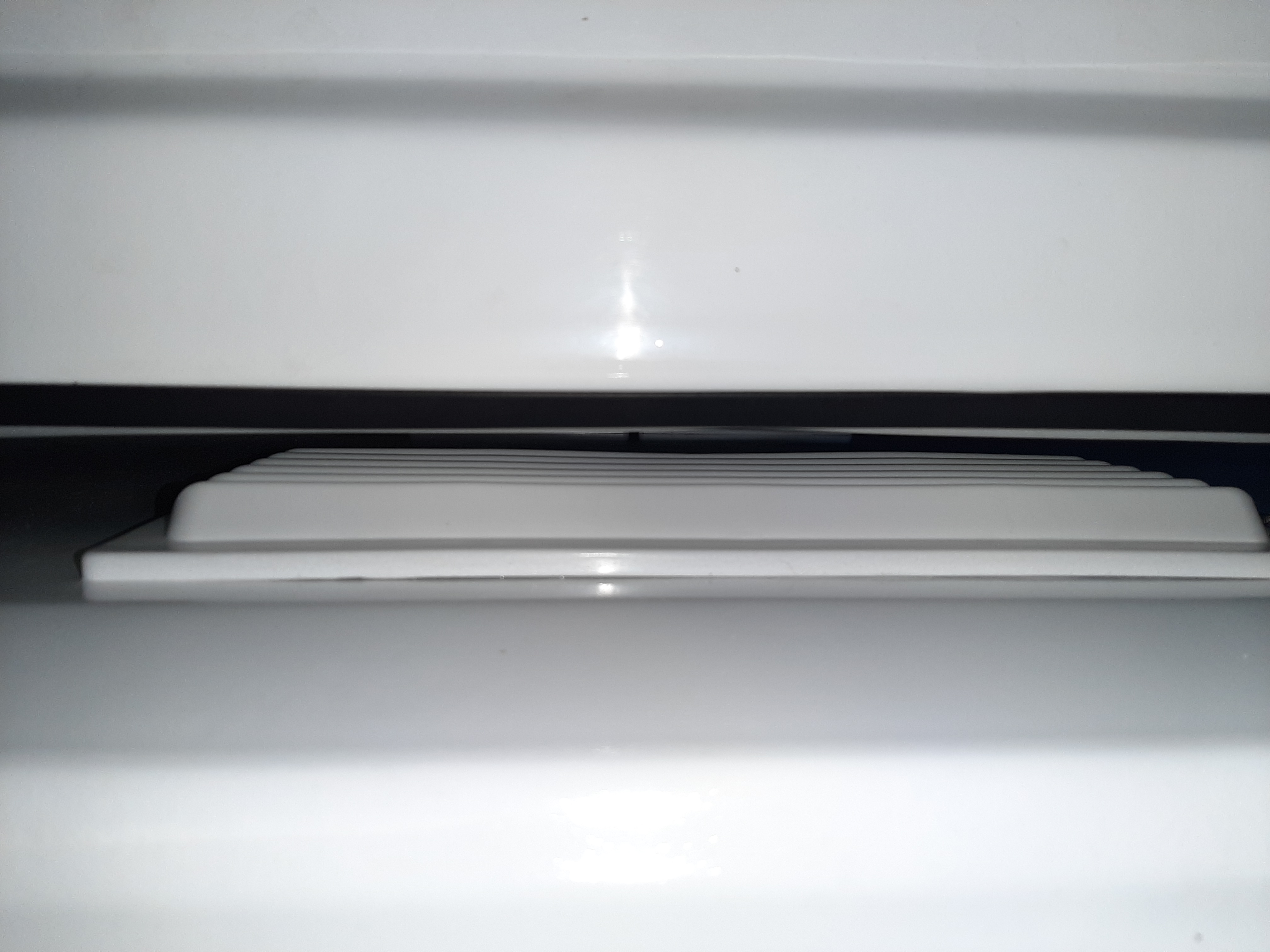

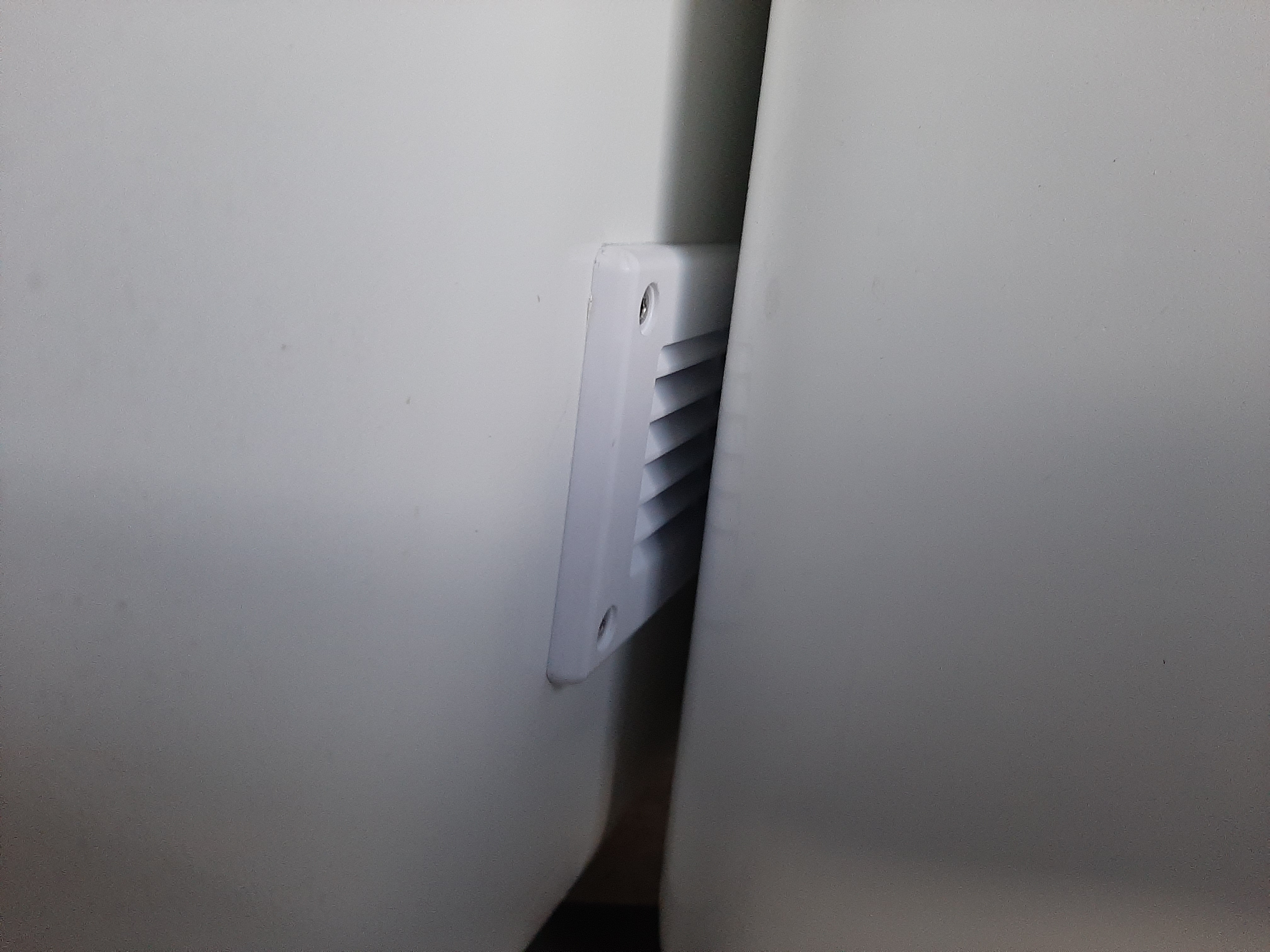

Chcąc dodatkowo zwiększyć cyrkulację powietrza zdecydowałem się na montaż kratki wentylacyjnej u podstawy lodówki, której wcześniej nie miałem.
Na oryginalnym kufrze nie było problemu z wentylacją mimo braku dolnej kratki jednak bliska zabudowa enkowskiego kufra trochę ją zaburzyła.
Z powodu ograniczonej ilości miejsca niewiadowska nie wchodziła w rachubę dlatego zamontowałem dwie mniejsze kratki.

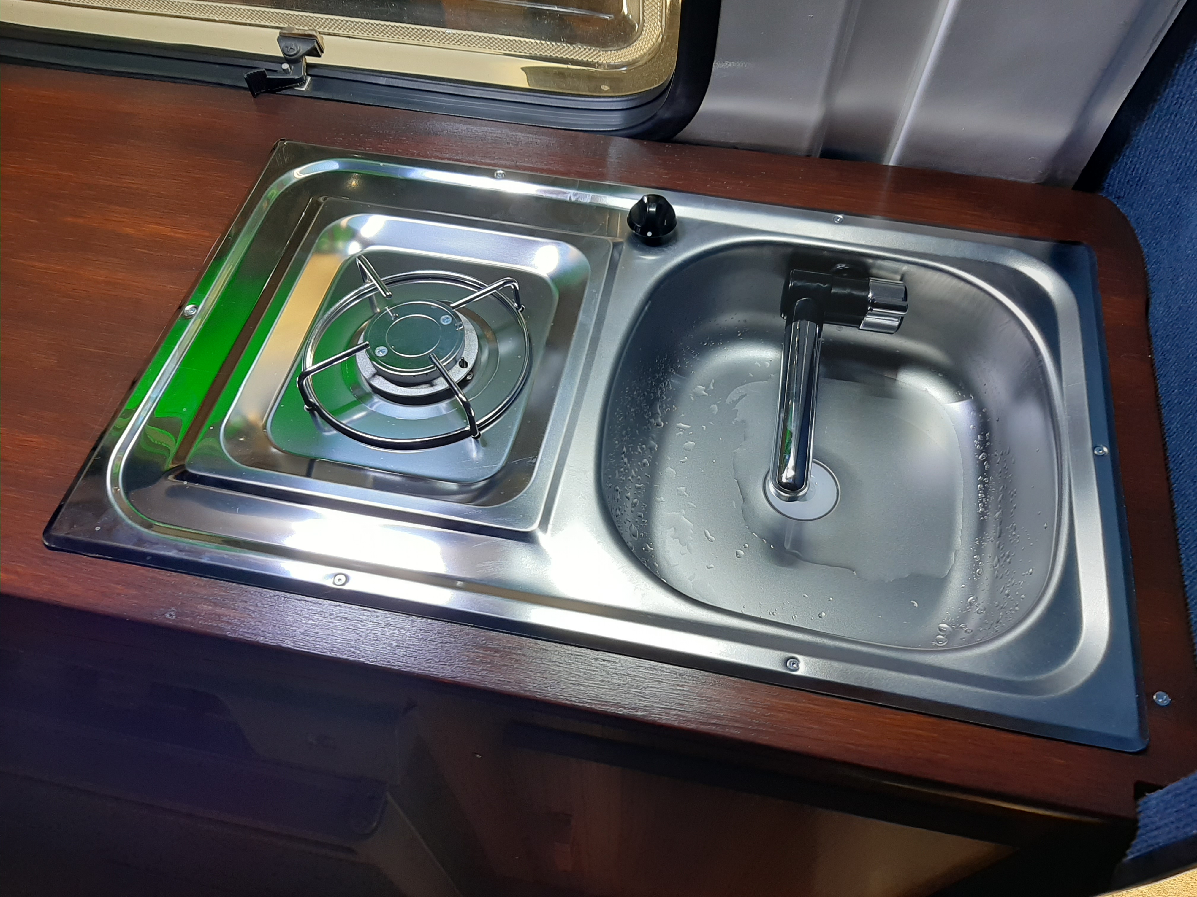

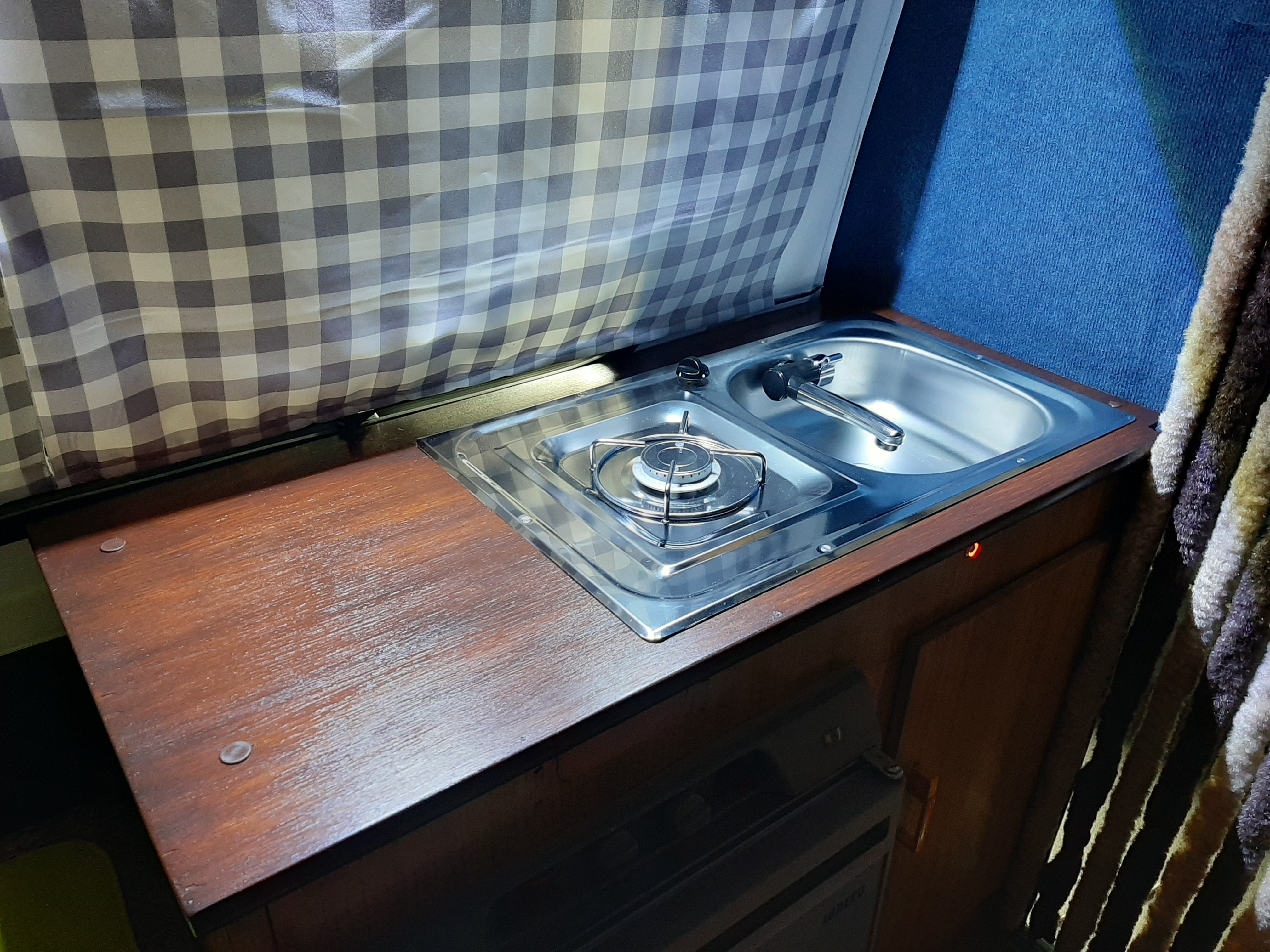

Sposób montażu/demontażu oryginalnej kuchenki i zlewu pomimo moich wcześniejszych modyfikacji doprowadzał mnie do "szewskiej pasji" w związku z tym przyszła na nie pora.
Ich miejsce zajął blat z wbudowanym nowym kuchenko-zmywakiem.
Analizując nasze potrzeby wybór padł na wersję z jednym palnikiem. Dzięki temu zyskaliśmy trochę przestrzeni na blacie. Mocowanie wymodziłem tak, że w sporo szybszy i łatwiejszy sposób umożliwi jego ewentualny późniejszy demontaż/montaż.
Waga: 100 g
Hałas: 12,9 dB(A)
