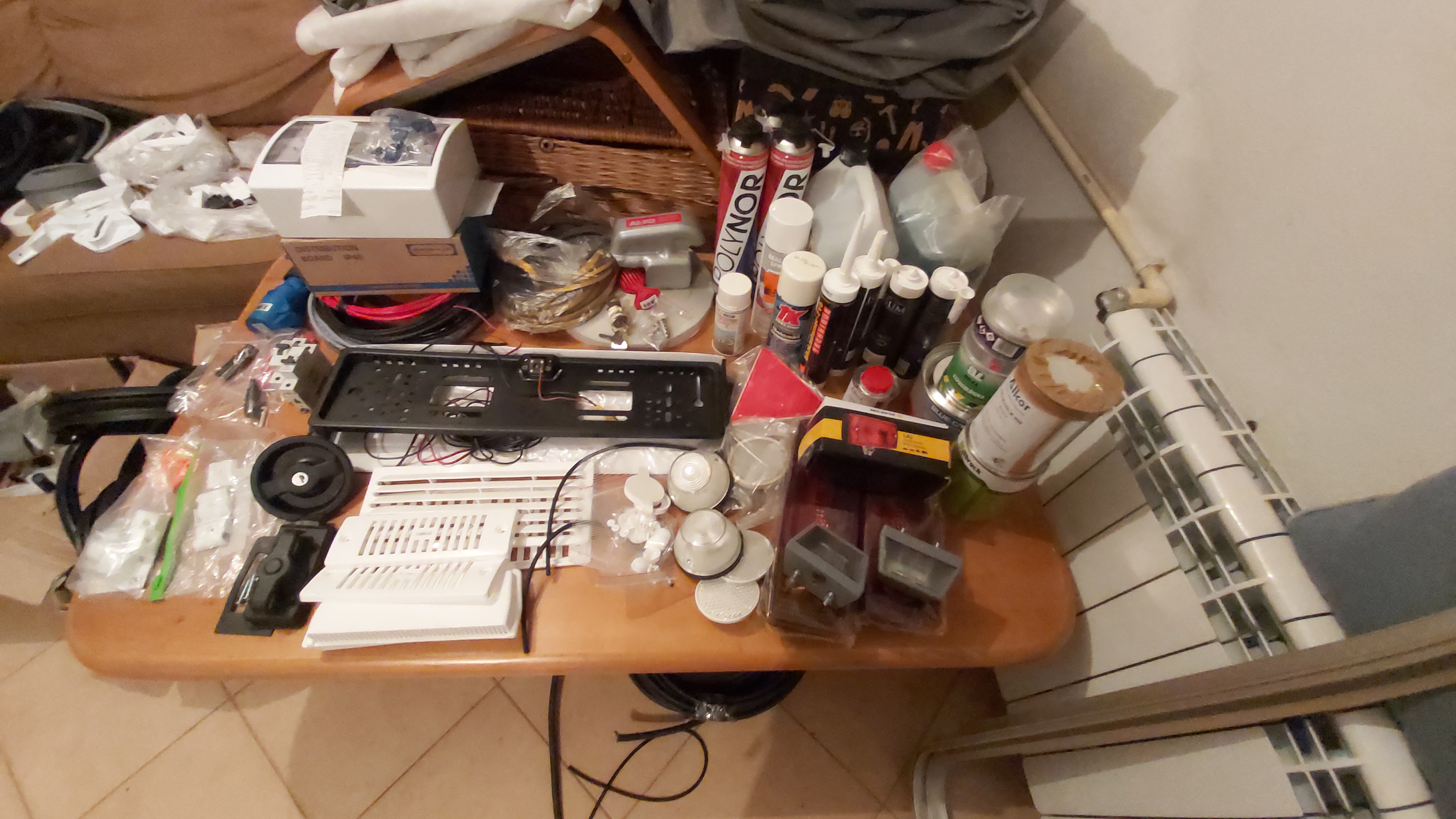

Jutro zabieram się za demontaż podłogi, a na razie wrzucam foto przyczepki, a poniżej lista części które otrzymałem od poprzedniego właściciela...
-Komplet NOWYCH SZYB w kolorze GRAFITOWYM i niezbędne do ich osadzenia nowe gumowe uszczelki i kliny
-elementy plastikowe, zaślepki, rączki manewrowe, elementy kratek wentylacyjnych bocznych, kratka wentylacyjna drzwi, nakładki na zawiasy okien
-kołnierz, moskitiera i elementy okna dachowego
-kompletny nowy zestaw zamków do drzwi i kufra
- uszczelki okien, drzwi, kufra i okna dachowego
-komplet nowych lamp i odblasków oświetlenia drogowego
-Dwie nowe 6-metrowe prowadnice aluminiowe boczne do namiotu zewnętrznego ( na prawą i lewą stronę), taśma butylowa do ich mocowania, klin maskujący
-Nowa aluminiowa ościeżnica i rama drzwi wejściowych z zawiasami, nowymi uszczelkami i klinami maskującymi.
-Izolacja termiczna i wygłuszenie:
Izolacja akustyczna i termiczna 3010 10 mm POLIFOAM 8m2
Onduline ONDUTERM XL 25m2
izolacja natryskowa poliuretanowa POLYNOR 3szt
- Tkanina obiciowa z mocnego weluru Casa Bella Cobalt 21m2, Casa Bella Light Beige 25m2
-Ramka tablicy rejestracyjnej z kamerą cofania
-Wózek do samodzielnego montażu do przewozu zbiornika na wodę
-Rozdzielnia elektryczna, bezpieczniki i przewody do wykonania nowej instalacji elektrycznej
-pokrowiec na dyszel i całą przyczepę firmy POLCOVER
-fabrycznie nowe opony i zaczep ze stabilizatorem jazdy ALKO AKS 1300
-nowe podwieszenie koła zapasowego, koło zapasowe.
-2x przedsionek (mały i duży)
-Wieszak na 3 rowery wraz z pomysłem mocowania na tyle przyczepy.
- 2 x Lodówka absorpcyjna 230v Elekrolux RH340LD pojemność 34l - całkowicie sprawna, lodówka absorpcyjna POLAR TA60 230v (rozebrana do odnowienia, sprawna)
-Pomysł i elementy do wykonania rozkładanego górnego łóżka w tylnej części przyczepy
-Materiały potrzebne do dalszych prac
żywica poliestrowa 4L
mata szklana 150
uszczelniacz biały butylowy
ILLBRUCK ME901 Primer butyl&bitum grunt 1l
szpachlówka żelkotowa biała
żelkot biały w sprayu do naprawy laminatu
2x super mocny klej montażowy Isum Infinity
farba biała poliuretanowa do przyczep kempingowych
