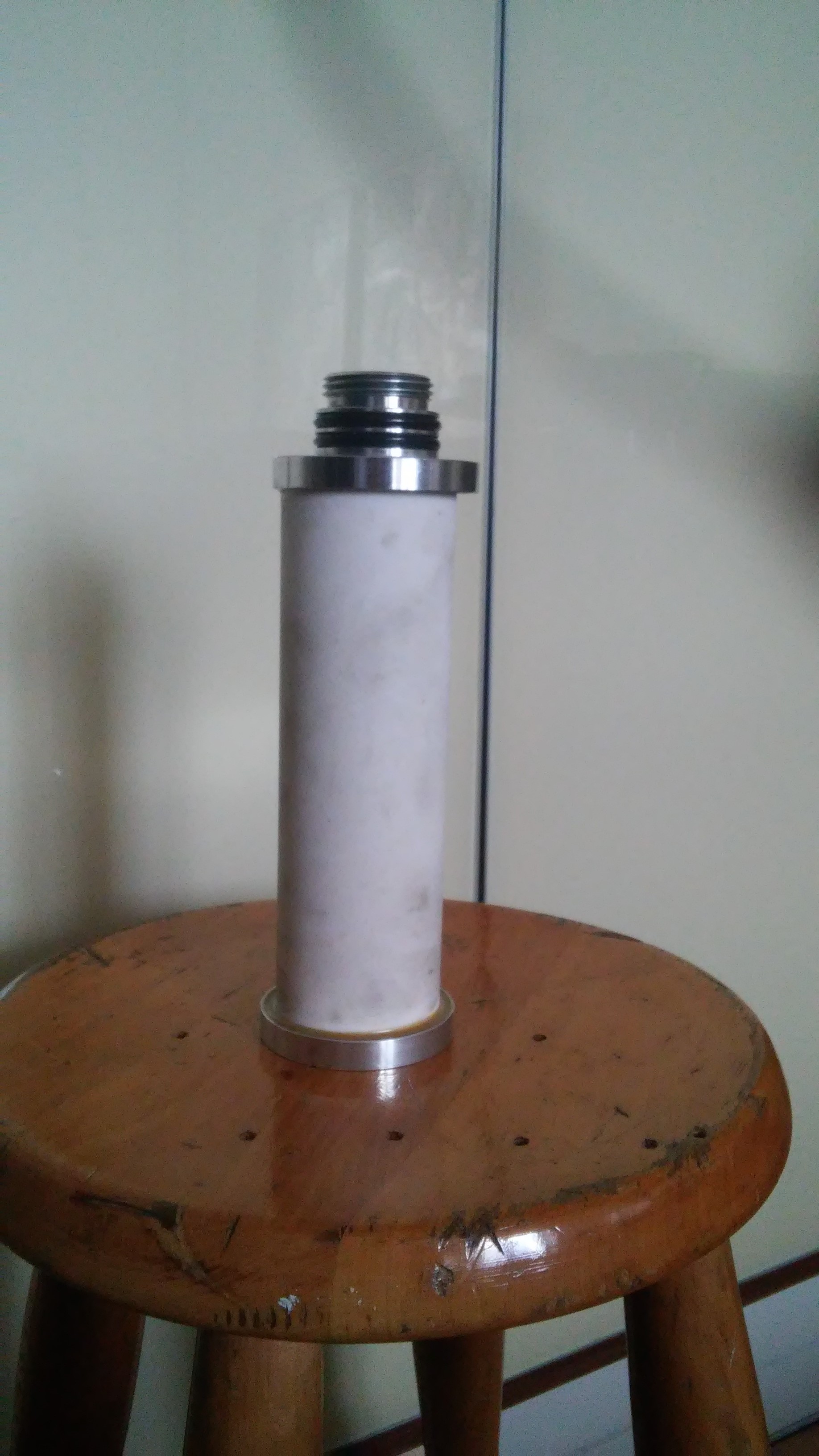

Re: Truma, Carver, Webasto a ja mam Propexa
Postautor: misha22 » niedziela, 19 sty 2020, 14:08
Możeoze coś takiego? Nowa generacja tłumiko filtrów: ale lekkie podciśnienie musi być.
Zabiorę do pokazania na spotkanie. Zastosowanie : pojazdy Pesa.
