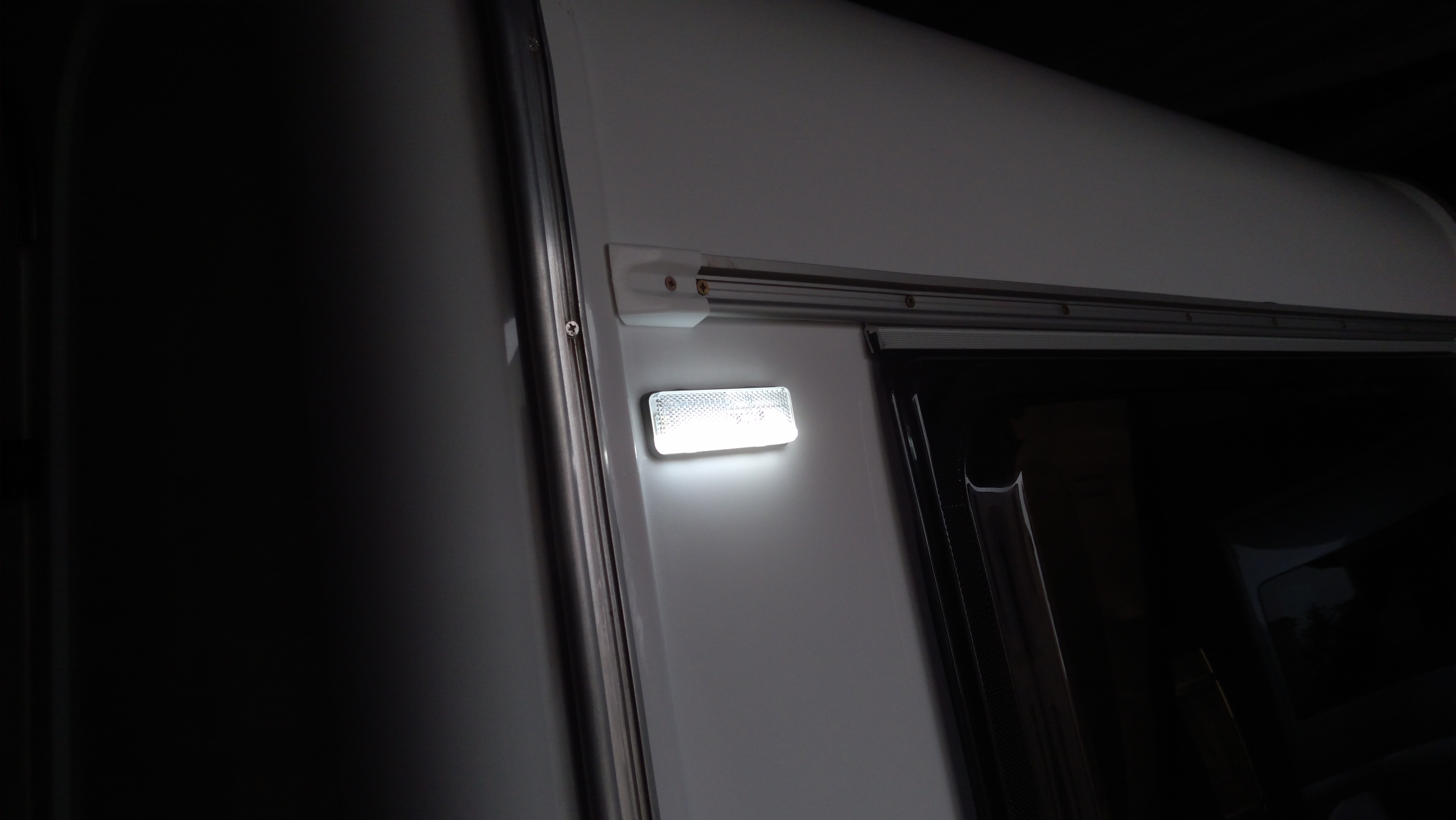

Gniazdo przyłączeniowe na boku to fajne rozwiązanie , wszystkie kampery które widziałem tak mają .
Postautor: Murano » sobota, 4 sty 2020, 12:42
Światełko w środku i bez światełka... 8-)

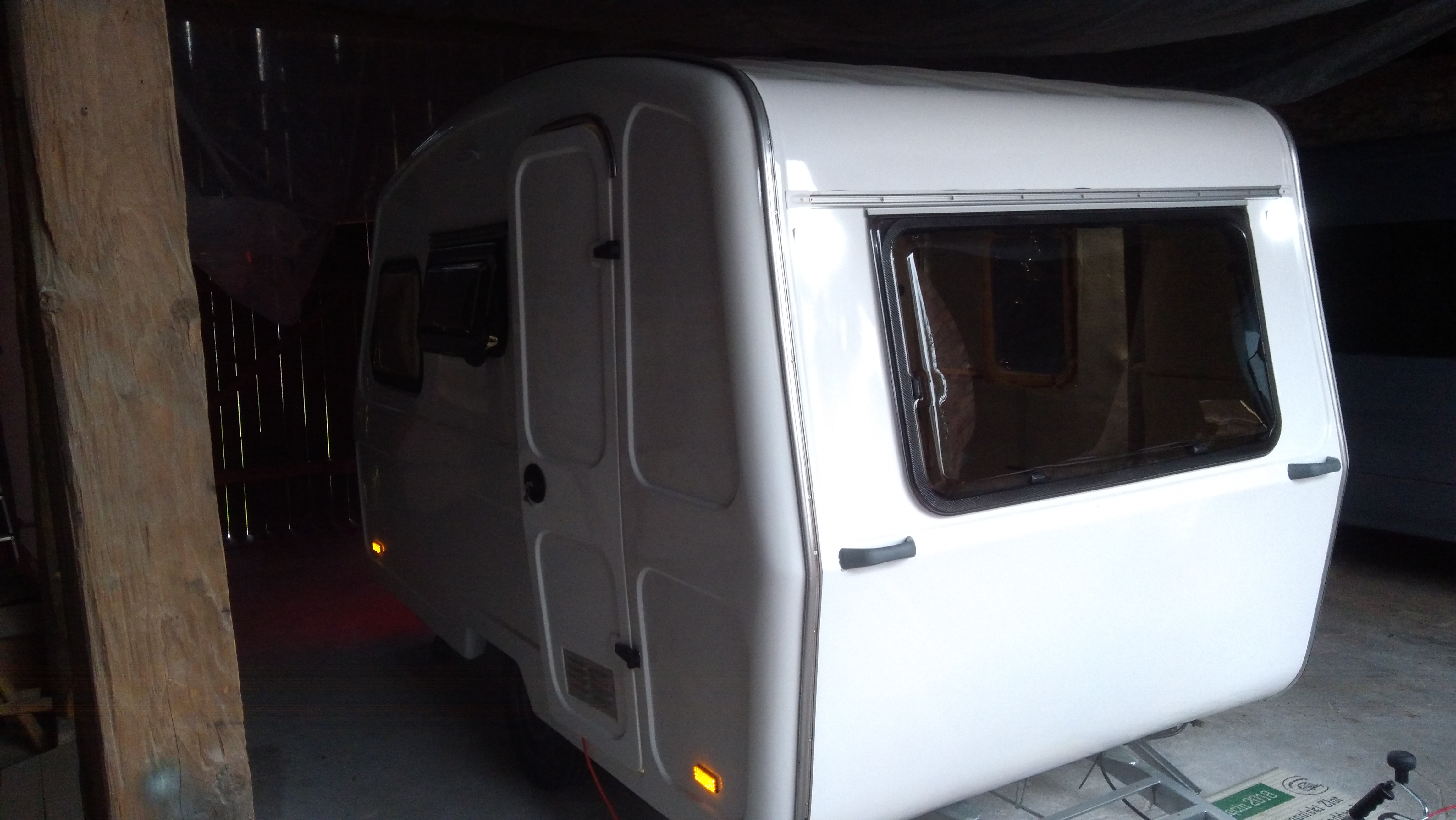

A tymczasem mamy stan zamknięty deweloperski+ :mrgreen:
Oprócz łazienki mamy komplet okien, ogrzewanie podłogowe, wykładzina i przymiarka mebelków.
